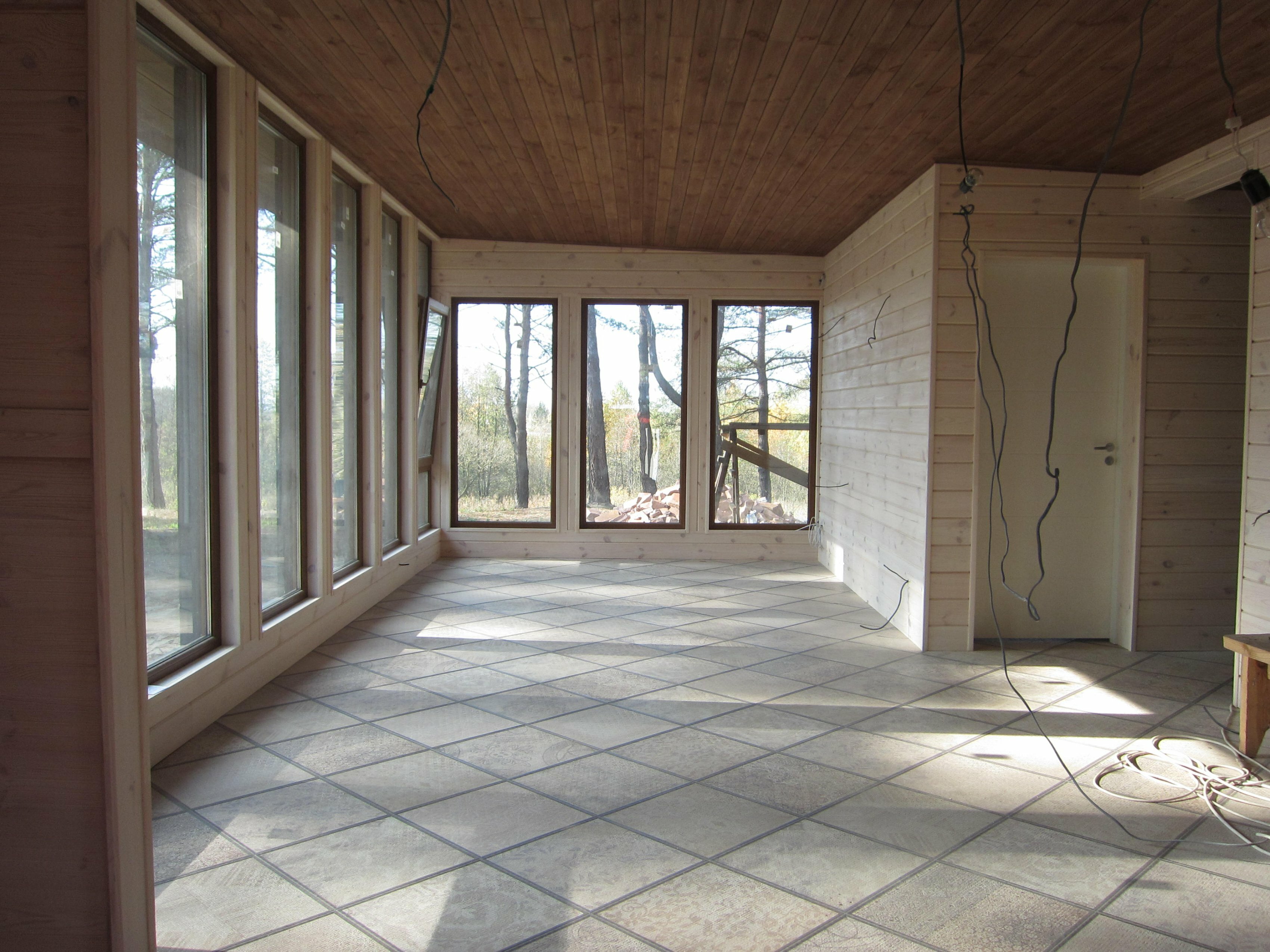

Про саму теплу підлогу.  Гостьовий будиночок.  Одноповерховий. Підлога -плитка. Дуже багато вікон. Опалення- електрична ТП. Вистачає з головою.
Основний будинок. Одноповерховий, площею трохи більше 130 квадратів. Дуже  багато вікон, підлога-плитка. Опалення- водяна ТП. Вистачає з головою. Додатково є камінофен. Поставили для душі, виявилось правильним рішенням, особливо , коли почалась війна. Жаліємо, що не поставили маленьку пічку в гостьовому будинку.
Обидва будинки- каркасні.
Для розуміння "багато вікон" ось вам світлина . Це гостьовий будиночок

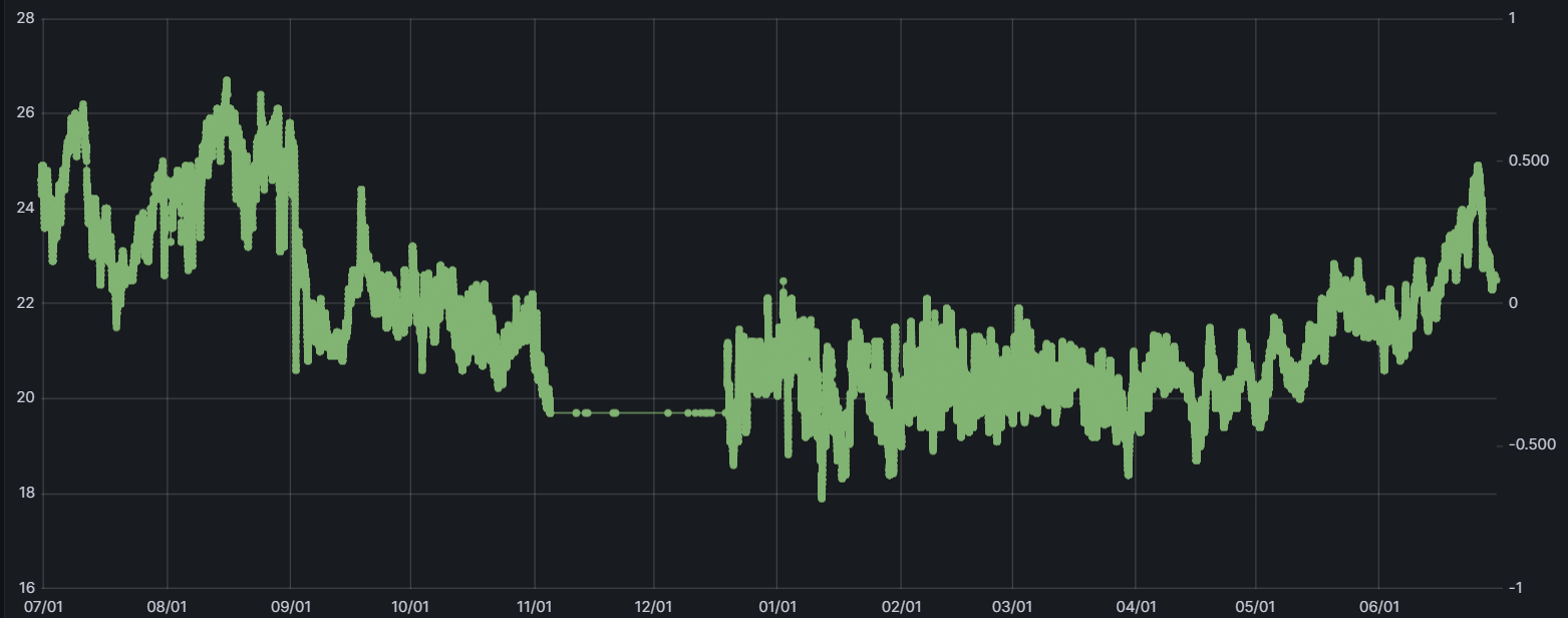

Будинок 120 м2, 1 поверх, водяний ТП від електрокотла по нічному тарифу, кондиціонерів нема, утеплення трошки меньше за ваше буде, вентиляція примусова з рекуператором.
На графіку температура в одній з кімнат на протязі року:
проблем немає. можливо, при використанні денного, а не нічного, тарифу - трошки додало б комфорту, але несуттєво.

Ваші знайомі не в курсі, що теплу підлогу треба було контурами робити, які можна регулювати, десь більше зробити температуру, десь менше.
Гарно у вас. осе вона по дизайну ліпше без радиаторів. Про необхідність каміна або буржуйки я зрозумів. Ліпше фінанси на радеатори витратити на це.
Дуже цікаво. Велике Вам дякую що відгукнулися.

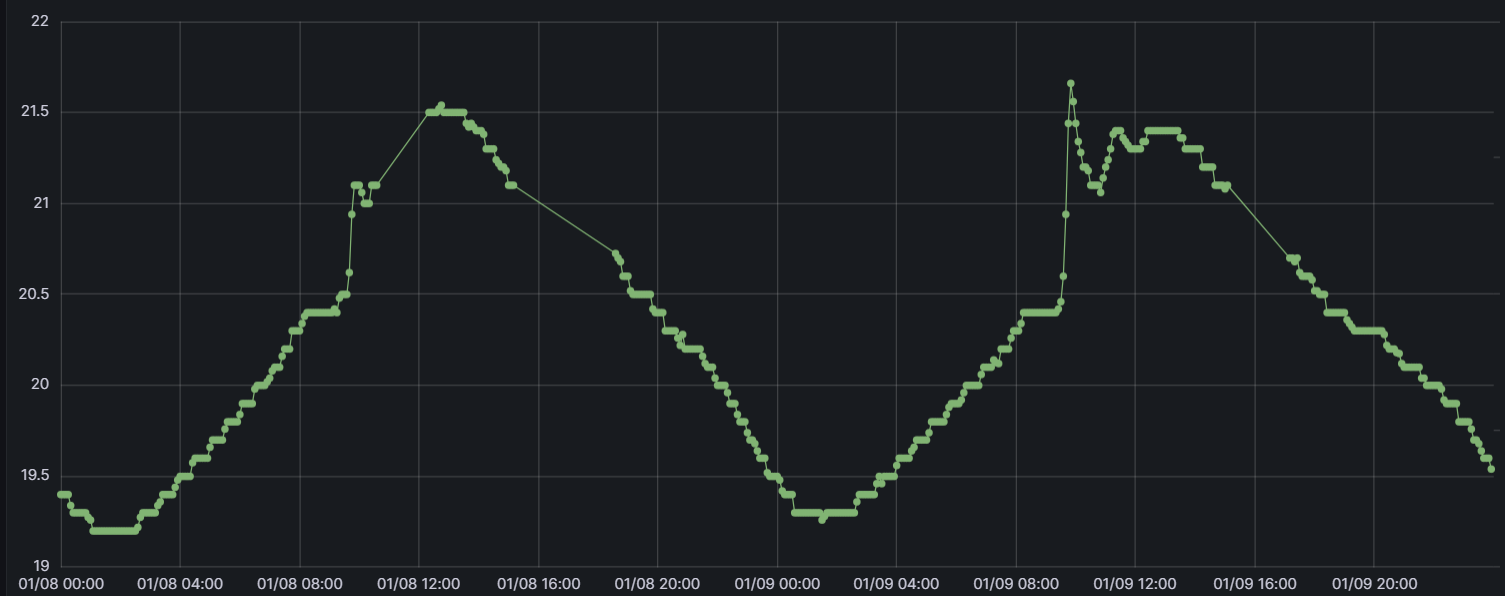

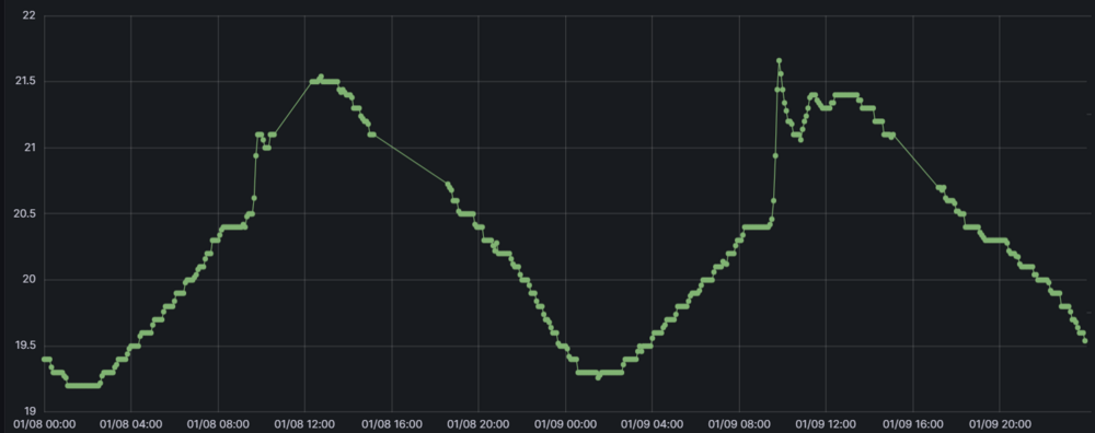

А не мата такого графику за самий холодний тиждень в зимку де опалювалось лишев ночі. Цікаво яка дисперсія температури.
На цій картинці графік за 2 дні, в цей період (згідно архіву погоди, середня температура на вулиці була десь -7)
опалення тільки нічним тарифом. в минулому році вмикав вдень ще на 1-2 години, але в цьому році економив для країни електрику :-)
як можна побачити, набір температури починається десь за 2 години після увімкнення котла (вмикається в 23-15, десь 40 хвилин гріє ГВС). Котел вимикається в 7-00. Далі нагрів йде вже від стяжки та від сонця з вулиці (бо температура вдень на вулиці росте). І десь в 13-14 починає падати.
В цілому температурний комфорт високий. к вечеру пол на дотик холодніший, ніж хотілось би, але я в тапках, мені однаково... комфортніше було б змістити десь години на 4 цей графік уперед, але для цього потрібно знехтувати нічним тарифом.
регулювання покімнатно через датчики danfoss по температурі повітря та підлоги, вони в мене найпростіші, провідні. зараз би (при наявності грошей) брав би ті, що можно засунути у розумний дім (з wifi).
Котел Скат 18 кВт, на пол зазвичай він починає з 10 квт та швидко виходить десь на 4 квт потужності.
Зазвичай зимнє споживання 3000 квт в місяць (багато гвс на дітей, готування їжі)
