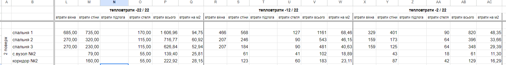

Куркуль Опубліковано: 29 червня 2023 Автор Поділитись Опубліковано: 29 червня 2023 (змінено) ТП це плитка, а плитку в спяльнях з малими дітьми не хочу. Тепловтрати робив на calcul-on.pro/teplovtraty Ось результати розрахунків для -22, -12 і -2. І це без витрат на інфільтрацію. Не думаю що ламінат таке витягне. Змінено 29 червня 2023 користувачем Куркуль Посилання на коментар Поділитися на інших сайтах More sharing options...
volomoto Опубліковано: 29 червня 2023 Поділитись Опубліковано: 29 червня 2023 3 хвилини тому, Куркуль сказав: ТП це плитка, а плитку в спяльнях з малими дітьми не хочу. Для ТП можна використовувати будь-яке покриття. В мене ламінат, наприклад, і все добре працює. Якщо ви замахнулись на низькотемпературну систему опалення, то само собою розуміється, що будинок добре утеплений. 95 Вт з кв. метра та це ще й без втрат на інфільтрацію — це або лєві розрахунки, або у вас дири в стінах. По сучасних мірках сукупні втрати більше 50 Вт/м кв — це вже багато. 4 Посилання на коментар Поділитися на інших сайтах More sharing options...

Куркуль Опубліковано: 29 червня 2023 Автор Поділитись Опубліковано: 29 червня 2023 30 хвилин тому, volomoto сказав: Для ТП можна використовувати будь-яке покриття. В мене ламінат, наприклад, і все добре працює. Якщо ви замахнулись на низькотемпературну систему опалення, то само собою розуміється, що будинок добре утеплений. 95 Вт з кв. метра та це ще й без втрат на інфільтрацію — це або лєві розрахунки, або у вас дири в стінах. По сучасних мірках сукупні втрати більше 50 Вт/м кв — це вже багато. Я не сперечаюся, що піхдодить будь яке, але ж тепловіддача підлоги буде менша. А у вас які стіни і утеплення? Посилання на коментар Поділитися на інших сайтах More sharing options...

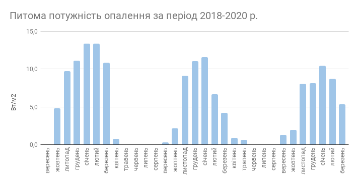

Dmode Опубліковано: 29 червня 2023 Поділитись Опубліковано: 29 червня 2023 (змінено) 49 минут назад, Куркуль сказал: тепловіддача підлоги буде менша Можете порахувати наскільки. Можливо вам буде цікаво прочитати ось цей пост. 3 часа назад, Куркуль сказал: Теплу підлогу на 2 поверсі точно не хочу. Вам вище @volomoto вже висловився - не займайтесь фігнею. Краще заінвестуйте всі кошти які ви планували на високотемпературну складову у утеплення будинку. Чим краще утеплення тим нижча температура теплої підлоги, тим вищий СОР теплового насосу. При доброму утепленні підлога не буде здаватися теплою взагалі, бо її температура буде нижчою за температуру стопи. Нижче мої фактичні питомі середньомісячні показники потужності опалення, обидва поверхи з теплою підлогою, низькотемпературна система без радіаторів. Змінено 29 червня 2023 користувачем Dmode 3 Посилання на коментар Поділитися на інших сайтах More sharing options...
Куркуль Опубліковано: 29 червня 2023 Автор Поділитись Опубліковано: 29 червня 2023 (змінено) 1 годину тому, Dmode сказав: Можете порахувати наскільки. Можливо вам буде цікаво прочитати ось цей пост. Вам вище @volomoto вже висловився - не займайтесь фігнею. Краще заінвестуйте всі кошти які ви планували на високотемпературну складову у утеплення будинку. Ну тут не все так просто. По-перше ви будували будинок собі, а я купив коробку побудовану на продаж, тому багато опцій по утепленню вже не доступні. По-друге у вас показники з теплих зим, а в мене розрахунки на -22 на вулиці і 22 в середині. Я спеціально для тієї кімнати, яка збентежили @volomoto, в калькуляторі поставив зовнішньогг утеплення 20 пінопласту, на горище виставив 50см вати і обрав найкращі вікна які пропонує програма і все рівно для -22/22 виходить 53вт/м2 без інфільтрації. Тому якщо не вистачатиме визькотемпературних радіаторів то їх завжди можна буде перетворити на високометмературні, або так, як я нафантазував вище, або підключивши до електрокотла на пряму. А з ПТ під ламінатом такий фокус вже не пройде. Змінено 29 червня 2023 користувачем Куркуль Посилання на коментар Поділитися на інших сайтах More sharing options...
