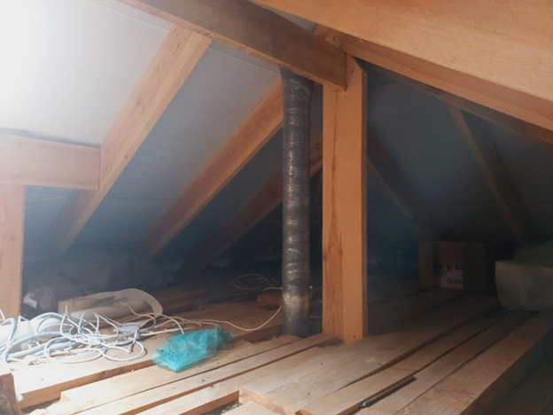

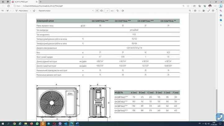

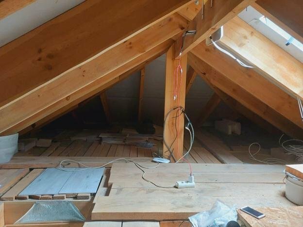

newandreymail Опубліковано: 28 червня 2023 Поділитись Опубліковано: 28 червня 2023 (змінено) Приветствую всех! Нужен совет - возможно ли размещение наружных блоков на чердаке? В связи с уже с внутренними ремонтами по вент. каналам (110 вент.труба) протянуть магистраль ....и там установить. Планирую установку 2-х тепловых насосов C@H 9 и12, в основном будут применены для обогрева комнат, начиная с октября по апрель. См. фото. Но многие спецы говорят что ему негде будет брать тепло т.к.не на улице блоки....Вообщем кто что скажет - посоветует/ или же все таки тянуть магистраль через чердак и устанавливать снаружи - что не очень хотелось бы..(причины -удлинение магистрали * сложность крепления кронштенов т.к.дом из термоблоков) Спасибо! Змінено 28 червня 2023 користувачем newandreymail Посилання на коментар Поділитися на інших сайтах More sharing options...
Dmode Опубліковано: 28 червня 2023 Поділитись Опубліковано: 28 червня 2023 (змінено) Якщо воно і буде якось працювати, то зі значно нижчим СОР ніж на вулиці, бо при роботі блоків температура на горищі буде суттєво нижча ніж вулична. Це також призведе до підвищених тепловтрат через перекриття горища. Більше того, шум та вібрація від цих блоків на горищі вам явно не сподобається. Блоки мають бути на вулиці подалі від спальних кімнат. В ідеалі взагалі вібраційно розвязані від конструкцій будинку, тобто з опорами на окремий фундамент. Тому планувати їх на горищі не варто. Змінено 28 червня 2023 користувачем Dmode 4 Посилання на коментар Поділитися на інших сайтах More sharing options...
sly Опубліковано: 28 червня 2023 Поділитись Опубліковано: 28 червня 2023 когда узнаете, какова температура на чердаке летом - поймете, что техника там долго навряд ли проживет. 3 Посилання на коментар Поділитися на інших сайтах More sharing options...
newandreymail Опубліковано: 28 червня 2023 Автор Поділитись Опубліковано: 28 червня 2023 (змінено) у нас термодом - летом прохладно, поэтому эти модели только планирую использовать для обогрева в период с октября по апрель... Змінено 28 червня 2023 користувачем newandreymail Посилання на коментар Поділитися на інших сайтах More sharing options...
vovova Опубліковано: 28 червня 2023 Поділитись Опубліковано: 28 червня 2023 На чердаке нельзя, там неоткуда брать тепло. Я понимаю, что некоторые говорят, что на чердаке теплее чем на улице, но того количества теплого воздуха, что на чердаке, хватит минут на 10, не больше, работы системы. 3 Посилання на коментар Поділитися на інших сайтах More sharing options...
