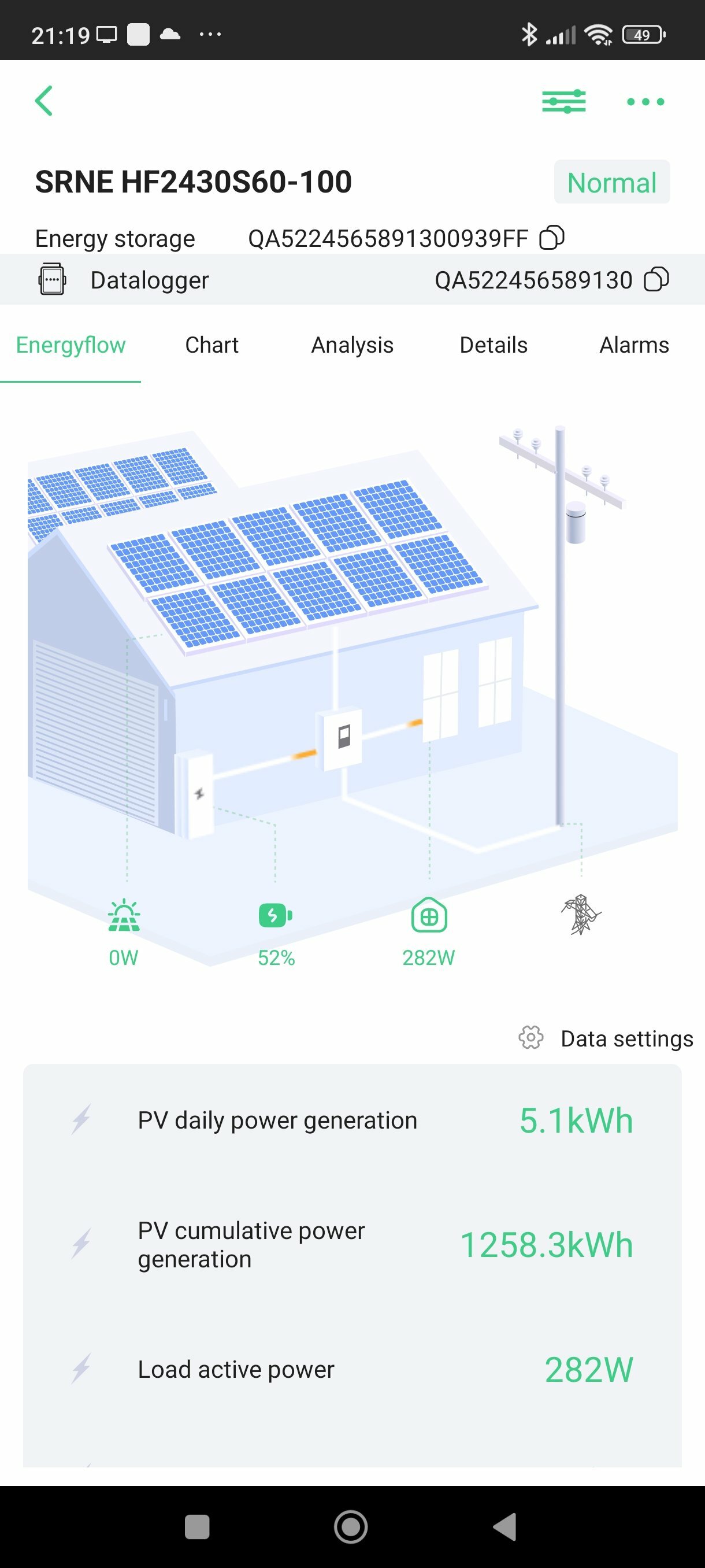

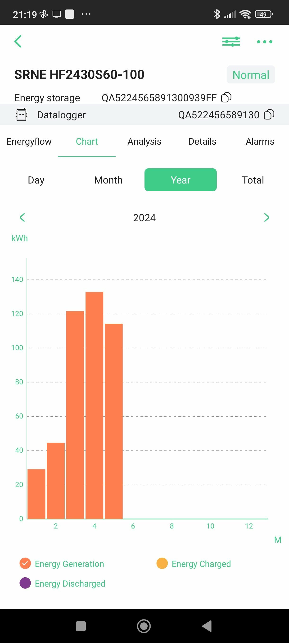

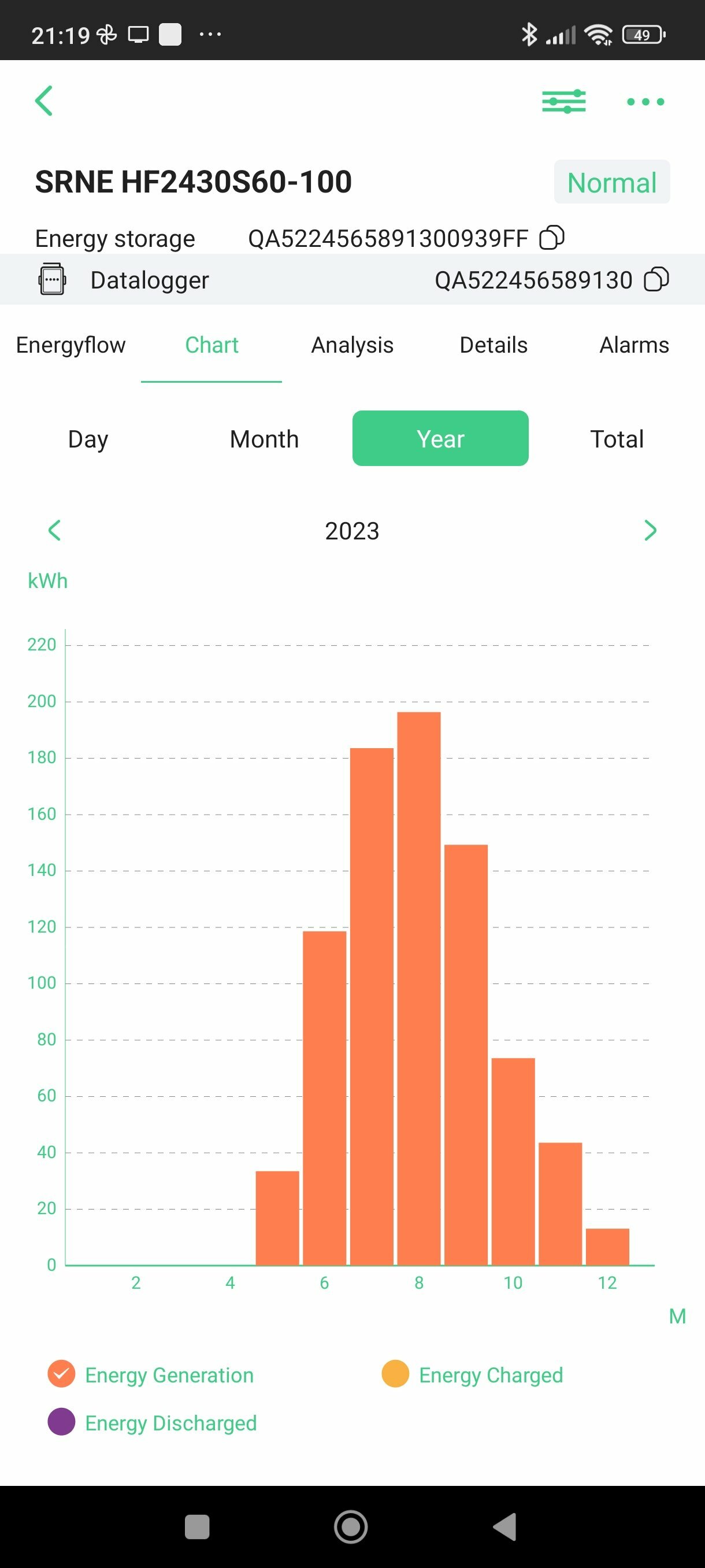

Сегодня ровно год как запустил станцию в нынешней конфигурации, аптайм тоже год, не выключал не перезагружал
Screenshot_2024-05-22-21-19-18-883_com.eybond.smartclient_ess.thumb.jpg.f8f27908e5e7c55d88235a99949af26c.jpg
Screenshot_2024-05-22-21-19-31-838_com.eybond.smartclient_ess.thumb.jpg.e5949dbe71f1b991bda3c628a54fcd3c.jpgScreenshot_2024-05-22-21-19-35-373_com.eybond.smartclient_ess.thumb.jpg.d6befa6218a44d26d435e8416ec1807e.jpg

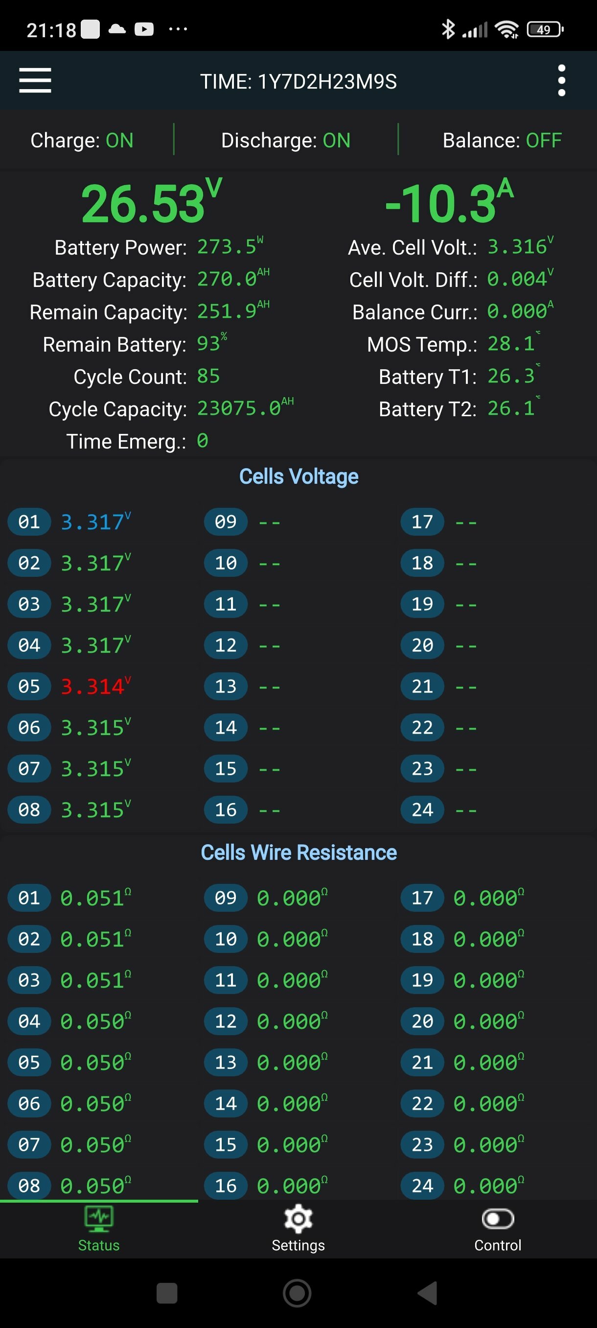

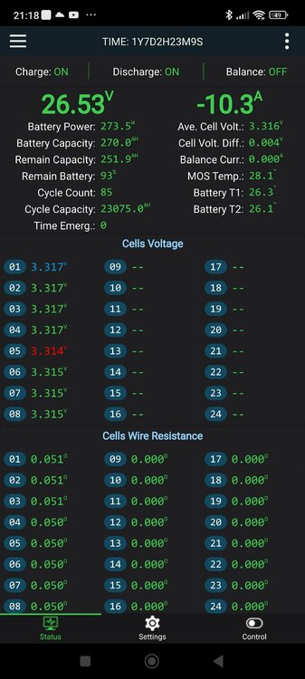

Screenshot_2024-05-22-21-18-34-063_com.jktech_bms.thumb.jpg.f6be8c0b46db7741ef48247c56d3c172.jpg

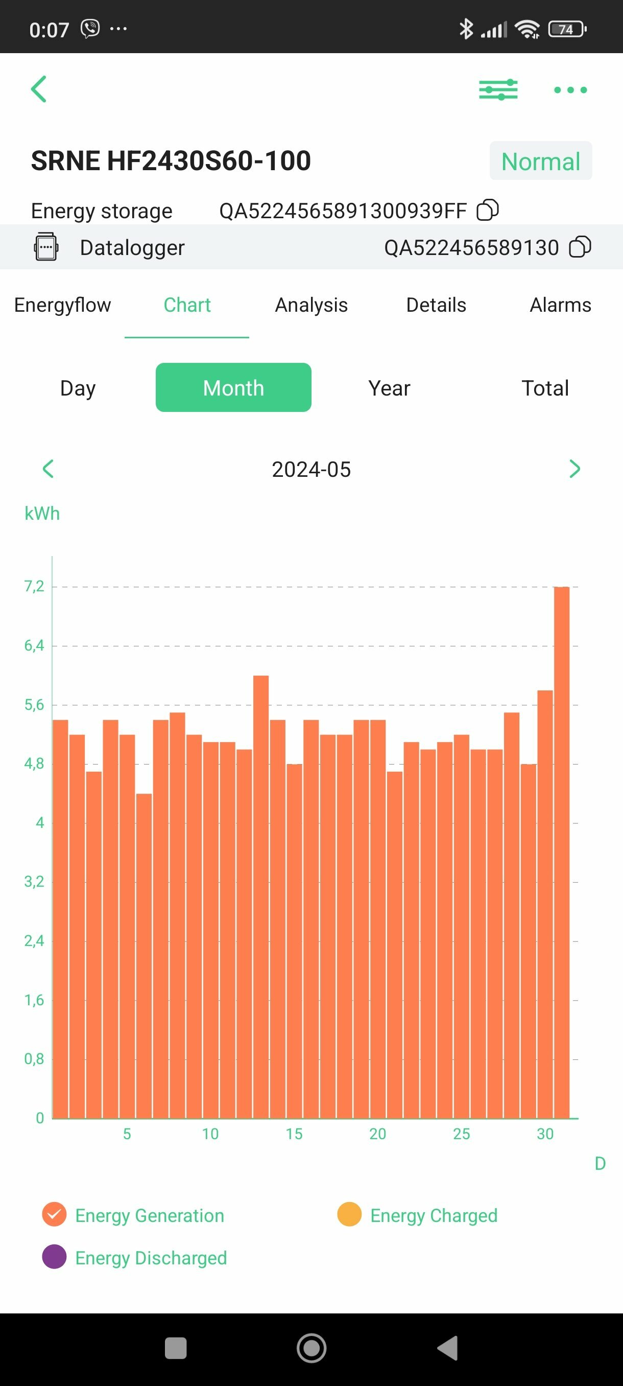

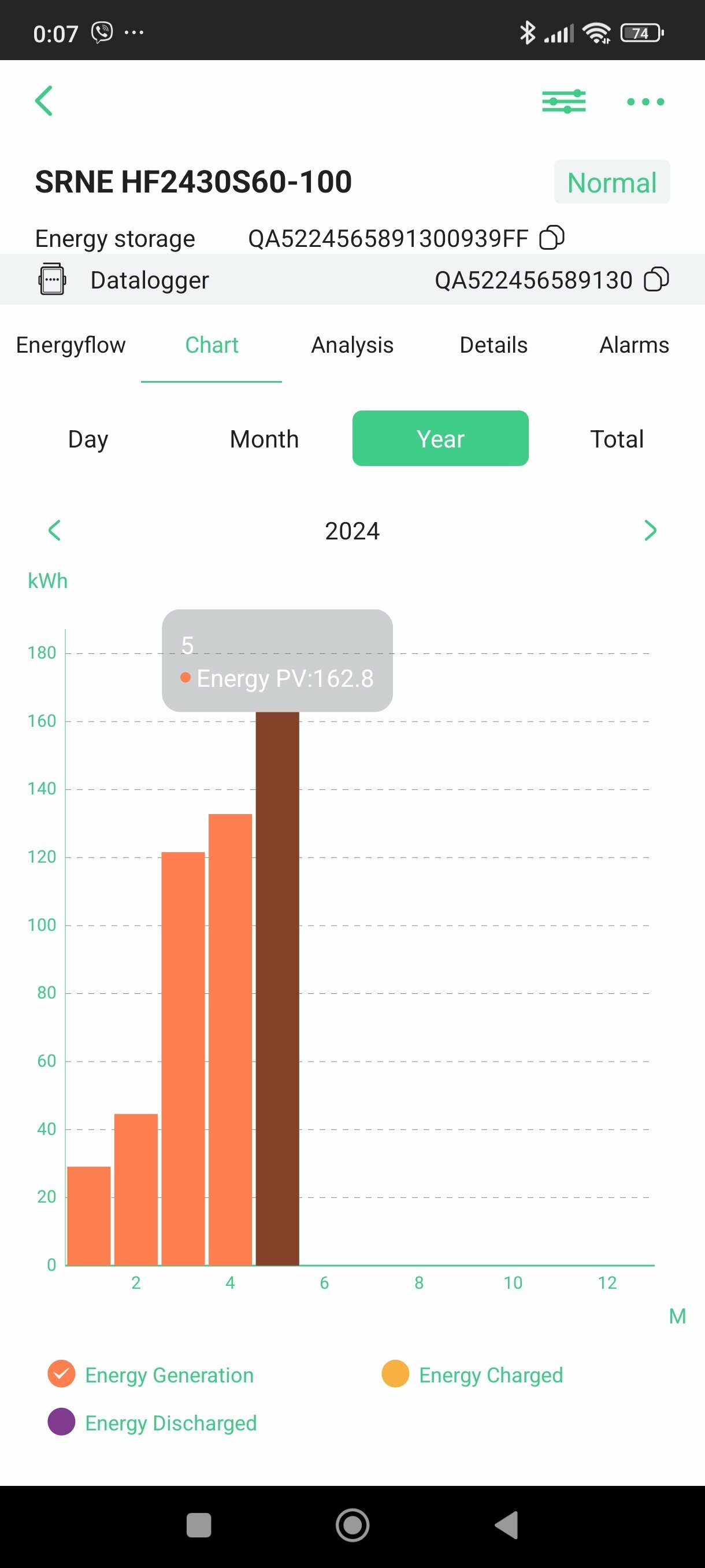

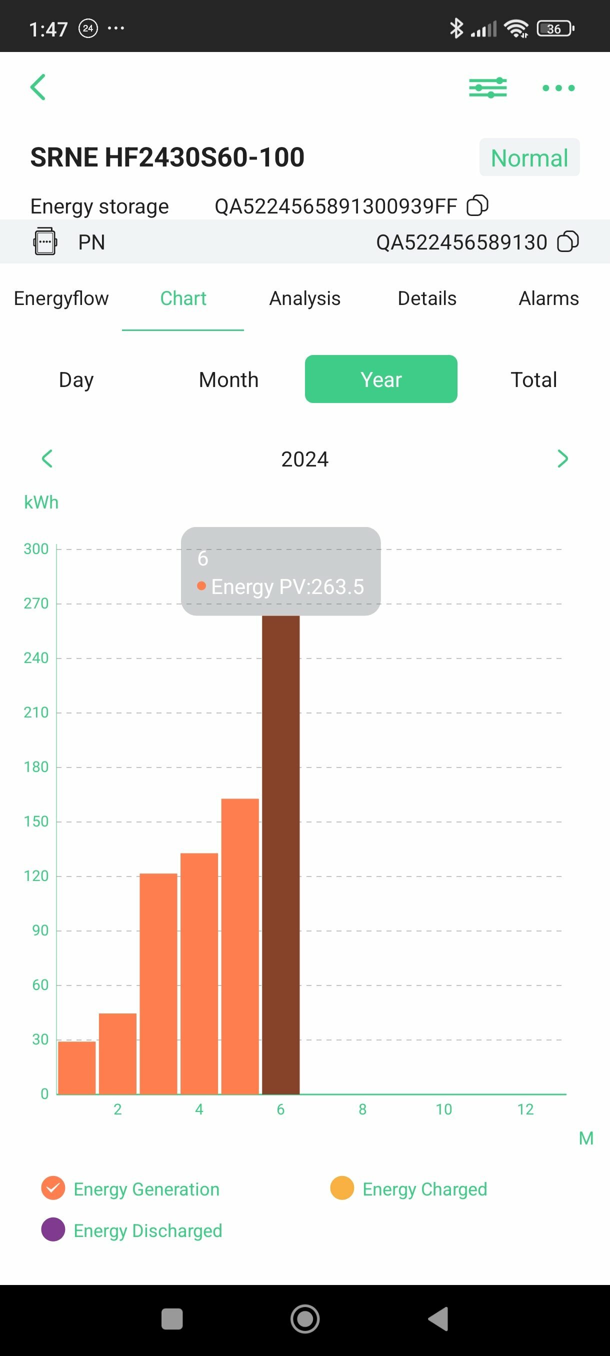

За май месяц по данным инвертора выработка составила 162,8 кВт*ч
Screenshot_2024-06-01-00-07-08-339_com.eybond.smartclient_ess.thumb.jpg.0b230b195e4d9cd50933d5d144b0c3c5.jpg
По дням
Screenshot_2024-06-01-00-07-27-665_com.eybond.smartclient_ess.thumb.jpg.b21071db3303618252af8c7cd24ab6b8.jpg

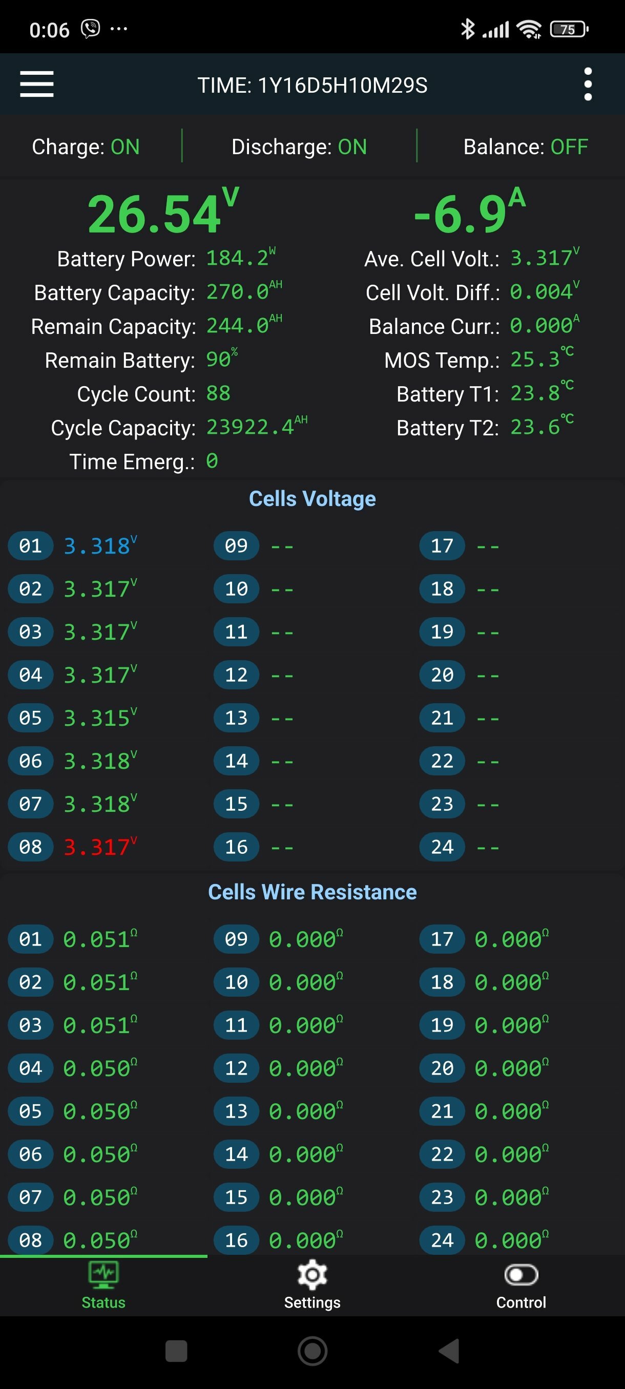

Батарея за месяц отработала 11 циклов, всего 88
Screenshot_2024-06-01-00-06-23-565_com.jktech_bms.thumb.jpg.578fc7a4de7596c86c51c6f25e555f32.jpg

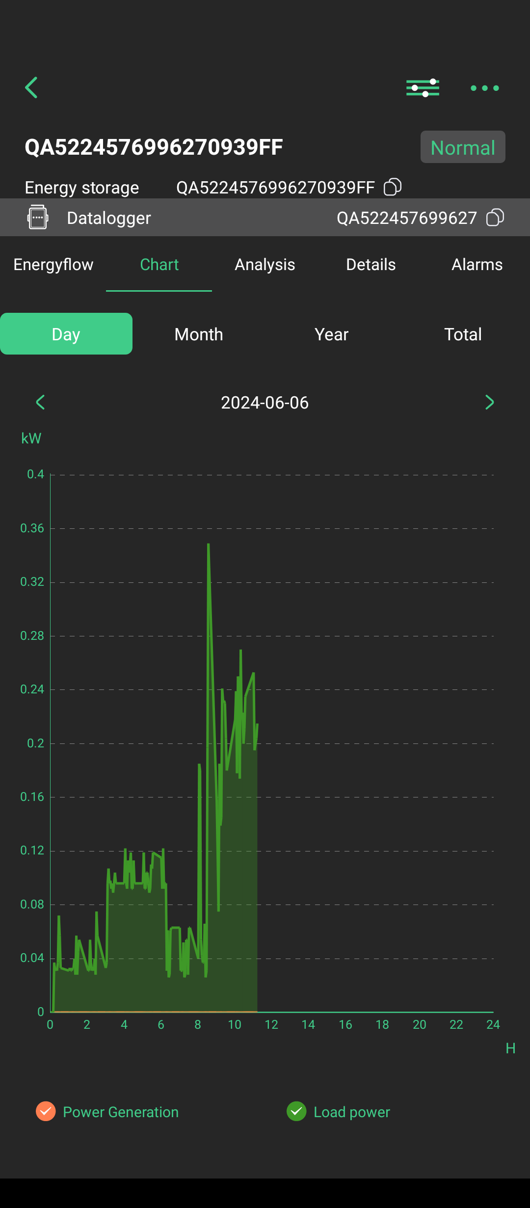

С очень длительными отключениями мониторил потребление через даталоггер и увидел глюк.
Во время заряда батареи током 40А логгер показывал потребление 79 Вт, при том что я точно знаю, что оно было 200+Вт (все что работало до то и работало дальше)
Второй прикол при работе от батареи - на 8+ часу без света стал смотреть как бы снизить потребление)) но как бы не старался - 110вт показывает. Это выключено все, обычно наш ночной режим, на фоне 30-50Вт всякие зарядные. Но как появилась сеть, лоад резко стал 30.
Сколько на самом деле - я не знаю). Может это просто погрешности в изменении, или даталоггере
Змінено користувачем ЯД
  • Конфуз 1
2 часа назад, ЯД сказал:
Честно говоря не понял что вы мониторили, по какой линии?
8 хвилин тому, mib сказав:

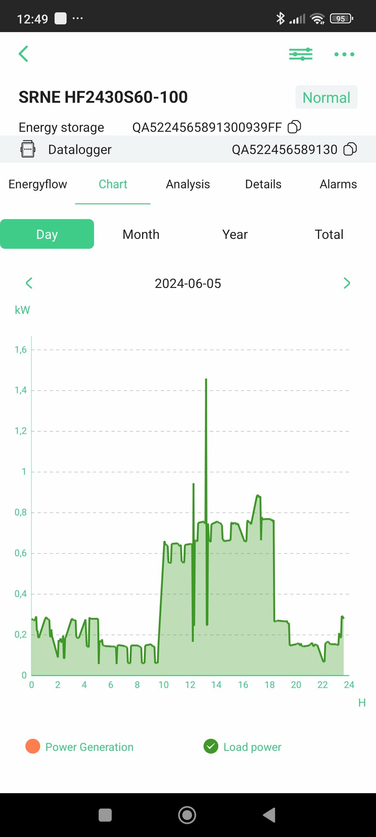

Вот как пример - ночь. Там где потребление выше - это выключение ээ (с 3 до 6 на графике)
22 минуты назад, ЯД сказал:
Теперь понял, скорее всего глюк у китайцев на сервере, но может и связано с тем что примерно в это время у меня провайдер сел и инет пропал света не было с 18 и вот включили 5 минут назад

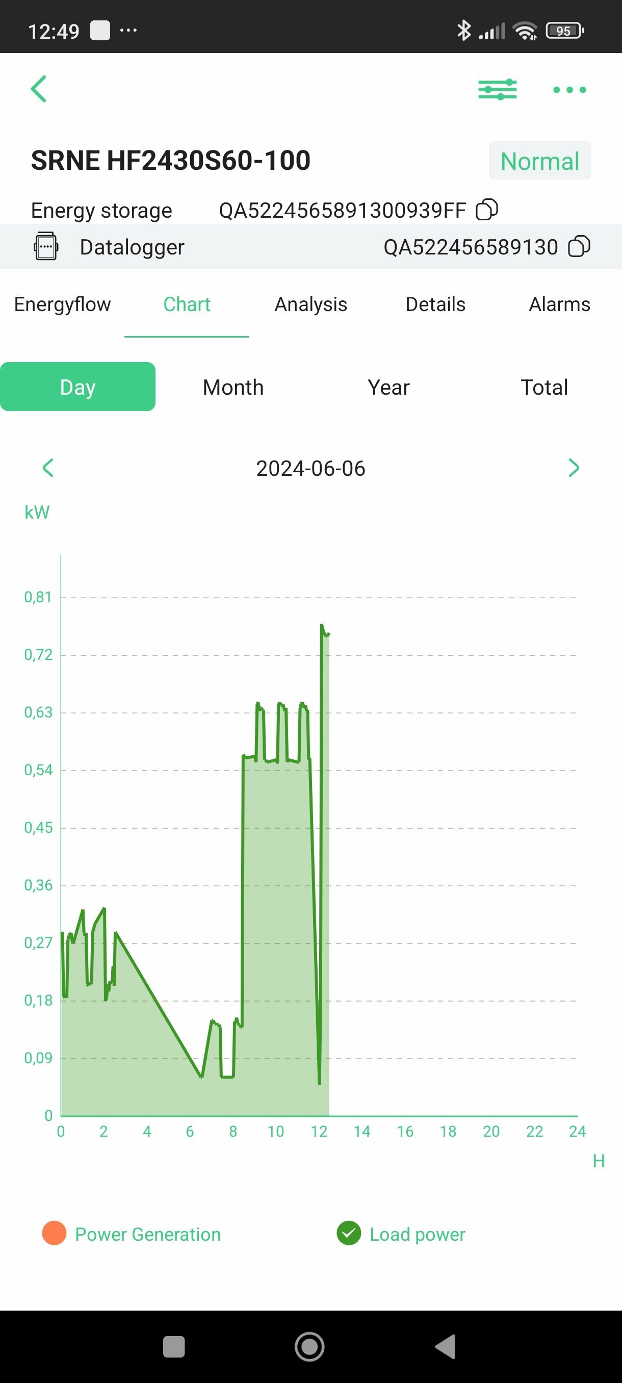

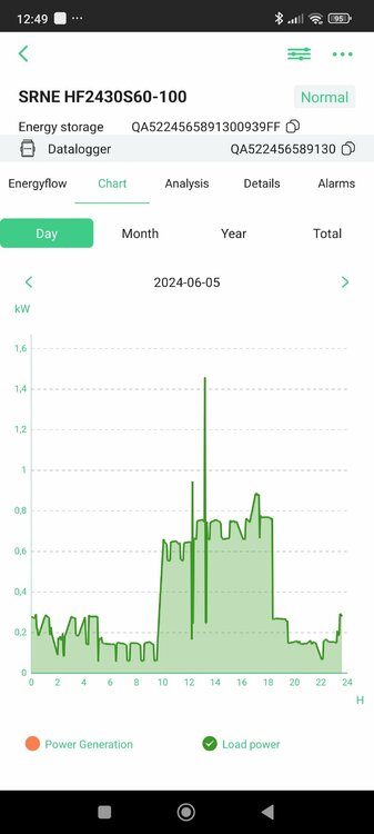

График за сегодня
Screenshot_2024-06-06-12-49-39-987_com.eybond.smartclient_ess.thumb.jpg.6b4779abc35c0f256e1d478d83bad05b.jpg
График за вчера
Screenshot_2024-06-06-12-49-51-119_com.eybond.smartclient_ess.thumb.jpg.319643065f873b5b05a477d51ab0e3ba.jpg
Я сначала подумал, это хх. Но нет, днём когда компы и пр. по графику нет такого скачка, по крайней мере визуально
38 минут назад, ЯД сказал:
Хх он на графике не показывает, я замерял клещами 1 ампер

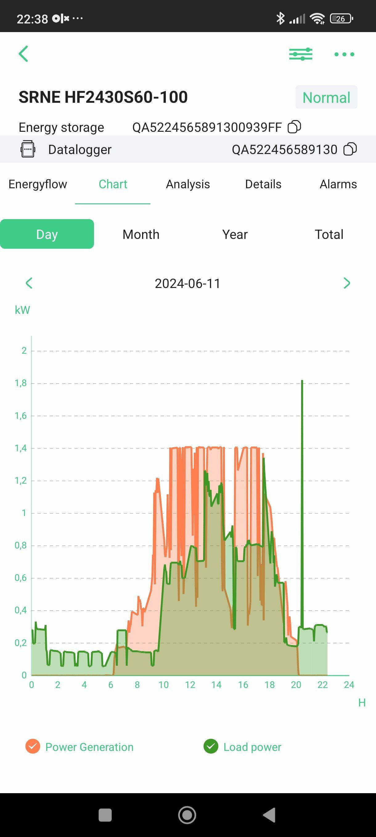

В 14.06.2023 в 20:37, mib сказал:
Как видно из описания панелей и инвертора их почти вдвое больше по мощности чем может обработать инвертор, панелей 2380 ватт MPPT инвертора 1400 ватт, но напряжение в 100 вольт не превышено как и максимальный ток на входе от панелей в 40 ампер, тем самым надеюсь в пасмурные дни получить больше энергии чем бы было подключено всего 2 панели
Погуглив, підхід вірний. Напругу перевищувати не можна, а ток можна, інвертор просто більше не візьме, а еффективність у пасмурні дні підвищеться
Солнечные электростанции: 7 причин для завышения мощности PV массива.
Как перегрузка инвертора повышает эффективность солнечной станции?
Змінено користувачем Enot123h
8 минут назад, Enot123h сказал:
У меня получился и ток и напряжение в пределах нормы, но он больше чем 60 ампер 1400 ватт от солнца брать не может, вот так это сегодня выглядело
Screenshot_2024-06-11-22-38-33-442_com.eybond.smartclient_ess.thumb.jpg.745aaaeb25bc5f0fe3c5a7cc8b46cfb6.jpg
Пик в конце это чайник :-) В итоге за сегодня 10,6 кВт*ч пока рекорд этого лета :-) Видно что в 10 утра включилась фильтрация бассейна и пару раз включался кондиционер

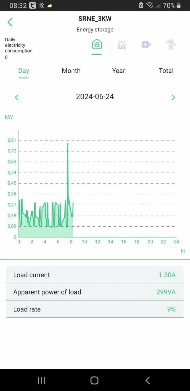

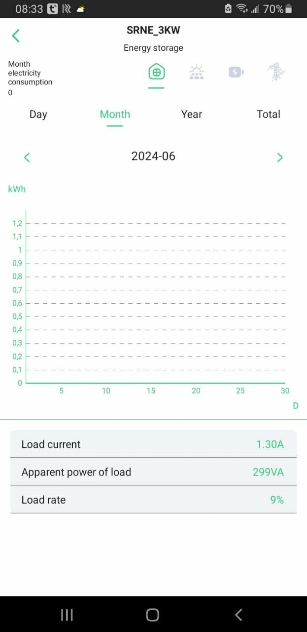

Доброго дня!
У мене чомусь через логер не можна побачити загальну віддану вихідну потужність за день/місяць. Тільки погодинно(((
Чи у всіх так, може я щось неправильно налаштував?
2 години тому, ArturXL сказав:
Доброго дня!
У так же. А батарейки показывает месяц год, но не день)
  • Сумно 1

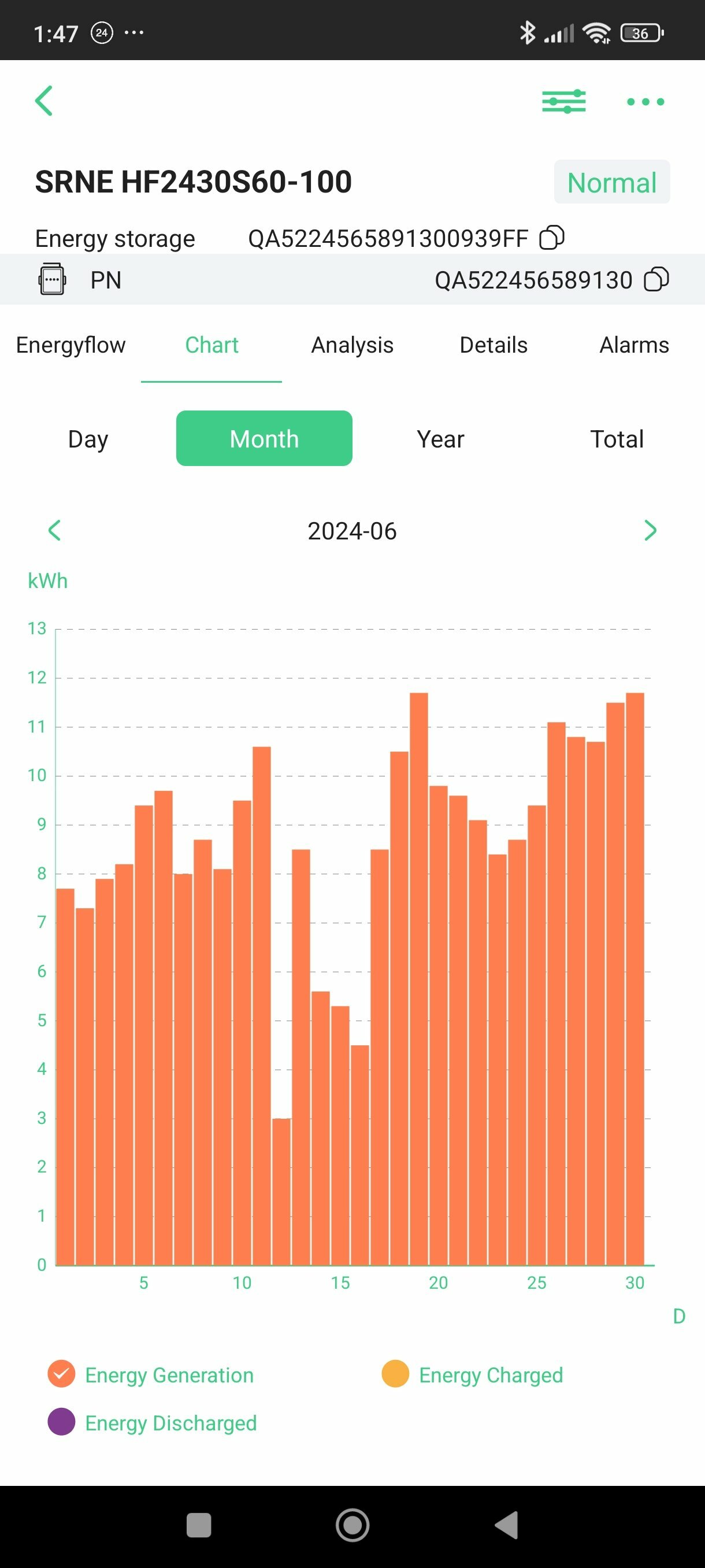

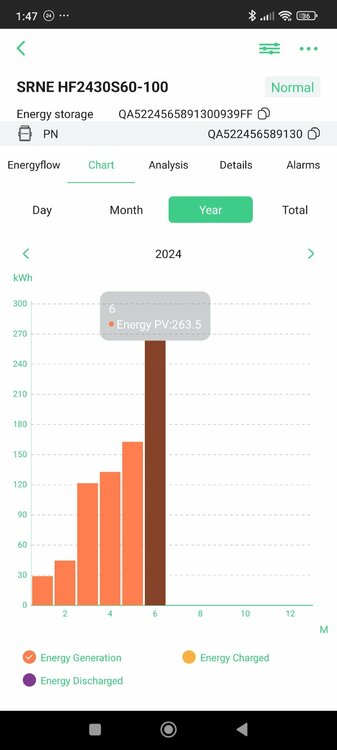

За июнь месяц по данным инвертора выработка составила 263,5 кВт*ч

По дням

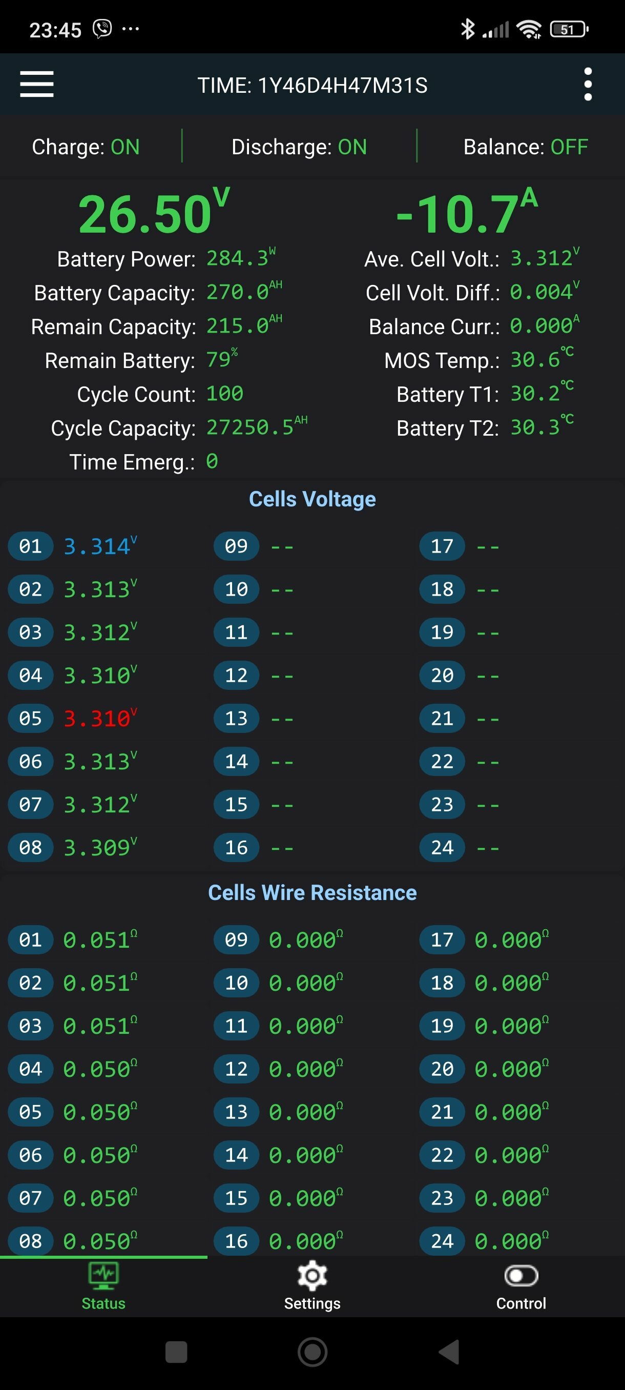

Батарея за месяц отработала 12 циклов, всего 100
Screenshot_2024-06-30-23-45-05-123_com.jktech_bms.thumb.jpg.6b235856f264d8e5f6e65ac90cfb228d.jpg
