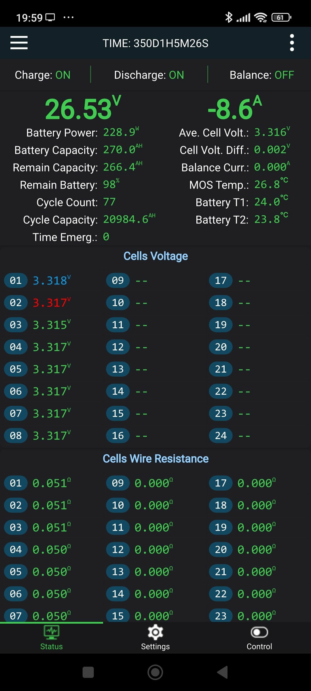

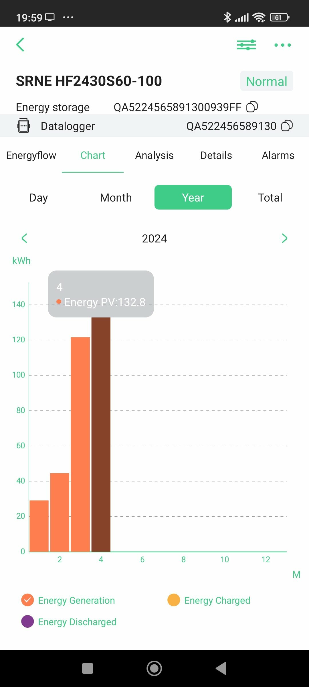

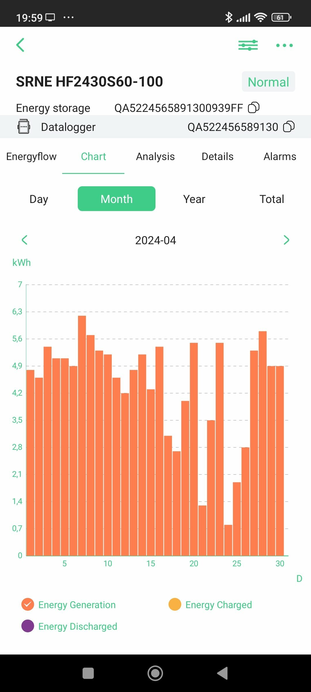

mib Опубліковано: 30 квітня Автор Поділитись Опубліковано: 30 квітня За апрель месяц по данным инвертора выработка составила 132,8 кВт*ч По дням Батарея за месяц отработала 10 циклов, всего 77 2 Посилання на коментар Поділитися на інших сайтах More sharing options...
