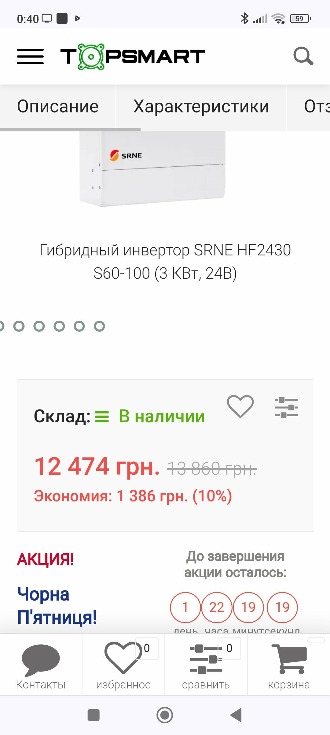

3 минуты назад, ЯД сказал:
На эту зиму купил себе такой же инвертор
Интересно за сколько купили? Похоже их опять завезщи партию и цена почти как на алишке, а там еще 50/50 налог добавится
Screenshot_2023-11-26-00-40-41-974_com.android.chrome.thumb.jpg.05112085a1fd397409cbab05e66057c0.jpg
Мне с алишки прошлой зимой с wifi свистком обошелся в 450$

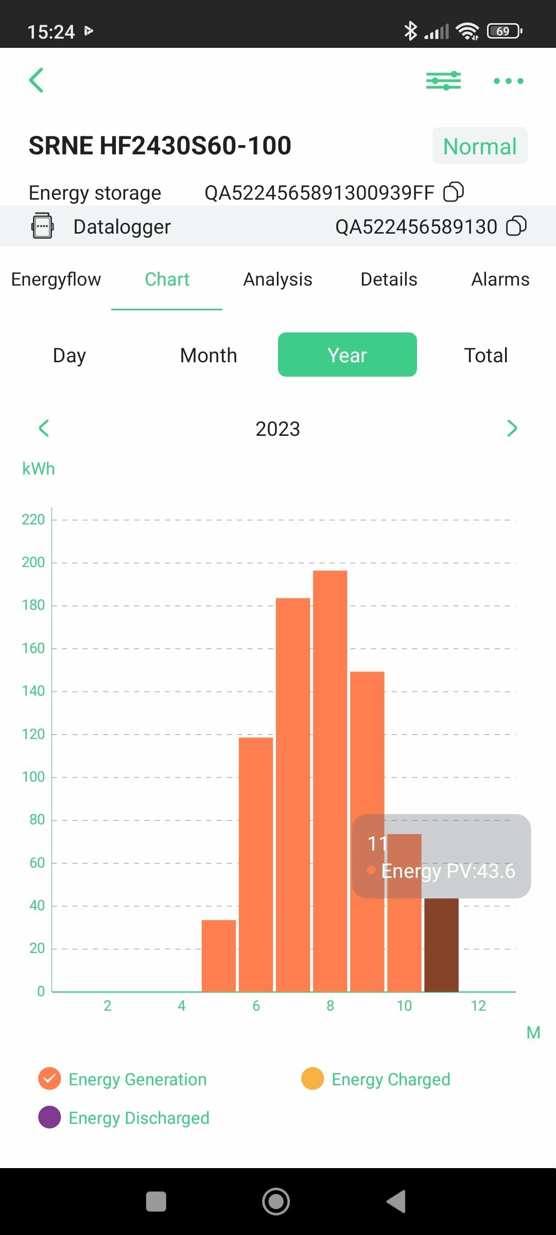

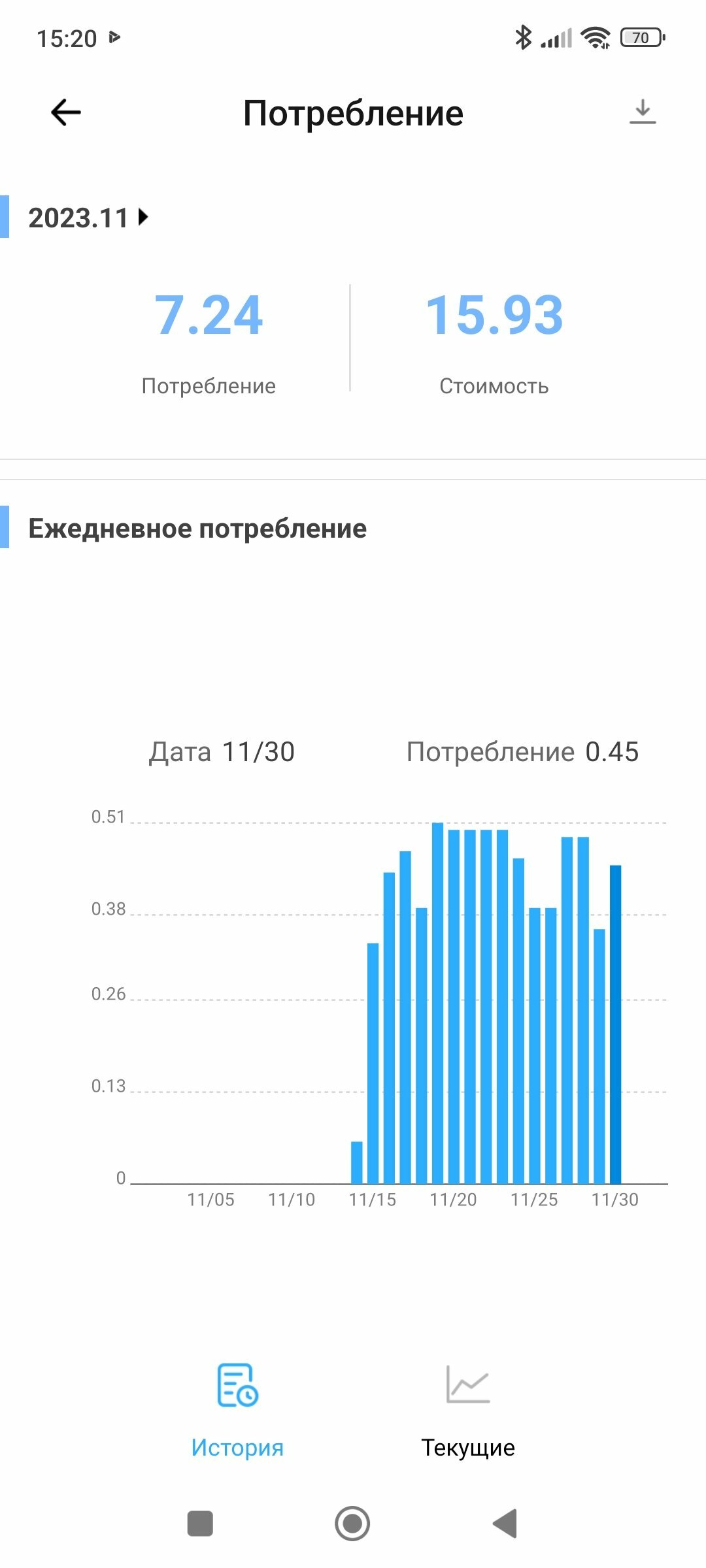

За ноябрь месяц по данным инвертора выработка составила 43,6 кВт*ч
Screenshot_2023-12-01-15-24-51-268_com.eybond.smartclient_ess.thumb.jpg.001f61ac636a1f6c5f50a7cca5dd194d.jpg

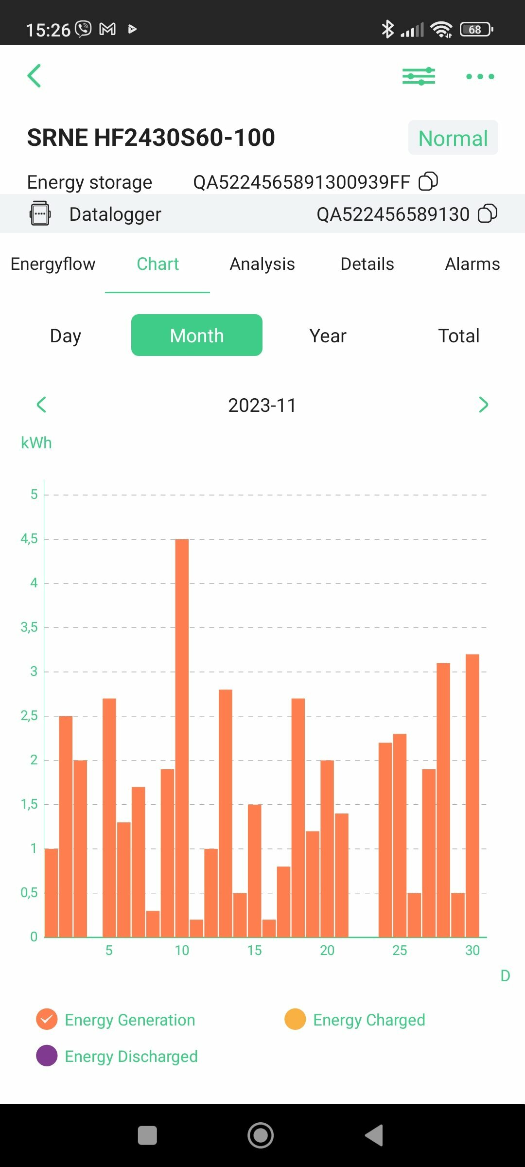

По дням
Screenshot_2023-12-01-15-26-09-170_com.eybond.smartclient_ess.thumb.jpg.53088632580ebfef00a89f92e095d71d.jpg

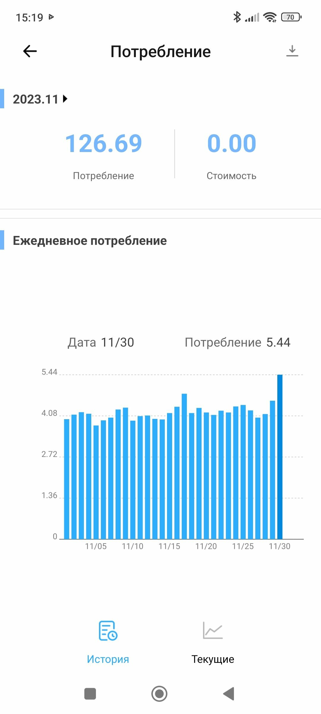

Ушло на нагрузку
Screenshot_2023-12-01-15-19-54-115_com.coolkit.thumb.jpg.1313d4353328751e6bb53c76200c1f68.jpg

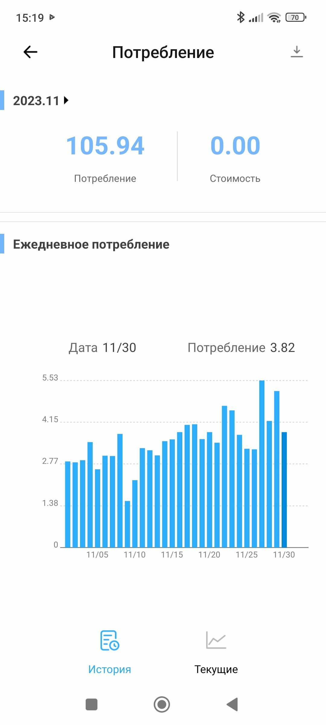

На обогрев акб
Screenshot_2023-12-01-15-20-43-682_com.coolkit.thumb.jpg.c21f3da56bb9dfb23f4d33945cf2cc72.jpg
Взято из сети
Screenshot_2023-12-01-15-19-35-712_com.coolkit.thumb.jpg.e210bbd610e8a7138812bb9d57b9c8b7.jpg

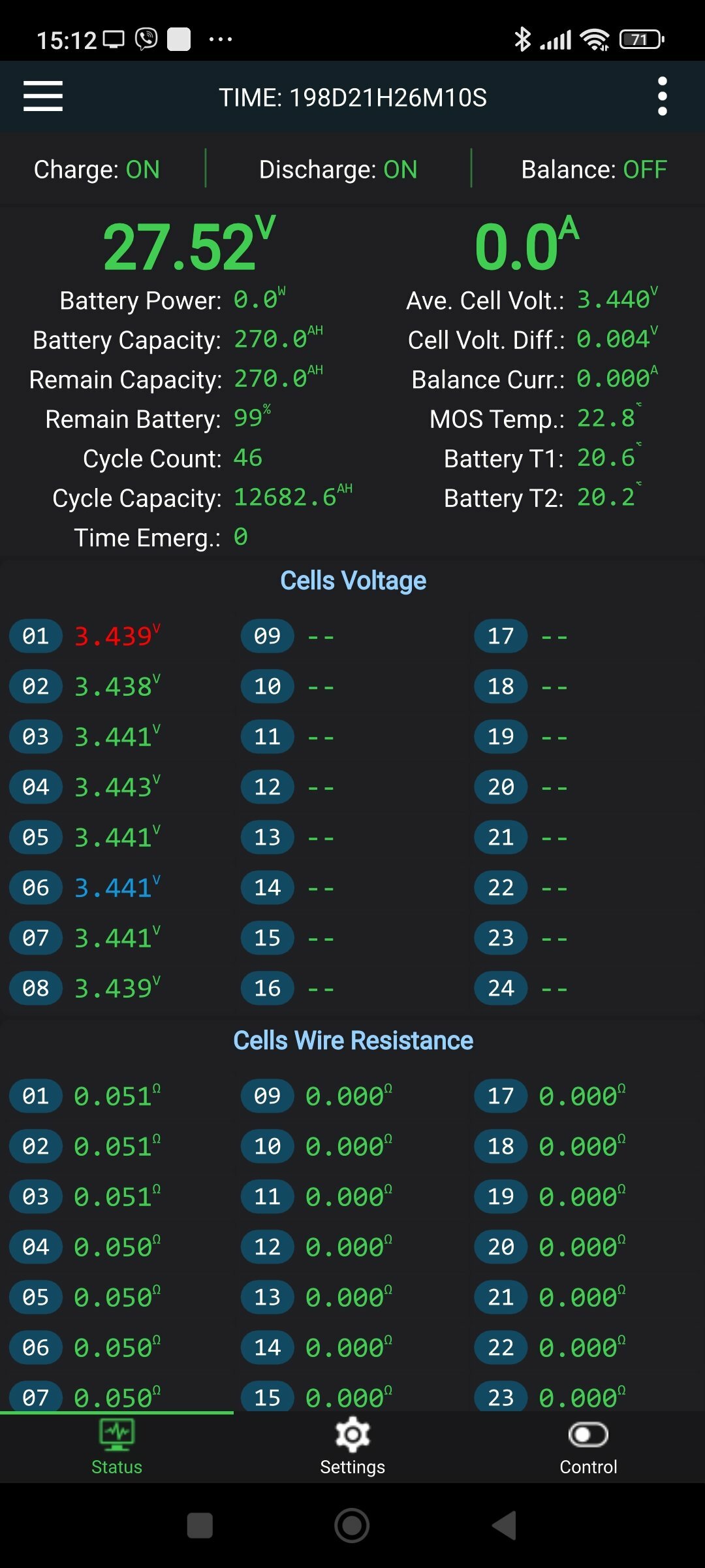

Батарея за месяц отработала 2 цикла, всего 46
Screenshot_2023-12-01-15-12-36-315_com.jktech_bms.thumb.jpg.10cfe071c7ba394252e56115d583c642.jpg

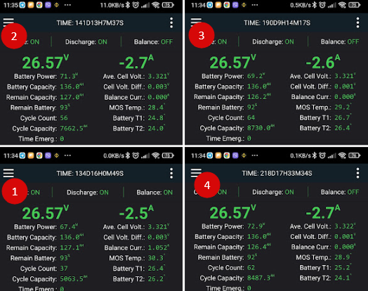

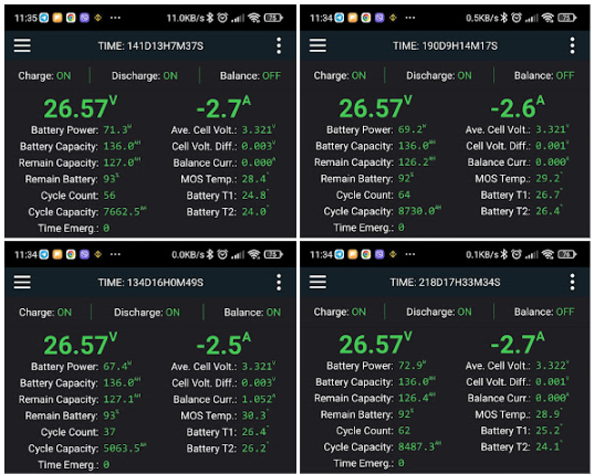

Сам з літа заряджаю акуми вночі, вдень автономна робота, розряд до 50-25%. Кількість циклів за пів року такого режиму видно на скрінах. Тому теж прийшов до висновку що помруть вони скоріше від старості. Батарей 4шт в паралель.
Змінено користувачем Dmode
Хронологія знімкив вірна?
1698062456_SRNEHF2430S60-100-5---GoogleChrome_231230125641.png.1f5fecf3ecf0b5ebc74ed8f466ebe12f.png
Якщо так, чому лічильник циклів на 4му (62 цикла та 218 діб) скріну менший за 3й (64 цикла та 190 діб)?
Скріни зроблені сьогодні. Батареї просто куплялись не одночасно. Плюс на батареї  де 37 циклів виявився опір перемички високий (дефект опресовки), тому вона так відстала. Перемичку переробив лише на минулому тижні.
1 хвилину тому, Dmode сказав:
Скріни зроблені сьогодні. Батареї просто куплялись не одночасно. Плюс на другій батареї виявився опір перемички високий (дефект опресовки), тому вона так відстала.
тю, а я подумав що це одна батарея зі скрінами в різні часи 😄
ps ще й думаю, як це ви на протязі часу робили скріни в один і той же час 11:35 і АКБ в телефоні завжди на  75%)))
