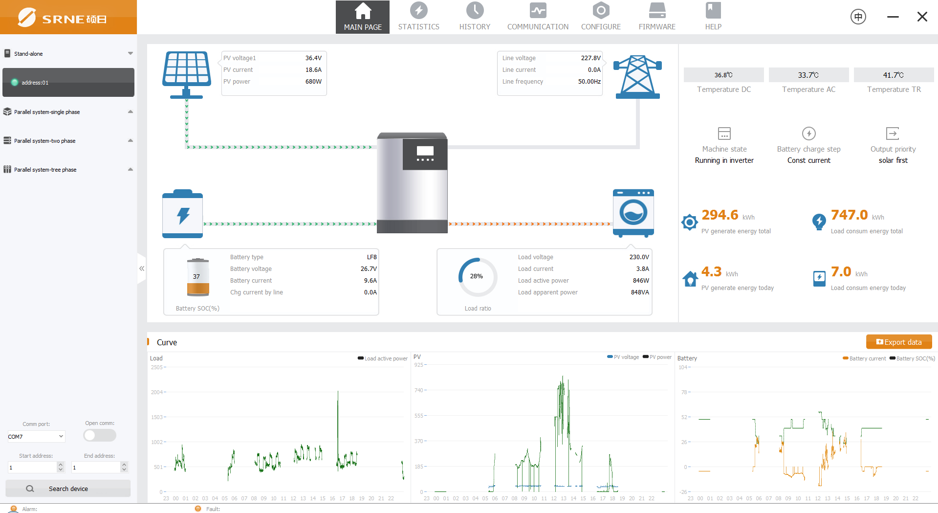

nik247 Опубліковано: 13 серпня 2023 Поділитись Опубліковано: 13 серпня 2023 (змінено) Питання до володарів "SRNE HF2430S60-100" або схожих моделей SRNE. А чи доступні у Вас в меню налаштувань пункти 30,32,33 та чи описані врони в роздрукованій інструкції? Це все по налаштуваннях для BMS. І що пишеться про порт CAN в інструкції. І яка версія прошивка (видно при переключення головного екрану стрілками вверх/вниз)? Дякую. Змінено 13 серпня 2023 користувачем nik247 Посилання на коментар Поділитися на інших сайтах More sharing options...
nik247 Опубліковано: 13 серпня 2023 Поділитись Опубліковано: 13 серпня 2023 03.08.2023 в 14:29, ANB ANB сказав: У меня сейчас нет в нем WiFi, можно ли прикрутить какой-то стандартный модуль? Сейчас подключаюсь с компьютера, через программу iPower, которую нашел на китайском сайте производителя. Все можно настраивать, но со статискикой там беда. Проблема в том, что LiFePo4 аккумуляторы фактически невозможно контролировать через измерение напряжения, очень пологая кривая разряда, у него 3.2В от 10% до 90% фактически, BMS может считать залитое и забранное и так контролировать остаток, но сам инвертор об этом не знает. а можете тут показати сторінку налаштувань (CONFIGURE)? Там є налаштування порта BMS. Посилання на коментар Поділитися на інших сайтах More sharing options...
mib Опубліковано: 13 серпня 2023 Автор Поділитись Опубліковано: 13 серпня 2023 30 минут назад, nik247 сказал: А чи доступні у Вас в меню налаштувань пункти 30,31 та чи описані врони в роздрукованій інструкції? Про доступность не скажу, если зайду в настройки с инвертора то сбросится уставка пункта 4 и надо будет комп подключать, но в бумажной инструкции этих пунктов нет Прошивка Бутлоадер 1.07 прошивка 5.17 Посилання на коментар Поділитися на інших сайтах More sharing options...
nik247 Опубліковано: 13 серпня 2023 Поділитись Опубліковано: 13 серпня 2023 (змінено) 40 хвилин тому, mib сказав: Про доступность не скажу, если зайду в настройки с инвертора то сбросится уставка пункта 4 и надо будет комп подключать, но в бумажной инструкции этих пунктов нет Прошивка Бутлоадер 1.07 прошивка 5.17 Дякую. А на порту RJ-45 що у Вас на корпусі написано? RS485/CAN чи RS485-1/RS485-2? Дивно, шо у Вас налаштування №4 злітає, якщо просто зайти в меню. І цікаво, чи записуються і зберігаються ці зміни про BMS в інвертор: Змінено 13 серпня 2023 користувачем nik247 Посилання на коментар Поділитися на інших сайтах More sharing options...
nik247 Опубліковано: 13 серпня 2023 Поділитись Опубліковано: 13 серпня 2023 Ось відео про налаштування SRNE інвертора (модель правда на 48В) для зв'язку з BMS батареї по RS485 порту. Посилання на коментар Поділитися на інших сайтах More sharing options...

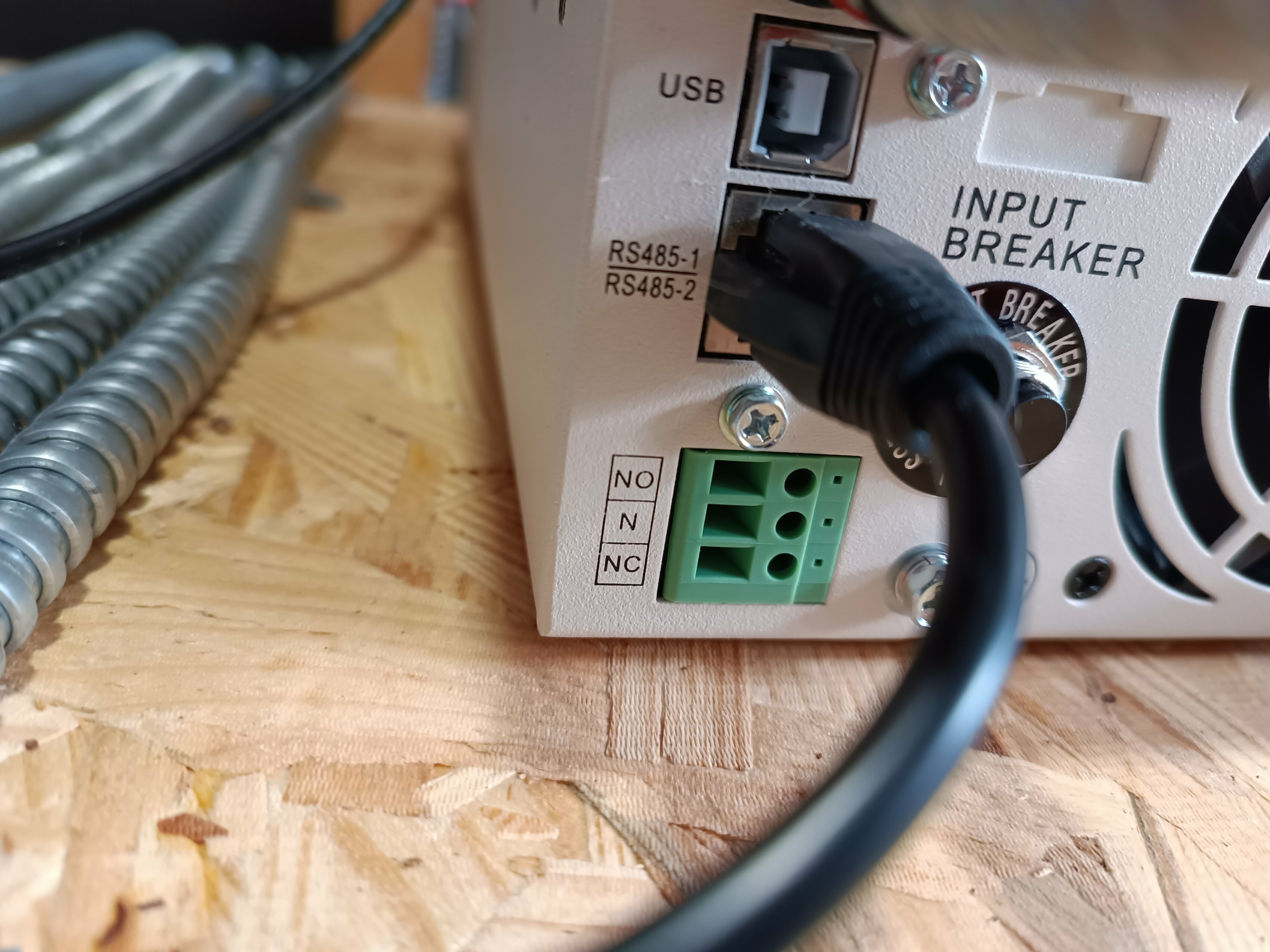

mib Опубліковано: 13 серпня 2023 Автор Поділитись Опубліковано: 13 серпня 2023 37 минут назад, nik247 сказал: А на порту RJ-45 що у Вас на корпусі написано? RS485/CAN чи RS485-1/RS485-2? 37 минут назад, nik247 сказал: Дивно, шо у Вас налаштування №4 злітає, якщо просто зайти в меню. Он зависит если не путаю от пункта 14 и должен быть на 0,2 вольта ниже но с компа дает поставить как угодно, но если на инверторе пробежаться по настройкам то становится на 0,2 вольта ниже чем в 14 пункте 39 минут назад, nik247 сказал: цікаво, чи записуються і зберігаються ці зміни про BMS в інвертор: Я их не трогал так что не скажу но у меня jk bms она не поддерживается инвертором но пока и такой необходимости нет 1 Посилання на коментар Поділитися на інших сайтах More sharing options...

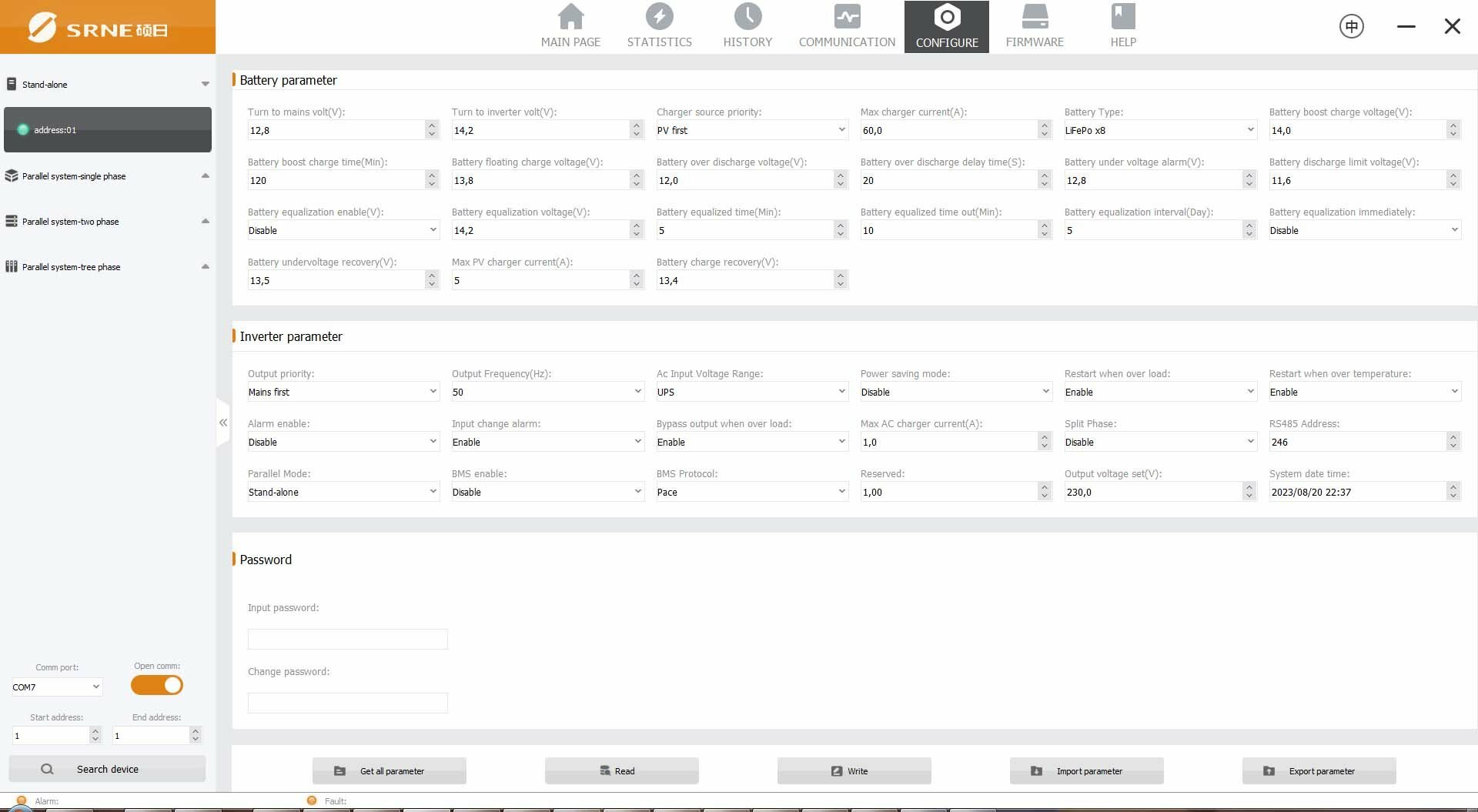

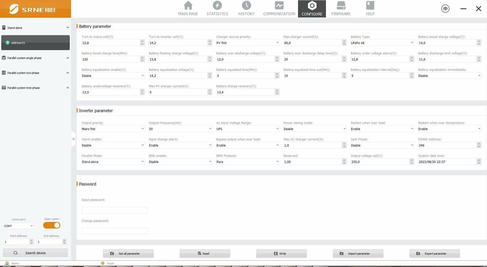

ANB ANB Опубліковано: 20 серпня 2023 Поділитись Опубліковано: 20 серпня 2023 В 13.08.2023 в 15:36, nik247 сказал: а можете тут показати сторінку налаштувань (CONFIGURE)? Там є налаштування порта BMS. Виявив, шо у моєї BMS немає CAN інтерфейсу, лише UART. Сторінка конфігурації чомусь не завантажує параметри батареї, в інверторі все прописано для 24в, а показує для 12в. Хоча параметри що до токів та приоритетів заряду завантажує вірно і може записувати. 1 Посилання на коментар Поділитися на інших сайтах More sharing options...
ANB ANB Опубліковано: 20 серпня 2023 Поділитись Опубліковано: 20 серпня 2023 В 13.08.2023 в 15:26, nik247 сказал: Питання до володарів "SRNE HF2430S60-100" або схожих моделей SRNE. А чи доступні у Вас в меню налаштувань пункти 30,32,33 та чи описані врони в роздрукованій інструкції? В SRNE HF2430S60-100 цих пунктів немає. З ним мав проблему, що при напрузі 96,5в він видавав помилку овервольтажу, і треба було від'єднати панелі для їх перезапуску. Зараз змінив інвертор на SRNE HF2430 S80-H. У нього є в меню пункт 30, але в інструкції він не описан. Для нового інвертора додав щє дві панелі, бо в нього нижній порог МРРТ 120в (Тепер проблема встигнути витратити все вироблене Вчора назбирав 13.5кВт, сьогодні 12.1) З новим інвертором нова проблема, він при роботі від мережі завжди показує заряд аккумуляторів (навіть якщо вони не підключені). Здається це поломка, або баг у прошивці. Буду спілкуватися з продавцем. 1 Посилання на коментар Поділитися на інших сайтах More sharing options...
ANB ANB Опубліковано: 20 серпня 2023 Поділитись Опубліковано: 20 серпня 2023 В 14.08.2023 в 11:53, nik247 сказал: А спробуйте по цим даним знайти порт RS485-2. Може допоможе. Пробував, не працює. Судячи з напруг на контактах, там може бути CAN-шина, хоча на корпусі написано , що там 2 штуки RS485. 1 Посилання на коментар Поділитися на інших сайтах More sharing options...
mib Опубліковано: 20 серпня 2023 Автор Поділитись Опубліковано: 20 серпня 2023 2 часа назад, ANB ANB сказал: Сторінка конфігурації чомусь не завантажує параметри батареї, в інверторі все прописано для 24в, а показує для 12в. Так у всех, я просто вношу парамерты для 12 вольт инвертор их интерпритирует в 24 Посилання на коментар Поділитися на інших сайтах More sharing options...

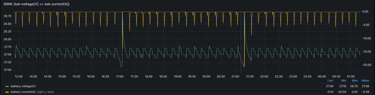

nik247 Опубліковано: 21 серпня 2023 Поділитись Опубліковано: 21 серпня 2023 А в кого які виставлені параметри батареї, якщо у Вас LFP? Тип, вольтажі і т.д. 08,09,11,14,15,37 Дякую. 1 Посилання на коментар Поділитися на інших сайтах More sharing options...
mib Опубліковано: 21 серпня 2023 Автор Поділитись Опубліковано: 21 серпня 2023 Писал себе такую шпаргалку настроек для lifepo4 но по моему переход на сеть потом поставил выше, сейчас сеть вообще отключена 04 Переход на сеть - 26 (3,25) v 05 Переход на акб - 26,4 (3,3) v 07 Общий ток заряда - 60 amper 08 Тип акб - USE 09 Boost charge - 27,6 (3,45) 10 Boost charge time - 120 min 11 Floating charge - 27,6 (3,45) 12 Over discharge voltage - 24 (3) v 13 Over discharge time - 30 sec 14 Under voltage alarm - 24,8 (3,1) v 15 Discharge limit - 24,4 (3,05) v 17 Equalization voltage - 27,6(3,45) v 35 Undervoltage recovery - 25,6 (3,2) v 36 Max PV charger current - 60 amper 37 fully charged recovery - 26,8 (3,35) v 1 Посилання на коментар Поділитися на інших сайтах More sharing options...
nik247 Опубліковано: 21 серпня 2023 Поділитись Опубліковано: 21 серпня 2023 1 година тому, mib сказав: Писал себе такую шпаргалку настроек для lifepo4 но по моему переход на сеть потом поставил выше, сейчас сеть вообще отключена 04 Переход на сеть - 26 (3,25) v 05 Переход на акб - 26,4 (3,3) v 07 Общий ток заряда - 60 amper 08 Тип акб - USE 09 Boost charge - 27,6 (3,45) 10 Boost charge time - 120 min 11 Floating charge - 27,6 (3,45) 12 Over discharge voltage - 24 (3) v 13 Over discharge time - 30 sec 14 Under voltage alarm - 24,8 (3,1) v 15 Discharge limit - 24,4 (3,05) v 17 Equalization voltage - 27,6(3,45) v 35 Undervoltage recovery - 25,6 (3,2) v 36 Max PV charger current - 60 amper 37 fully charged recovery - 26,8 (3,35) v А у Вас FLOAT напруга стоїть стабільно, чи плаває в якихось межах? Бо в мене це виглядає так: І кожні 4 години виходить з FLOAT, власним споживання опускається до №37 а потім йде зарядка до BULK. Посилання на коментар Поділитися на інших сайтах More sharing options...
mib Опубліковано: 21 серпня 2023 Автор Поділитись Опубліковано: 21 серпня 2023 1 час назад, nik247 сказал: у Вас FLOAT напруга стоїть стабільно, чи плаває в якихось межах? У меня таких графиков как у вас к сожалению нет, но я частенько смотрю что там бмс говорит, и вижу что инвертор пилит туда сюда батарею при ярком солнце может какой то короткий промежуток времени брать 2-3-5-10 ампер и через пару секунд их же заливать обратно Но на напряжении это похоже не сказывается По пункту 37 то раньше такое точно было, и потом я либо поменял настройку на 27,6 либо поведение отличается при отсутствии сети, а она у меня второй месяц отключена Нужно както все же ноут подключить и сделать себе скрин настроек Так что могу пока где то в цифрах и соврать Посилання на коментар Поділитися на інших сайтах More sharing options...

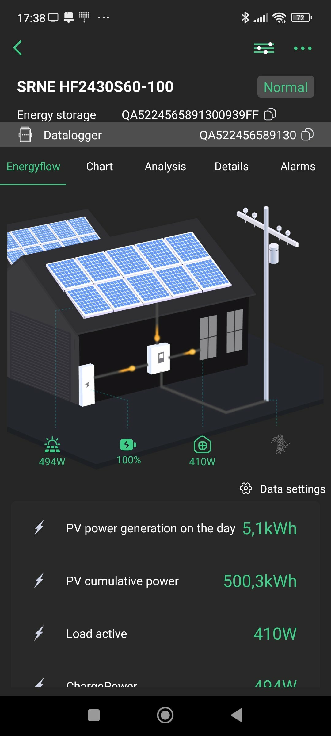

mib Опубліковано: 26 серпня 2023 Автор Поділитись Опубліковано: 26 серпня 2023 Микро юбилей пол мегавата 3 Посилання на коментар Поділитися на інших сайтах More sharing options...

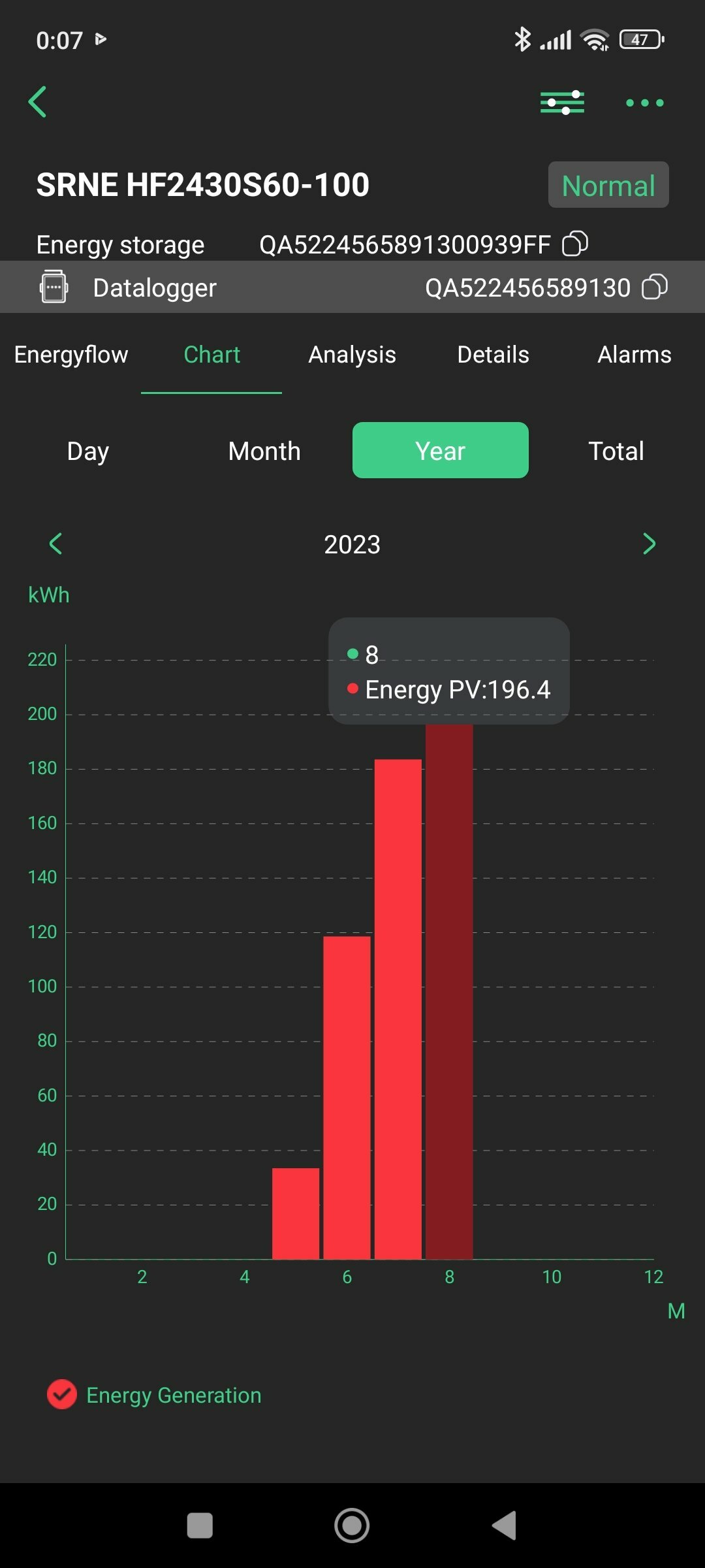

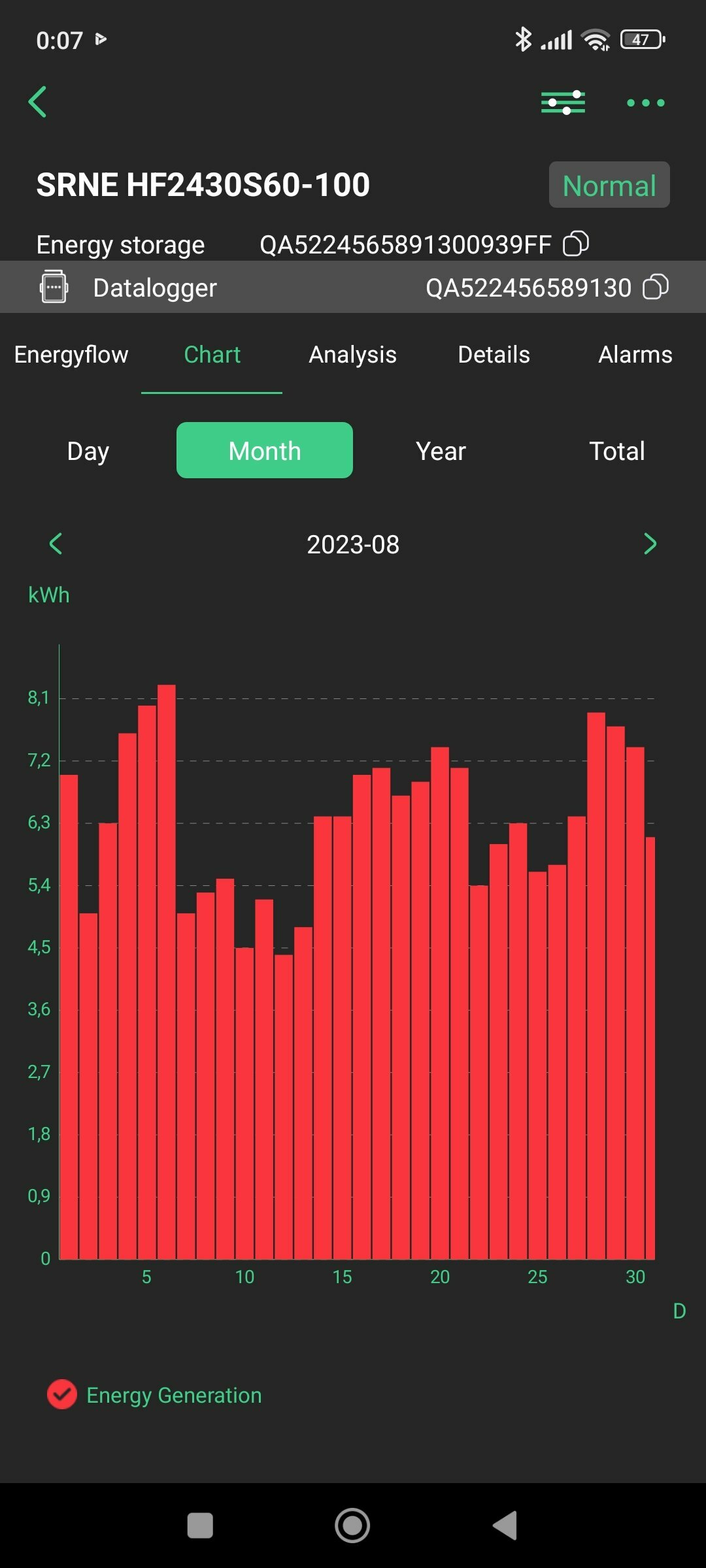

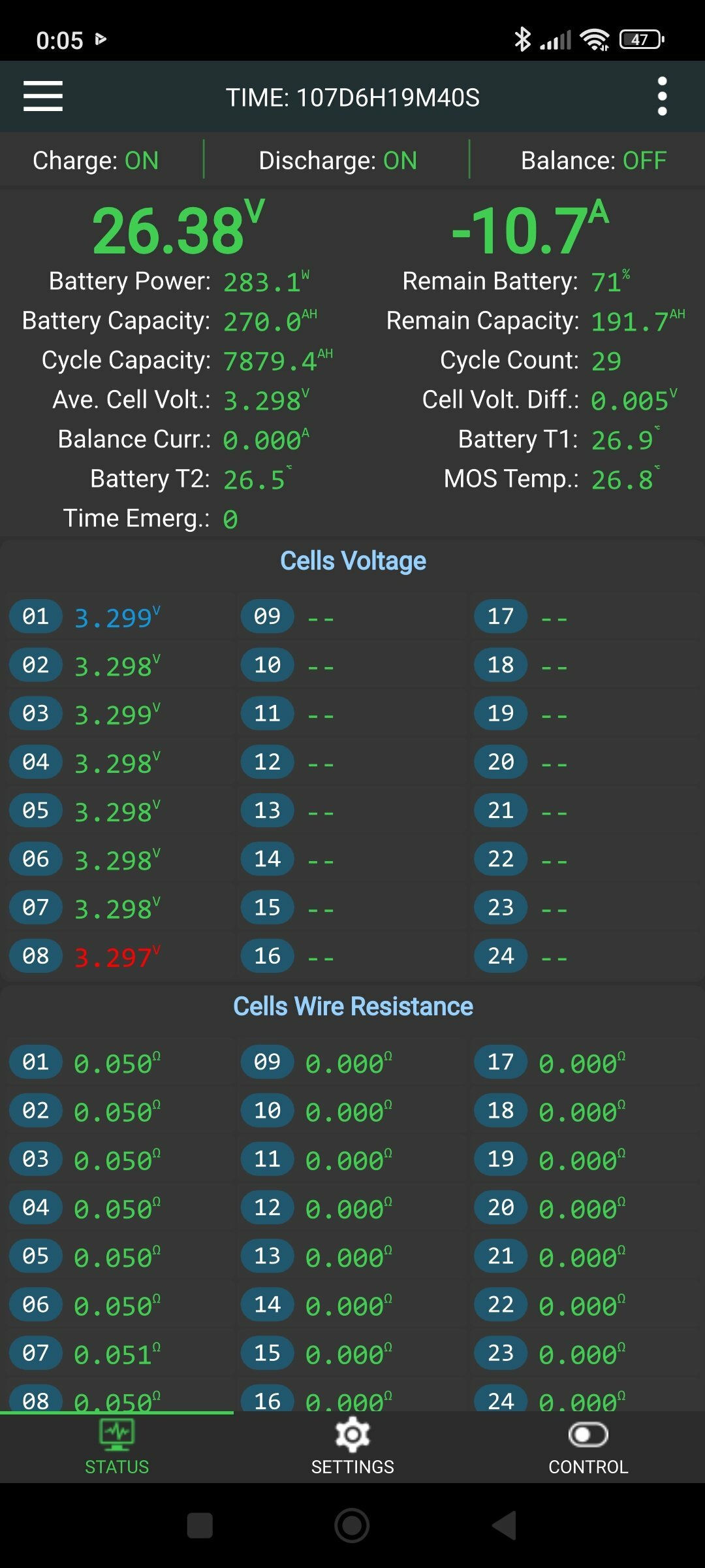

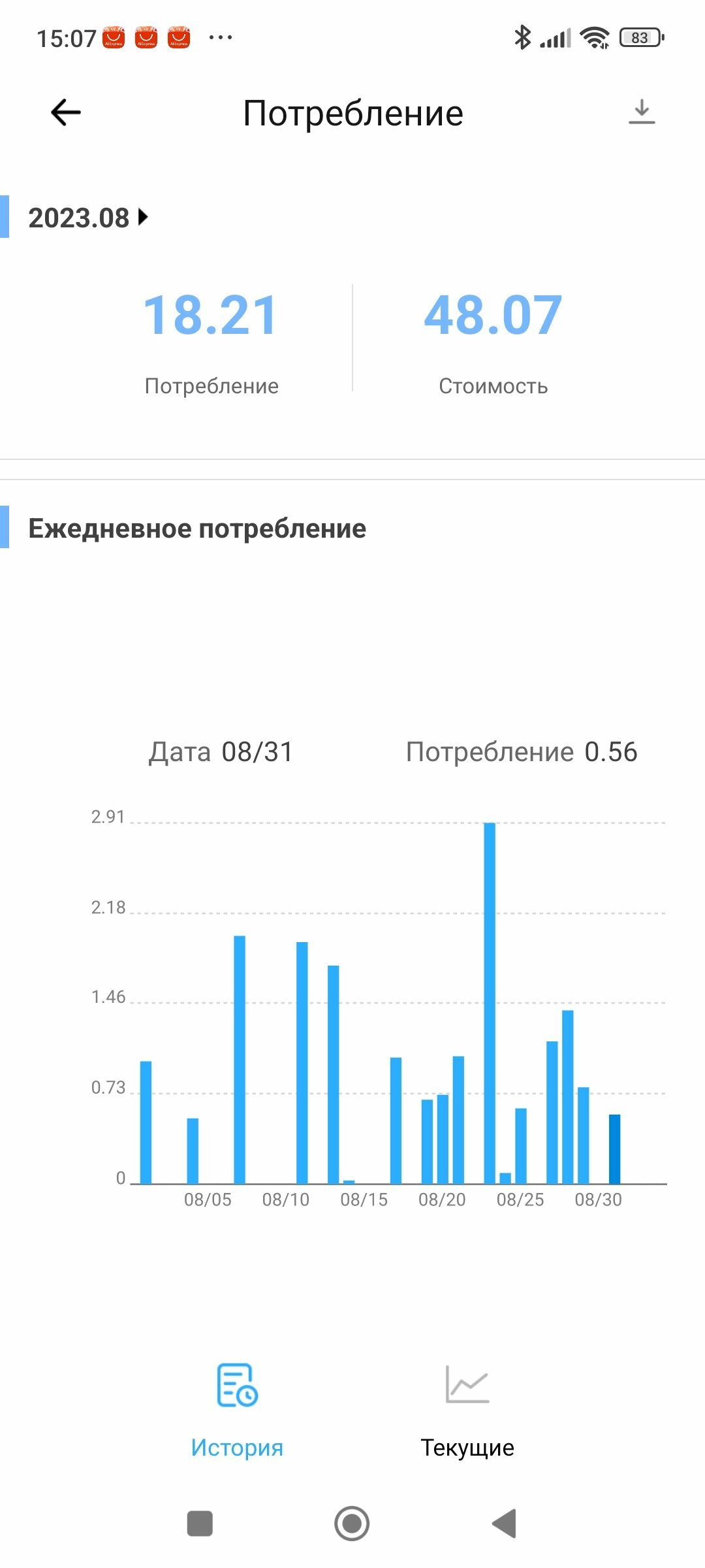

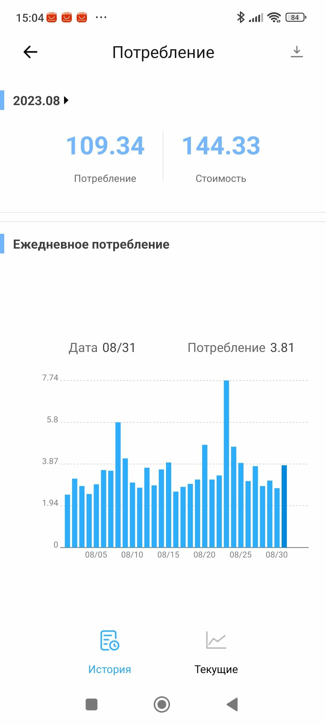

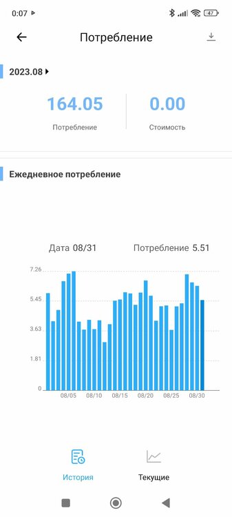

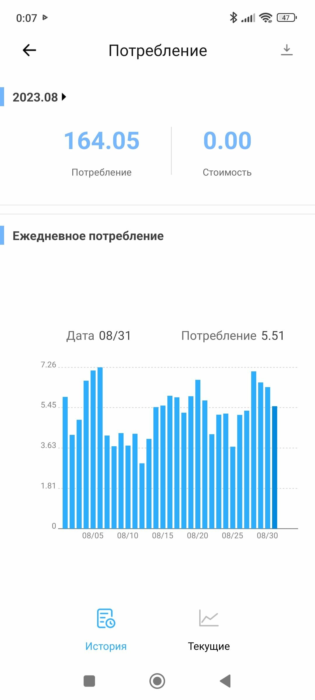

mib Опубліковано: 1 вересня 2023 Автор Поділитись Опубліковано: 1 вересня 2023 За август месяц по данным инвертора выработка составила 196 кВт*ч По дням Батарея за месяц отработала 13 циклов всего 29 На нагрузку ушло 164 кВт*ч Из них холодильник 51 кВт*ч Кондиционер 37 кВт*ч 3 Посилання на коментар Поділитися на інших сайтах More sharing options...

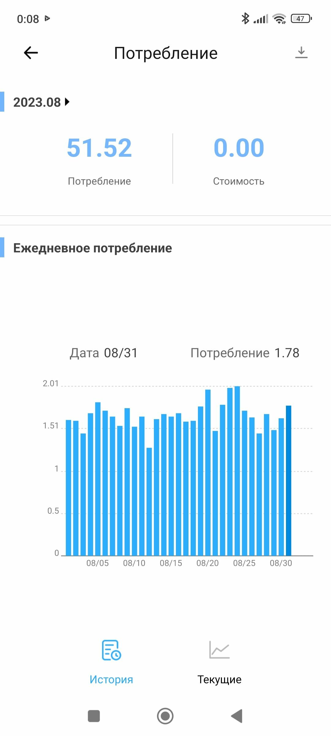

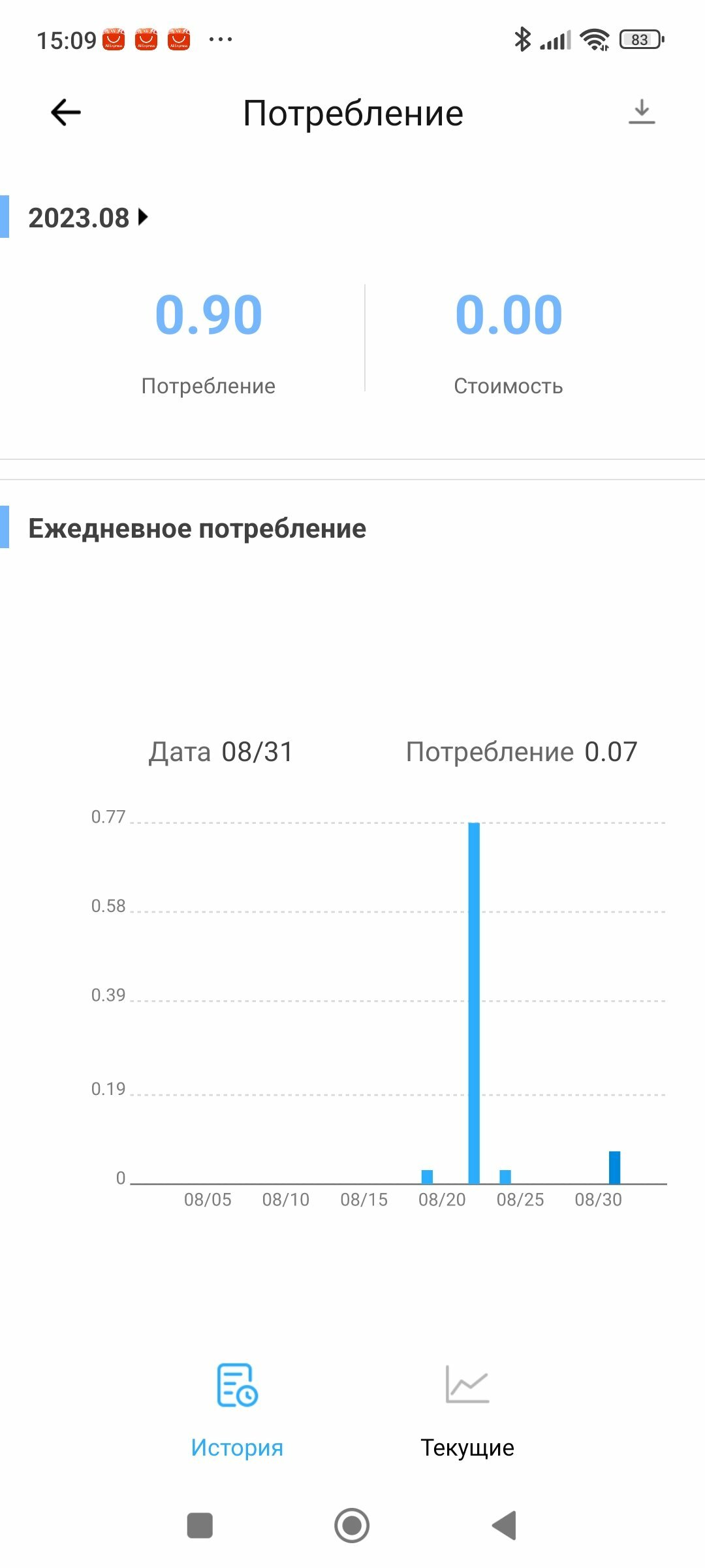

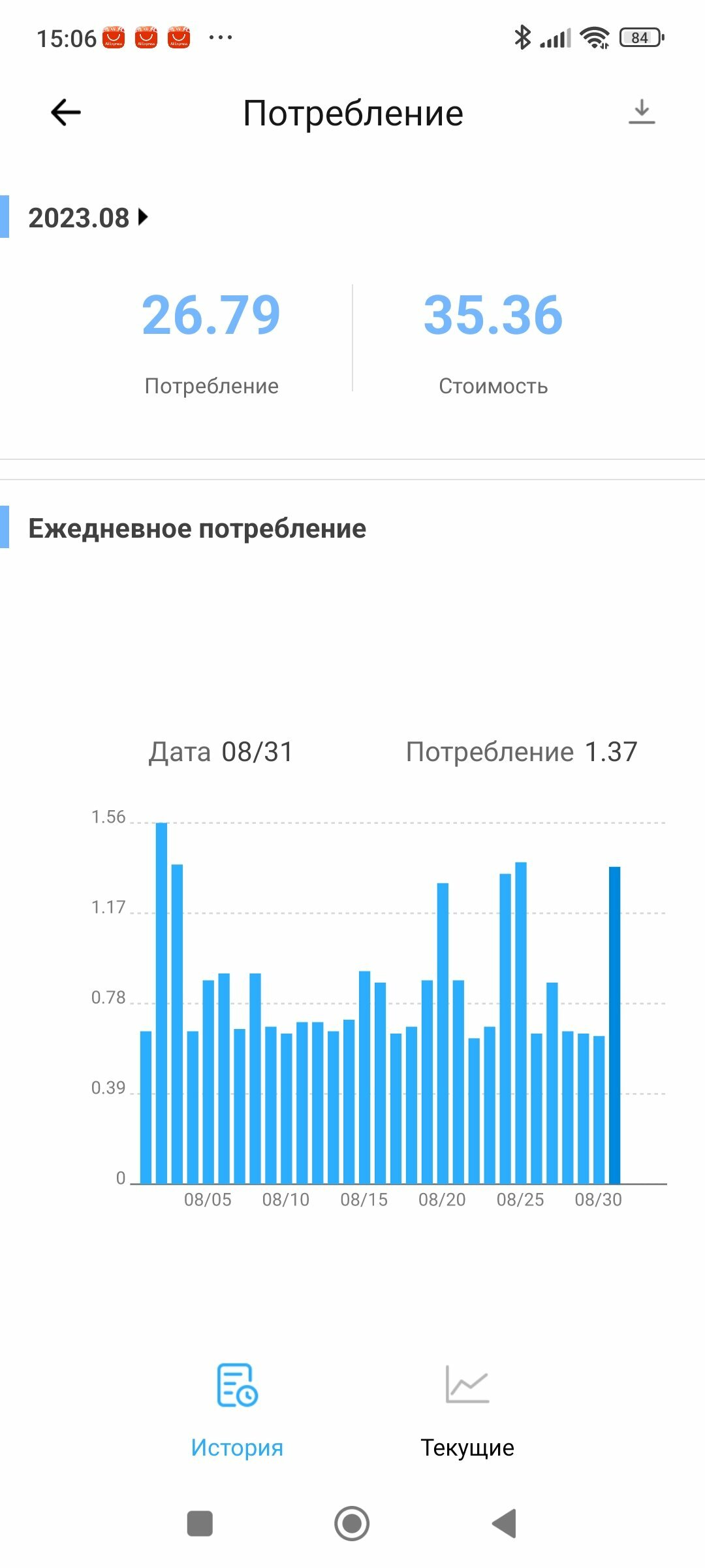

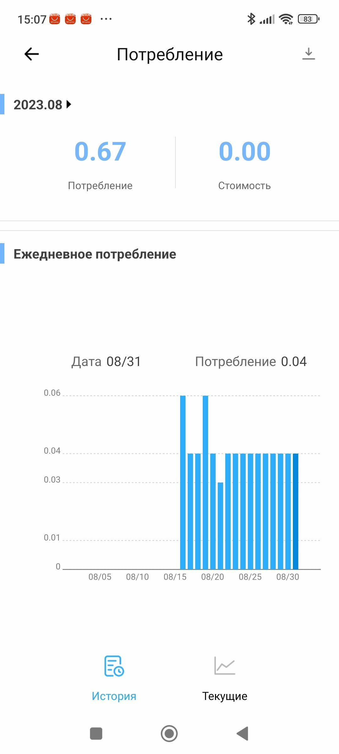

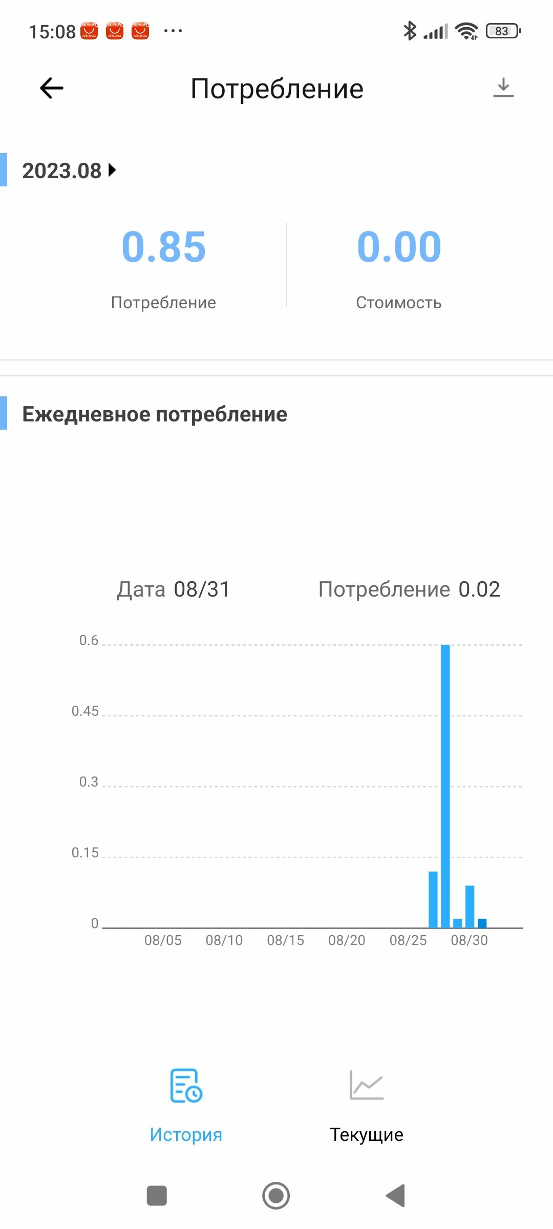

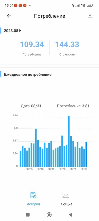

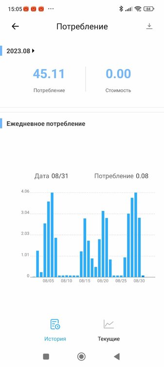

mib Опубліковано: 1 вересня 2023 Автор Поділитись Опубліковано: 1 вересня 2023 Не совсем в тему но может кому будет любопытно, натыкал энергометров, еще пару штук едет добавлю духовку и микроволновку Бойлер в основном с/у Бойлер в гостевом с/у Кондиционер C&H 9ка Посудомойка Стиральная машина Кофеварка Чайник Утюг 1 Посилання на коментар Поділитися на інших сайтах More sharing options...

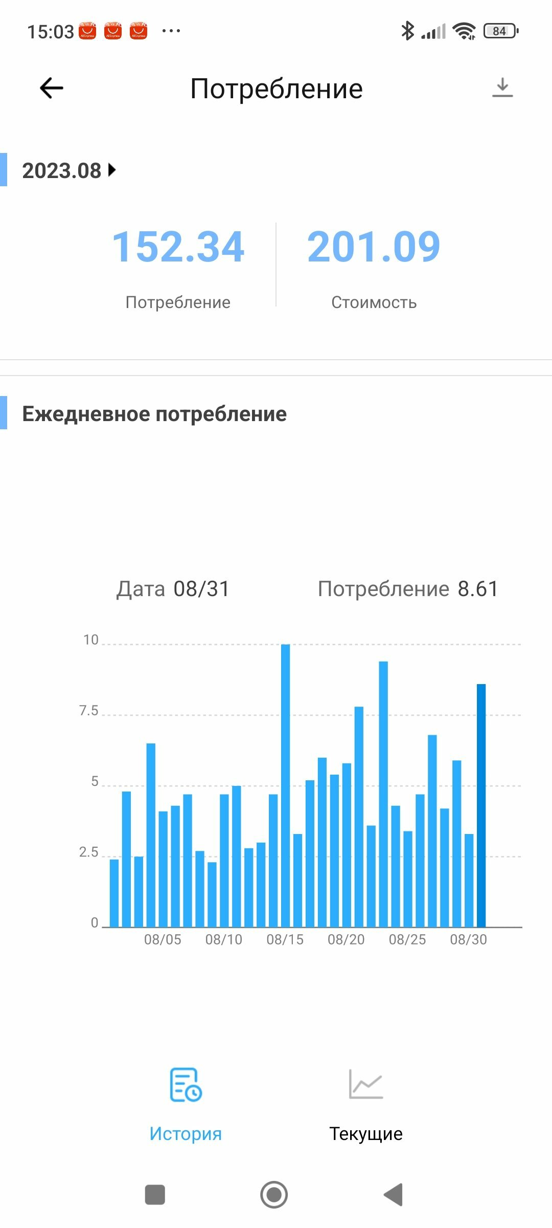

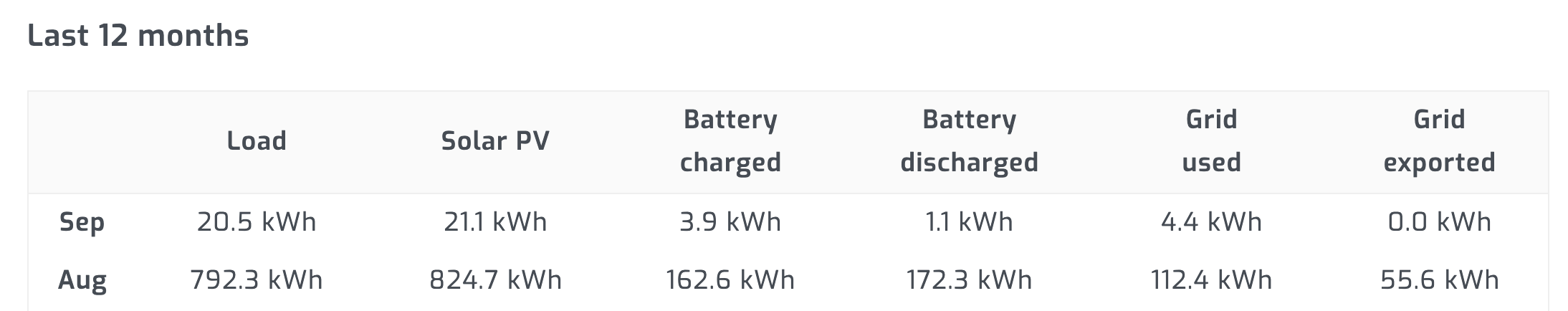

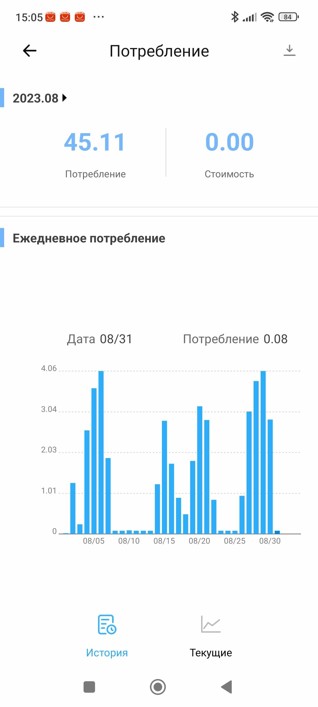

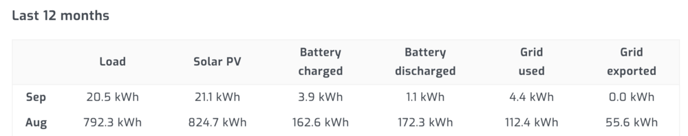

volomoto Опубліковано: 1 вересня 2023 Поділитись Опубліковано: 1 вересня 2023 11 хвилин тому, mib сказав: Не совсем в тему но может кому будет любопытно, натыкал энергометров, еще пару штук едет добавлю духовку и микроволновку Все, крім бойлерів, споживає повну фігню В мене десь така картина вийшла за серпень і 55.6 кВт•год я віддав мережі і ще й заплатив за це: Певний час я жив жив в повній автономці, тому через батарею пройшло відносно багато енергії, але в це всеодно тільки 10 циклів. 3 Посилання на коментар Поділитися на інших сайтах More sharing options...
mib Опубліковано: 1 вересня 2023 Автор Поділитись Опубліковано: 1 вересня 2023 1 минуту назад, volomoto сказал: Все, крім бойлерів, споживає повну фігню Да все по мелочам но за месяц выходит примерно как у вас около 700 кВт*ч Посилання на коментар Поділитися на інших сайтах More sharing options...
