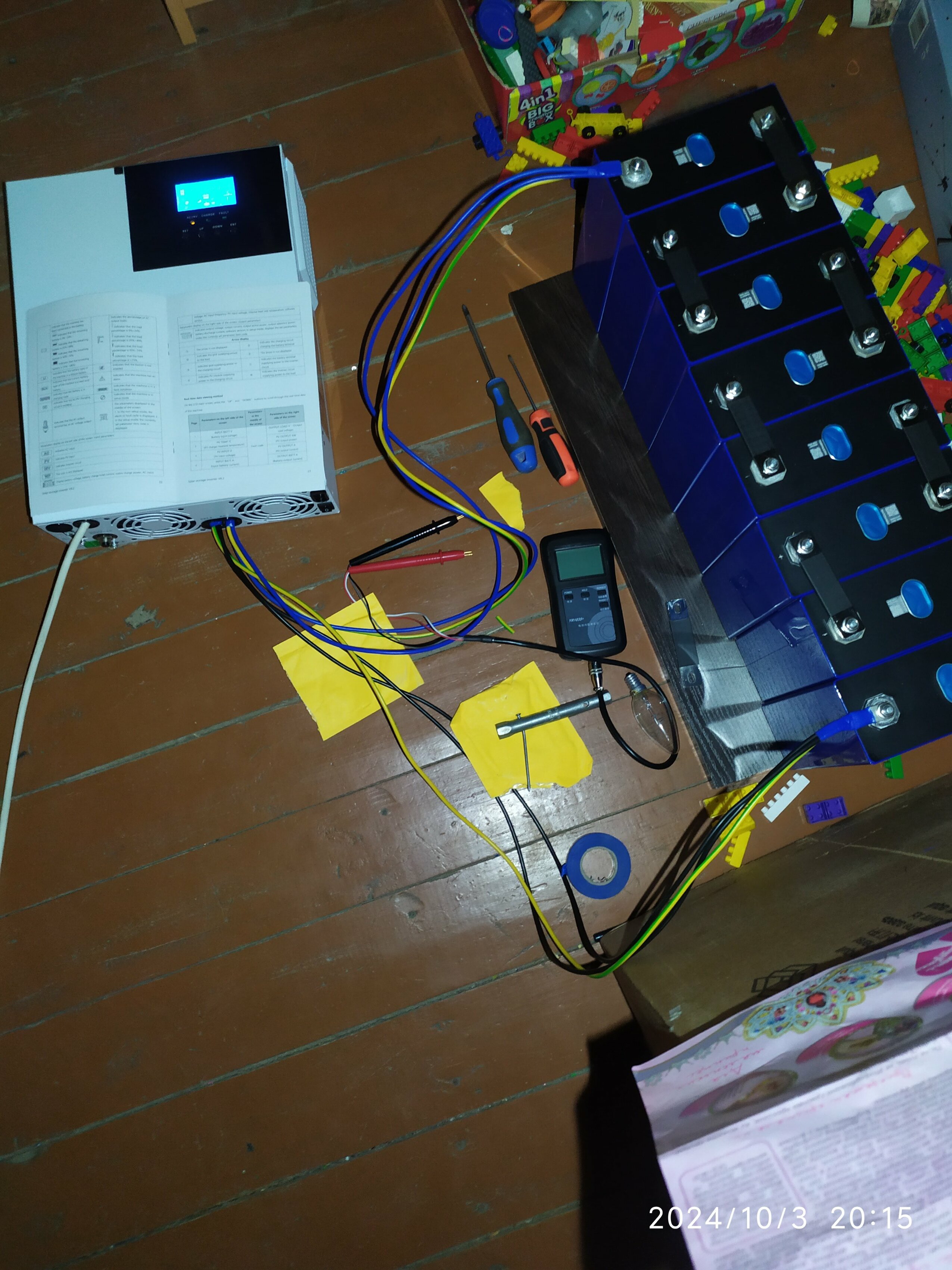

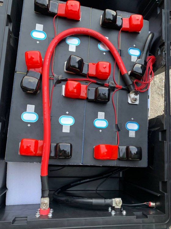

mib Опубліковано: 3 години тому Автор Поділитись Опубліковано: 3 години тому 3 минуты назад, vorm77 сказал: Туда действительно влезет провод 35мм2? У меня влезли без проблем 1 Посилання на коментар Поділитися на інших сайтах More sharing options...
Enot123h Опубліковано: 3 години тому Поділитись Опубліковано: 3 години тому 4 минуты назад, mib сказал: У меня влезли без проблем Підтверджую. Можете в моїй темі по збірці батареї подивитися 1 Посилання на коментар Поділитися на інших сайтах More sharing options...
ЯД Опубліковано: 2 години тому Поділитись Опубліковано: 2 години тому 38 хвилин тому, vorm77 сказав: Всем здравствуйте. Получил и я сегодня на почте свой SRNE HF2430S60-100 (28 дней доставка). Все вроде целое. Коробка не помята. Еще не подключал. Вопрос: в комплекте винты для подключения АКБ М4 и клеммки с отверстием под винт - 6мм. и отверстием под провод - 8,2мм. Туда действительно влезет провод 35мм2? хочу заказать изготовление проводов по индивидуальным размерам с разрывом 2-х полюсным DC автоматом на 200А. Может кто-то заказывал с хорошими отзывами? Там маркировка сц 35-6. Для проводов 35мм2 и отверстие под М6 винт 1 Посилання на коментар Поділитися на інших сайтах More sharing options...
vorm77 Опубліковано: 7 хвилин тому Поділитись Опубліковано: 7 хвилин тому 2 часа назад, ЯД сказал: Там маркировка сц 35-6. Для проводов 35мм2 и отверстие под М6 винт Только винты по факту М4... Посилання на коментар Поділитися на інших сайтах More sharing options...
ЯД Опубліковано: 5 хвилин тому Поділитись Опубліковано: 5 хвилин тому 1 хвилину тому, vorm77 сказав: Только винты по факту М4... Не похоже на М4 на фотке. Хотя может там и м 4. В принципе побоку, главное чтобы отверстие в наконечнике было достаточно большим но не больше шайбы) Посилання на коментар Поділитися на інших сайтах More sharing options...
