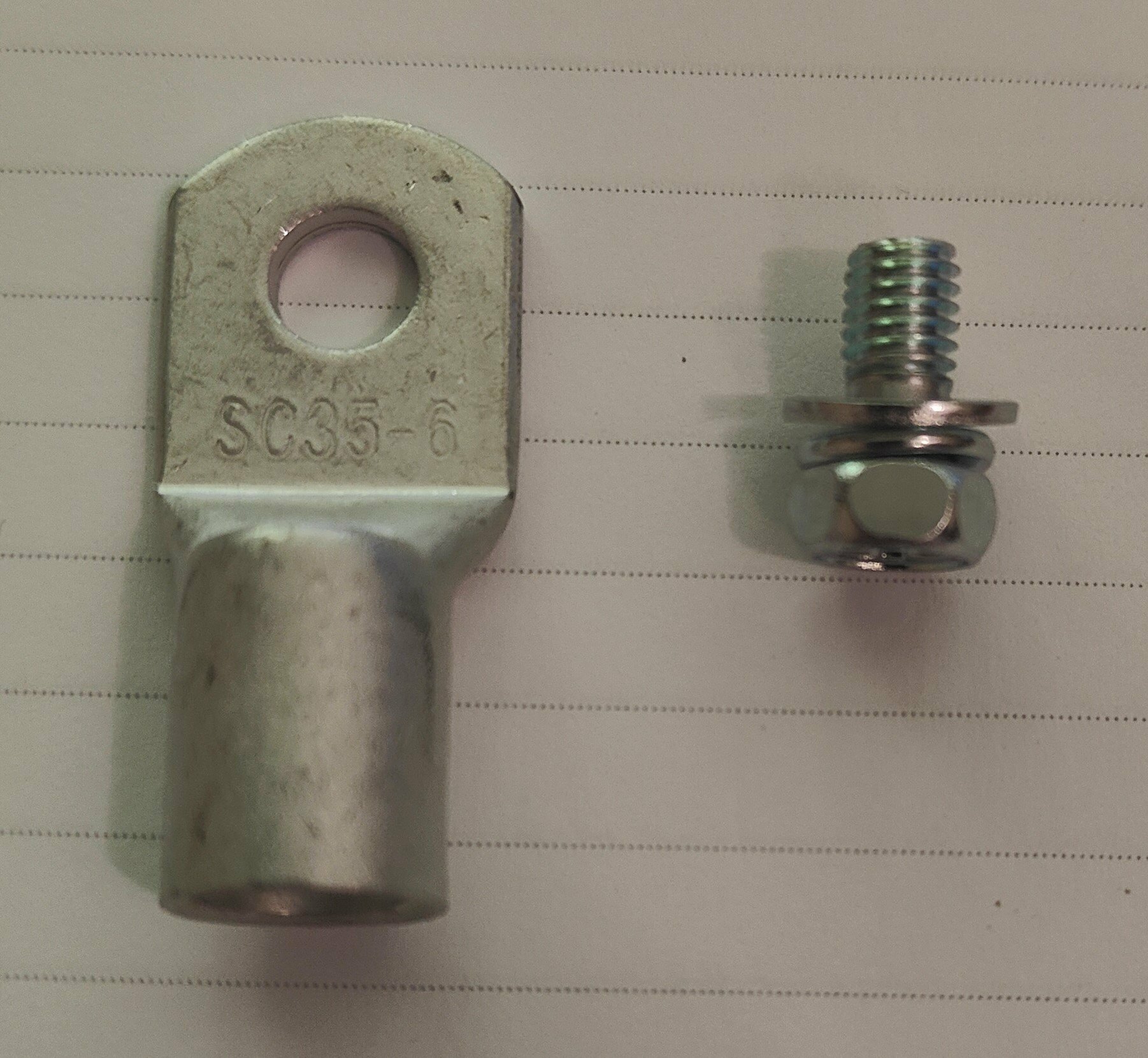

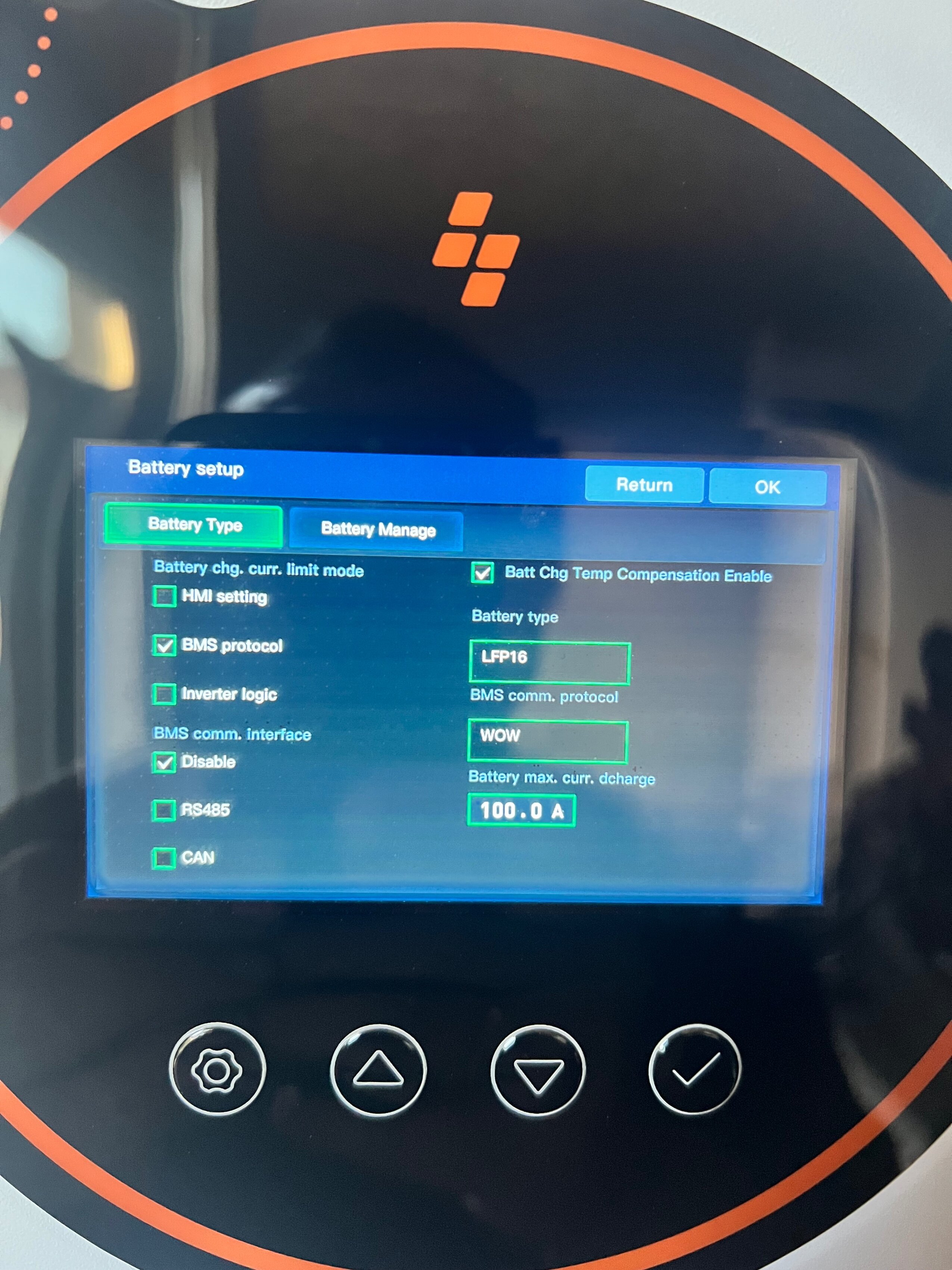

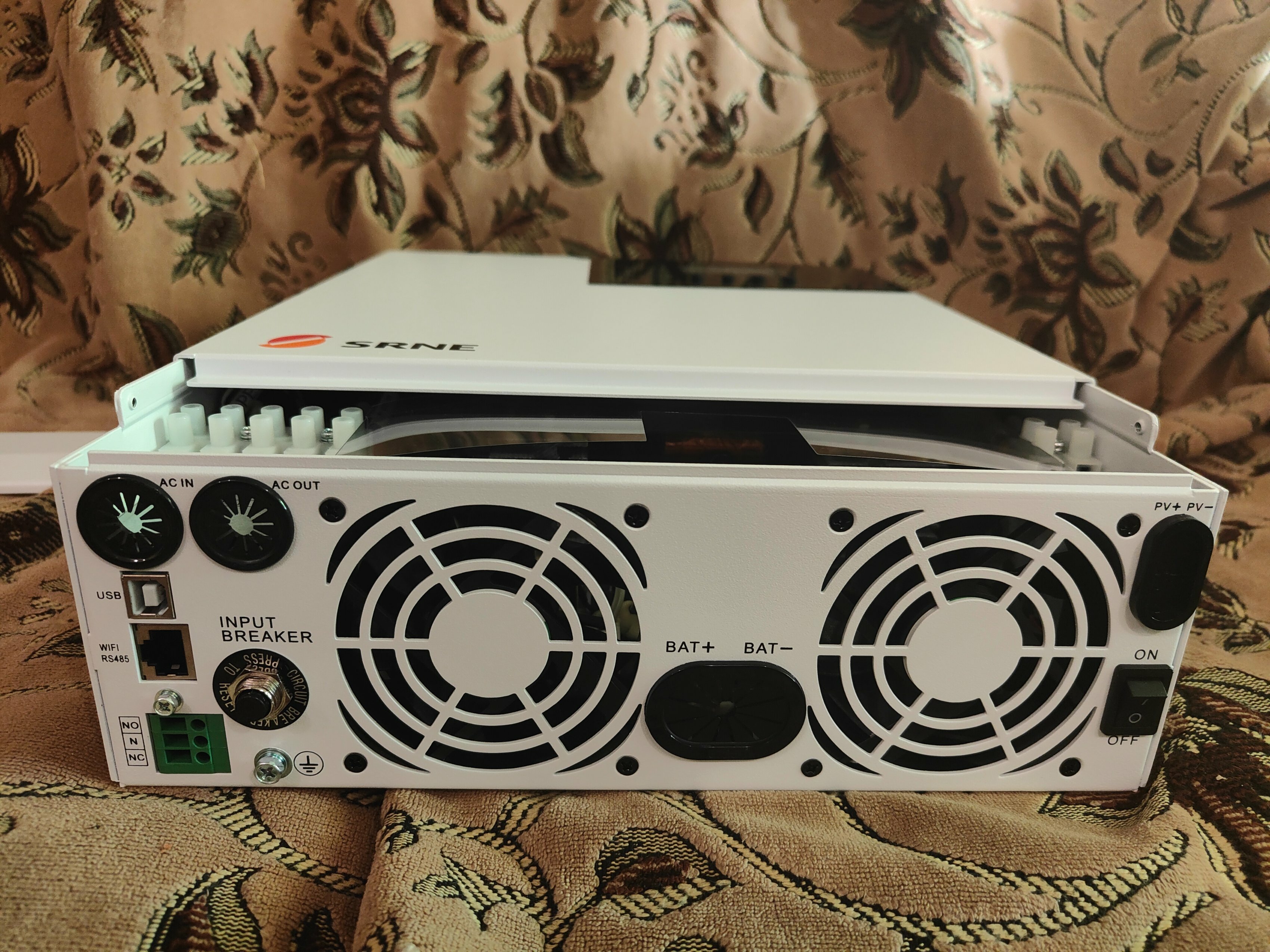

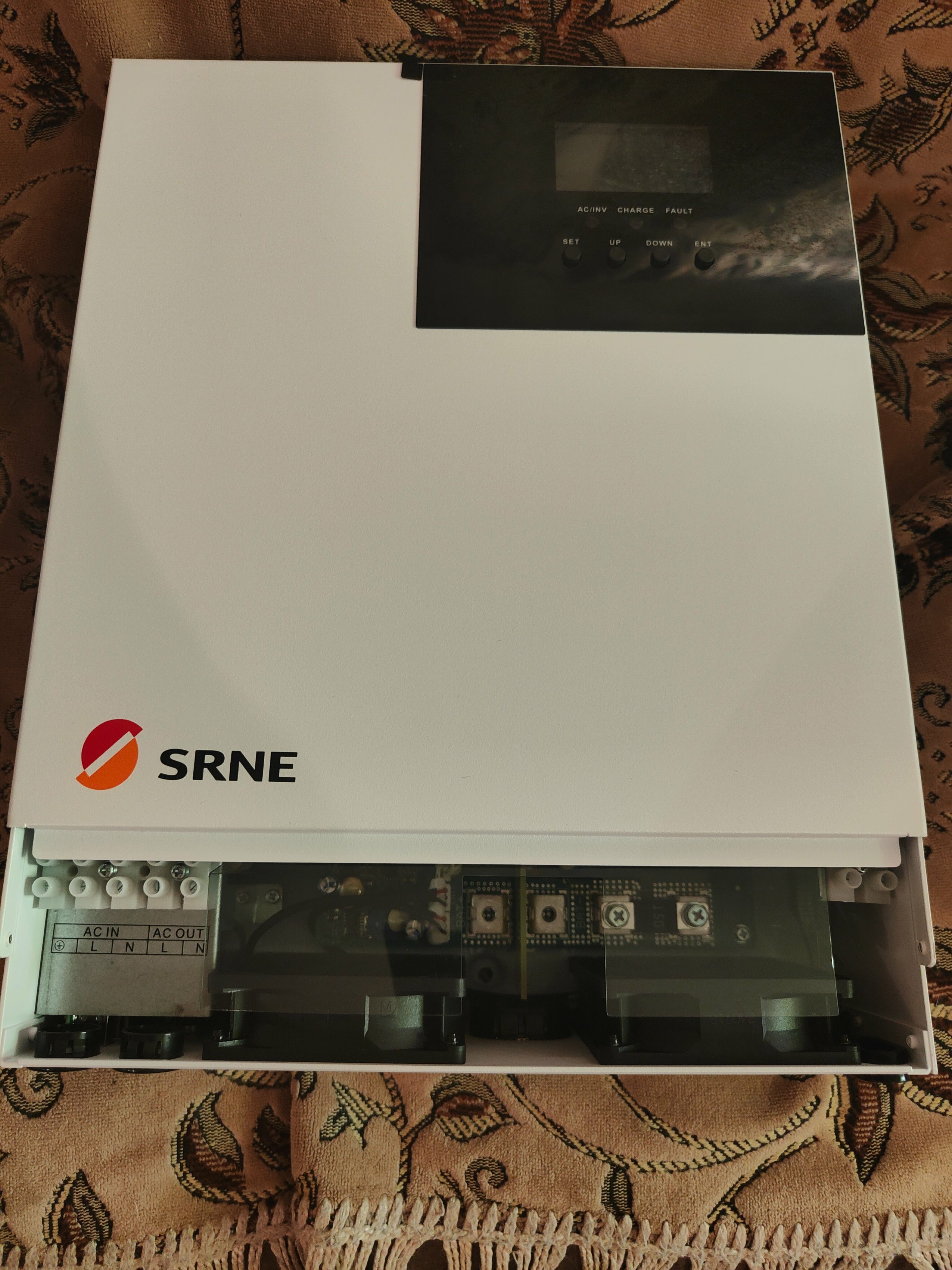

Сергій Райляну Опубліковано: 18 годин тому Поділитись Опубліковано: 18 годин тому 54 хвилини тому, Александр Аврамчук сказав: в інструкції до інвертору що написано про підключення? Написано підключить кабель в все , або інсталятор повинен зробити конектор по схемі Посилання на коментар Поділитися на інших сайтах More sharing options...
Enot123h Опубліковано: 14 годин тому Поділитись Опубліковано: 14 годин тому 3 часа назад, Сергій Райляну сказал: Написано підключить кабель в все , або інсталятор повинен зробити конектор по схемі Неуважно читали, налаштування протоколу та порта ще 1 Посилання на коментар Поділитися на інших сайтах More sharing options...

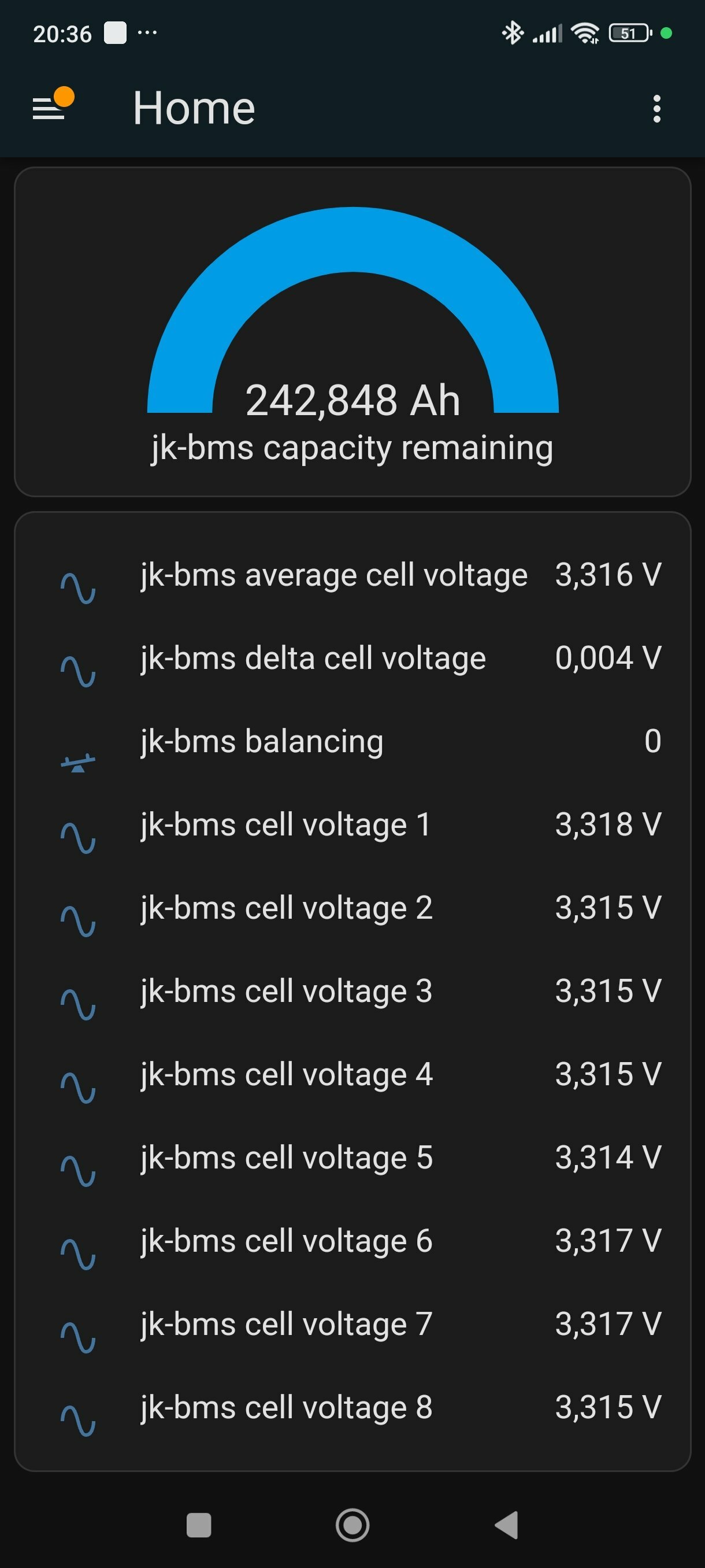

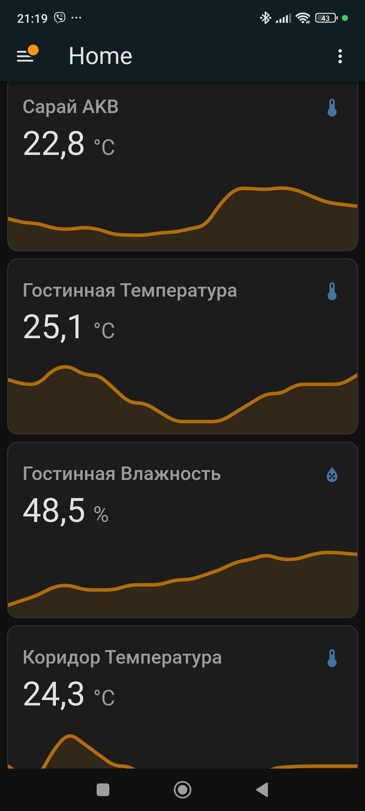

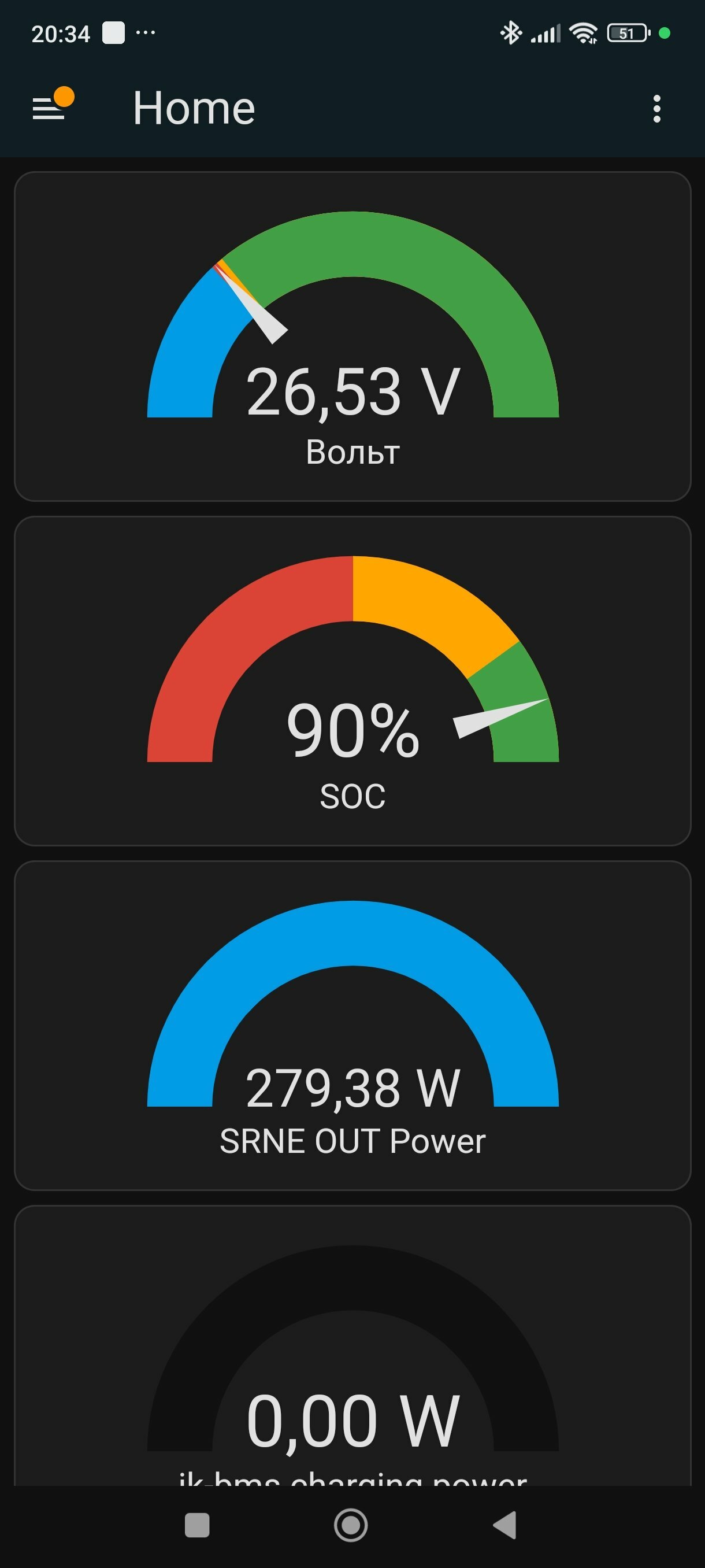

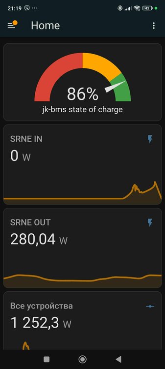

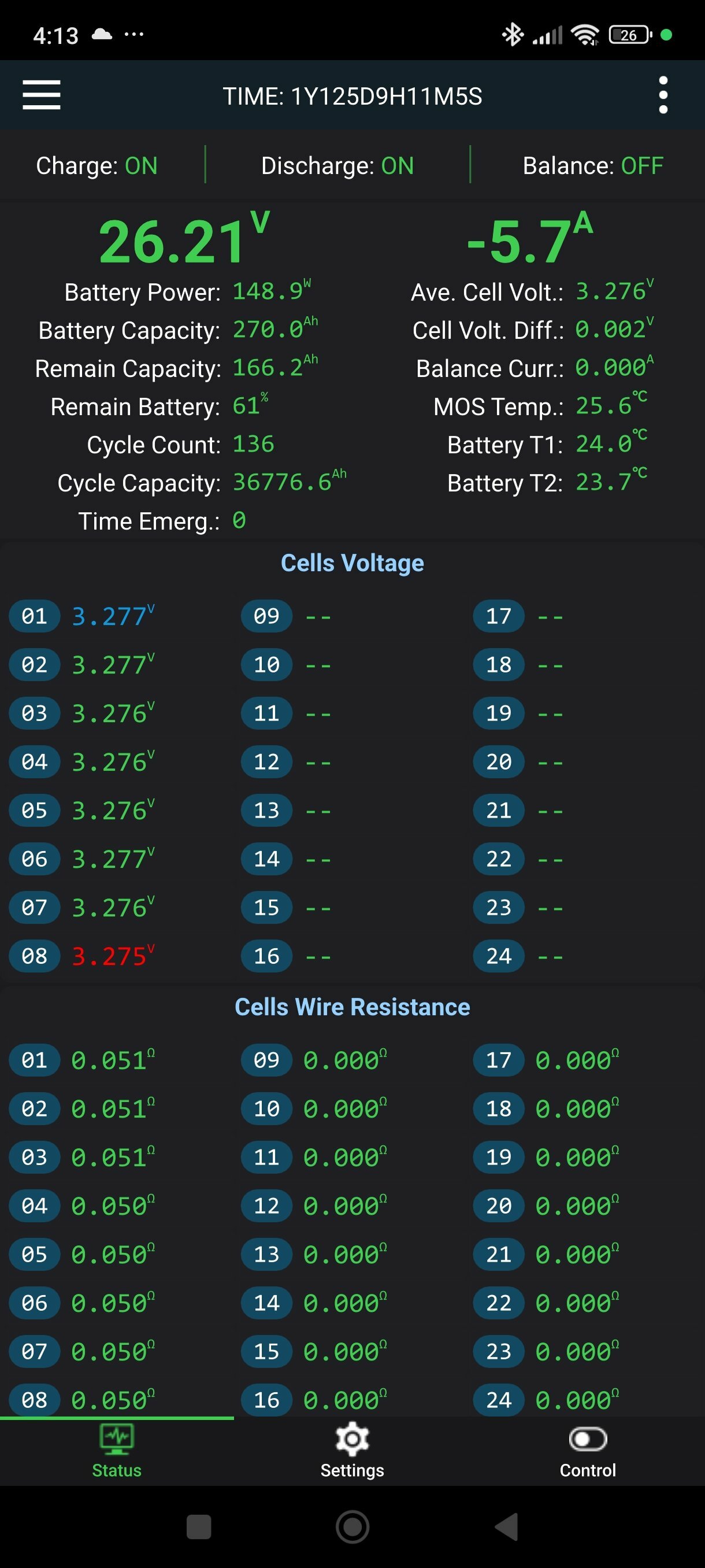

mib Опубліковано: 9 годин тому Автор Поділитись Опубліковано: 9 годин тому Начал осваивать Home Assistant поднял его как OS на старом макбук классик 2007 года выпуска Пока подключил все свои релюшки и датчики от sonnoff те что поддерживают в ewelink локальный режим те и в ХА могут работать локально и срабатывают заметно быстрее чем в ewelink но может потому что у меня их много 42 девайса @yur43 подсказал как через esp32 подключить jk bms к ХА теперь имею данные soc и могу на его основании строить сценарии Еще нарыл старый винт и через usb-sata подключил его к ХА и поднял Samba Nas файлопомойку Из сценариев то что было недоступно в ewelink сделал зависимость бойлеров если первый нагрелся и потребляет меньше 200 ватт то включается второй если первый начинает опять нагрев второй выключится и наоборот, раньше они просто работали по расписанию снаяала первый четыре часа во время ночного тарифа потом второй Еще сделал сценарий если батарея ниже 30% то включается внешняя сеть на инверторе когда достигнет 80% сеть выключается И сценарий для бассейна, солнца уже мало купаться никто не купается но фильтрация продолжает работать, что бы не высадить акб сделал сценарий отключения фильтрации если акб меньше 90% Остальные расписания пока работают из ewelink но думаю со временем перенесу их в ХА а так они могут жить парралельной жизнью На этом пока все, если не брать в учет всякие там энергомониторинги 5 Посилання на коментар Поділитися на інших сайтах More sharing options...

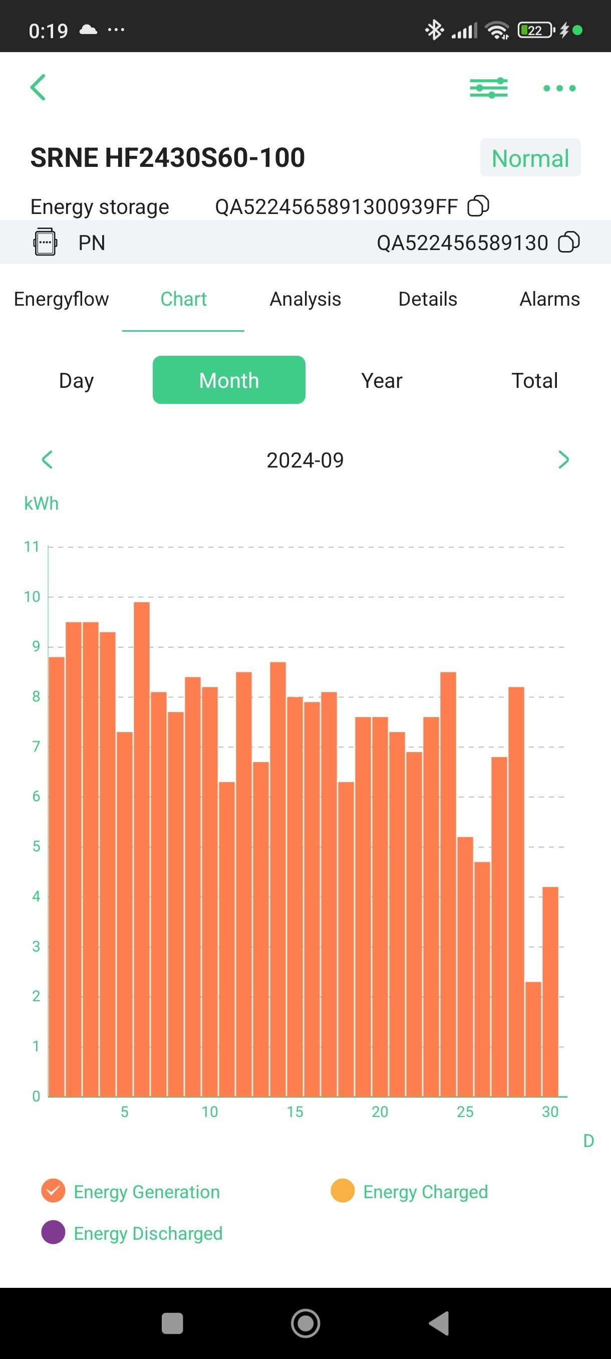

mib Опубліковано: 6 годин тому Автор Поділитись Опубліковано: 6 годин тому Себе что бы не потерялось когда руки дойдут, если дойдут Интеграция инвертора SRNE в Home Assistant community.home-assistant.io/t/srne-inverter-integration-help/609730/21 1 Посилання на коментар Поділитися на інших сайтах More sharing options...
