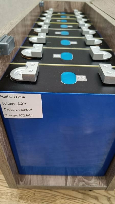

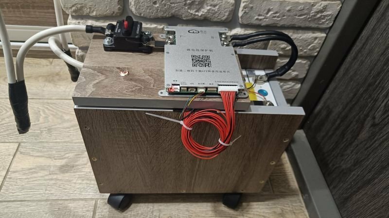

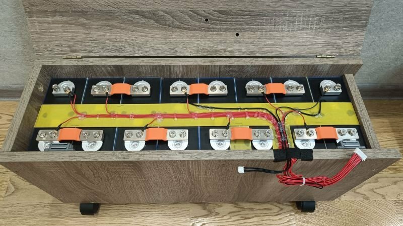

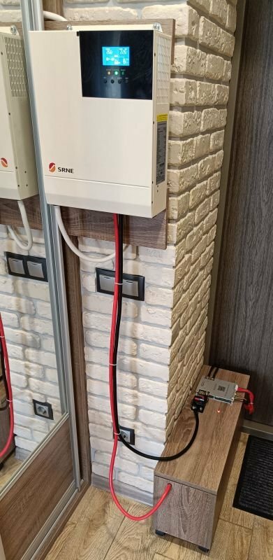

shur!k Опубліковано: 19 вересня Поділитись Опубліковано: 19 вересня Вітаю! Моніторю цю тему з моменту її виникнення. Інвертор SRNE HF2430S60-100 замовлений в грудні 2022 р. (отриманий у лютому 2023 р.), але встановлений лише на початку літа 2024, оскільки раніше тривалих відключень практично не було. Спочатку було з акумуляторами 8xEVE LF105, але 2 тижні назад переробив на 8xEVE LF304, чим збільшив запас енергії до 7.7 кВт*год на випадок більш тривалих відключень взимку. Підключено в режимі UPS на всю квартиру з розподіленням на групи споживачів: все світло, газовий двоконтурний котел, холодильник, розетки у двох кімнатах - через інвертор; духова шафа, пральна машина, мікрохвильовка та інші "потужні" споживачі - напряму від міста. При відключеннях е/е мікрохвильовка, фен, праска, кавомашина вмикаються через подовжувач, щоб виключити зі "схеми" можливе одночасне їх включення. Робота інвертора - чудова! ПК не перезавантажується в момент переключення, вентилятори не вмикаються, як писали вище, до 300-350 Вт навантаження, а на першій швидкості доволі тихо! Нуль в інверторі наскрізний, що дуже добре для залежних газових котлів. Двома словами: що хотів теоретично, практично отримав. Виникло поки одне питання щодо налаштувань. Хотілося, щоб максимальна напруга заряду була не вище 27.6V (3.45V на комірку), що по суті відповідає 99.5% заряду. Налаштовано в пунктах Battery Type [08] LF08, Battery floating charge voltage [11] 27.6V. Але помітив що час від часу заряд відбувається до 28.8V (3.6V на комірку). На це може впливати параметр Battery boost charge voltage [09]? Зараз встановив його теж на 27.6V (раніше був 28.4V), тепер помоніторю. Як правильно обмежити максимальну напругу заряду? Запасний варіант зробити це через налаштування BMS, але хотілося б через інвертор. 2 1 1 Посилання на коментар Поділитися на інших сайтах More sharing options...

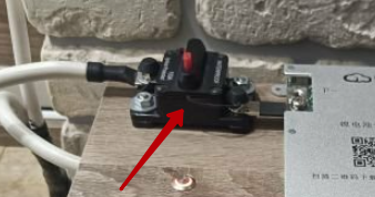

Dmode Опубліковано: 19 вересня Поділитись Опубліковано: 19 вересня 28 хвилин тому, shur!k сказав: переробив на 8xEVE LF304 Дивились огляди на цей девайс? Він небезпечний. При КЗ може не спрацювати. 2 Посилання на коментар Поділитися на інших сайтах More sharing options...
shur!k Опубліковано: 19 вересня Поділитись Опубліковано: 19 вересня (змінено) 26 минут назад, Dmode сказал: Дивились огляди на цей девайс? Він небезпечний. При КЗ може не спрацювати. Не дивився, розумію, що він дешевий і скоріше для того, щоб кнопкою швидко відключити акуми при обслуговуванні, крім того його ще дублює 150А запобіжник типу ANL (MEGA) всередині самого інвертора. Змінено 19 вересня користувачем shur!k 1 Посилання на коментар Поділитися на інших сайтах More sharing options...

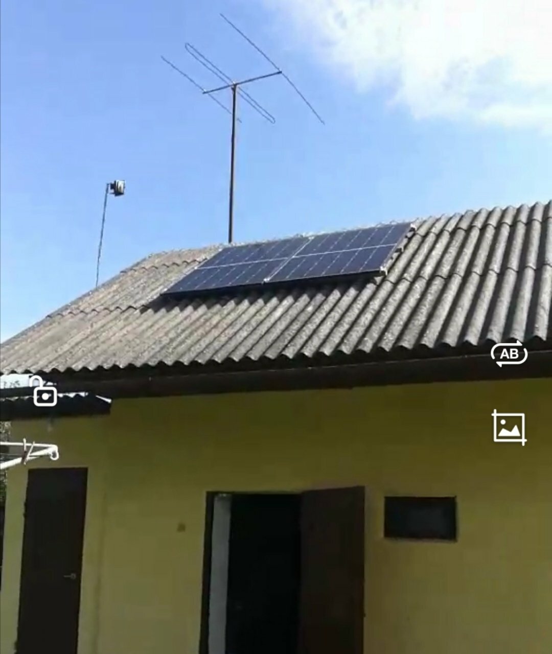

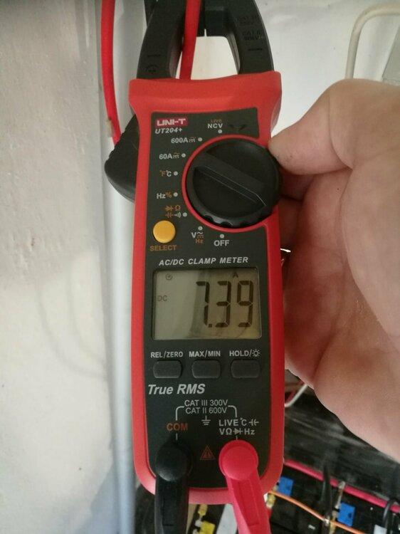

sat-prof Опубліковано: 19 вересня Поділитись Опубліковано: 19 вересня (змінено) 16 годин тому, mib сказав: У меня 4 но в принципе можно было обойтись и двумя, так как сейчас он почти 1 квт обрезает, но есть плюс что я почти всегда когда есть солнце вижу его максимум 1,4 квт от солнца а панелей 2,4 Дві мало! У мене зараз дві штуки Longi Solar LR5-54HTH-435M, 435Вт , намагаюся зловити період доби та максимальний струм з панелів і більше 500Вт не бачив. Переважно 400Вт Міріяю з включеним бойлером. З моїми панелями щось не так? Кут нахилу? Зможу порівняти як встановлю ще дві штуки такі самі поруч. (вже купив) Змінено 19 вересня користувачем sat-prof 1 Посилання на коментар Поділитися на інших сайтах More sharing options...
mib Опубліковано: 19 вересня Автор Поділитись Опубліковано: 19 вересня 3 часа назад, sat-prof сказал: З моїми панелями щось не так? Кут нахилу? И угол для сейчас маловат и вроде же они у вас на запад? 1 Посилання на коментар Поділитися на інших сайтах More sharing options...
sat-prof Опубліковано: 19 вересня Поділитись Опубліковано: 19 вересня 1 година тому, mib сказав: И угол для сейчас маловат и вроде же они у вас на запад? А для коли він зараз добрий? Так. Посилання на коментар Поділитися на інших сайтах More sharing options...
mib Опубліковано: 19 вересня Автор Поділитись Опубліковано: 19 вересня 10 минут назад, sat-prof сказал: А для коли він зараз добрий? Так. Если не вдаваться в подробности, то чем меньше угол тем он больше летний, чем больше угол тем он больше зимний Посилання на коментар Поділитися на інших сайтах More sharing options...

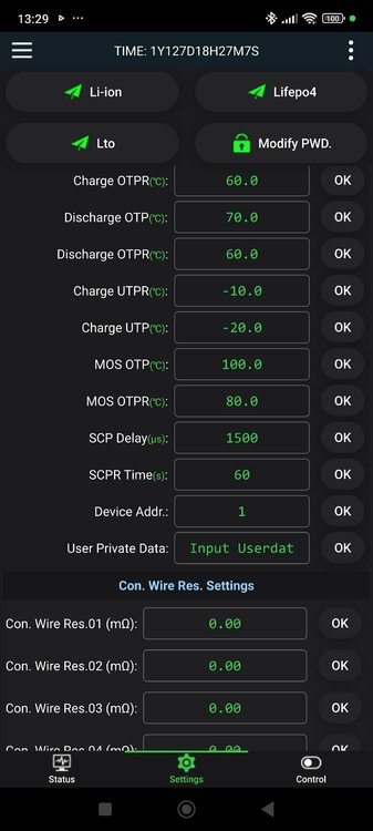

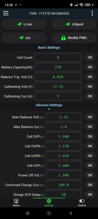

vorm77 Опубліковано: 20 вересня Поділитись Опубліковано: 20 вересня 17 часов назад, mib сказал: У меня режим юзер и все напряженмя и флоат и буст стоят 27,6 еквалайзинг выключен но тоже стоит 27,6 А если будет не сложно, можете выложить скрины с настройками BMS? Посилання на коментар Поділитися на інших сайтах More sharing options...
mib Опубліковано: 20 вересня Автор Поділитись Опубліковано: 20 вересня 4 часа назад, vorm77 сказал: А если будет не сложно, можете выложить скрины с настройками BMS? Я уже не помню, но вроде я там все оставил дефолтное, кроме тока заряда, я поставил 100 но у меня больше 60 не бывает 1 Посилання на коментар Поділитися на інших сайтах More sharing options...

igorrius Опубліковано: В суботу в 16:02 Поділитись Опубліковано: В суботу в 16:02 В 19.09.2024 в 20:58, sat-prof сказал: А для коли він зараз добрий? Так можно менять угол и по амперметру подобрать опиималнный Посилання на коментар Поділитися на інших сайтах More sharing options...

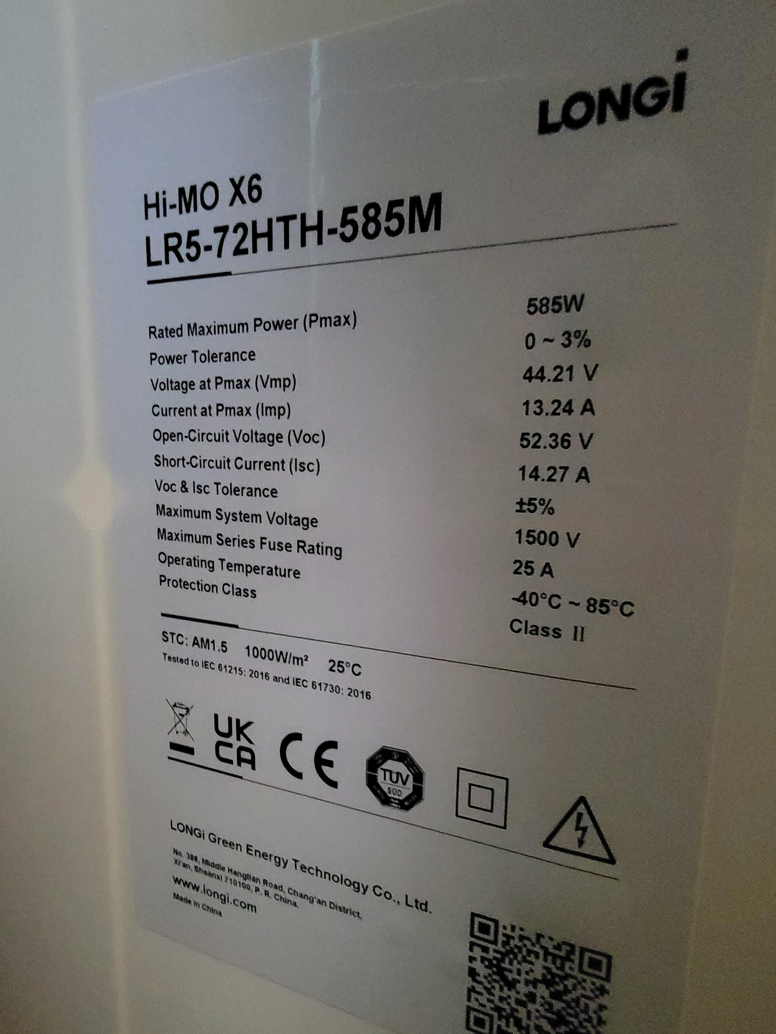

SergT Опубліковано: В понеділок в 07:07 Поділитись Опубліковано: В понеділок в 07:07 Подскажите или можно подключить эти панели 3 шт параллельно , как бы вылажу по току за предел. сейчас 2 шт , ограничение инвертора 40 а , при 2х панелях 30 ампер не видел , или откуда может взяться 30 ампер и выше ? Пробывал подключить последовательно , напряжение около 100в , вечером если солнышко уходит падает на 80 вольт , но ампер 0 , переключил назад параллельно. Посилання на коментар Поділитися на інших сайтах More sharing options...
mib Опубліковано: В понеділок в 10:30 Автор Поділитись Опубліковано: В понеділок в 10:30 3 часа назад, SergT сказал: Подскажите или можно подключить эти панели 3 шт параллельно , как бы вылажу по току за предел. Я всегда был уверен что за ток и напряжение вылазить нельзя еще и -15% на случай солнечной зимы Но тут в теме в прошлом году кидали что главное напряжение не превышать ток можно, мол лишнее обрежет так же как у меня обрезает мощность По рабочему току вы помещаетесь немножко выскакиваете по холостому, я бы на свой страх и риск попробовал, но советовать такое будет неправильно, опять таки в зимний солнечный день может быть проблема Посилання на коментар Поділитися на інших сайтах More sharing options...

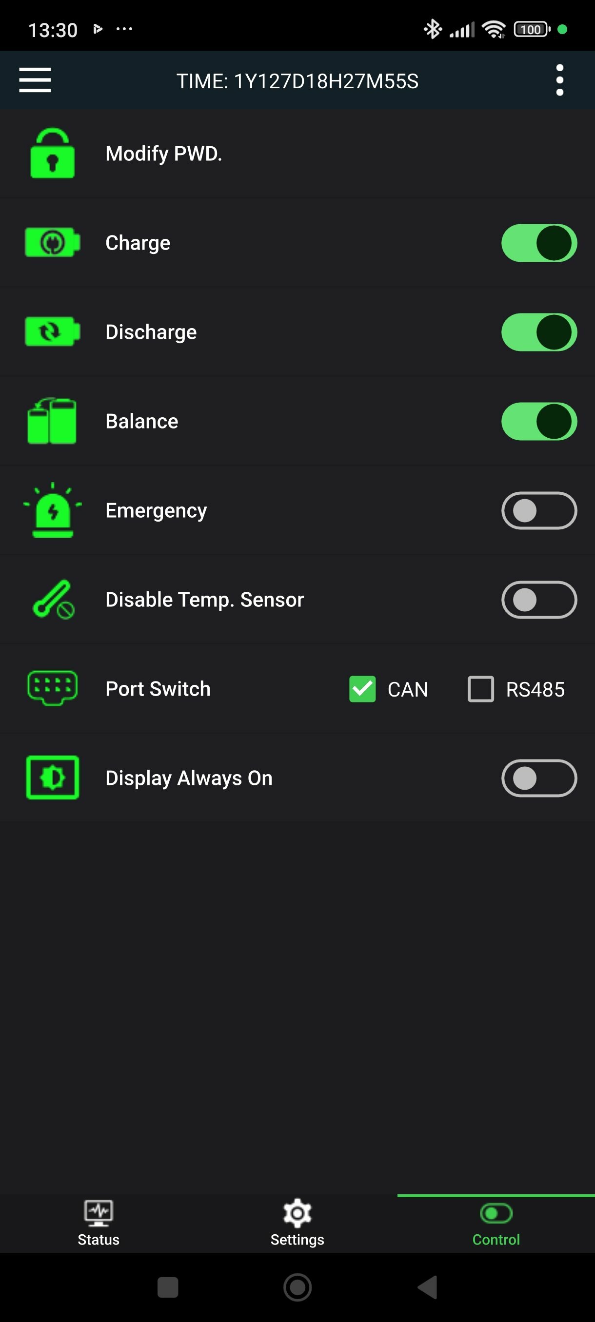

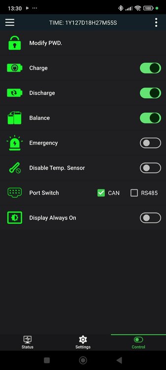

SergT Опубліковано: У вівторок в 09:50 Поділитись Опубліковано: У вівторок в 09:50 Заказал ячейки , бмс , и возник вопрос, как подключить бмс по can шине , если уже подключен wifi ? Посилання на коментар Поділитися на інших сайтах More sharing options...
mib Опубліковано: У вівторок в 09:58 Автор Поділитись Опубліковано: У вівторок в 09:58 6 минут назад, SergT сказал: Заказал ячейки , бмс , и возник вопрос, как подключить бмс по can шине , если уже подключен wifi ? По идее либо то либо то, я живу без связи просто по напряжению Посилання на коментар Поділитися на інших сайтах More sharing options...
