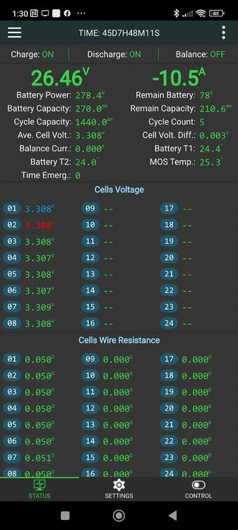

mib Опубліковано: 25 червня 2023 Автор Поділитись Опубліковано: 25 червня 2023 (змінено) В 17.06.2023 в 22:28, mib сказал: Сегодня в 00:00 хочу попробовать всю резервируемую нагрузку перевести в автономное плавание полностью отключив сеть, на неделю, для понимания хватит ли того что есть хотя бы летом в момент отсутствия сети, погода правда обещает быть больше ясная чем облачная За 7 суток выработано от солнца 46,3 кВт*ч максимум за сутки 7,7 минимум 5,1 Ушло на нагрузку 38,64 кВт*ч максимум за сутки 6,26 кВт*ч минимум 3,91 кВт*ч В среднем потребление в сутки 5,52 кВт*ч выработка 6,61 кВт*ч КПД системы с учетом заряда/разряда получилось 83% АКБ разряжался максимум на 40% и к 10-11 утра каждого дня был уже заряжен на 100% BMS за это время насчитала 2 полных цикла Змінено 25 червня 2023 користувачем mib 5 Посилання на коментар Поділитися на інших сайтах More sharing options...

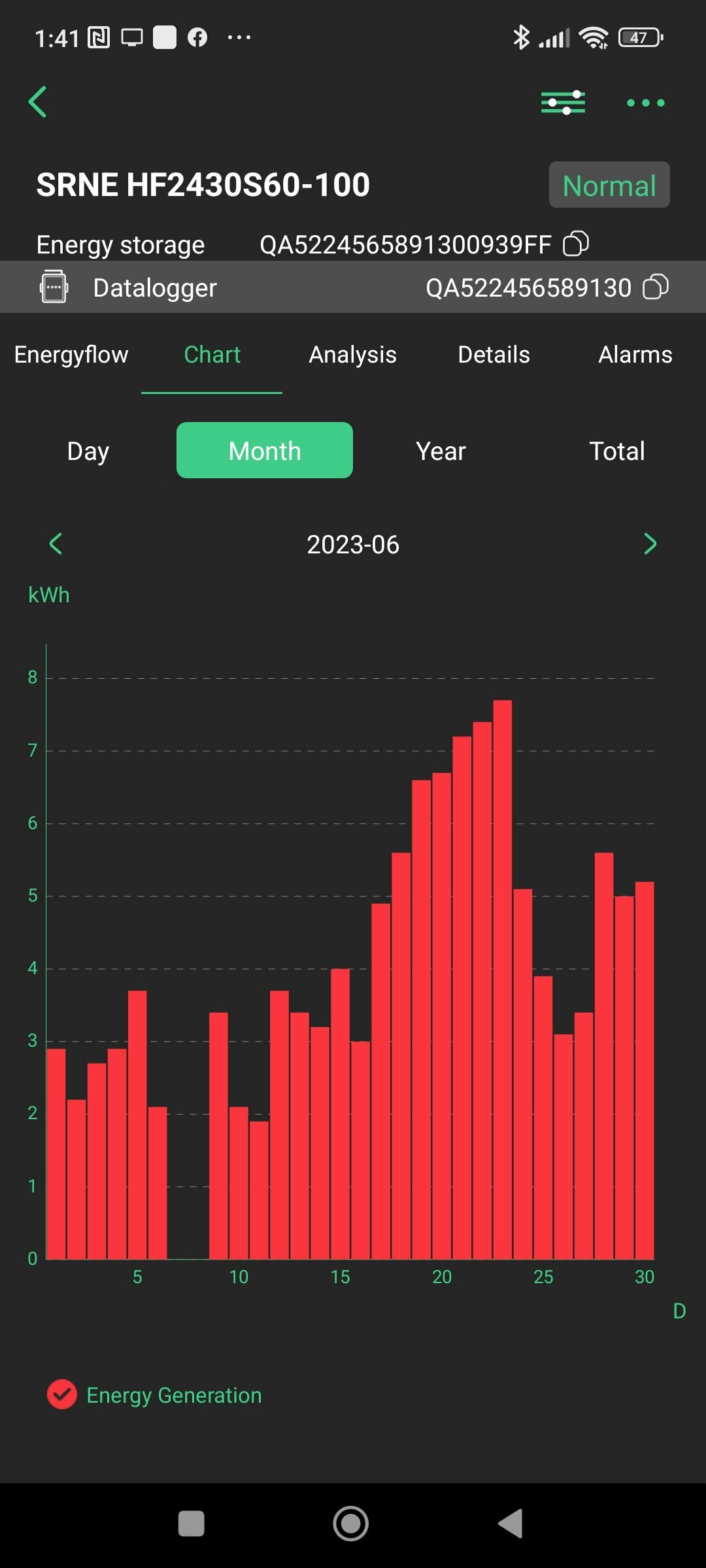

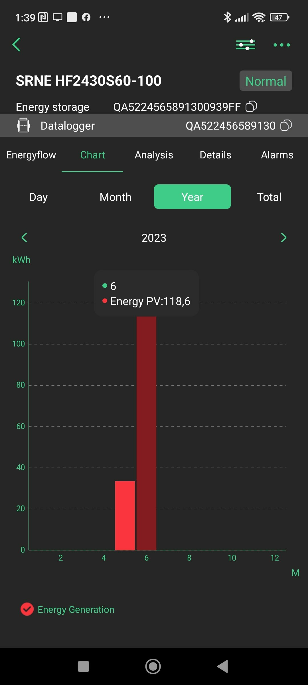

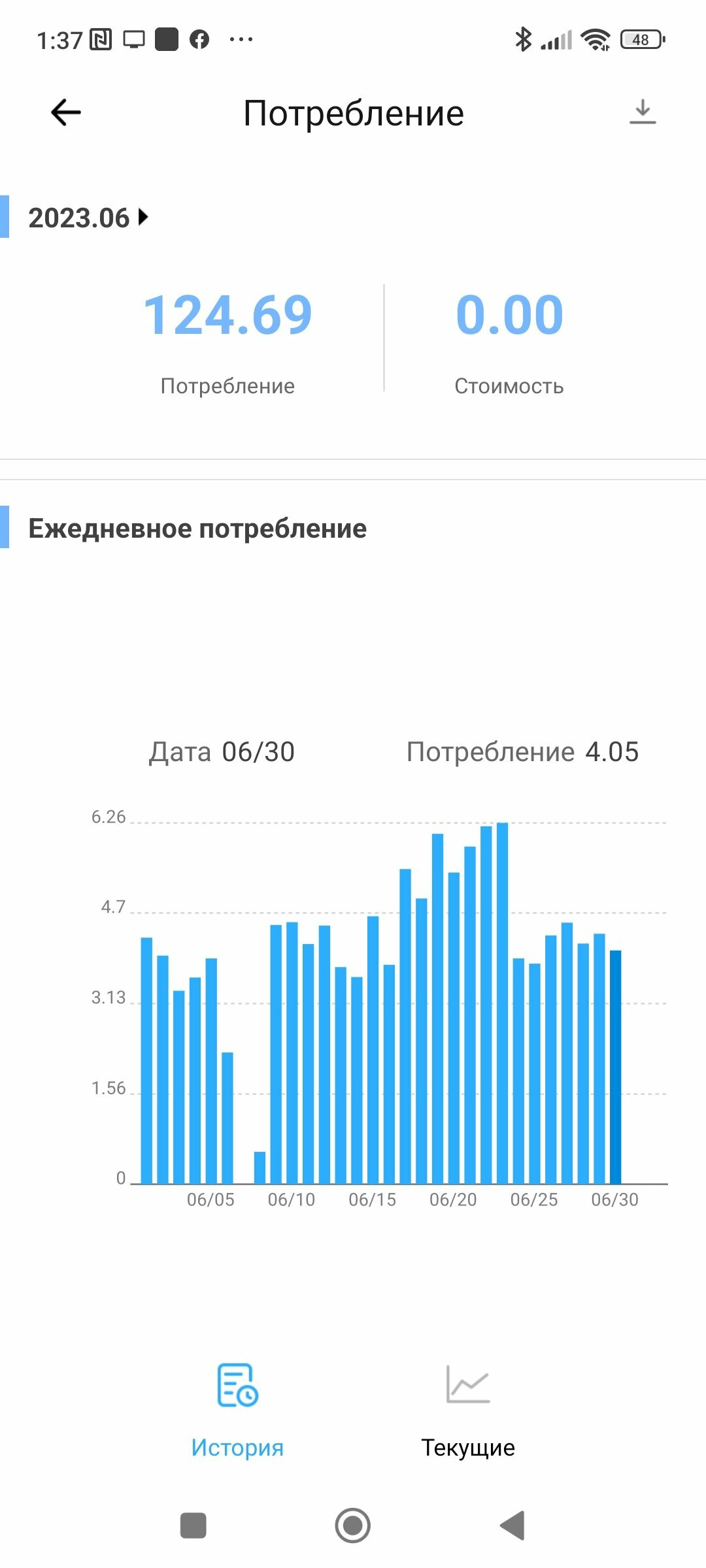

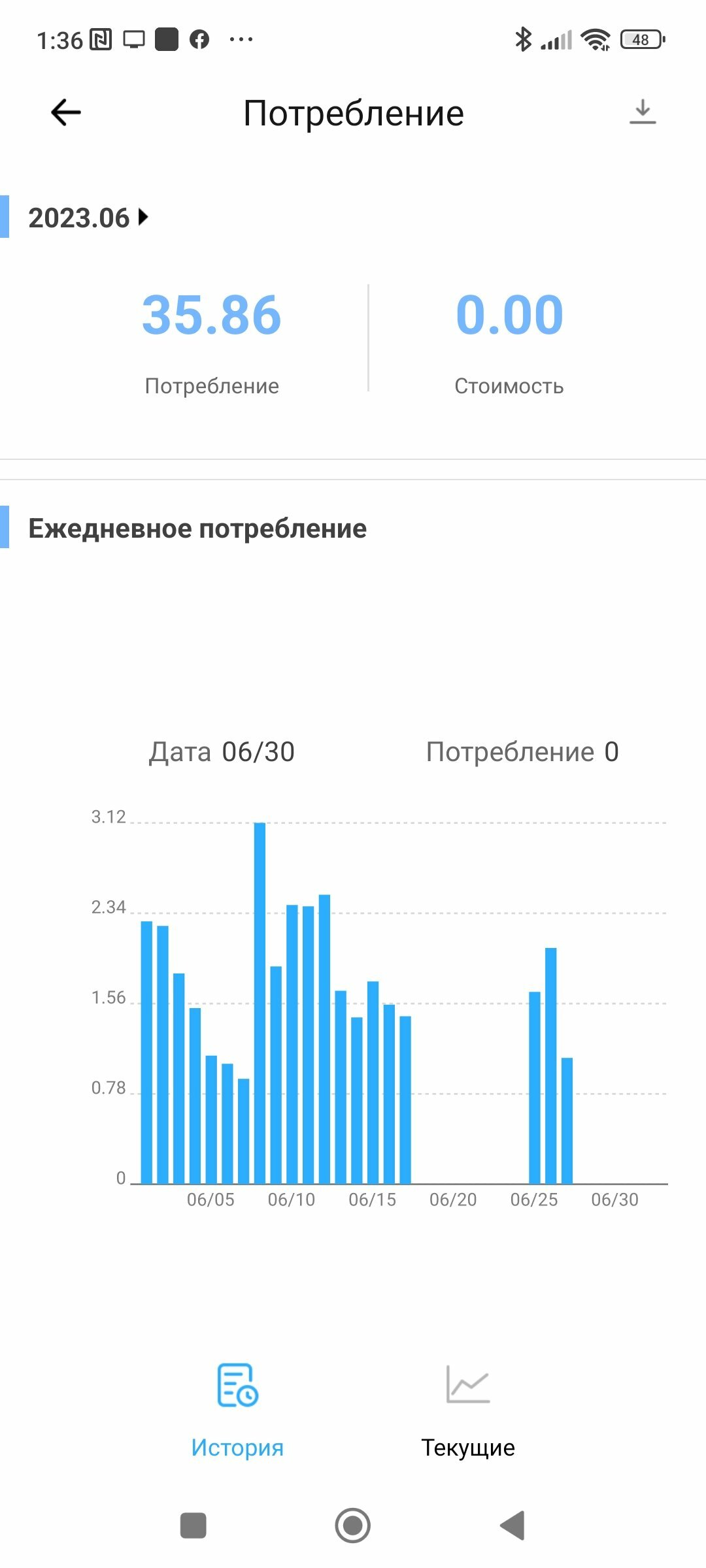

mib Опубліковано: 30 червня 2023 Автор Поділитись Опубліковано: 30 червня 2023 Закончился июнь месяц, по данным инвертора от солнца получено 118,6 кВт*ч Взял из сети 35,86 кВт*ч Ушло на нагрузку 124,69 кВт*ч Получается 88,83 кВт*ч от солнца ну или сэкономлено КПД системы с учетом заряда разряда батареи и потерь на инверторе получилось 75% За месяц было 5 циклов батареи 4 Посилання на коментар Поділитися на інших сайтах More sharing options...

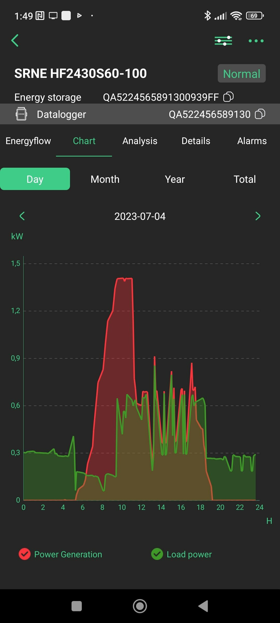

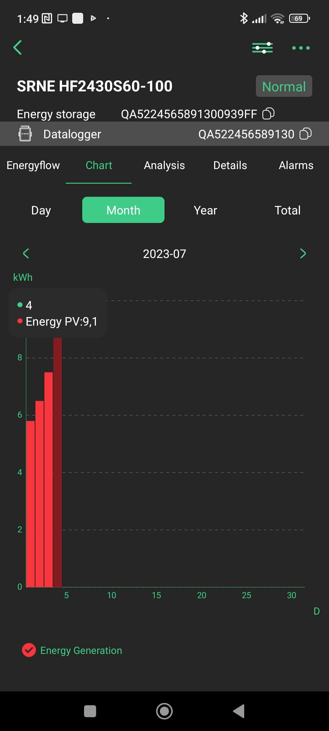

mib Опубліковано: 4 липня 2023 Автор Поділитись Опубліковано: 4 липня 2023 Сегодня был условный рекорд по выработке 9,1 кВт*ч но была бы еще нагрузка вероятно было бы заметно больше 3 Посилання на коментар Поділитися на інших сайтах More sharing options...

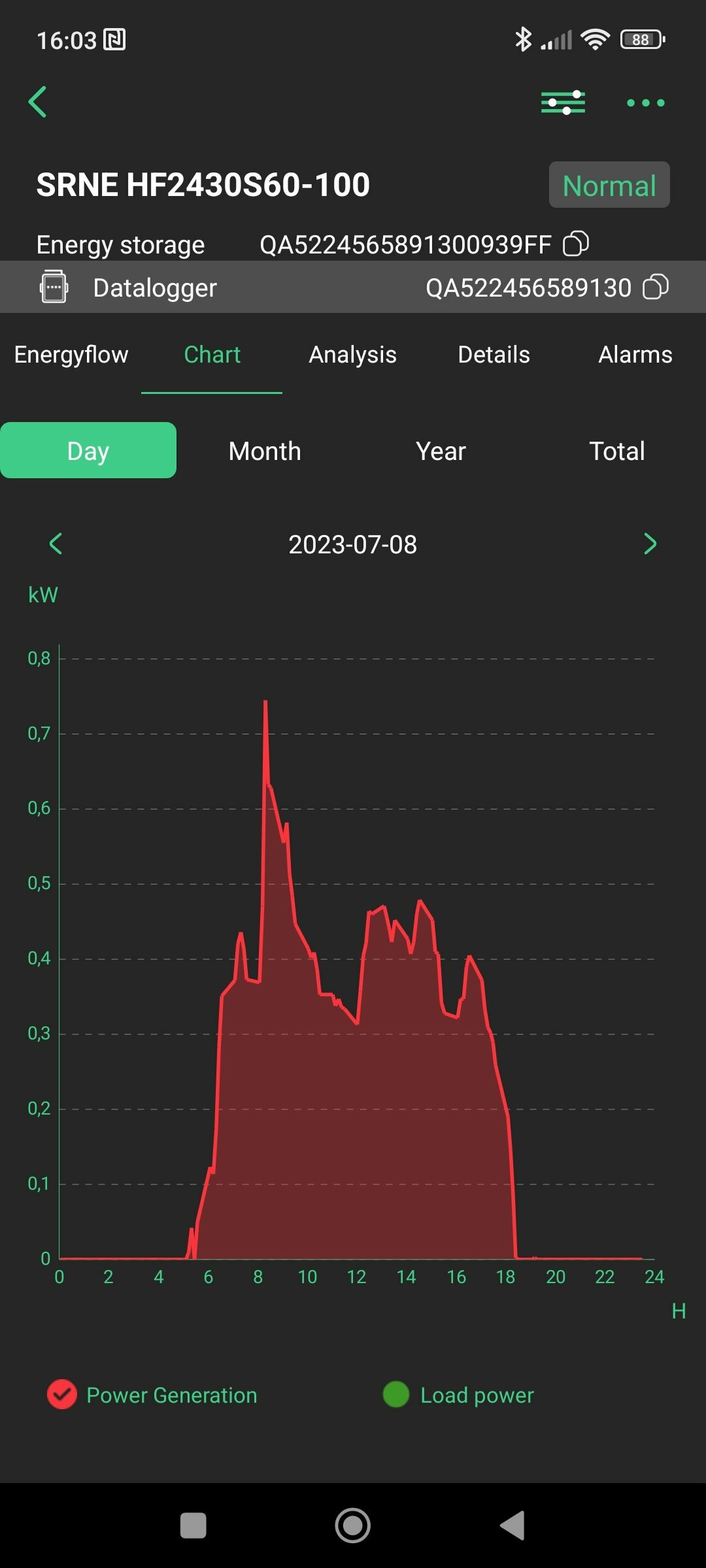

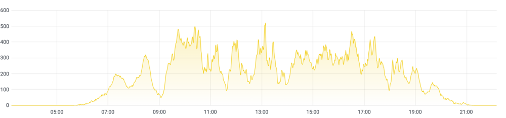

mib Опубліковано: 9 липня 2023 Автор Поділитись Опубліковано: 9 липня 2023 Вчера при такой вот погоде, прям таки осень разве что световой день длинный Получилась вот такая вот выработка Акб к концу дня зарядился на 97% но и расход энергии в предыдущую ночь был чуть меньше обычного Посилання на коментар Поділитися на інших сайтах More sharing options...

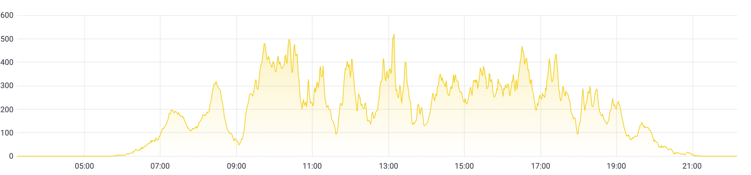

volomoto Опубліковано: 10 липня 2023 Поділитись Опубліковано: 10 липня 2023 Камера і око погано передають абсолютну освітленість, а от генерація прямолінійно залежить від освітленості. В мене в червні був отакий день і тоді майже весь день падав дощ: 1 Посилання на коментар Поділитися на інших сайтах More sharing options...

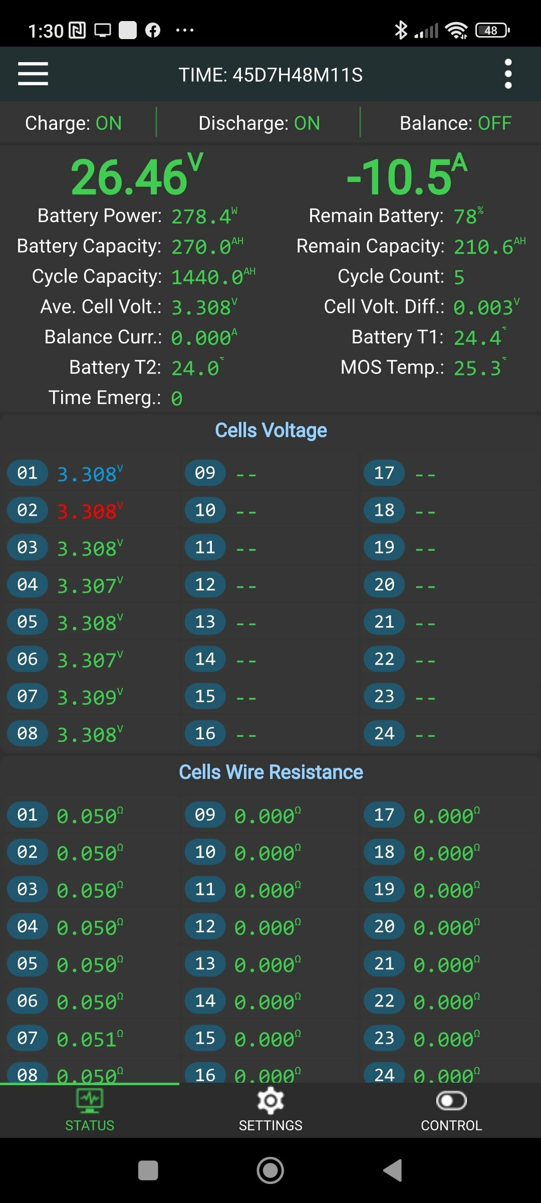

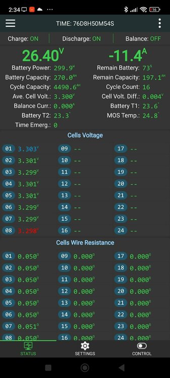

mib Опубліковано: 17 липня 2023 Автор Поділитись Опубліковано: 17 липня 2023 Сегодня на улице было 34 градуса, батарея по данным бмс была 36 градусов сама бмс 40, хоть кондиционер ставь КОмбайн как то странно управляет вентиляторами до 50 градусов они стоят потом дует как из хорошего обогревателя явно есть две или три скорости ими он рулит в момент работы мппт или зарядки акб, а при моей обычной нагрузке 300 ват они стоят пока не нагреется до 50 но это не всегда бывает, при повышении нагрузки крутится тихонько на первой скорости 1 Посилання на коментар Поділитися на інших сайтах More sharing options...

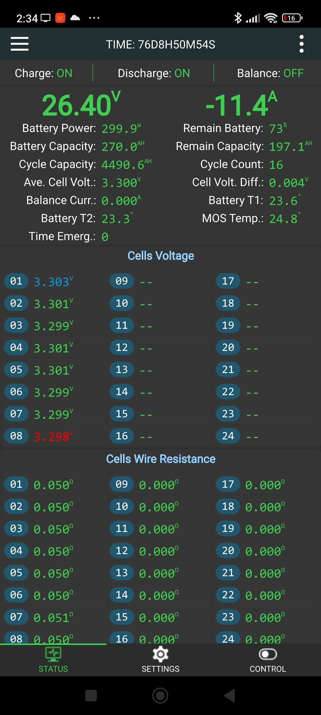

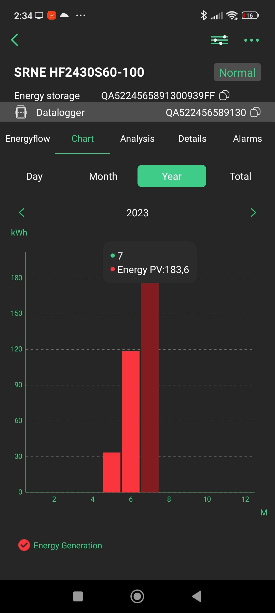

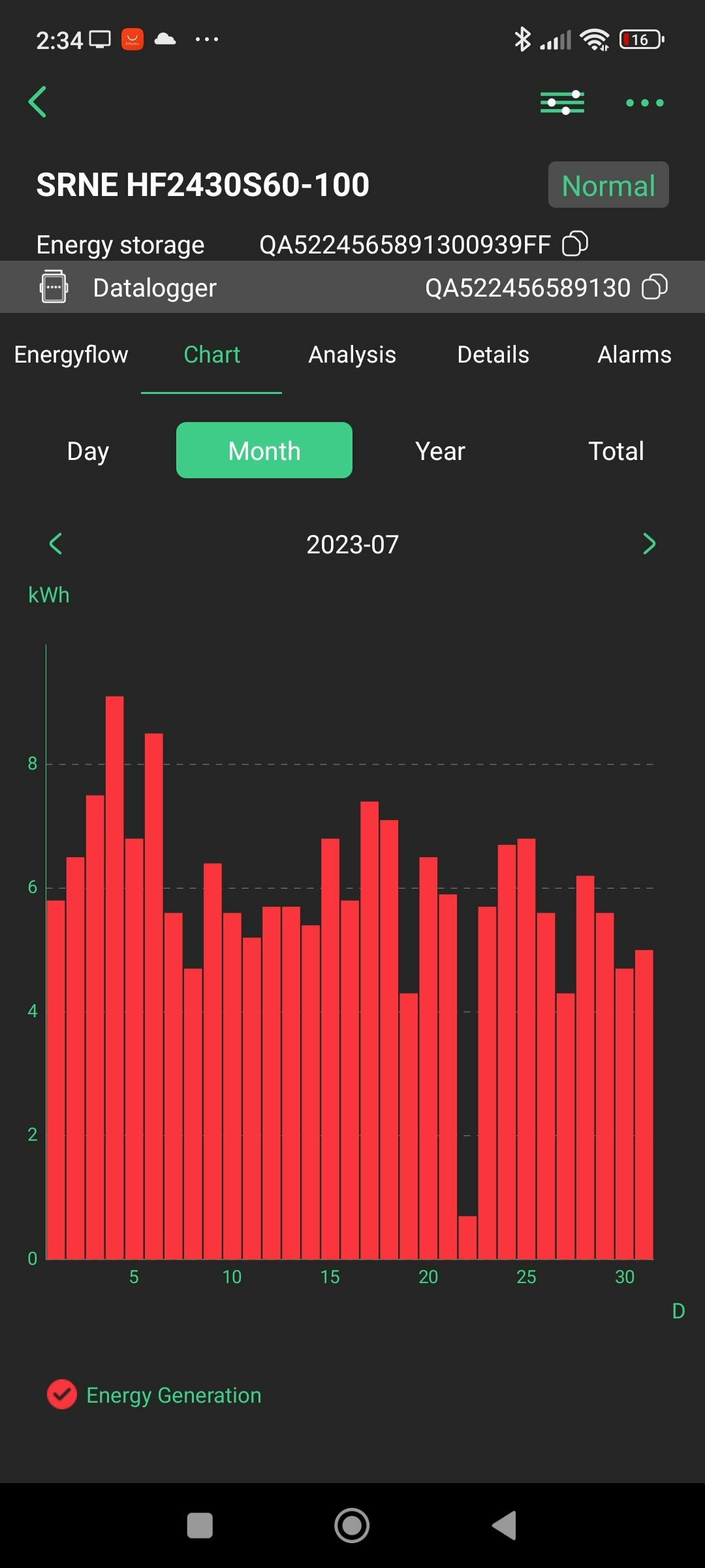

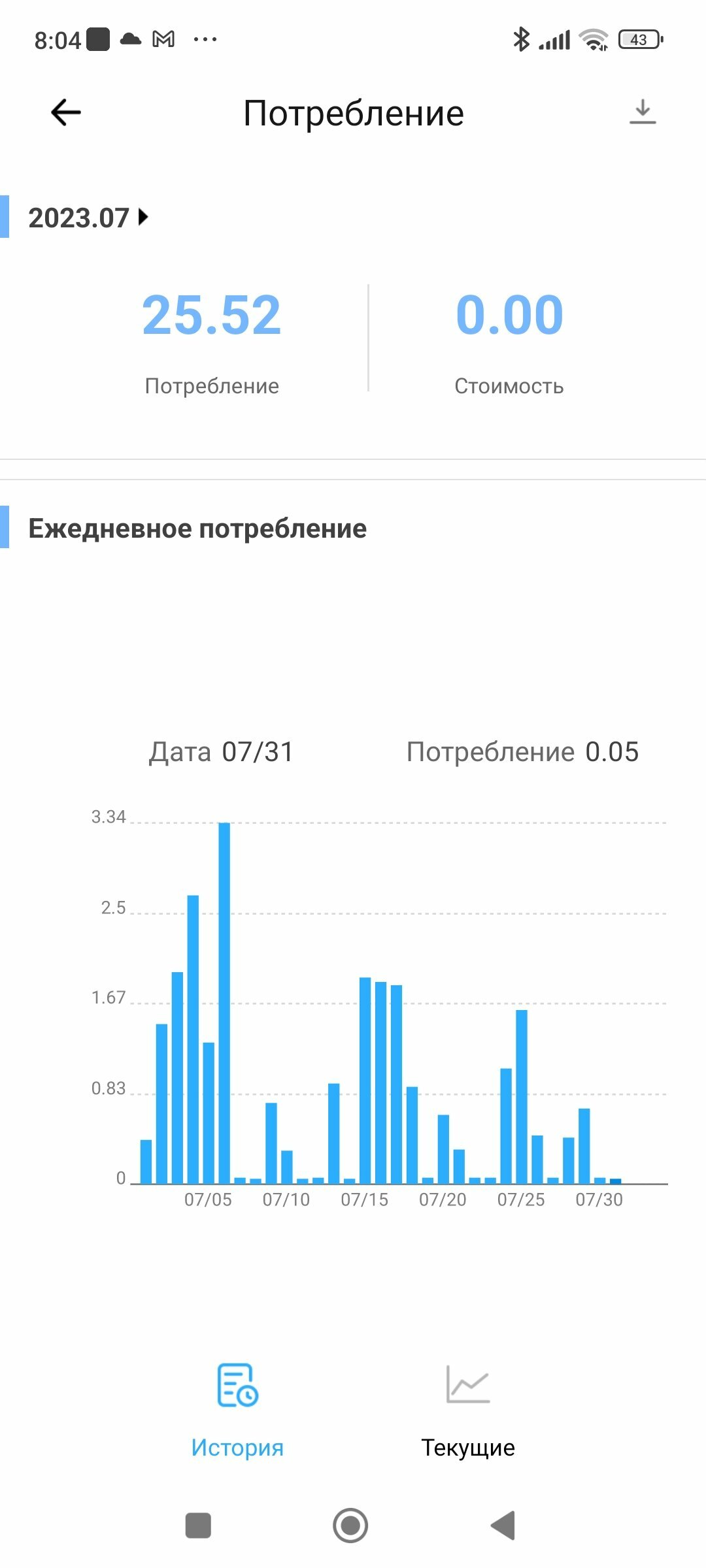

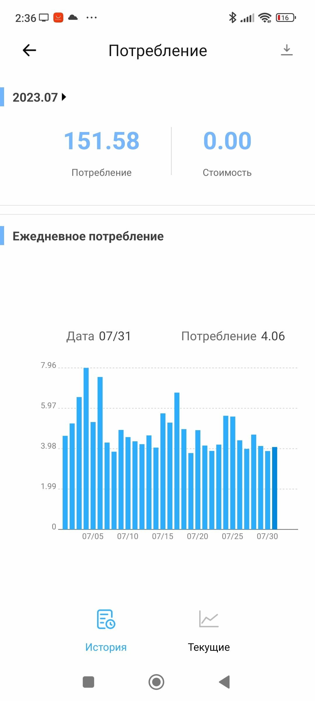

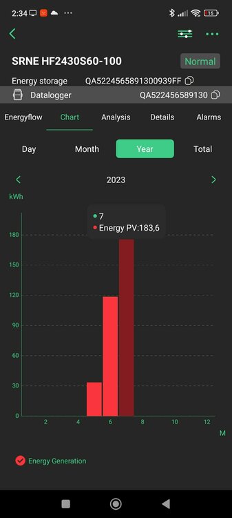

mib Опубліковано: 31 липня 2023 Автор Поділитись Опубліковано: 31 липня 2023 Закончился июль месяц по данным инвертора выработка составила 183,6 кВт*ч По дням Был один уж пасмурный день, взял от сети Ушло на нагрузку Батарея отработала за месяц 11 циклов по данным бмс всего 16 2 Посилання на коментар Поділитися на інших сайтах More sharing options...

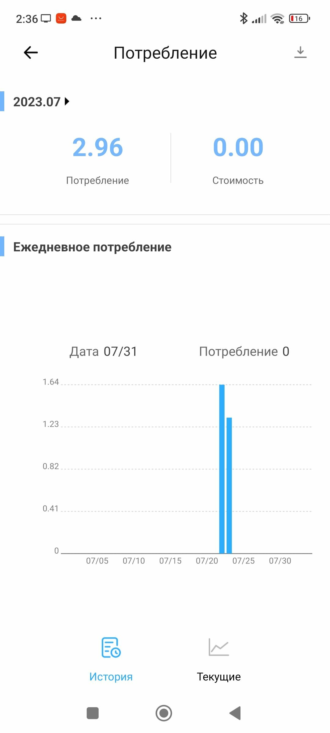

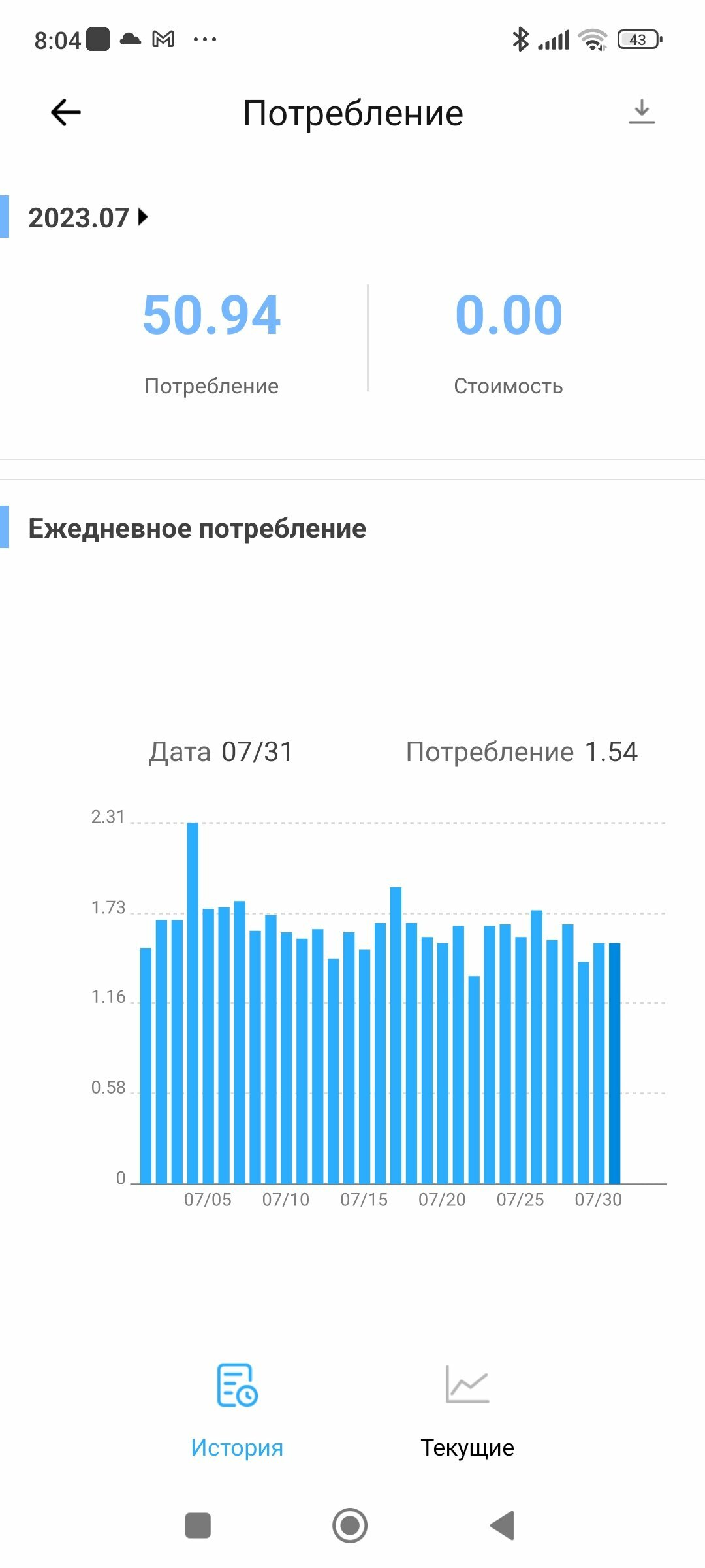

mib Опубліковано: 1 серпня 2023 Автор Поділитись Опубліковано: 1 серпня 2023 Из этих 151,58 кВт*ч , холодильник потребил 50,94 кВт*ч и кондиционер 25,52 кВт*ч остальное телевизор и освещение Посилання на коментар Поділитися на інших сайтах More sharing options...
