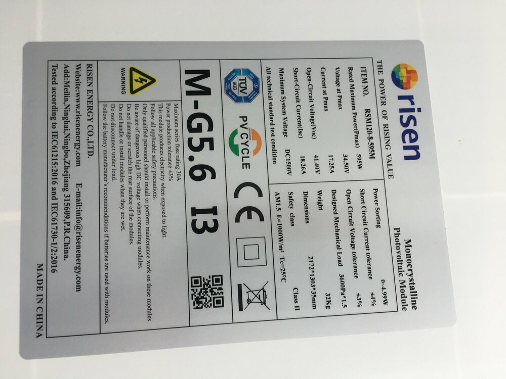

mib Опубліковано: 14 червня 2023 Поділитись Опубліковано: 14 червня 2023 В этой теме планирую писать отчеты по выработке солнечных панелей использованию акб и вообще как будет себя вести инвертор Назначение в первую очередь резерв, но и посильная утилизация солнечной энергии Установлено: - комбайн SRNE HF2430S60-100 - 4 панели RISEN RSM120-8-595M по схеме 2S2P - Lifepo4 TAFEL 136 ah по схеме 2P8S итого 24 вольт 272 ah с JK BMS B2A24S15P Характеристики инвертора и панелей во вложении Как видно из описания панелей и инвертора их почти вдвое больше по мощности чем может обработать инвертор, панелей 2380 ватт MPPT инвертора 1400 ватт, но напряжение в 100 вольт не превышено как и максимальный ток на входе от панелей в 40 ампер, тем самым надеюсь в пасмурные дни получить больше энергии чем бы было подключено всего 2 панели Нагрузка: - WIFI плюс аушка 7 ватт - Освещение 25-300 ватт - Телевизор 120 ватт - Холодильник 90 ватт - Ноут, юсб зарядки 50 ватт Всего: 300 ватт Подключается по требованию: - Микроволновка 1400 ватт - Кофеварка 1800 ватт - Привод ворот 300 ватт Для утилизации солнечной энергии: - Кондиционер 400 ватт - Фильтрация бассейна 450 ватт Пока без кондиционера или фильтрации от солнца в день выходит 2-2,5 кВт*ч что конечно же смешно в плане экономии с кондиционером скорее всего будет 5-6 но это тоже особо не спасет Но в теории летом при имеющейся конфигурации и резервируемой нагрузке можно жить чутли не в автономке 5 Посилання на коментар Поділитися на інших сайтах More sharing options...

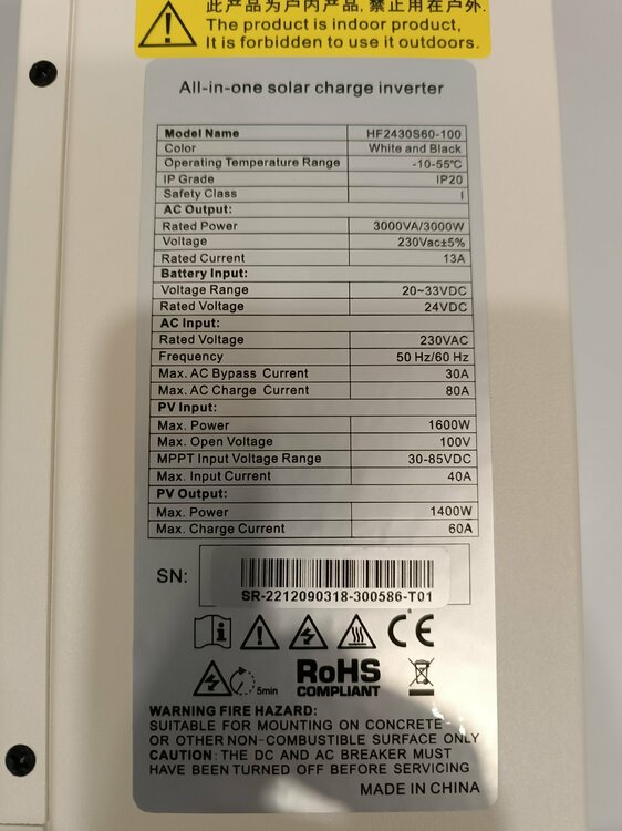

Dmode Опубліковано: 14 червня 2023 Поділитись Опубліковано: 14 червня 2023 Не розумію чому на шильдику вказані PV input 1600W PV output 1400W і чому вони відрізняються... Розумію якби був сам інпут, бо саме на вхід підключаються панелі... 1 Посилання на коментар Поділитися на інших сайтах More sharing options...
mib Опубліковано: 14 червня 2023 Автор Поділитись Опубліковано: 14 червня 2023 1 минуту назад, Dmode сказал: Не розумію чому на шильдику вказані PV input 1600W PV output 1400W і чому вони відрізняються... Розумію якби був сам інпут, бо саме на вхід підключаються панелі... Я это понял следующим образом на зарядку акб может быть 1400 ватт скорее всего просто округлили 24вольт на 60 ампер 1440 ватт 1600 это похоже выход на нагрузку и считали относительно заряженного свинца 26,7 вольт На американском форуме тоже никто не понял как и почему, в родном мануале написано только 1400 про 1600 упоминаний нет, как и про ограничение в 40 ампер по входу МППТ Сам SRNE похоже вообще не сильно любит работать с клиентами, а больше выполнять заказы для "наклеек" тот же powmr заказывает у них некоторые модели или Renogi и еще штук пять встречал но сходу названия не вспомню, так вот в ихних инструкциях кто во что горазд то и пишут, по моему renogi как раз допускает такую схему подключения панелей как у меня 1 Посилання на коментар Поділитися на інших сайтах More sharing options...

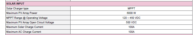

outdoor24 Опубліковано: 14 червня 2023 Поділитись Опубліковано: 14 червня 2023 (змінено) @mib, наскільки я пам'ятаю, то свою систему ви збирали самостійно. можете порадити, де почитати основні принципи підбору (кількості) панелей та конфігурації їх підключення до інвертора? наприклад, є в мене інвертор 5кВт 48В, що використовувався з батарейкою взимку лише як безперебійник. він має такі характеристики по сонцю: зараз хочу "погратися" і додати декілька панелей (поки що, з можливістю розширення). який мінімум можливий та як їх краще поєднати? Змінено 14 червня 2023 користувачем outdoor24 1 Посилання на коментар Поділитися на інших сайтах More sharing options...
mib Опубліковано: 14 червня 2023 Автор Поділитись Опубліковано: 14 червня 2023 @outdoor24 у вас высокотоковый инвертор ему что бы включиться нужно минимум 120 вольт хорошо работать будет примерно при 300-350 вольт Скорее всего у вас еще есть параметр по амперам входящим это может быть к примеру 16 ампер Если без конкретики то панели в среднем это 35 вольт и если у вас ограничение 16 ампер то максимальные панели в вашем случае будут 560 ват в итоге вы можете поставить 10 панелей последовательно тем самым набрав 350 вольт и 16 ампер или 5600 ватт ну или можно 11 панелей так что бы под завязку С минимумом все сложно если взять 4 панели это будет 140 вольт но при тучках и утром/вечером панели не выдадут свои 35 вольт, плюс при нагрузке мппт будет на них просадивать напряжение что бы выдавить ток, и оно будет падать ниже 120 итого инвертор будет отключать солнце Я именно по этой причине и выбрал низкотоковый что бы он работал от малого количества панелей, но тем самым лишился важной для меня функции подмеса сети к солнцу Если поиграться то вы можете к примеру купить пару панелей и подключить их на внешний мппт контроллер и его подключить к той же батареи что и ваш инвертор Но правильней наверно все же купить 10 панелей пусть по 450 ват они сейчас что то около 150$ крепление и провода где то еще 200 итого примерно в 1700-1800 вы получите 4500 ватт по панелям и в целом с марта по ноябрь про отключения можно забыть 2 Посилання на коментар Поділитися на інших сайтах More sharing options...
outdoor24 Опубліковано: 14 червня 2023 Поділитись Опубліковано: 14 червня 2023 (змінено) 11 хвилин тому, mib сказав: 10 панелей пусть по 450 ват Це план на майбутнє 🙄 (зараз ще просто не маю навіса, де планував їх поставити). а що стосовно вибору конфігурації підключення скажете s?p? Чи s є оптимальним в моєму випадку? Змінено 14 червня 2023 користувачем outdoor24 1 Посилання на коментар Поділитися на інших сайтах More sharing options...
mib Опубліковано: 14 червня 2023 Автор Поділитись Опубліковано: 14 червня 2023 17 минут назад, outdoor24 сказал: Це план на майбутнє 🙄 (зараз ще просто не маю навіса, де планував їх поставити). а що стосовно вибору конфігурації підключення скажете s?p? Чи s є оптимальним в моєму випадку? У вас высокотоковый инвертор собственно у вас все просто 10 панелей последовательно это грубо 350 вольт и соответственно 10S В моем случае 2S2P потому что инвертор до 100 вольт по входу панелей соответственно 2S и я получил 70 вольт а что бы поднять амперы я сделал потом еще 2P получилось по две панели последовательно и потом они уже паралельно Был бы к примеру у меня инвертор по входу 150 вольт я бы ограничился 3мя панелями и подключил бы их последовательно в 3S Единственно я все время в ответах оперирую рабочим током, нужно еще смотреть на холостой, ток панелей он немного выше но и ваш инвертор позволяет до 500 вольт так что 10 панелей точно вкладывается может даже 12 все будет зависить от панелей Ну и тут еще одно НО зимой в ясный день панели могут выдать больше своего номинала так как он указан для +25 по этой же причине летом они выдают меньше заявленного, так что из этого расчета есть смысл прибавлять 20% к холостому ходу и смотреть помещаетесь ли вы в 500 вольт У меня у соседа навес жля авто сделан из панелей снизу подшит мембраной в целом нормальное решение и можно немного сэкономить на крыше точнее она просто из панелей построена 1 Посилання на коментар Поділитися на інших сайтах More sharing options...

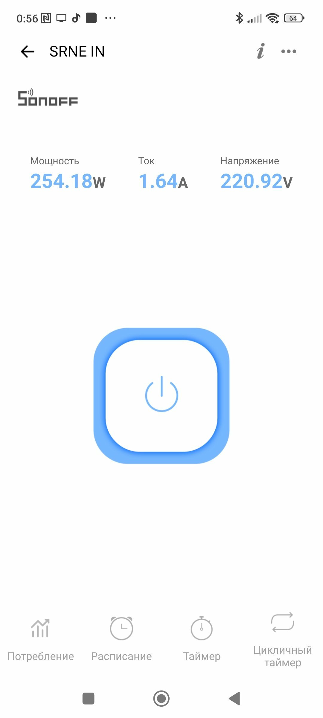

mib Опубліковано: 15 червня 2023 Автор Поділитись Опубліковано: 15 червня 2023 @volomotoвот так выглядит без солнца Это по входу: 254,18 ватт и при этом 1,64 ампер А по выходу 251,76 ватт что всего на 3 вата меньше чем по входу, но 1,22 ампера что уже меньше на 0,42 ампера меньше а при напряжении в 220 вольт это 80 ватт И вот в теории он должен питаться от акб, но бмс при этом молчит Так что я пока все понимаю что ничего не понимаю но если это так то это обнадеживает на тот случай если бмс отстегнет батарею по какой то из проблем то инвертор выживет 1 Посилання на коментар Поділитися на інших сайтах More sharing options...
Dalet Опубліковано: 16 червня 2023 Поділитись Опубліковано: 16 червня 2023 3 часа назад, mib сказал: Это по входу: 254,18 ватт и при этом 1,64 ампер О. Він рахує і cosF. Це здобуток для такого девайсу 3 часа назад, mib сказал: 251,76 ватт что всего на 3 вата меньше чем по входу, но 1,22 ампера что уже меньше на 0,42 ампера меньше а при напряжении в 220 вольт это 80 ватт Бо на вихід маєм актив. Він же і з мережі береться. Але до вхідного ще реактив інвертора приєднався. На ті 0.42 Посилання на коментар Поділитися на інших сайтах More sharing options...

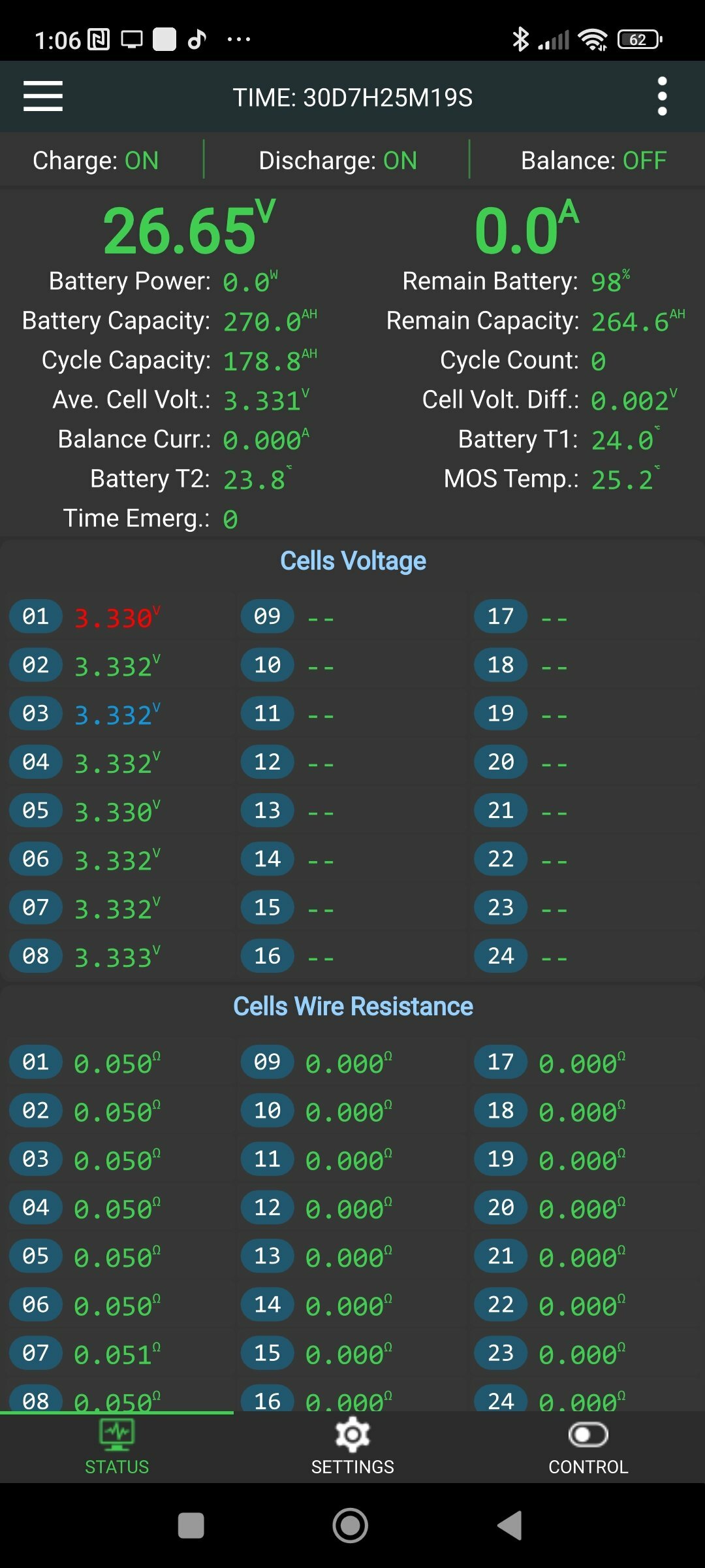

Dalet Опубліковано: 16 червня 2023 Поділитись Опубліковано: 16 червня 2023 3 часа назад, mib сказал: если бмс отстегнет батарею по какой то из проблем то инвертор выживет Но это не точно)))) Посилання на коментар Поділитися на інших сайтах More sharing options...

mib Опубліковано: 16 червня 2023 Автор Поділитись Опубліковано: 16 червня 2023 10 часов назад, Dalet сказал: О. Він рахує і cosF. Це здобуток для такого девайсу Считает sonoff не инвертор 10 часов назад, Dalet сказал: Але до вхідного ще реактив інвертора приєднався. На ті 0.42 Получается инвертор на свои нужды берет только реактивную мощность которую счетчик не учитывает? 10 часов назад, Dalet сказал: Но это не точно)))) Конечно не точно но надеяться это не мешает по перезаряду бмс уже отключалась когда я игрался, но правда без подключенных панелей МПпт контроллеры srne ml тестировали на предмет отстегивания батареи, те выжили без проблем Посилання на коментар Поділитися на інших сайтах More sharing options...
