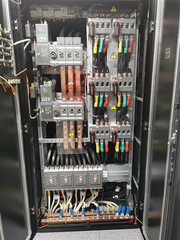

Vladdi Опубліковано: 11 серпня 2023 Поділитись Опубліковано: 11 серпня 2023 7 минут назад, Dalet сказал: Покажіть мені коло для струму при єдиному нулі, і розєднаних фазах. Цікаво побачити Ну, ось подивимось на промисловий АВР. При роботі фазні провідники підключаються лише для одного з трьох джерел, двох трансформаторів та ДГУ. Знизу бачимо розділені шини PE та N, спільна PEN знаходиться трохи в іншому місці, в збірках на ТП та ввідних шафах. Про які струми на "роз'єднаних фазах" йдеться, не розумію. Посилання на коментар Поділитися на інших сайтах More sharing options...
Dalet Опубліковано: 11 серпня 2023 Поділитись Опубліковано: 11 серпня 2023 Только что, Vladdi сказал: Про які струми на "роз'єднаних фазах" йдеться, не розумію. бо ви питання не зрозуміли Посилання на коментар Поділитися на інших сайтах More sharing options...
Dalet Опубліковано: 11 серпня 2023 Поділитись Опубліковано: 11 серпня 2023 1 минуту назад, Vladdi сказал: Ну, ось подивимось на промисловий АВР. При роботі фазні провідники підключаються лише для одного з трьох джерел, двох трансформаторів та ДГУ. Знизу бачимо розділені шини PE та N, спільна PEN знаходиться трохи в іншому місці, в збірках на ТП та ввідних шафах. де я тут можу бачити комутацію нуля при переключені між джерелами? Посилання на коментар Поділитися на інших сайтах More sharing options...

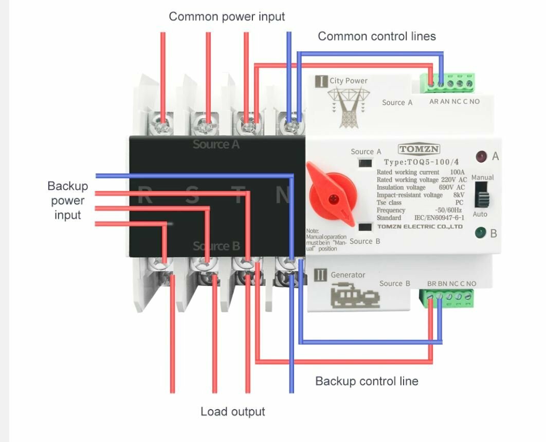

Vladdi Опубліковано: 11 серпня 2023 Поділитись Опубліковано: 11 серпня 2023 (змінено) 7 минут назад, Dalet сказал: де я тут можу бачити комутацію нуля при переключені між джерелами? "Тут" не можна, бо це промислове рішення з правильно влаштованим вводом PE та N. А ось тут девайс для перемикання побутового споживача від зовнішніх джерел невідомої якості на резервний генератор Змінено 11 серпня 2023 користувачем Vladdi Посилання на коментар Поділитися на інших сайтах More sharing options...

Dalet Опубліковано: 11 серпня 2023 Поділитись Опубліковано: 11 серпня 2023 (змінено) 3 минуты назад, Vladdi сказал: "Тут" не можна, бо це промислове рішення з правильно влаштованим вводом PE та N. що ви від мене хочете? я кажу не варто рвати нуль, ви кажете я не правий і приводите приклад де нуль не рветься бо то правильно виконаний щит. Що ви хочете від мене? Змінено 11 серпня 2023 користувачем Dalet 1 Посилання на коментар Поділитися на інших сайтах More sharing options...

Vladdi Опубліковано: 11 серпня 2023 Поділитись Опубліковано: 11 серпня 2023 Только что, Dalet сказал: Що ви хочете від мене? Да нічого я не хочу, не хвилюйтесь Ви так Зараз взагалі хвилюватись і так є багато від чого. Я просто хотів сказати, що навіть у випадку наявності інвертора, який має бути підключений до вхідної мережі невідомої якості, ніщо не заважає живити його від вхідної мережі, а виходи на навантаження комутувати механічно, окремим пристроєм. В цьому випадку спрацювання перемикача залежить тільки від стану двох вводів, а інвертор або підключений на навантаження, або живиться від вхідної мережі. І ніхто нікому не заважає. Посилання на коментар Поділитися на інших сайтах More sharing options...

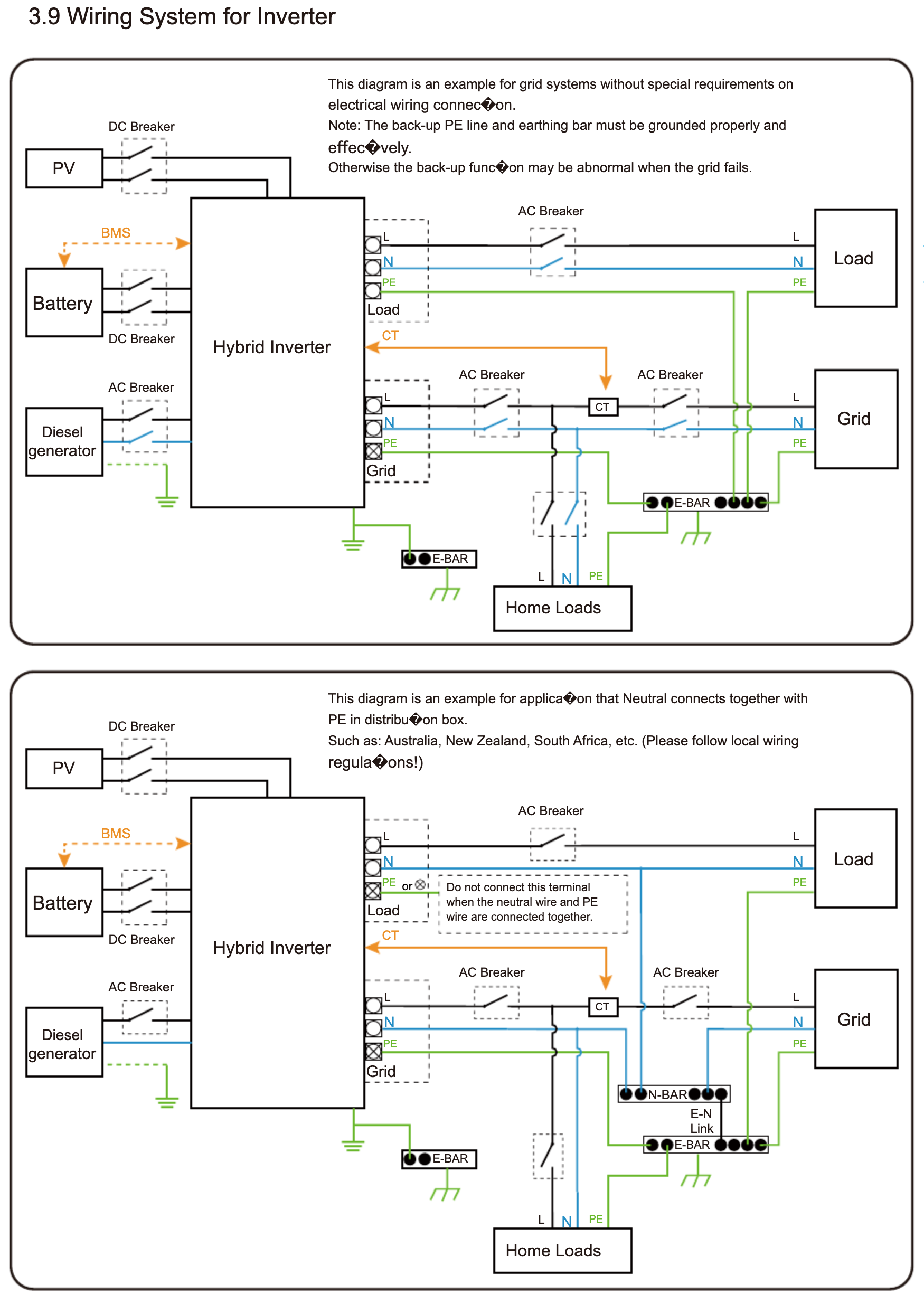

standov Опубліковано: 11 серпня 2023 Поділитись Опубліковано: 11 серпня 2023 1 минуту назад, volomoto сказал: Ну так і я б не сказав що це погано, якщо це єдиний спосіб заземлити вихідну нейтраль. так я і не кажу шо це погано (в трифазке то взагалі майже єдиний варіант), я просто не дуже розумію ту істерику від потенціалу на нулі. Ну воно не єдиний, є ще варіанти як мінімум з контаткором і з трансформатором але то все "трошки" складніше, а оскільки у аксіом (читай оригіналів і клонів вольтроніка) як мінімум один з режимів штатно передбачає таку ситуацію (бо в режимі від гріда ноль транзитний жеж) то я не бачу причин того не робити в інших режимах ("виробник так чогось зробив" - не довод, бо як пояснили в профільній гілці, наприклад в австралії того не можна і залізка проектувалася на продаж на всі можливі ринки, і в більшості моделей їх є настройка в сеттінгах). А тут розверзлося ) PS. в ТТ я може так і не робив 1 Посилання на коментар Поділитися на інших сайтах More sharing options...

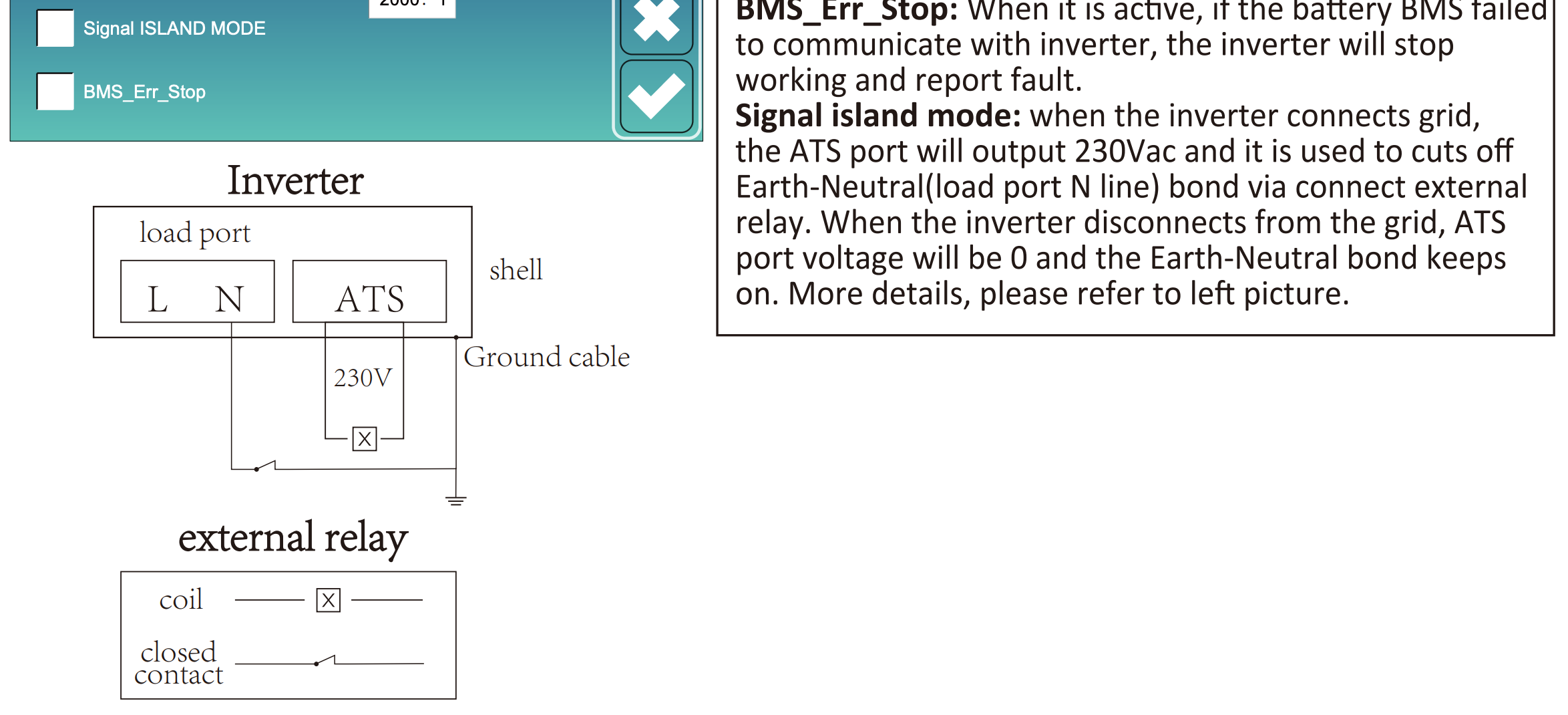

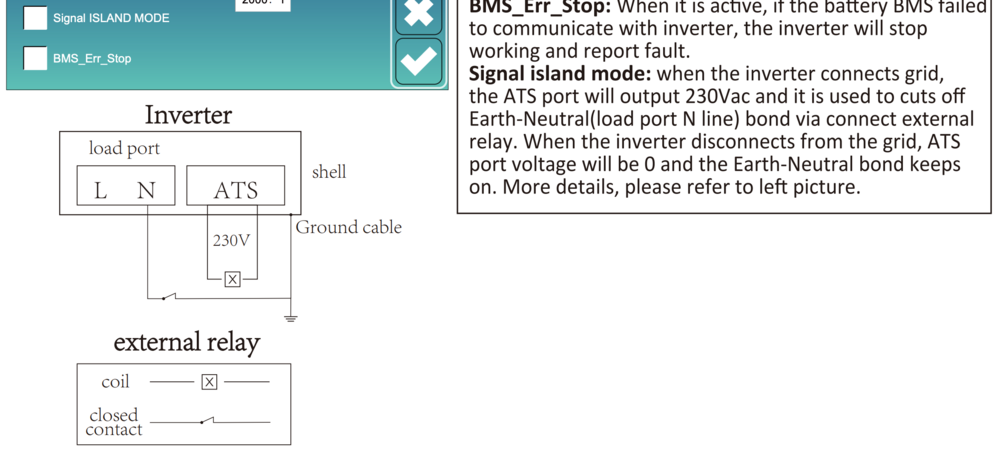

volomoto Опубліковано: 11 серпня 2023 Поділитись Опубліковано: 11 серпня 2023 11 хвилин тому, standov сказав: є ще варіанти як мінімум з контаткором і з трансформатором Та можна з контактором і без трансформатора. Наприклад інструкція до мого колишнього інвертора допускає підключення з перемичкою і без: Але, якщо перемички нема, то потрібно використовувати контактор: 1 Посилання на коментар Поділитися на інших сайтах More sharing options...
