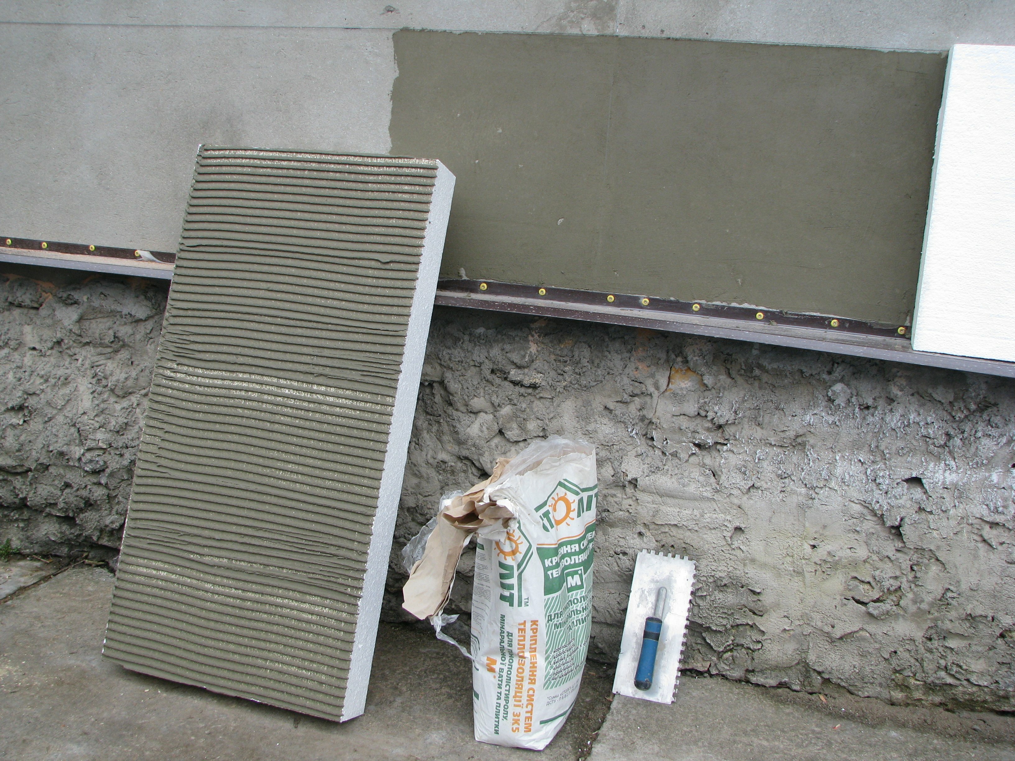

andrey_ka Опубліковано: 31 травня 2023 Поділитись Опубліковано: 31 травня 2023 29.05.2023 в 21:46, Тетяна Рой сказав: Добрый вечер. Столкнулась с утеплением фасада(100 мм и плотность 35). Строители в прошлом году убедили что достаточно клея Ceresit и клея пены(без Люберец). Стены были утеплены и прогрунтованы в прошлом году. теперь пришли другие фасадчики для отделки и…конечно сказали что нужно дюбелить Обязательно! Теперь вообще не понимаю как это сделать поверх сетки.. Якщо клеїли на оштукатурену поверхню ось так: то можете не дюбелити. Якщо на ляпухи , то тоді дюбелити. Берете коронку по дереву , висвердлюєте пінопласт на 1см. Далі ставите дюбель. Потім з пінопласта товщиною 1см. , цією самою коронкою висвердлюєте кружечки (заглушки) і закриваєте ними дюбеля. Якщо цього не зробити , тобто закрити дюбеля заглушками , то потім , за певних погодніх умов , усі ці дюбеля будуть проступати , у вигляді плям. Посилання на коментар Поділитися на інших сайтах More sharing options...
Enot123h Опубліковано: 31 травня 2023 Поділитись Опубліковано: 31 травня 2023 як що ляпухи, то коробочку по краю листа обов'язково, для запобігання конвекції. Я за клей-пену, если стена достаточно ровная. Посилання на коментар Поділитися на інших сайтах More sharing options...
