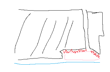

psy Опубліковано: 10 серпня 2023 Автор Поділитись Опубліковано: 10 серпня 2023 3 минуты назад, standov сказал: а як будете примикання робити? я шось засцав такий монтаж робити бо побоявся що від навантаження та мікродеформацій від стук-грюк навколо буде постійно тріщинка. фактично робили на фасаді накладки з ГК і двері "вклеювали", може звичайно перебздев бо не раз бачив такий як у вас монтаж Вы о прилегании коробки к стене!? Если есть фото покажите как сделали Вы. Посилання на коментар Поділитися на інших сайтах More sharing options...
standov Опубліковано: 10 серпня 2023 Поділитись Опубліковано: 10 серпня 2023 1 минуту назад, psy сказал: Вы о прилегании коробки к стене!? Если есть фото покажите как сделали Вы. нажаль нема фото, на пальцях всі зазвичай просто заштукатурюють і виводять штукатуркою/шпаклівкою в нуль. В мене навколо двері робили виборку під товщину плотного гк, далі вклеювали той гк а сама коробка (люмінь) вклеєна силіконом в той гк і трошки ним розклинена і поверх шпаклевка з склохолстом. Думка була така шо цей ГК на себе трошки візьме деформації які 100% будуть і вони будуть не зосереджені на стику люмуні з штукатуркою а розтягнуті на всю ширину вклейки. Але то теорія, може і зайве, з іншого боку тьфу-тьфу 12 дверей без зауважень. Посилання на коментар Поділитися на інших сайтах More sharing options...
psy Опубліковано: 10 серпня 2023 Автор Поділитись Опубліковано: 10 серпня 2023 Не, мы вставки не делали, штукатурка и стеклохолст, время покажет) + в том что двери сами по себе не сильно и тяжелые и коробка должна не сильно гулять, по идее) 1 Посилання на коментар Поділитися на інших сайтах More sharing options...
