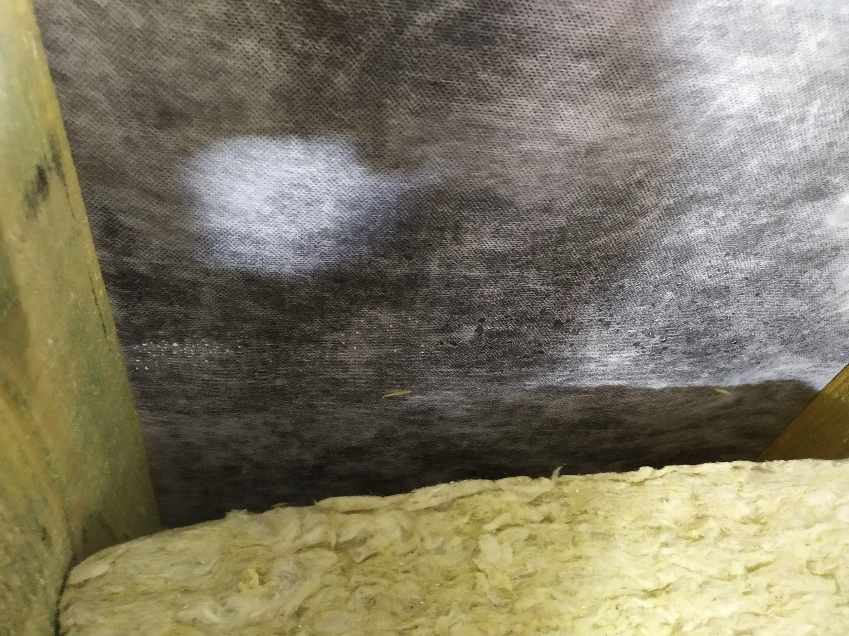

vadimv Опубліковано: 30 травня 2023 Поділитись Опубліковано: 30 травня 2023 1 хвилину тому, DEN24 сказав: А які питання до СДМ на холодному горищі, мембрана працює як звичайний гідробарьер, Ну, тут я бачу купу фоток з мокрими плямами на СДМ. На своєму горищі під гідробар'єром я таких плям не бачив. Посилання на коментар Поділитися на інших сайтах More sharing options...
DEN24 Опубліковано: 30 травня 2023 Поділитись Опубліковано: 30 травня 2023 51 минуту назад, vadimv сказал: Ну, тут я бачу купу фоток з мокрими плямами на СДМ Це говорить про те що немає нормальної організації вентиляції підпокрівельного простору та самого горища. Посилання на коментар Поділитися на інших сайтах More sharing options...
igor_d70 Опубліковано: 30 травня 2023 Поділитись Опубліковано: 30 травня 2023 11 часов назад, Фрай сказал: Серьезно? И какой же конденсат у шифера, черепицы и тп? А шо то у вас на фото за обрывки под контррейкой? а через саморез торчащий с мч через сколько лет начнет «мироточить»? за остальное молчу, все равно идеал нигде не видел. Сравнили, шифер и МЧ. Шифер в отличии от мч лежит неплотно, под него действительно может затекать. Я уже молчу про дырки от гвоздей и стыки. Фотки не мои, это из постов выше. У меня в крыше тоже есть такой саморез, попал мимо доски, бывает. Пару первых лет с под него капало, теперь уже нет Посилання на коментар Поділитися на інших сайтах More sharing options...
blacktigra Опубліковано: 30 травня 2023 Поділитись Опубліковано: 30 травня 2023 32 минуты назад, DEN24 сказал: Це говорить про те що немає нормальної організації вентиляції підпокрівельного простору та самого горища. Або про якість СДМ. Або про те, що ведуться мокрі внутрішні оздоблювальні роботи. Або ще щось, що важко побачити на фото... Посилання на коментар Поділитися на інших сайтах More sharing options...

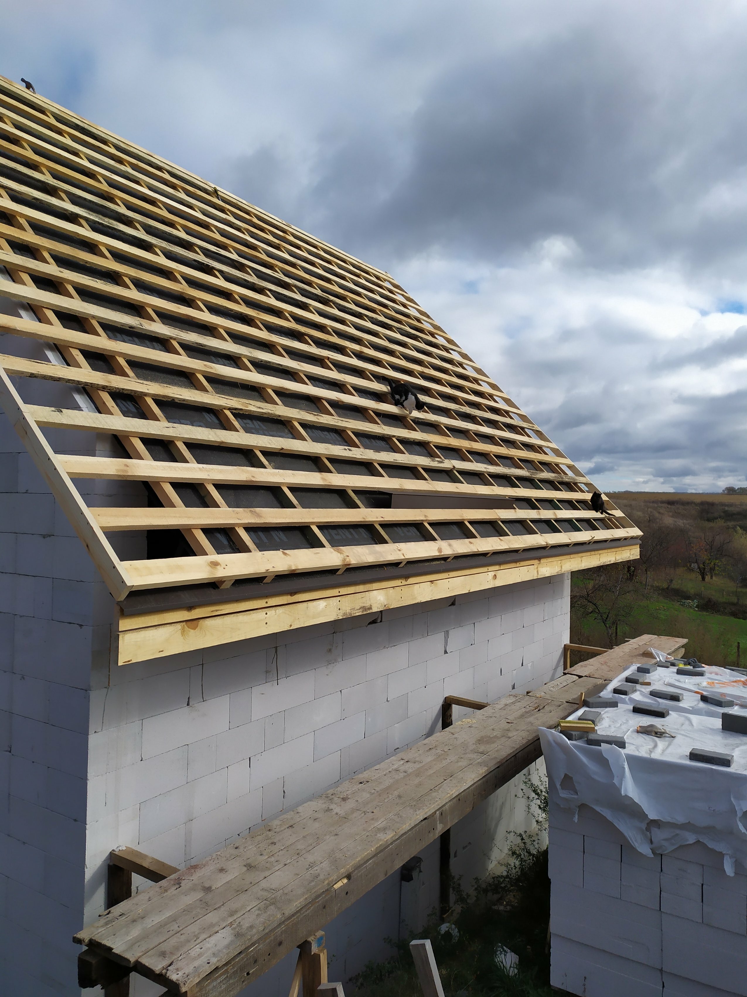

andrey_ka Опубліковано: 30 травня 2023 Поділитись Опубліковано: 30 травня 2023 8 годин тому, blacktigra сказав: В мене таке враження ніби тут забули покласти контр-рейку, і обрешітка лежить на мембрані. Ні , є там конррейка 50мм Ось вигляд з вулиці. Те фото зроблене в листопаді зранку , приблизно о 9год , коли прийшов на роботу. Як я розумію ці плями. Вологе тепле повітря за день накопичилось під дахом СДМ всмоктала в себе скільки змогла , те що не змогла випало зсередини у вигляді крапельок. Зранку піднялось сонце і висушило СДМ. А оті плями то результат недосушеності , бо обрешітка перешкоджала сонячним променям. 9 годин тому, blacktigra сказав: В мене зовсім інакше, лише деінде локальні плями в рандомних місцях, і зазвичай тільки під час тривалих дощів. По ідеї ви не повинні зсередини бачити плями на СДМ. Як працює СДМ: тепле вологе пароподібне повітря проходить через утеплювач , СДМ , і охолоджуючись переходить у рідкий стан . Тоді , або стікає по СДМ (якщо багато), або видаляється вентиляцією. Тобто , вода яка попадає на зовнішню сторону СДМ не може пройти у зворотньому порядку , і плям зсередини не повинно бути в принципі. Це зараз у вас ці плями швидко зникають , бо немає утеплювача , і СДМ обвітрюється з усіх сторін. А коли ви його змонтуєте , то оті ймовірні підтікання поступово будуть його зволожувати. Туму варто приділити цьому увагу , і вияснити причини. 7 годин тому, DEN24 сказав: А які питання до СДМ на холодному горищі, мембрана працює як звичайний гідробарьер Це - не раціонально. Вартість СДМ на порядок більша. Посилання на коментар Поділитися на інших сайтах More sharing options...
andrey_ka Опубліковано: 30 травня 2023 Поділитись Опубліковано: 30 травня 2023 (змінено) 3 години тому, AlexII сказав: Приехал бригадир крышников, посмотрел, удивился - все сделано правильно и сказал будут швы подклеивать какой то (это я не знаю) лентой в стыках между листами. До дупи те підклеювання. По-перше , із за нерівності МЧ , і перешкоджанню обрешітки , якісно фіг там що підклеєш. По - друге , МЧ нагрівається , охолоджуєтсья , і постійно змінює свої: форму та фізичні розміри. І тільки питання часу коли усе те повідклеюється. Змінено 30 травня 2023 користувачем andrey_ka 1 1 Посилання на коментар Поділитися на інших сайтах More sharing options...
blacktigra Опубліковано: 30 травня 2023 Поділитись Опубліковано: 30 травня 2023 (змінено) 1 час назад, andrey_ka сказал: А оті плями то результат недосушеності , бо обрешітка перешкоджала сонячним променям. Тобто фото зсередини з полосатою мембраною було зроблено коли покриття ще не було? 1 час назад, andrey_ka сказал: Це зараз у вас ці плями швидко зникають , бо немає утеплювача , і СДМ обвітрюється з усіх сторін. А коли ви його змонтуєте , то оті ймовірні підтікання поступово будуть його зволожувати. В мене плями виглядають так само як і на вашому фото, тільки більш рандомно розташовані. З внутрішньої сторони СДМ при цьому повністю суха, тобто свою функцію в цьому напрямку вона виконує. Я спеціально перевіряв, не бачу приводу турбуватися. Зараз сухо, фото нічого не покаже. Змінено 30 травня 2023 користувачем blacktigra Посилання на коментар Поділитися на інших сайтах More sharing options...
blacktigra Опубліковано: 30 травня 2023 Поділитись Опубліковано: 30 травня 2023 20 часов назад, andrey_ka сказал: Спойлер На фото краплі зосереджені на стику шматків утеплювача, схоже паробар'єр також ще був не змонтований. Це, як на мене, пояснює появу конденсату в цьому місці. Посилання на коментар Поділитися на інших сайтах More sharing options...
andrey_ka Опубліковано: 30 травня 2023 Поділитись Опубліковано: 30 травня 2023 1 година тому, blacktigra сказав: Тобто фото зсередини з полосатою мембраною було зроблено коли покриття ще не було? Так. 1 година тому, blacktigra сказав: В мене плями виглядають так само як і на вашому фото, тільки більш рандомно розташовані. З внутрішньої сторони СДМ при цьому повністю суха, Якось оде суперечить іншому. І плями є , і СДМ суха. На моєму фото СДМ зсередини мокра. 1 година тому, blacktigra сказав: Зараз сухо, фото нічого не покаже. Ок. Посилання на коментар Поділитися на інших сайтах More sharing options...
DEN24 Опубліковано: 31 травня 2023 Поділитись Опубліковано: 31 травня 2023 (змінено) 22 часа назад, blacktigra сказал: Або про якість СДМ. Не в якості питання, в холодному горищі будь яка гідроізоляція працює по конвекціональному принципу і сама дешева мембрана чи гідробарьєр буде працювати нормально при умові правильно організованої вентиляції... але не довго)) поки не розвалиться)). Принцип роботи мембрани пропускання пари по всій площі при умові наявності утеплювача в достатній товщині, який монтується без зазору муж мембраною та при щільно проклеєному паробарьєрі. У ТС два шляхи: Перший - все перекласти з демонтажем мч - дорогий Другий (колхоз)- мембрана між/навколо крокв, порівняно дешевий, але без гарантії на гарний результат і буде багато нюансів з вузлами та карнізом. На рахунок проклейки між листами будь чим, якщо коротко то це сралі мазалі... Змінено 31 травня 2023 користувачем DEN24 Посилання на коментар Поділитися на інших сайтах More sharing options...
blacktigra Опубліковано: 31 травня 2023 Поділитись Опубліковано: 31 травня 2023 13 часов назад, andrey_ka сказал: На моєму фото СДМ зсередини мокра. Бо то у вас конденсат зсередини випав, а в мене дощова вода з зовнішньої сторони. Різні явища. В мене нема умов щоб випала суттєва кількість конденсату на внутрішній поверхні СДМ, бо мансарда не опалюється і там нема ніяких джерел вологи. Посилання на коментар Поділитися на інших сайтах More sharing options...

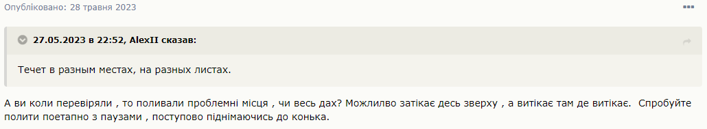

andrey_ka Опубліковано: 3 лютого 2024 Поділитись Опубліковано: 3 лютого 2024 2 хвилини тому, AlexII сказав: ак это сделать? Как поставить диагноз? Драбина да дах. Одна людина з поливочним пістолетом на дах , інша всередині. І поступово знизу вверх поливаєте (імітуєте дощ) стики листів. 1 Посилання на коментар Поділитися на інших сайтах More sharing options...
