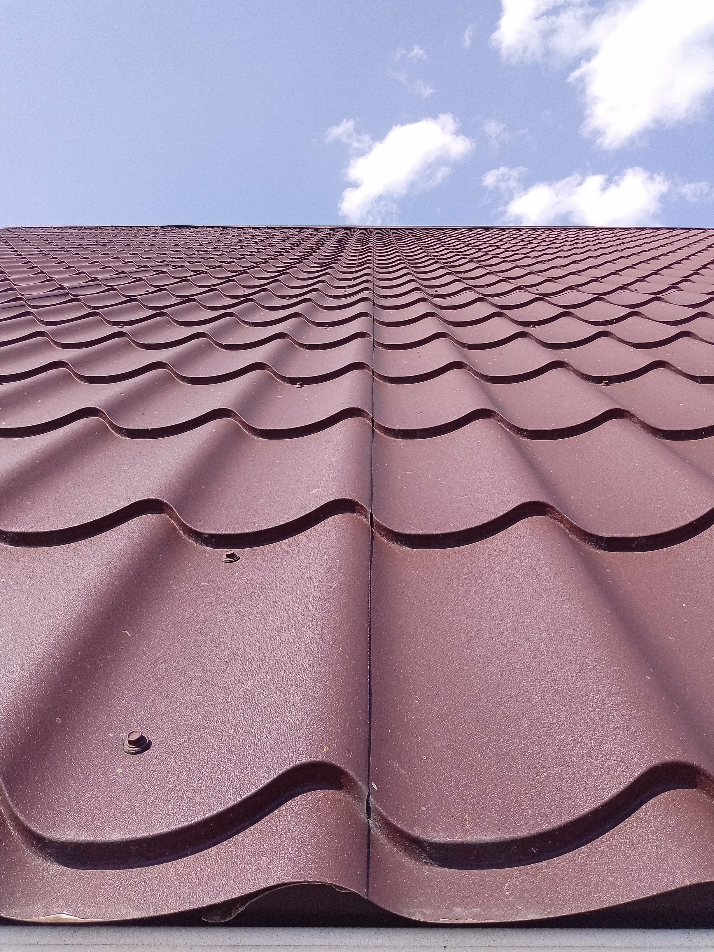

AlexII Опубліковано: 27 травня 2023 Автор Поділитись Опубліковано: 27 травня 2023 Что скажите по поводу прохода герметиком всех швов? Должно помочь? Посилання на коментар Поділитися на інших сайтах More sharing options...
BugS Опубліковано: 27 травня 2023 Поділитись Опубліковано: 27 травня 2023 Лист, де тече, підрізали по ширині? Посилання на коментар Поділитися на інших сайтах More sharing options...
AlexII Опубліковано: 27 травня 2023 Автор Поділитись Опубліковано: 27 травня 2023 17 минут назад, BugS сказал: Лист, де тече, підрізали по ширині? Течет в разным местах, на разных листах. Ничего не подрезали. Привозили раскроенные листа в соответствии с проектом. Посилання на коментар Поділитися на інших сайтах More sharing options...

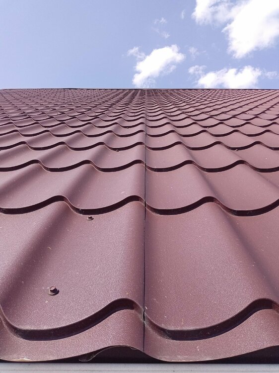

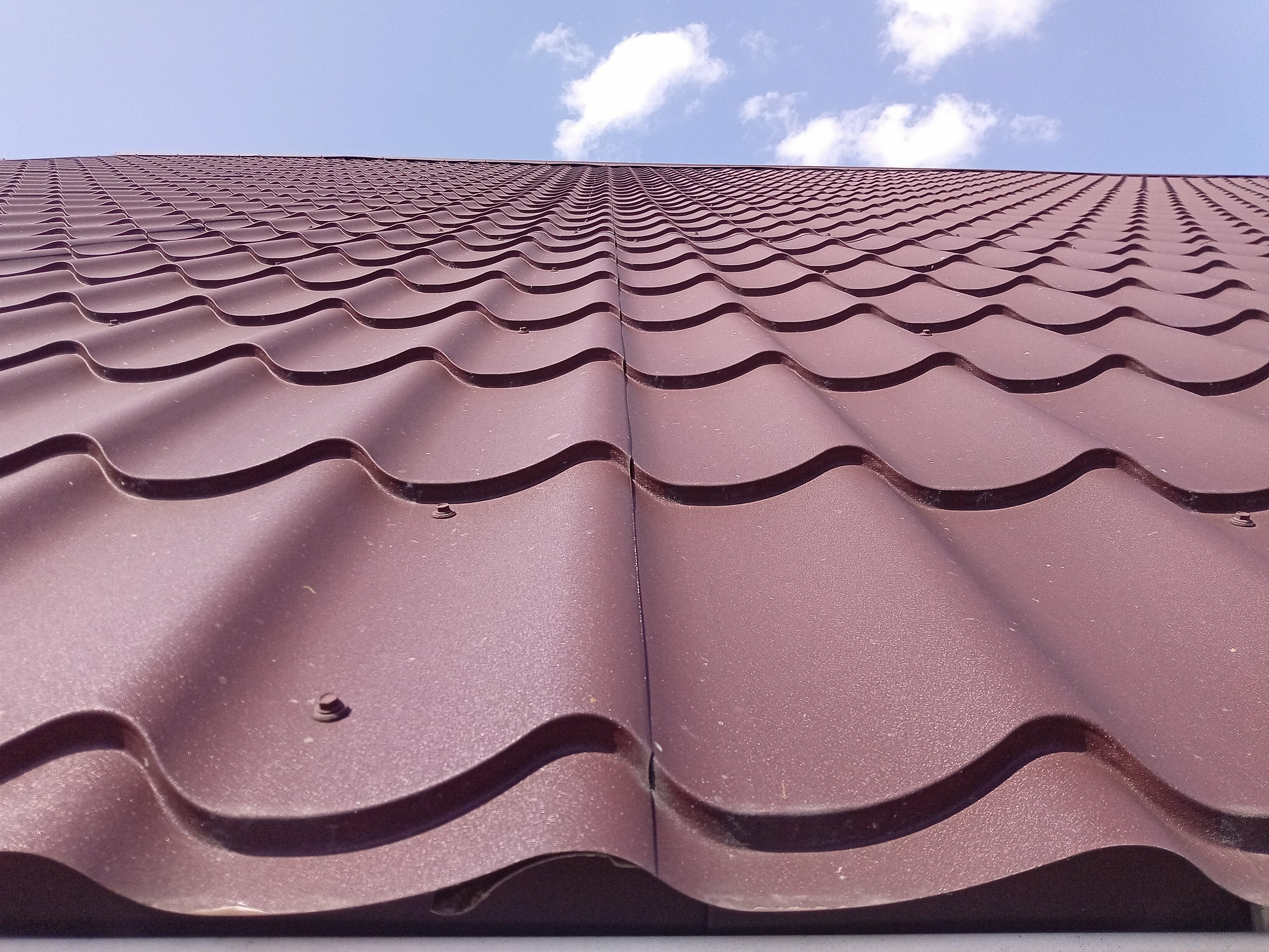

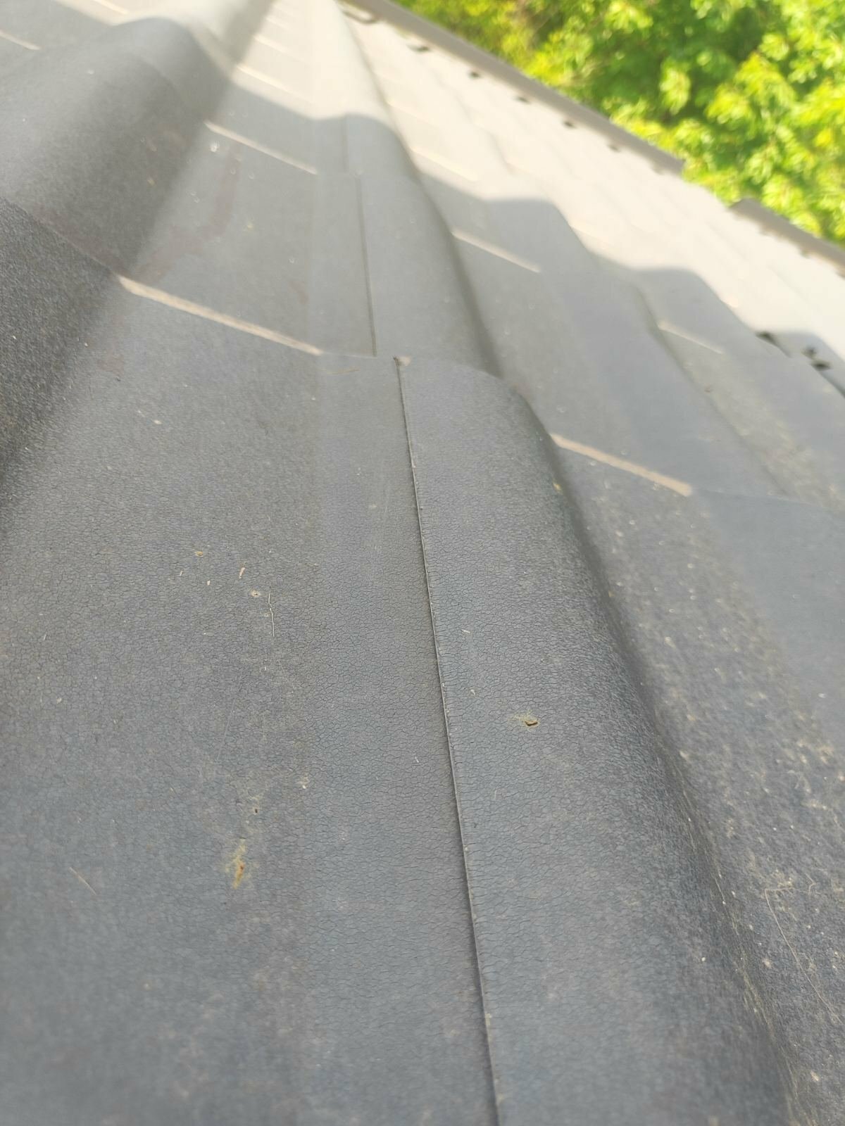

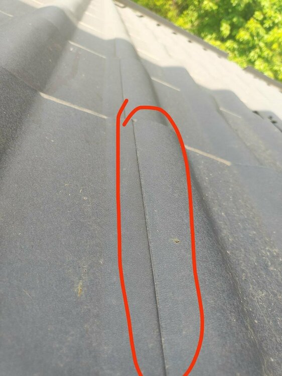

vadimv Опубліковано: 28 травня 2023 Поділитись Опубліковано: 28 травня 2023 (змінено) 24.05.2023 в 16:18, AlexII сказав: Читал, молчал, но в итоге не выдержал. ТС, посмотрите, как у меня смонтирована МЧ, а именно как перекрываются листы, какая волна сверху. Есть у меня подозрение, что у вас сделано наоборот - стык листов смотрит в небо, а не вниз. Поэтому вода, попадая на стык, стекает в щель между листами внутрь дома (влево), а не вытетает в соседнюю волну наружу (вправо). Змінено 28 травня 2023 користувачем vadimv Посилання на коментар Поділитися на інших сайтах More sharing options...
Фрай Опубліковано: 28 травня 2023 Поділитись Опубліковано: 28 травня 2023 Оптический обман зрения Посилання на коментар Поділитися на інших сайтах More sharing options...
vadimv Опубліковано: 28 травня 2023 Поділитись Опубліковано: 28 травня 2023 (змінено) 1 година тому, Фрай сказав: Оптический обман зрения Возможно. Из того, что я вижу на фотке, у меня складывается стойкая иллюзия, что левый лист лежит поверх правого, и гребень правого листа выше щели между листами, т.е. вода через щель стекает вниз влево - под крышу ТС. Возможно, это мне только кажется, и на самом деле правый лист перекрывает левый. ТС виднее. Змінено 28 травня 2023 користувачем vadimv Посилання на коментар Поділитися на інших сайтах More sharing options...
AlexII Опубліковано: 28 травня 2023 Автор Поділитись Опубліковано: 28 травня 2023 59 минут назад, vadimv сказал: Возможно. Из того, что я вижу на фотке, у меня складывается стойкая иллюзия, что левый лист лежит поверх правого, и гребень правого листа выше щели между листами, т.е. вода через щель стекает вниз влево - под крышу ТС. Возможно, это мне только кажется, и на самом деле правый лист перекрывает левый. ТС виднее. Правый лист лежит на левом. Посилання на коментар Поділитися на інших сайтах More sharing options...
DEN24 Опубліковано: 29 травня 2023 Поділитись Опубліковано: 29 травня 2023 В 28.05.2023 в 16:10, vadimv сказал: озможно. Из того, что я вижу на фотке, у меня складывается стойкая иллюзия, что левый лист лежит поверх правого, и гребень правого листа выше щели между листами, т.е. вода через щель стекает вниз влево - под крышу ТС. На фото снизу капельник продольный на левом листе накрыт листом с права, так и должно быть. Посилання на коментар Поділитися на інших сайтах More sharing options...

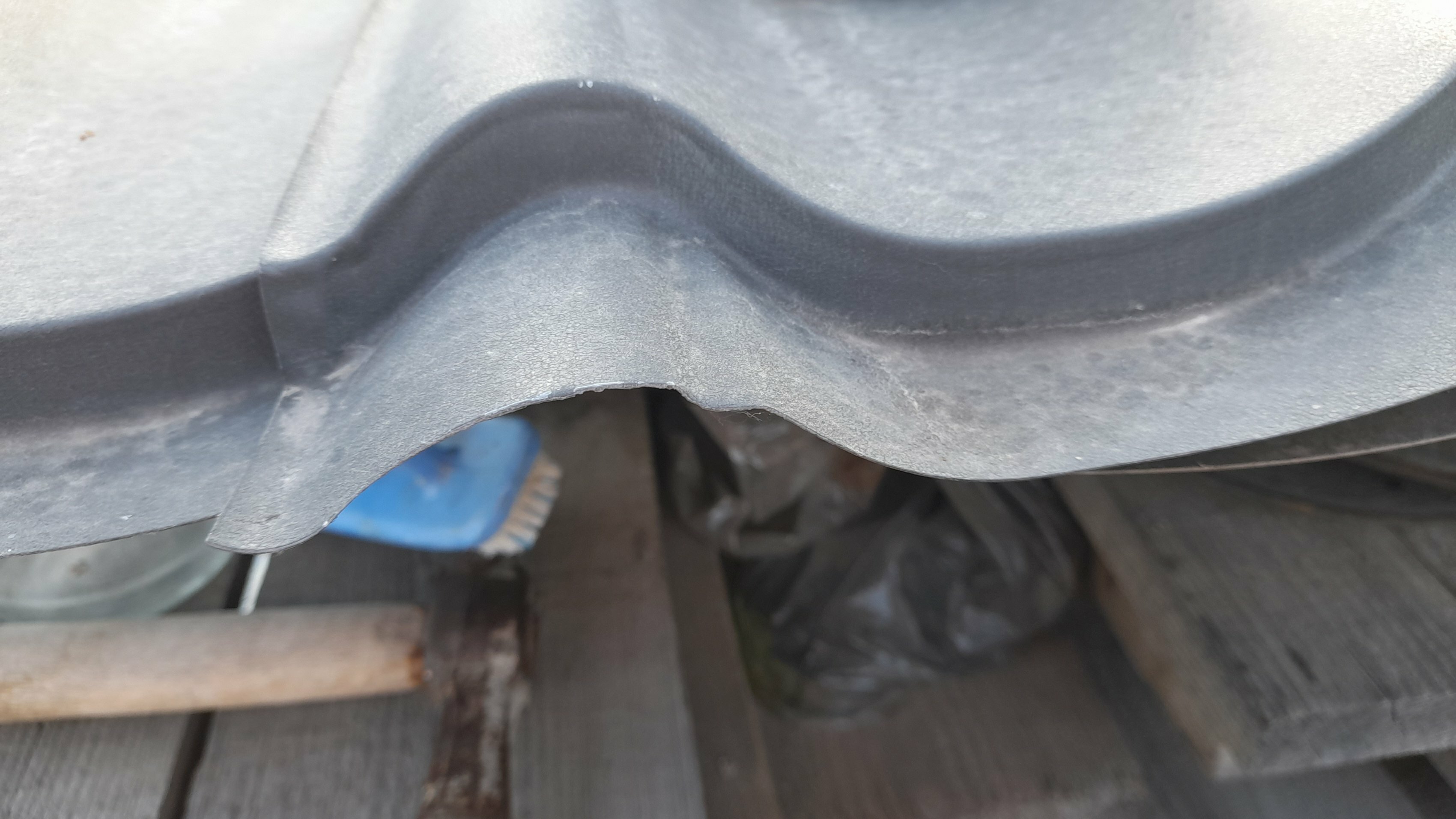

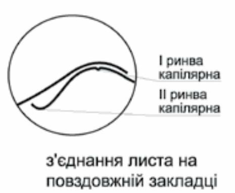

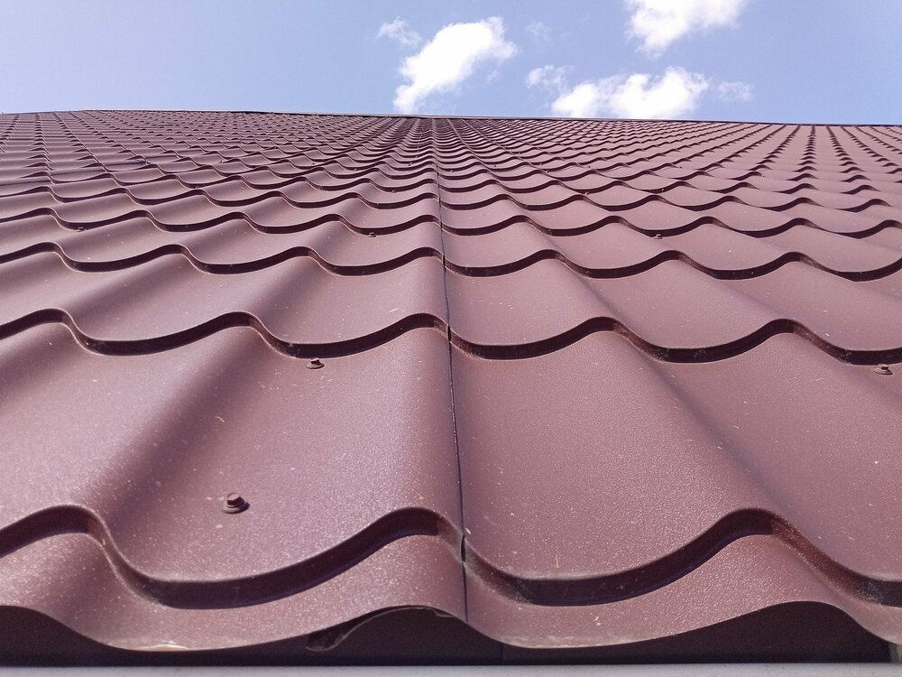

blacktigra Опубліковано: 29 травня 2023 Поділитись Опубліковано: 29 травня 2023 На фото від Вадима явно помітно що є капілярна канавка, а на фотках ТС вона майже відсутня. Вона там наче є, але якась слабо помітна. Ось сфоткав обрізки з мого даху, дивіться у вкладенні. В мене до речі теж підтікає дах, бо мокріє СДМ під ним під час дощу. Можливо у ТС матриця трохи була недороблена, тому профіль вийшов такий як є. 1 Посилання на коментар Поділитися на інших сайтах More sharing options...
igor_d70 Опубліковано: 29 травня 2023 Поділитись Опубліковано: 29 травня 2023 (змінено) Что вы человека мучаете? Посмотрите внимательно на это фотку. Де вы тут капельник видите? Тупо ровный концевик листа. Не, листы у него правильно лежат, сами листы конченные. А насчет мембраны так она против конденсата кладется, а не против "любая крыша течет". Не течет. У меня крыша изначально без мембраны и не течет. Буквально на днях такой ливень был что на саженце абрикоса отламало ветку, а по улице вода по колено шла. Хоть бы хны. Единствено что во время сильного ветра заносит снег кое где. Но это я виноват - обрешетка кривовата. Вот у человека капельник нормальный. Почувствуйте разницу как говорится Змінено 29 травня 2023 користувачем igor_d70 1 1 Посилання на коментар Поділитися на інших сайтах More sharing options...

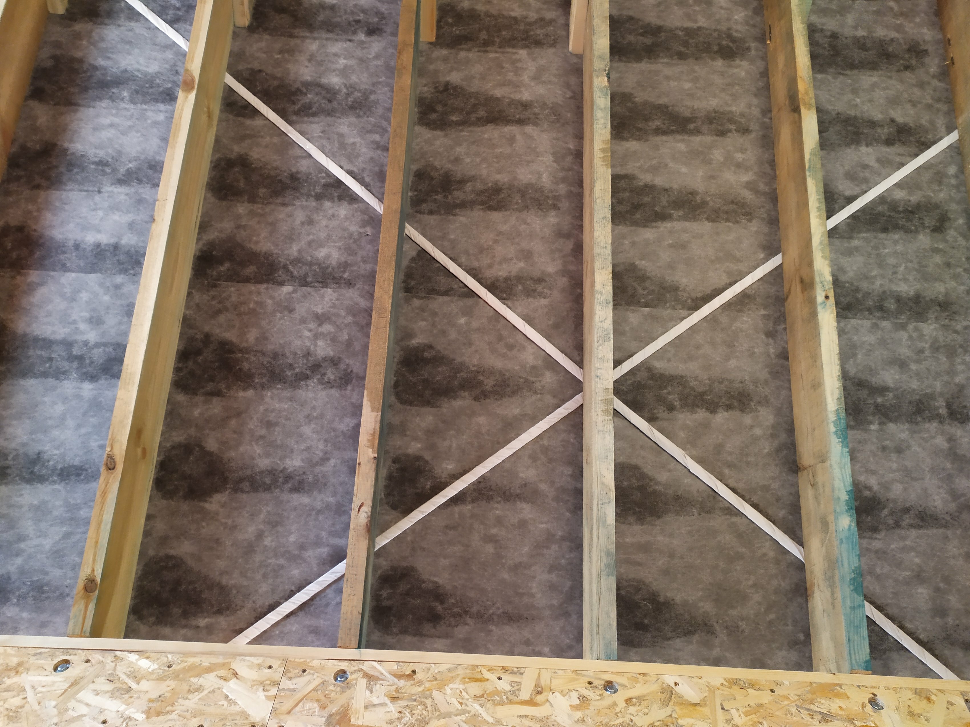

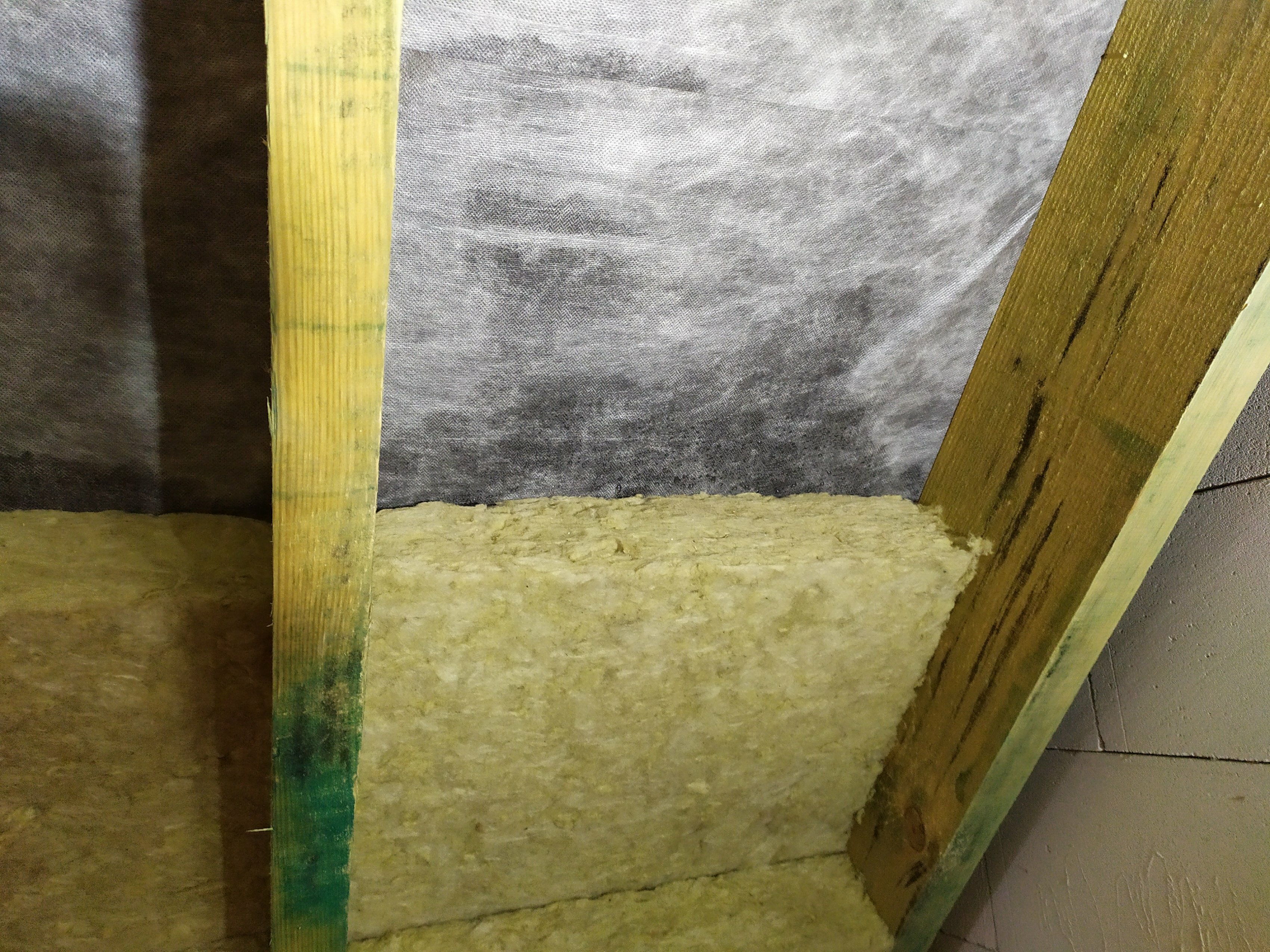

andrey_ka Опубліковано: 29 травня 2023 Поділитись Опубліковано: 29 травня 2023 2 години тому, blacktigra сказав: В мене до речі теж підтікає дах, бо мокріє СДМ під ним під час дощу. А як це виглядає , може є фото? Дякую. СДМ придумали для укладання безпосередньо на утеплювач , і встановлювати її без утеплчвача погана ідея. Посилання на коментар Поділитися на інших сайтах More sharing options...
blacktigra Опубліковано: 29 травня 2023 Поділитись Опубліковано: 29 травня 2023 31 минуту назад, andrey_ka сказал: А як це виглядає , може є фото? Дякую. СДМ придумали для укладання безпосередньо на утеплювач , і встановлювати її без утеплчвача погана ідея Показати що саме? Як мокріє СДМ, чи СДМ без ізоляції? Зараз дощів нема, все сухо. І чому це погана ідея? Утеплювач буде пізніше, але це не точно. 🙃 Посилання на коментар Поділитися на інших сайтах More sharing options...
Фрай Опубліковано: 29 травня 2023 Поділитись Опубліковано: 29 травня 2023 2 часа назад, igor_d70 сказал: А насчет мембраны так она против конденсата кладется, а не против "любая крыша течет". Не течет. Серьезно? И какой же конденсат у шифера, черепицы и тп? Цитата У меня крыша изначально без мембраны А шо то у вас на фото за обрывки под контррейкой? а через саморез торчащий с мч через сколько лет начнет «мироточить»? за остальное молчу, все равно идеал нигде не видел. Посилання на коментар Поділитися на інших сайтах More sharing options...
andrey_ka Опубліковано: 29 травня 2023 Поділитись Опубліковано: 29 травня 2023 44 хвилини тому, blacktigra сказав: Показати що саме? Як мокріє СДМ, Оце. 45 хвилин тому, blacktigra сказав: І чому це погана ідея? Утеплювач буде пізніше, але це не точно. 🙃 Ось чому: І дах тут не тече 100 % , але СДМ всерівно мокріє. А ось тут: на межі утеплювача також СДМ мокріє , а вже під утеплюваче все сухо. Тому я і роблю такі висновки , що на СДМ і без утеплювача може ,навіть, конденсат випадати у вигляді крапельок , а от з утеплювачем фіг. 1 година тому, blacktigra сказав: Зараз дощів нема, все сухо. То може то не дах тече , а із за підвищеної вологості під час дощу конденсат мочить СДМ. Посилання на коментар Поділитися на інших сайтах More sharing options...
blacktigra Опубліковано: 30 травня 2023 Поділитись Опубліковано: 30 травня 2023 9 часов назад, andrey_ka сказал: Ось чому: В мене таке враження ніби тут забули покласти контр-рейку, і обрешітка лежить на мембрані. В мене зовсім інакше, лише деінде локальні плями в рандомних місцях, і зазвичай тільки під час тривалих дощів. Посилання на коментар Поділитися на інших сайтах More sharing options...
vadimv Опубліковано: 30 травня 2023 Поділитись Опубліковано: 30 травня 2023 3 хвилини тому, blacktigra сказав: В мене зовсім інакше, лише деінде локальні плями в рандомних місцях, і зазвичай тільки під час тривалих дощів. Дивлячись на всі оці мембрани у мене виникає ще одне питання - а нащо взагалі СДМ на холодному горищі? Чи не краще туди поставити гідробар'єр і не мати клопоту. Я вже мовчу за геніальний план ТС переробити це все на мансарду. Ото буде гембель... 1 Посилання на коментар Поділитися на інших сайтах More sharing options...
blacktigra Опубліковано: 30 травня 2023 Поділитись Опубліковано: 30 травня 2023 12 минут назад, vadimv сказал: Дивлячись на всі оці мембрани у мене виникає ще одне питання - а нащо взагалі СДМ на холодному горищі? Чи не краще туди поставити гідробар'єр і не мати клопоту. Якщо питання до мене, то в мене мансарда планувалася спочатку, тому і СДМ. Але життя внесло свої корективи, через що плани "трохи" розтягнулися в часі. На те що СДМ мокріє мене взагалі байдуже, вона суха зсередини, просто змінюється колір. Посилання на коментар Поділитися на інших сайтах More sharing options...
