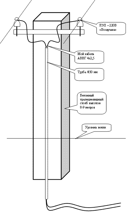

Электрик нашего дачного сообщества сказал что опустить кабель (АВВГ-4х2,5) по бетонному столбу в землю нельзя, даже в железной трубе, т.к. он не сможет в когтях вылезти на этот столб! Прав ли он? Или привезти ему 9-ти метровую лестницу?

Может у него нет когтей для бетонных столбов?На деревянные столбы вылазят в круглых когтях с шипами,а на бетонные-прямоугольные гладкие.Достаньте ему когти по бетону и всё будет гуд.
интересный у вас электрик, который техническую невозможность монтажа КЛ "даже в железной трубе" объясняет своей неспособностью забраться на опору :)
...На деревянные столбы вылазят в круглых когтях с шипами,а на бетонные-прямоугольные гладкие...
Вот именно, "прямоугольные, гладкие"! А они не будут скользить по трубе? Просто я никогда не видел, как этот процесс (лазанья по столбам) выглядит, вот и верю на слово... Помню только детскую загадку и реально представляю себе картинку: "Когтями машет, материться, угадайте, что за птица!?". Ответ:"Электрик со столба сорвался...":-)
Чтоб не "лететь и материться" пояс страховочный имееться,налазился я в своё время,если у него есть когти по бетону,то труба не составляет проблемы.Но трубу желательно ставить диаметром поменьше,20 или максимум 32,если больше,я бы и сам на полез,малая площадь зацепления для одного когтя получаеться.Вообще-то кроме когтей ещё много способов подяться существует-лестница,вышка,козлы,камазом подьехать ис его крыши и т.д.
... и на опору с трубой вылазить ненужно ...
Честно говоря я не понял из рисунка почему вылазить на опору ненужно? Или ненужно именно "с трубой"?
Звонил швагру - старому электрику - он сказал что труба должна крепиться по широкой стороне, в трех точках, на расстоянии трех пальцев... Но я опять же ничего не понял - видно магическое число "ТРИ" не даёт мне сосредоточиться!? А ведь я хочу всего лишь взять 220В (два провода - фазу и ноль - не ТРИ:-)), опустить по столбу или опоре под землю, и под землёю привести в свой домик... С кабелем, траншеей, глубиной, укладкой "змейкой" в песочек и сигнальной лентой вроде всё ясно, но как спуститься с небес под землю - непонятно...
Кажеться понял что указанно на рисунке от WhiteShadow. Сначала электрик вылазит на столб, подключает кабель, а потом я его (в смысле кабель) уголком 80х6х2300 прислоняю к столбу и привязываю уголок лентой. Но ведь завтра другой сосед захочет подключиться к этому же столбу, что тогда? А если ещё и под землёй, как я, захочет? Мой уголок отвязываем, вылазим, подключаем ещё один кабель и притуляем его ещё одним уголком, или под мой 80х6 влезет два кабеля!? Геморойно как то...

ну. если нужно много кабелей протянуть то вместо уголка можно швеллер взять...
а что будет если ваш кабель будт в трубе и сосед захочет подключиться как вы под землей. ему нужно будет еще одну трубу монтировать с другой стороны опоры?, так для третьего соседа электрик на опору уже точно не вылезет... или делать подкоп под опорой и просовывать свой кабель в вашу трубу (если диаметр позволит)... короче я думаю гемора еще больше будет.
Хорошо, допустим сделаю я как на рисунке 202н/2-51. Следовательно, с высоты 2000 над землёй и до верхушки опоры (т.е. 6 метров), кабель будет висеть вообще незащищенным. И как тогда, в случае чего, электрик сможет подняться в когтях на опору? Ведь кабель всё равно как то придётся привязать, чтоб не перетёрся об тот же "80х6"? Он же передавит когтями кабель!? Или форма когтей такая, что в этом случае когти кабель не заденут? Всё равно стрёмно... Ведь есть же какой то выход?

Всем спасибо! Просто нашел в Яндексе "когти монтёрские" - фотографии, и всё стало ясно! Креплю трубу в трёх точках - у самой земли, на самом верху и посередине(на всякий случай - хотя достаточно было бы и двух точек). Хомутами обхватываю столб (пардон, опору) и ими же отодвигаю трубу на 5-6 см от столба, чтоб "коготок не застрял" а свободно проходил между трубою и столбом и тогда вылезет, как миленький (он у нас один, РЭС-овцы на нашу территорию не ходють) и вся его задача будет - подключить, за что и получит соответствующее кол-во поощрений.
обычно делается это так... и на опору с трубой вылазить ненужно
