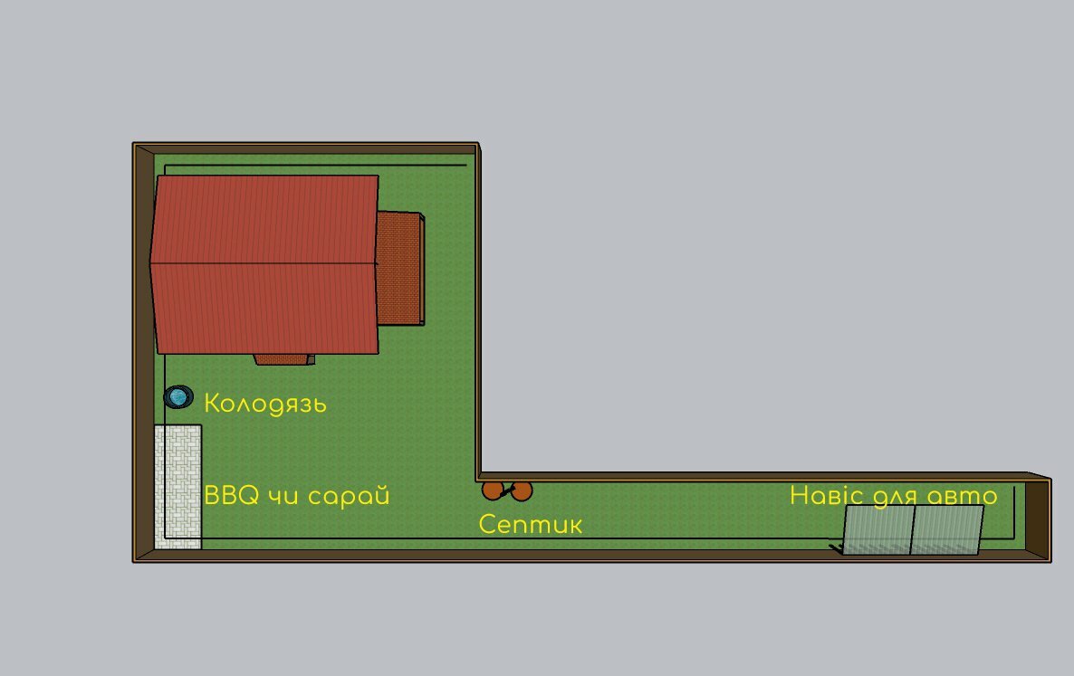

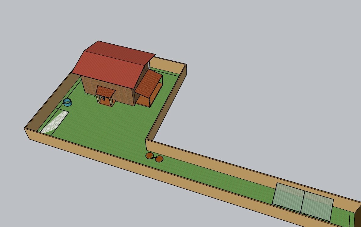

Музей Опубліковано: 21 травня 2023 Поділитись Опубліковано: 21 травня 2023 14.05.2023 в 18:25, dragon200 сказав: за 2 години навчився до рівня ПРОФІ 😆 в sketch up малювати квадратики, намалював який не який ескіз і приблизно розташував будинок так як мені б цього хотілось: всі останні обєкти під питанням, чи там вони будуть і чи такі вони будуть - велике питання поки що. Єдине що мене бентежить так це те що людина мені сказала що відстані від забору повинні бути 4 мети а не 3, типу в архітектурі не приймуть 3 метри.... ХЗ, просто якщо брати 3 метри то все чотко стає, якщо 4 метри, то вже не влазить, або терасу прибирати, або перевартати будинок на 90 градусів. Від межі не меньше 1 метра, але від існуючих (введених в експлуатацію будівель) не меньше 8 м. Чи щось змінилося? Посилання на коментар Поділитися на інших сайтах More sharing options...
dragon200 Опубліковано: 21 травня 2023 Автор Поділитись Опубліковано: 21 травня 2023 7 минут назад, Drosselbeere сказал: чекайте на відповідь, через 10 днів в кращому випадку отрамаєте буд паспорт, а взагалі в більшості відмову і потів знову... Сподіваюсь що все буде ок. Так а щ Що там може бути, дія всі данні підтягнула, єдине що, то я прикріпив ескізи намірів забудови... Якщо почнуть голову морочити, скоріш за все буду звертатись до "рішал" бо до мене ця вся тяганина дуже важко дається... Посилання на коментар Поділитися на інших сайтах More sharing options...
Drosselbeere Опубліковано: 21 травня 2023 Поділитись Опубліковано: 21 травня 2023 Тільки що, dragon200 сказав: Якщо почнуть голову морочити, скоріш за все буду звертатись до "рішал" бо до мене ця вся тяганина дуже важко дається... ви мене не почули. зверніться до Архітектора, якщо він має сертифікат то це питання одного дня. архітектор завантажує в ЄДЕССБ ескіз намирів забудовника і ви отримаєте фактично буд паспорт, а далі маючи реестраційний номер БУДПАСПОРТА (зареестрованих намірів забудовника) подаєте повідомлення про початок будівельних робіт і на наступний день будуйте Посилання на коментар Поділитися на інших сайтах More sharing options...

dragon200 Опубліковано: 21 травня 2023 Автор Поділитись Опубліковано: 21 травня 2023 (змінено) 1 час назад, Drosselbeere сказал: ви мене не почули. зверніться до Архітектора, якщо він має сертифікат то це питання одного дня. архітектор завантажує в ЄДЕССБ ескіз намирів забудовника і ви отримаєте фактично буд паспорт, а далі маючи реестраційний номер БУДПАСПОРТА (зареестрованих намірів забудовника) подаєте повідомлення про початок будівельних робіт і на наступний день будуйте Тепер почув. 🙂 Я вже почекаю відповідь з ДІЇ, а вже потім до архітектора звернусь. А поки що буду по трохи копати фундамент Змінено 21 травня 2023 користувачем dragon200 Посилання на коментар Поділитися на інших сайтах More sharing options...

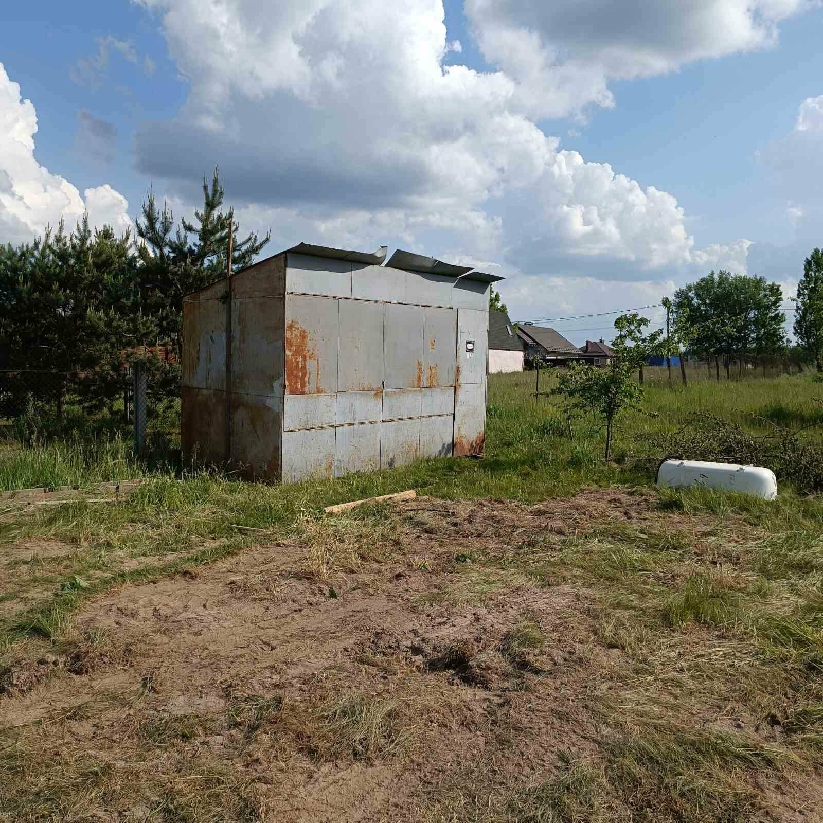

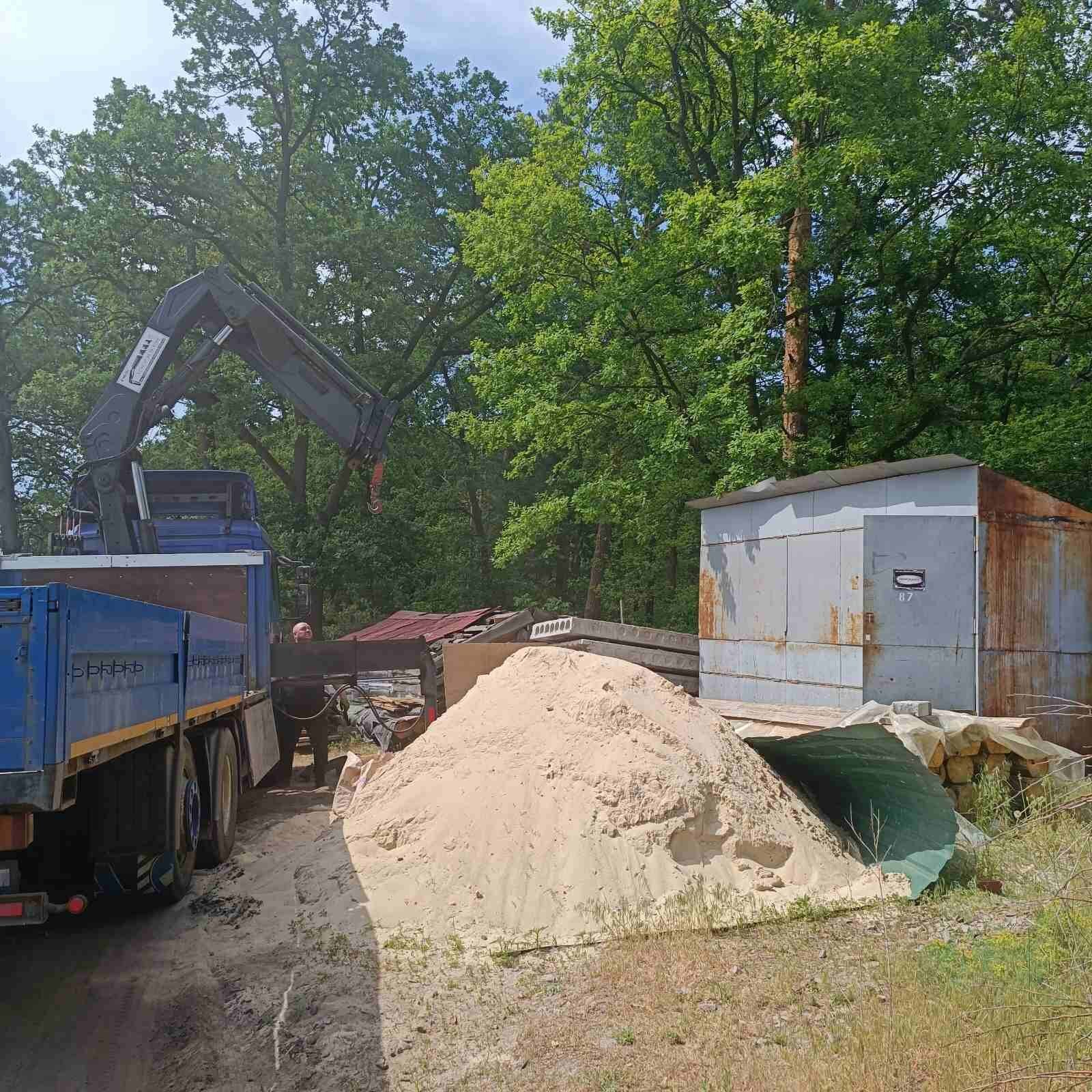

dragon200 Опубліковано: 23 травня 2023 Автор Поділитись Опубліковано: 23 травня 2023 Сьогодні встановив будівельний вагончик, в моєму випадку це ларьок 🤣, Довжина 5м, ширина 2м, висота 3м в середині є багато полиць по ціні за ларьок 6500грн що є реальною ШАРОЮ! бо угашені кунги такі які розсипаються на очах коштують від 15 000грн, контейнери маленткі угашені, побиті стан -8 з 10 від 7000, якісь будки гаражі і т.д. від 10 тис. Спеціальні модні битовки з металопластиковим вікном від 40 тис))) Маніпулятор 3900 грн 5 Посилання на коментар Поділитися на інших сайтах More sharing options...

Татьяна 1973 Опубліковано: 24 травня 2023 Поділитись Опубліковано: 24 травня 2023 (змінено) В 21.05.2023 в 11:54, Музей сказал: Від межі не меньше 1 метра, але від існуючих (введених в експлуатацію будівель) не меньше 8 м. Чи щось змінилося? Не змінилося. Тільки не від введених в експлуатацію, а навіть від тих, на які вже видано буд.паспорти. Тому деякі архітектури вимагають більше 3м(в новій забудові зараз норма "3м від сусід. межі"), щоб на майбутнє всім вистачало Змінено 24 травня 2023 користувачем Татьяна 1973 Посилання на коментар Поділитися на інших сайтах More sharing options...
