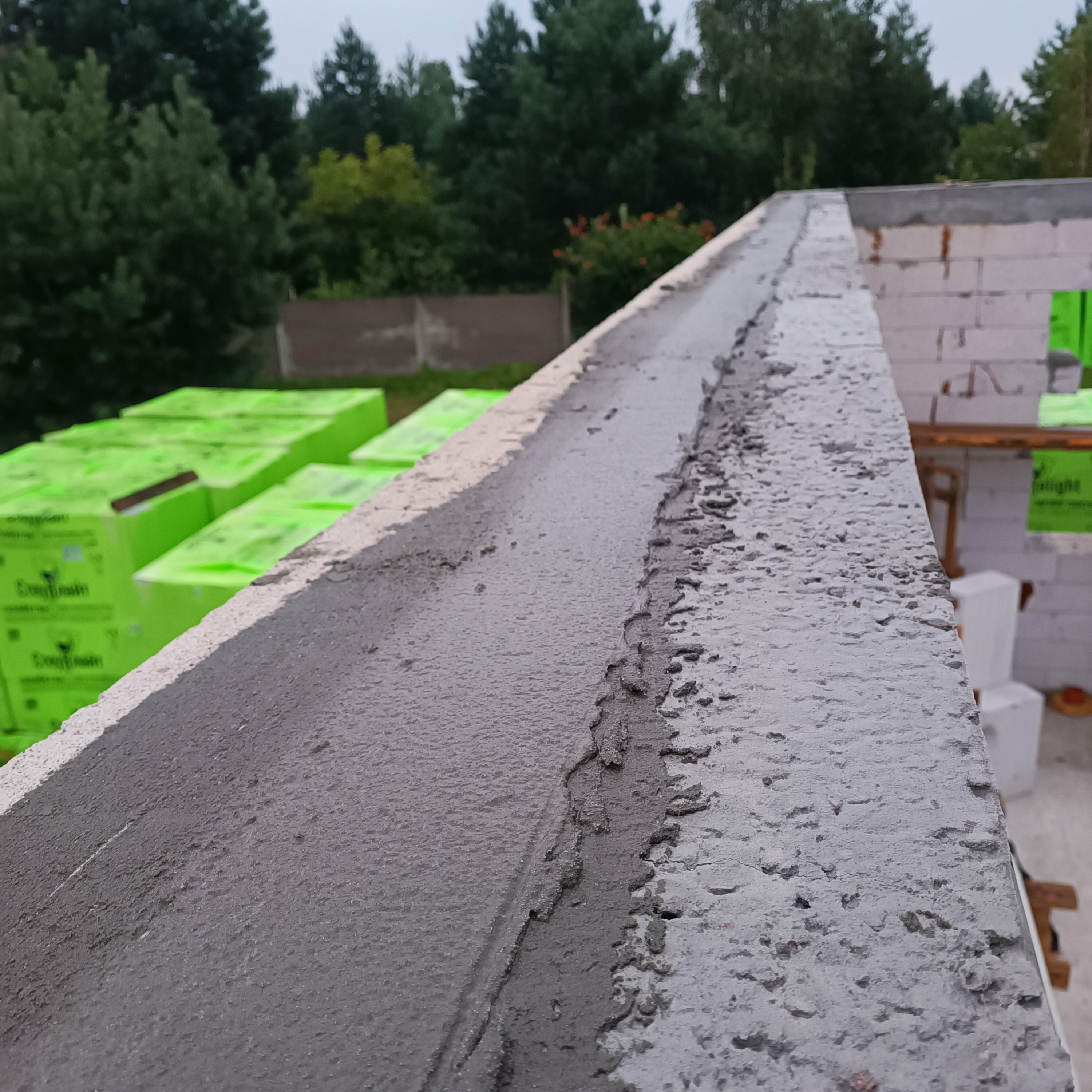

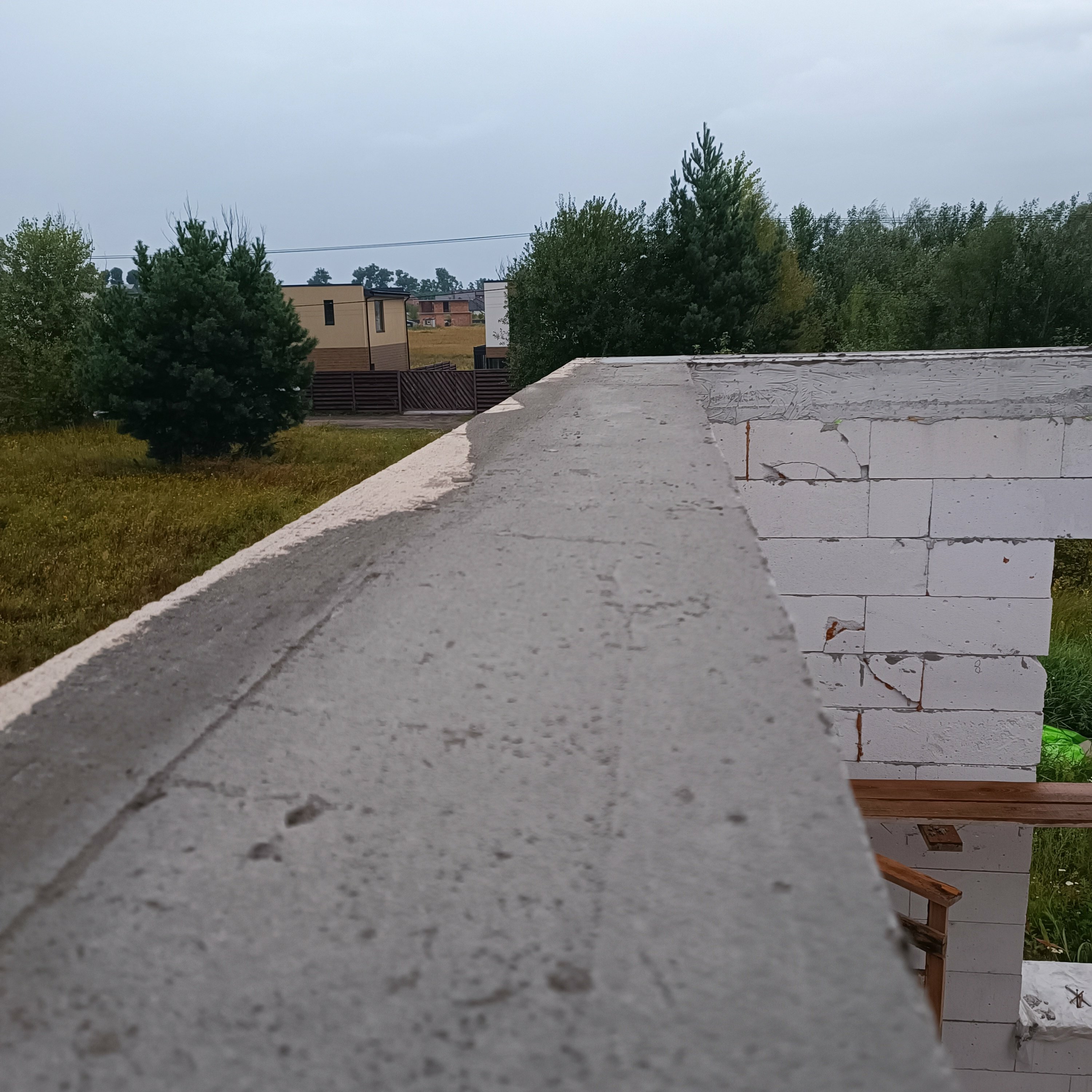

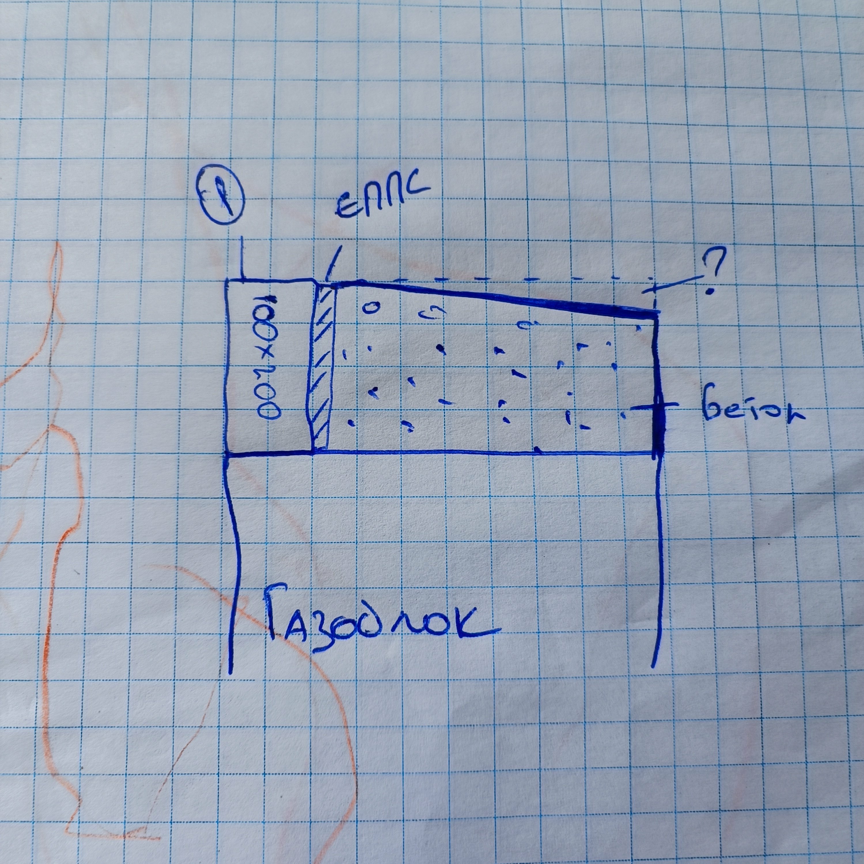

dragon200 Опубліковано: учора в 08:48 Автор Поділитись Опубліковано: учора в 08:48 Хоча армопояс заливав чотко по рівню, по факту він вийшов під нахилом від зовнішнього боку до внутрішнього. (Див,. фото) Перепад +- 0.5 - 1см Як краще поступити? 1. Залишити як є, класти плити і потім блок класти на ЦПС. Але це знову ж таки треба ловити висоту блоків, і рівняти кожен блок. 2. Поки є можливість, виставити рівень по внутрішній стороні (наружня сторона опалубка газоблок 100*200 ідеальний рівень по лазеру), розвести порідше цпс і залити в +- ідеальний рівень і вже на цей вирівняний шар класти плити і газоблок на клей, великий + тут я бачу в тому що газоблок можна класти на клей без танців із вирівнюванням, але лякає чи не попливе все воно через рідкий розчин? Бо густий цпс буде не легко вирівняти шаром 0.5 - 1см Посилання на коментар Поділитися на інших сайтах More sharing options...
ЯД Опубліковано: 22 години тому Поділитись Опубліковано: 22 години тому Вы ж плиты будете укладывать? Они вроде раствором выравниваются. И кладутся на внутреннюю часть армопояса. Посилання на коментар Поділитися на інших сайтах More sharing options...
tansss Опубліковано: 22 години тому Поділитись Опубліковано: 22 години тому 2 часа назад, dragon200 сказал: Хоча армопояс заливав чотко по рівню, по факту він вийшов під нахилом від зовнішнього боку до внутрішнього. (Див,. фото) Перепад +- 0.5 - 1см Як краще поступити? 1. Залишити як є, класти плити і потім блок класти на ЦПС. Але це знову ж таки треба ловити висоту блоків, і рівняти кожен блок. 2. Поки є можливість, виставити рівень по внутрішній стороні (наружня сторона опалубка газоблок 100*200 ідеальний рівень по лазеру), розвести порідше цпс і залити в +- ідеальний рівень і вже на цей вирівняний шар класти плити і газоблок на клей, великий + тут я бачу в тому що газоблок можна класти на клей без танців із вирівнюванням, але лякає чи не попливе все воно через рідкий розчин? Бо густий цпс буде не легко вирівняти шаром 0.5 - 1см Я ж вроде как рассказывал как ПРАВИЛЬНО укладывать плиты Вернитесь на пару страниц и посмотрите. Всё у вас получится... может быть... если Вам не помешают... 1 Посилання на коментар Поділитися на інших сайтах More sharing options...
Dendnepr Опубліковано: 21 година тому Поділитись Опубліковано: 21 година тому 1 час назад, ЯД сказал: Вы ж плиты будете укладывать? Они вроде раствором выравниваются. И кладутся на внутреннюю часть армопояса. та хрен раствором выровняешь плиты. раство выдавится, как зубная паста. можно клинышками подравнять и как следует "подштопать" раствором Посилання на коментар Поділитися на інших сайтах More sharing options...
tansss Опубліковано: 21 година тому Поділитись Опубліковано: 21 година тому 5 минут назад, Dendnepr сказал: можно клинышками подравнять Категорически запрещено! 1 Посилання на коментар Поділитися на інших сайтах More sharing options...
Dendnepr Опубліковано: 21 година тому Поділитись Опубліковано: 21 година тому Только что, tansss сказал: Категорически запрещено! кем? Раствор схватится под плитой и клинья выбиваются Посилання на коментар Поділитися на інших сайтах More sharing options...
DimaF Опубліковано: 21 година тому Поділитись Опубліковано: 21 година тому Так плиты по идее лягут на верхнюю точку армопояса, пустоты потом замазать!? Посилання на коментар Поділитися на інших сайтах More sharing options...
tansss Опубліковано: 21 година тому Поділитись Опубліковано: 21 година тому 39 минут назад, Dendnepr сказал: кем? Почитайте пару страниц тому выжимки из ДБН... Я ж говорю... что всё получится если не засоветуют практики!... Посилання на коментар Поділитися на інших сайтах More sharing options...
Dendnepr Опубліковано: 20 годин тому Поділитись Опубліковано: 20 годин тому 7 минут назад, tansss сказал: Почитайте пару страниц тому выжимки из ДБН... Я ж говорю... что всё получится если не засоветуют практики!... Чтото не нашел упоминания про запрет укладку плит перекрытия с использованием клинов на время схватывания раствора Посилання на коментар Поділитися на інших сайтах More sharing options...
dragon200 Опубліковано: 20 годин тому Автор Поділитись Опубліковано: 20 годин тому 2 часа назад, ЯД сказал: Вы ж плиты будете укладывать? Они вроде раствором выравниваются. И кладутся на внутреннюю часть армопояса. Я не за плити турбуюсь, а за перший ряд газоблока Посилання на коментар Поділитися на інших сайтах More sharing options...
tansss Опубліковано: 20 годин тому Поділитись Опубліковано: 20 годин тому 12 минут назад, Dendnepr сказал: Чтото не нашел упоминания про запрет укладку плит перекрытия с использованием клинов на время схватывания раствора Посилання на коментар Поділитися на інших сайтах More sharing options...
Dendnepr Опубліковано: 20 годин тому Поділитись Опубліковано: 20 годин тому так клинья выбиваются, и плита лежит на растворе. крепком, схватившемся. а какие подкладки передбачены, какие нет? 1 Посилання на коментар Поділитися на інших сайтах More sharing options...
ЯД Опубліковано: 19 годин тому Поділитись Опубліковано: 19 годин тому 1 година тому, dragon200 сказав: Я не за плити турбуюсь, а за перший ряд газоблока Я понимаю. Но во время плит все поровняете, чем сейчас вот это вот фигней маяться) Я думаю никто не выводит поверхность армопояса в идеальную плоскость. Посилання на коментар Поділитися на інших сайтах More sharing options...
