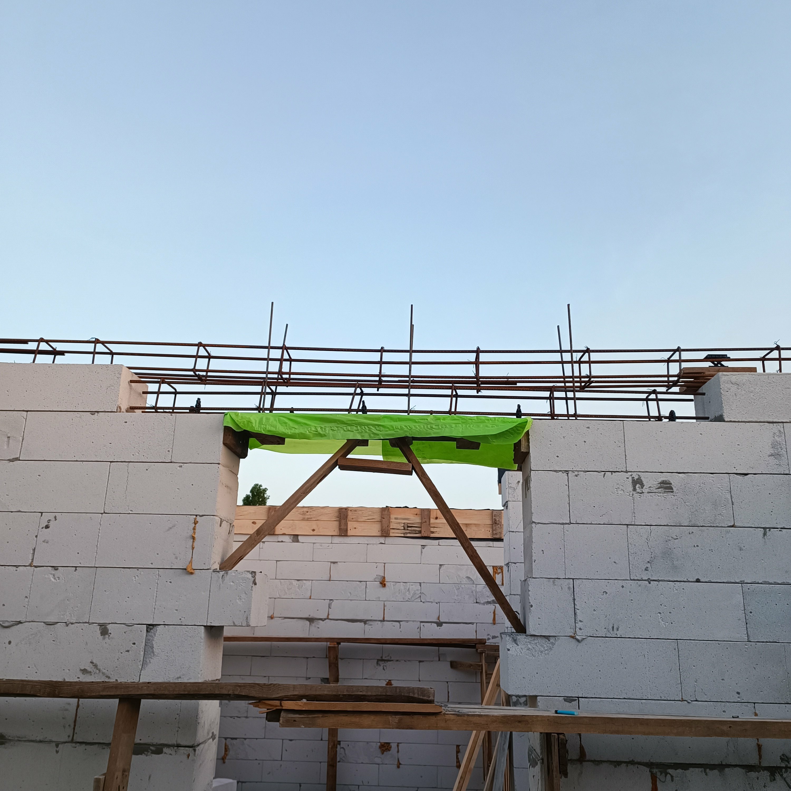

Армопоям планую лити бетононасосом разом зі сходами )

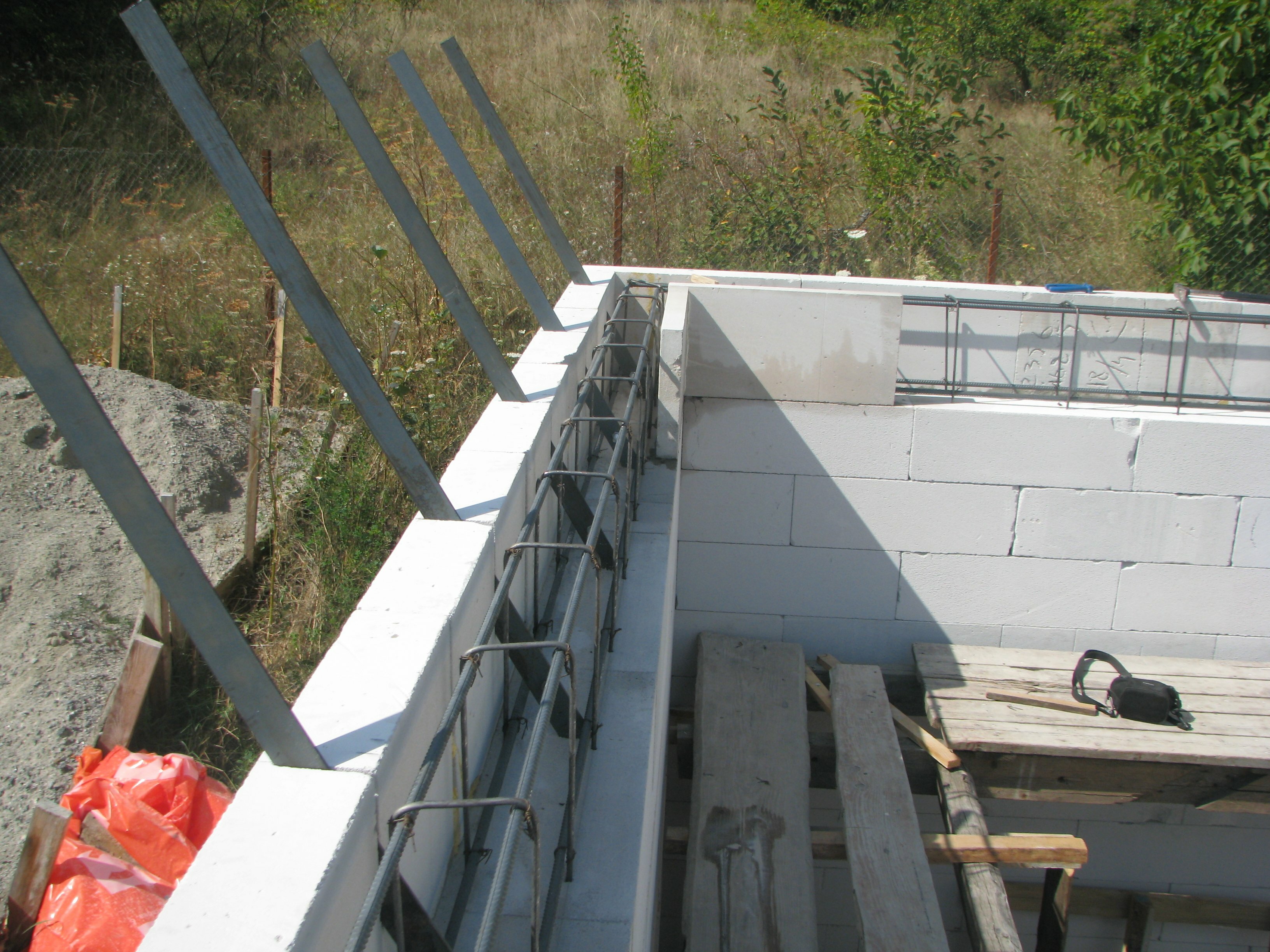

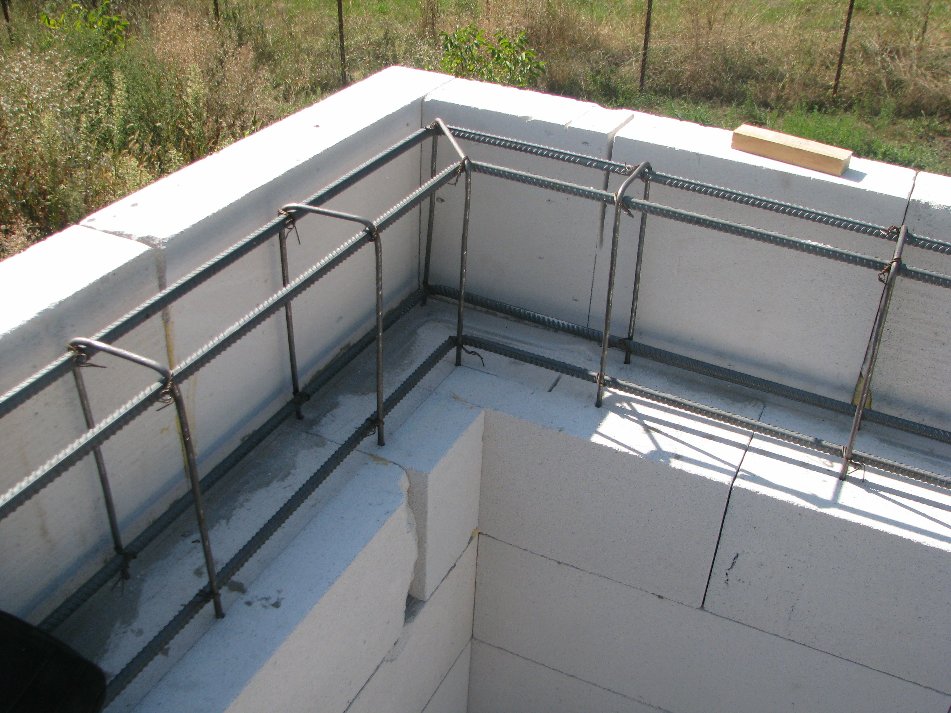

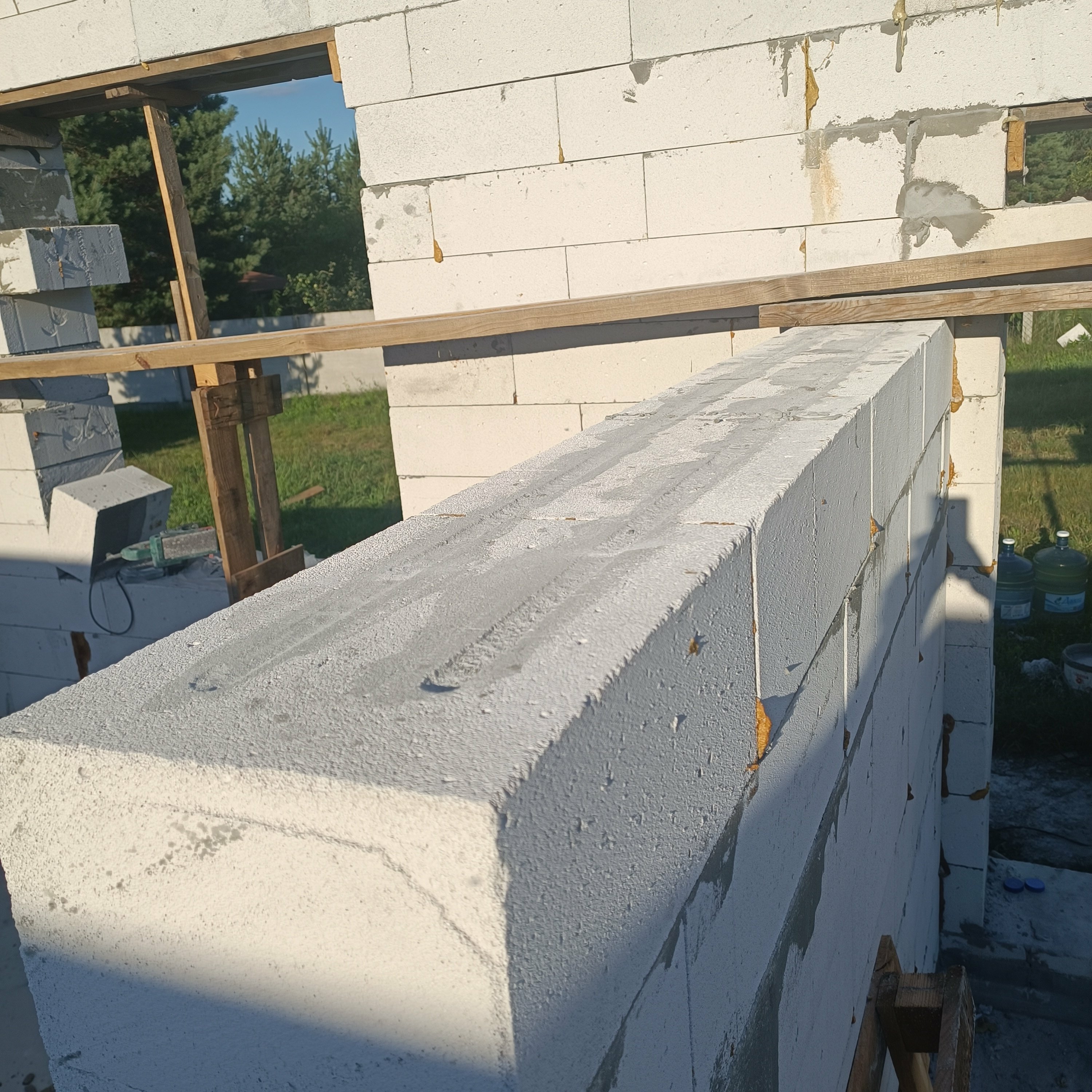

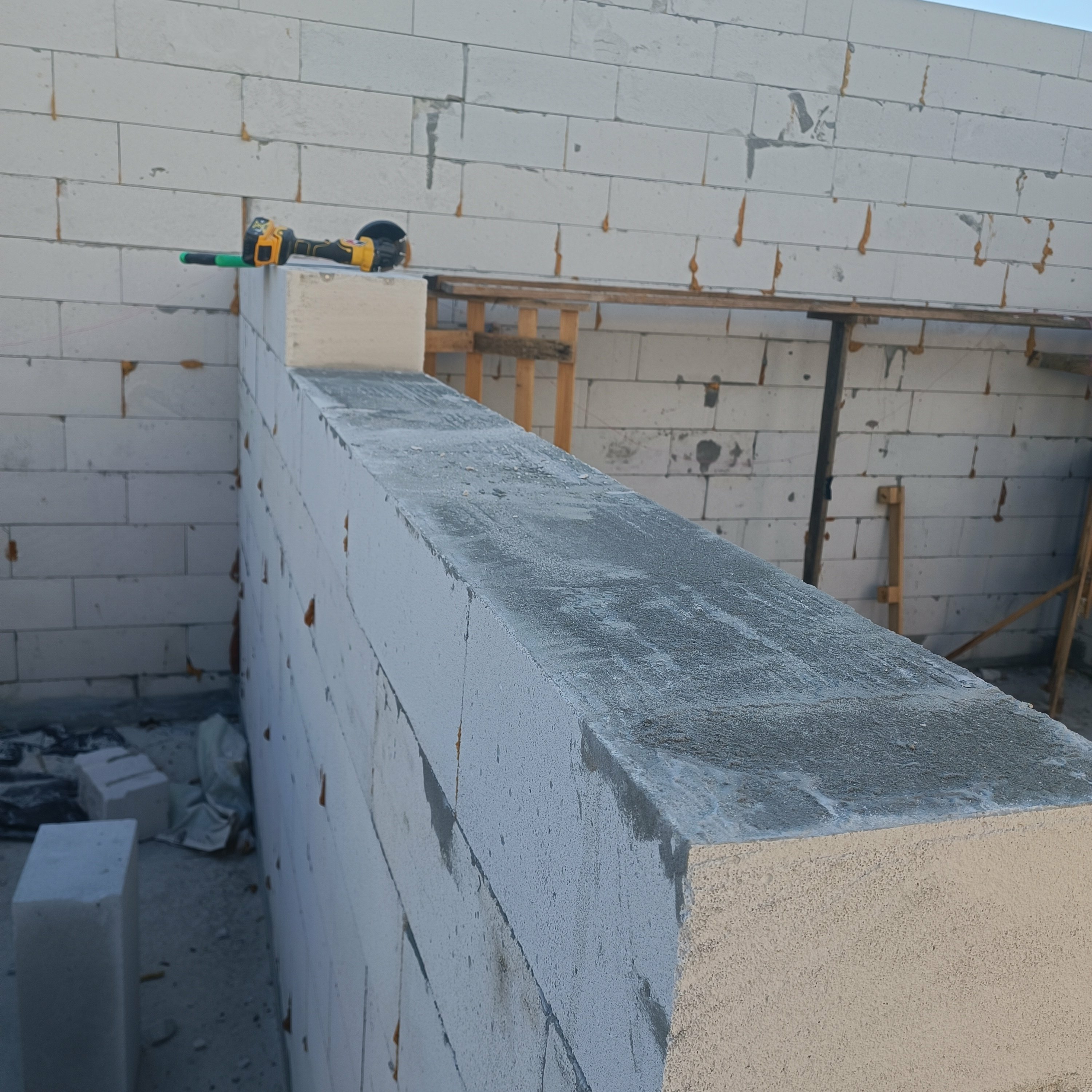

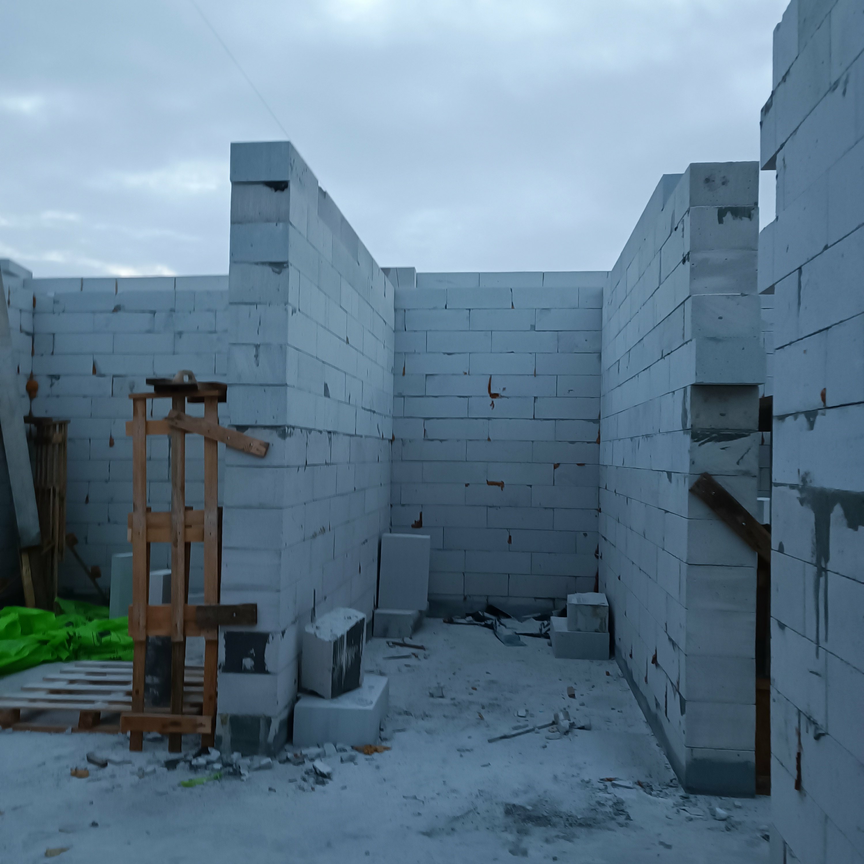

🚨🚨🚨Тріснули стіни!
У стінах в середині, у ряді де є армування крайні блоки тріснули по шву (клею), можливо я б це не помітив, але я по тих стінах пригаю і звернув увагу на дивний звук. Придивився і дійсно крайні блоки трохи відійшли на всіх трьох стінах, якщо сильно вгору давити вони рухаються на якісь мікрони, та і по шву видно мікротріщина. (Навіть на фото її не видно)
Думаю що так сталось через армування не в клею а в ЦПС + адська спека, цпс і арматура нагрілася і потягнула за собою блок, а так як клей менш міцній за цпс то там і лопнуло
Першу стіну я з гаряча, розібрав, ледь розібрав. І приклеїв заново. Що робити із останнім двома? Теж розбирати перекладати чи так і залишити? Просто класти зверху і не паритись?
Дуже вдячний за поради

Якщо Ви з трудом розібрали, значить тримається кладка міцно. Я б так залишив. Вагою верхніх блоків придавиться і все буде нормально.
32 минуты назад, andry07 сказал:
Теж так думаю, але чи допускається таке? Хочеться потім не кусати лікті 🙀 якщо дом завалиться 🤣
Строительство дома из газобетона - это некая технология, причём с кучей нюансов.
Я свечку не держал и что вы нарушили в этой технологии не знаю. Применение цпс точно не причина! А вот непонятные куски клей пены в вертикальных швах вызывают серьёзные вопросы...
Как поведёт себя кладка с учётом того что стена(ы) несущие и на них обопрутся ПК трудно прогнозировать. Возможно всё что должно треснуть - треснет и не приведёт к проблемам. А если деформации будут существенные тогда ...
Что делать!? - Перекладывать все стены вы не станете! Поэтому двигайтесь дальше! И как минимум постарайтесь следовать моим рекомендациям по устройству пояса и укладке ПК (я уже говорил, что эта технология помогает защититься от головотяпства и разных негараздів) :) !
  Ну и общий совет! Изучите и соблюдайте технологии.

Дуже дякую за те що приділили ваш час!
Я так розумію нічого критичного не сталося.
Тобто можна продовжувати піднімати внутрішні стіни.
По поясу Вас зрозумів 🤝

Та ту тріщину навіть не видно. Ви би і не знали про неї якби по блокам не плигали. Будуйте далі і не заморочуйтесь. Утеплення будинку планується?
Не фантазуйте , ні в якого ЦПР чи арматури , чи у них узятих разом не вистачить дурі щоб підняти 3м кладки .
Ви , коли викладаєте ряд блоків  та затираєте цей ряд теркою потім перевіряєте рівність 3м правилом ?
ПС.. І з якого переляку ви взялись армувати цих чотири блоки?

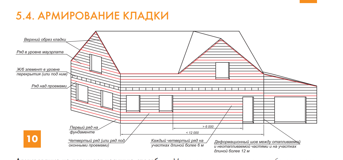

Вам  "tansss" дав Одну дієву пораду , вивчайте технології. Зайдіть на сайт будь-якого виробника ГБ та почитайте , де і як потрібно армувати ГБ.
Є на картинці місце , яке заармоване у вас на фото ?
27.06.2024 в 20:58, dragon200 сказав:
Якщо у вас на трьох стінах однакова проблема , - це означає , що ви точно щось робите не так.

Які 3м? Зірвало верхні крайні блоки. Попри всі переконання що цпс такого не зробить я впевнений що це саме через цпс з фіброю + додатковим цементом + спека, блоки ті я мабуть перекладу, а от наступне армування буду на клею робити.
42 минуты назад, dragon200 сказал:
100%, думаю, що саме така причина, я би теж переклав, чисто для самозаспокоєння, бо потім буду ходити і постійно підозріло на ту стіну поглядати. Може ще на майбутнє підгадувати так, щоб влеювати арматуру і одразу в той же день навантажувати зверху наступним рядом, так думаю точно не порве

100% теж думаю, що якщо б той ряд накрив блоками все було ок. Але вже все) можливо комусь мій досвід буде корисним
10 годин тому, dragon200 сказав:
Які 3м?
Я мав на увазі , після того як ви викладаєте ряд та затираєте стики , ви перевіряєте рівність цього ряду 3м. правилом ?
Я веду до того , що можливо десь на кінці одного з рядів  є зазор , тобто ряд не абсолютно рівний. І після того як ви поклали зверху ще ряд чи два (не важливо) , а останній ряд заармували то всі попередні ряди просіли , а останній (так як заармований ) ні тому ви і бачите , відчуваєте тріщину.
ПС.. ІМХО. Тому я і звертаю вашу увагу на правилах армування стін. Бо не завжди воно йде на благо.

Доречі може і таке бути. Але я ж для того на клей класичний саджаю щоб ті 1 - 3мм нерівностей невілювати. ХЗ. Ті блоки вже переклав.

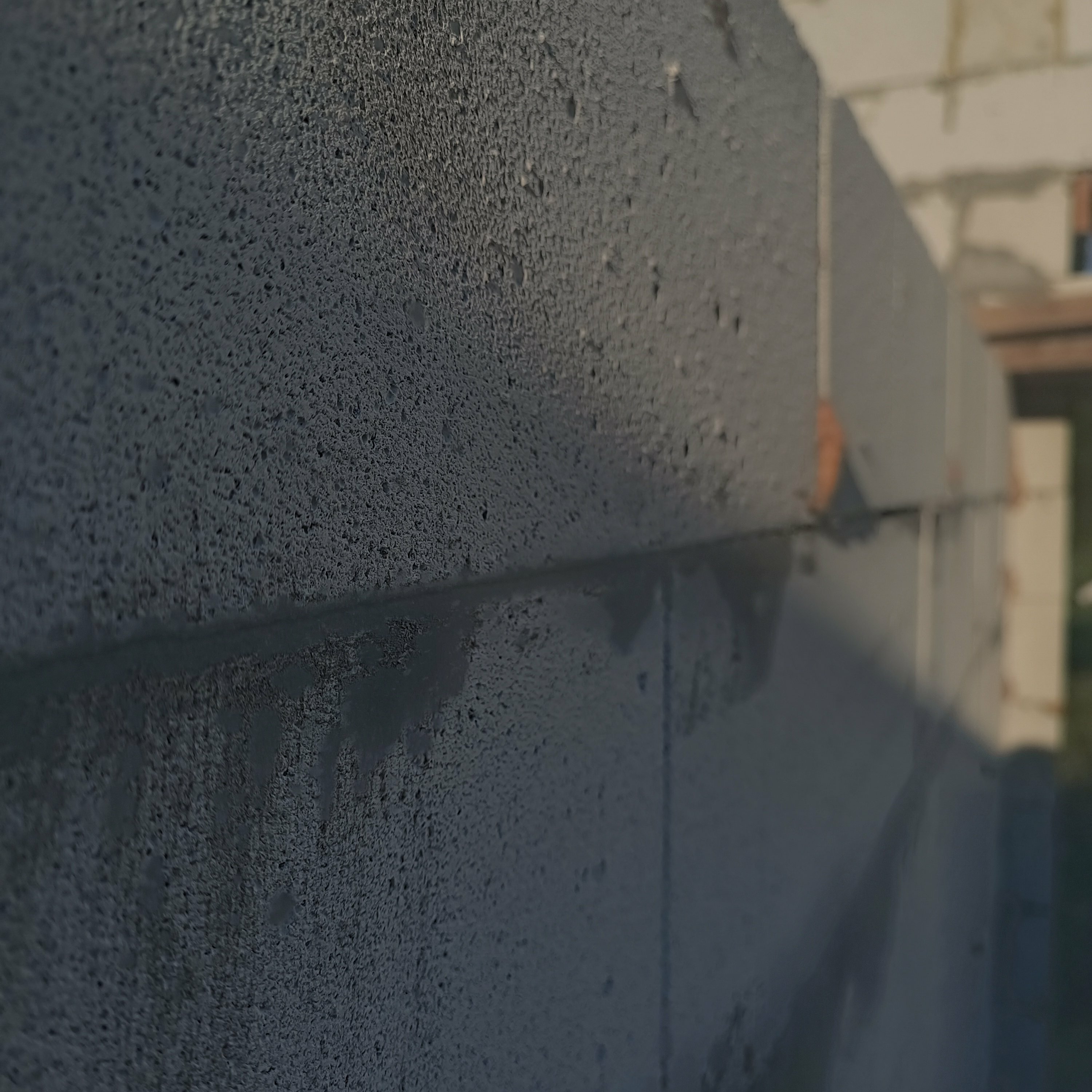

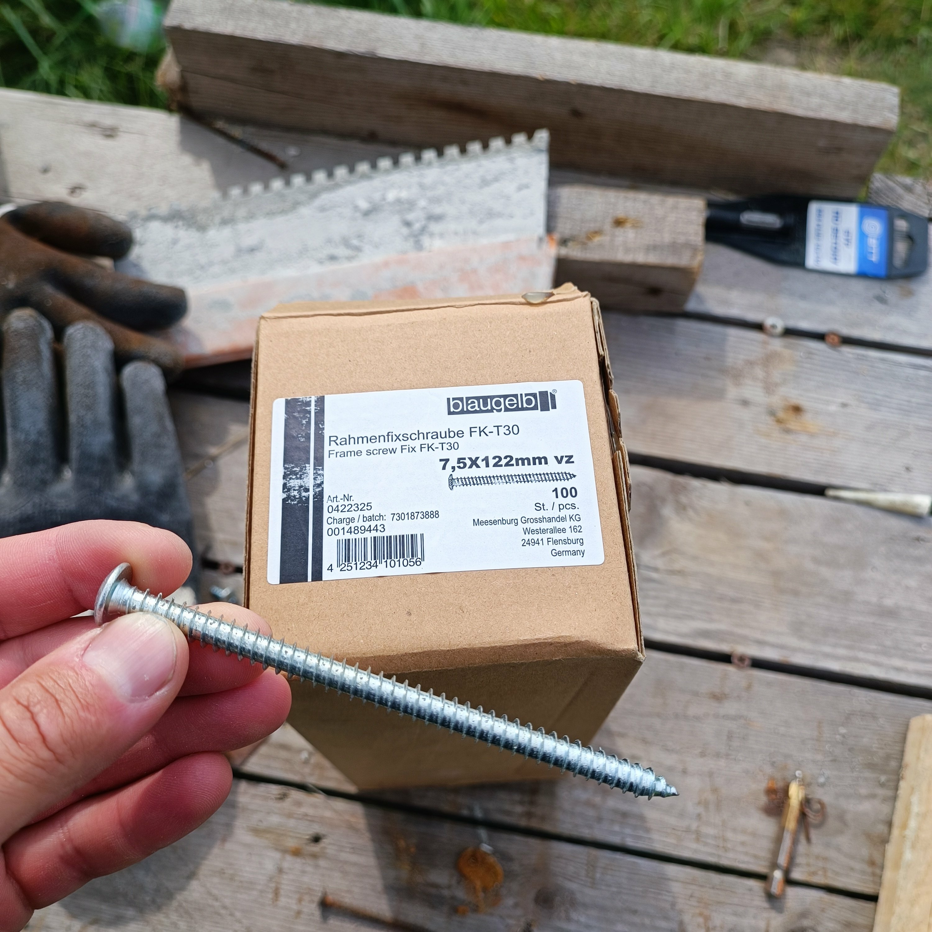

Готуюсь до встановлення опалубки. Надивившись інтернету було вирішено придбати турбогвинт для газобетону
BLAUGELB FK-T30
1300грн за 100 штук, я взяв 200. Виходить по 13 грн за штуку. Враховуючи те що вони не одноразові 🙂 думаю нормально буде.
На швидку руку спробував закрутити в газоблок, і дійсно тримає дуже добре, не порівняти із чорними і жовтими саморізами і турбогвинтами по бетону.
Далі зроблю більш детальний тест.

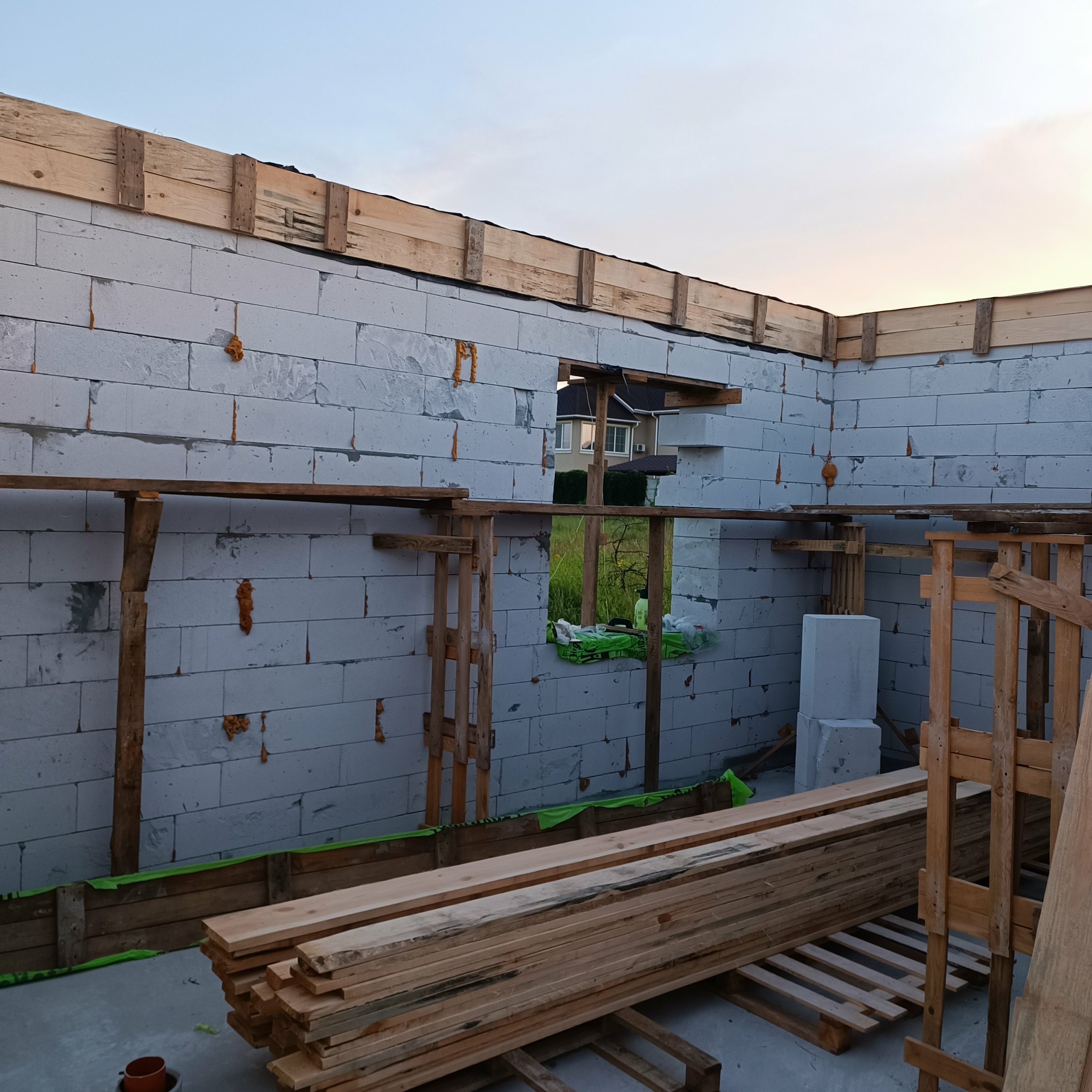

Закуплені дошки на опалубку і сходи

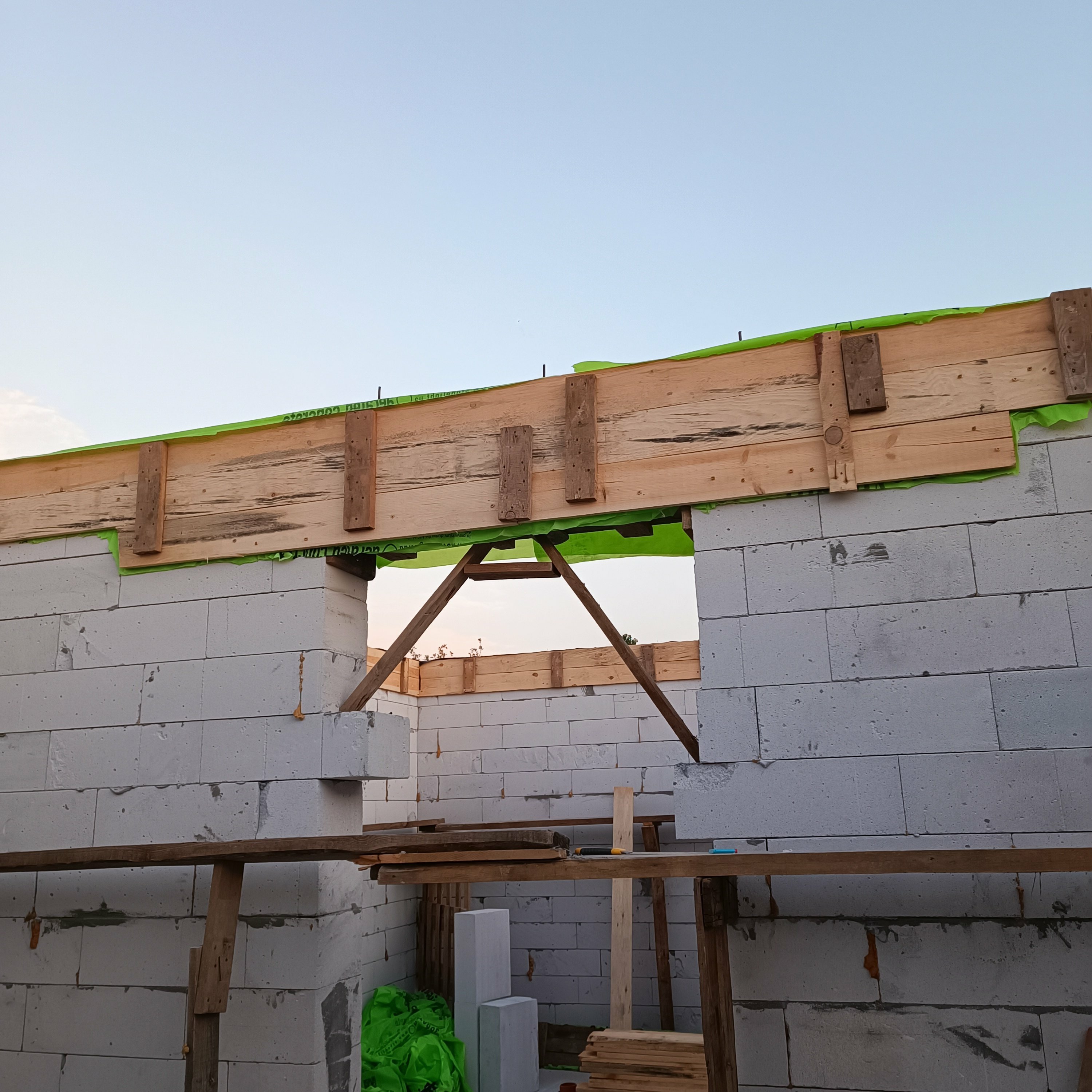

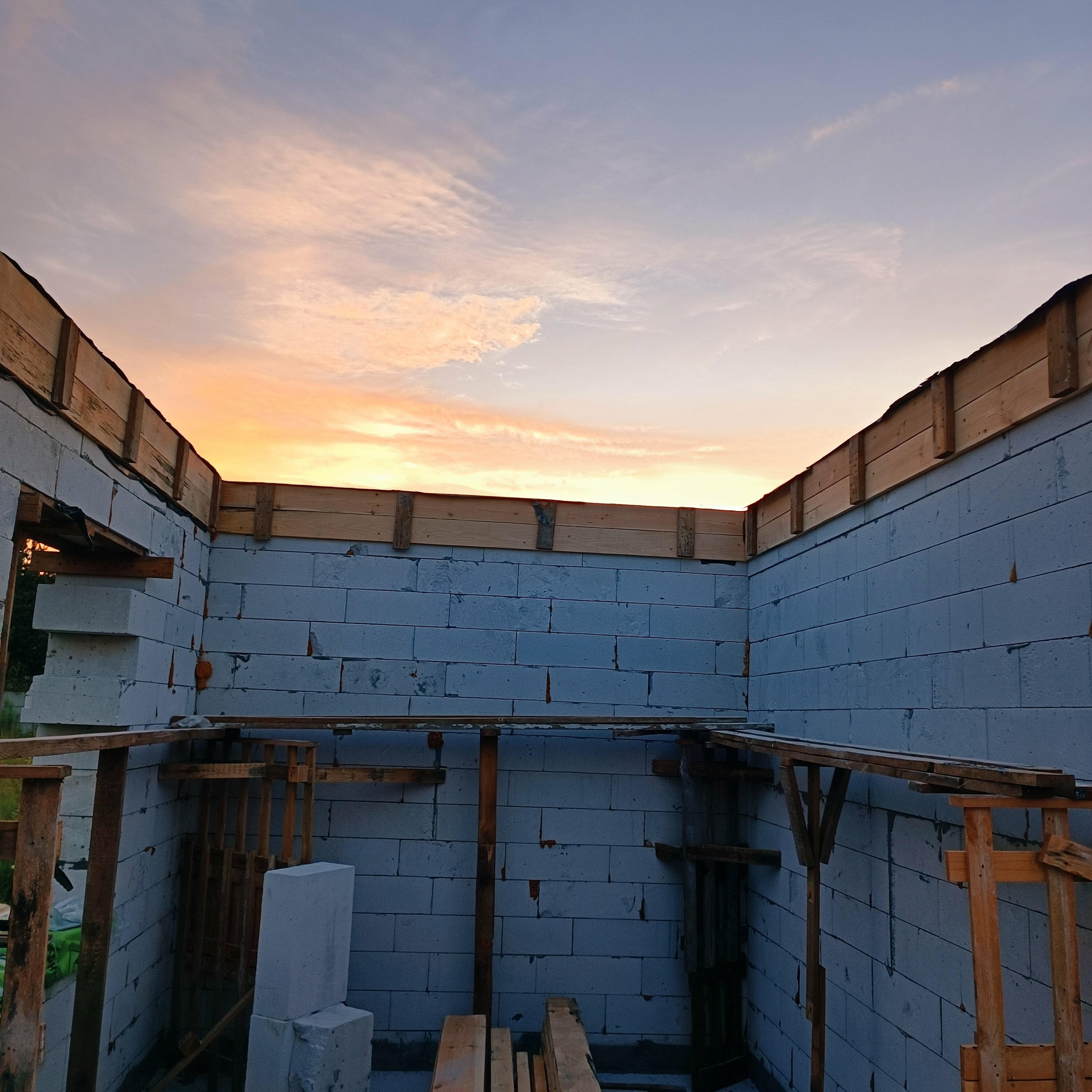

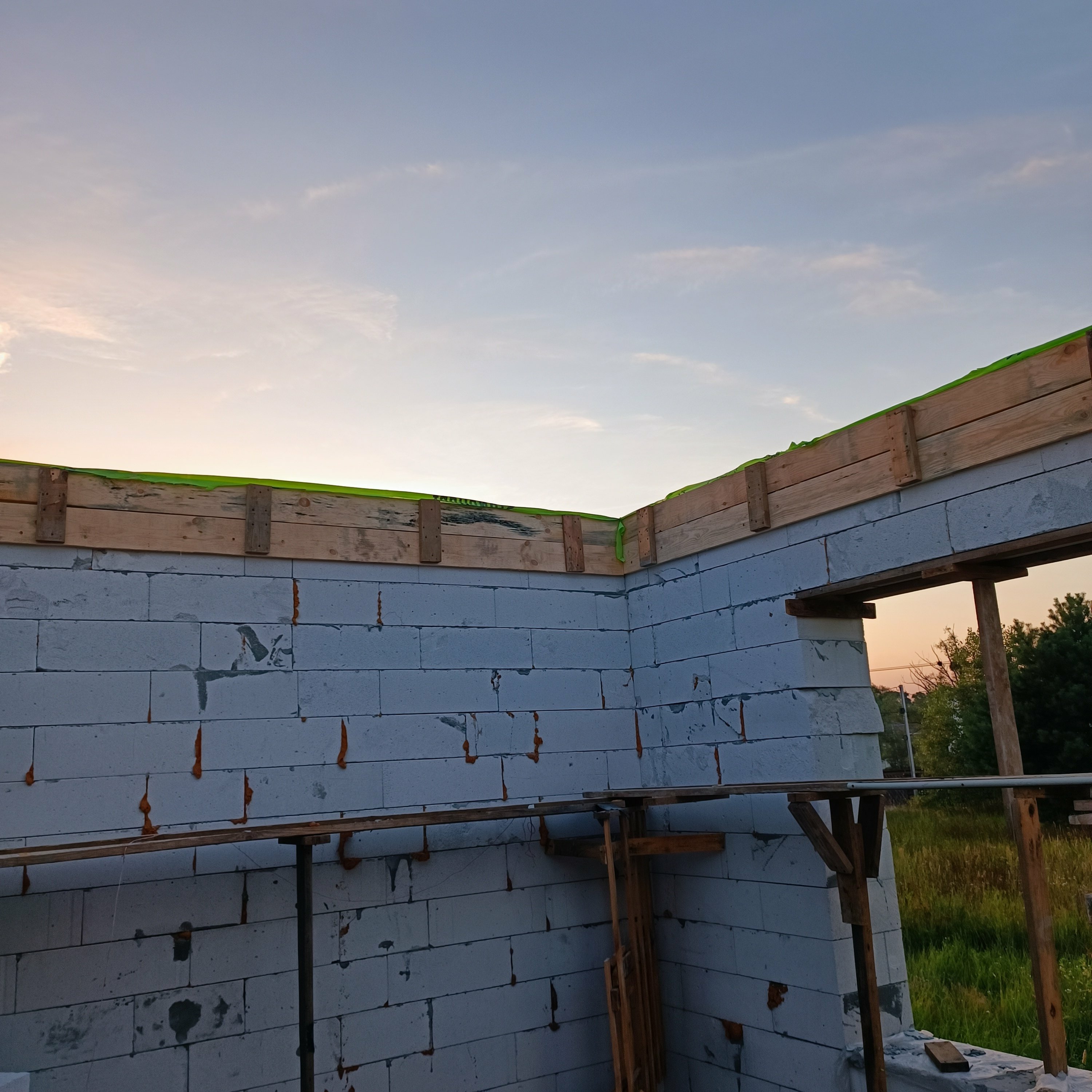

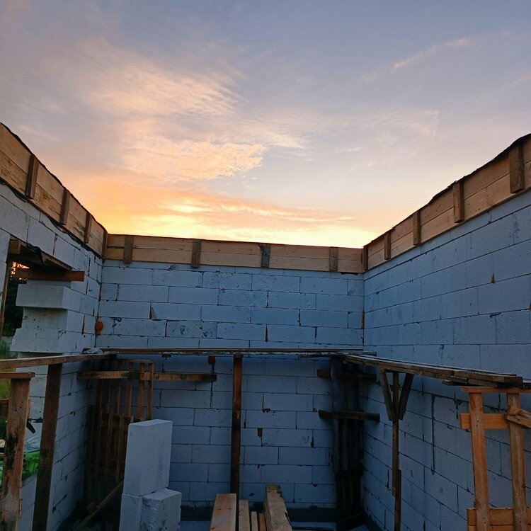

Опалубка майже змонтована, попередньо по лазерному рівню останній ряд вивів в 0.

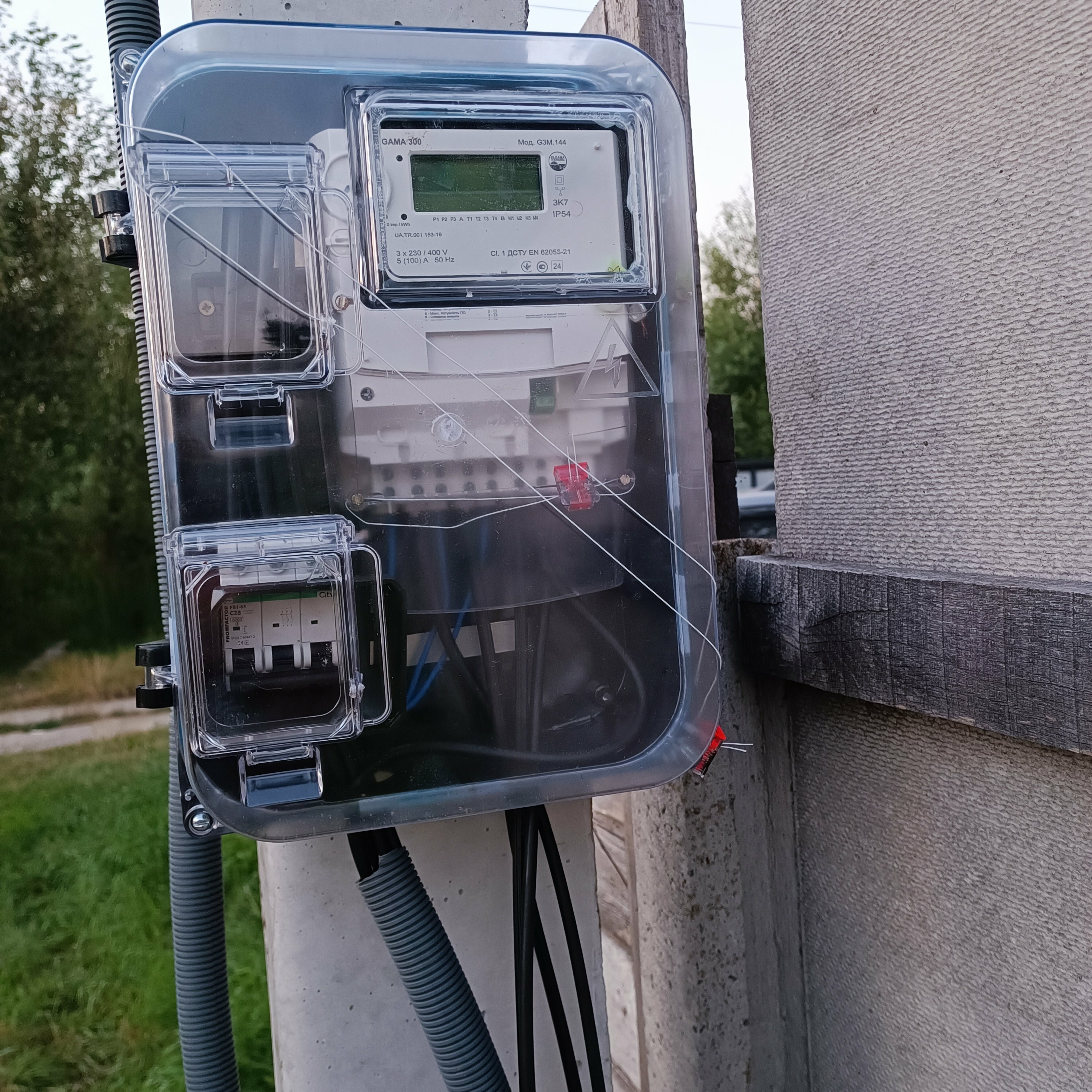

І нарешті вирішилось питання з електрикою, встановили стовп і лічильник, тепер чекаю як оформлять договір

1 час назад, Сарочка сказал:
40 см бетону, на армопоясі, потрібно додатково стягувати опалубку наскрізь
Наче 20.

В 12.07.2024 в 12:58, ЯД сказал:
А вы чем то опалубку армопояса стягивает? Не разопрет бетоном?
Так, зверху буду стягувати, по середині ні, бо вона і так мертво стоїть, я туди гвинти спеціальні через кожні 20см крутив, штук 300їх там
Рекомендую перепроверить лазерный уровень - водяным. На больших расстояниях лазер даёт погрешность. И чем дешевле лазер - тем больше
20 годин тому, dragon200 сказав:
Чому не використали для опалубки у-блоки ?
ІМХО. Бетон потрібно ховати , щоб при оздобленні не було "мучітєльно больно". Різноріді матеріали при оздобленні потребують додаткових маніпуляцій. Краще цього позбутись ще на стадії кладки.

ІМХО. Водяним також потрібно вміти користуватись. З ним можна ще більше накосячити ніж з дешевим лазерним.
