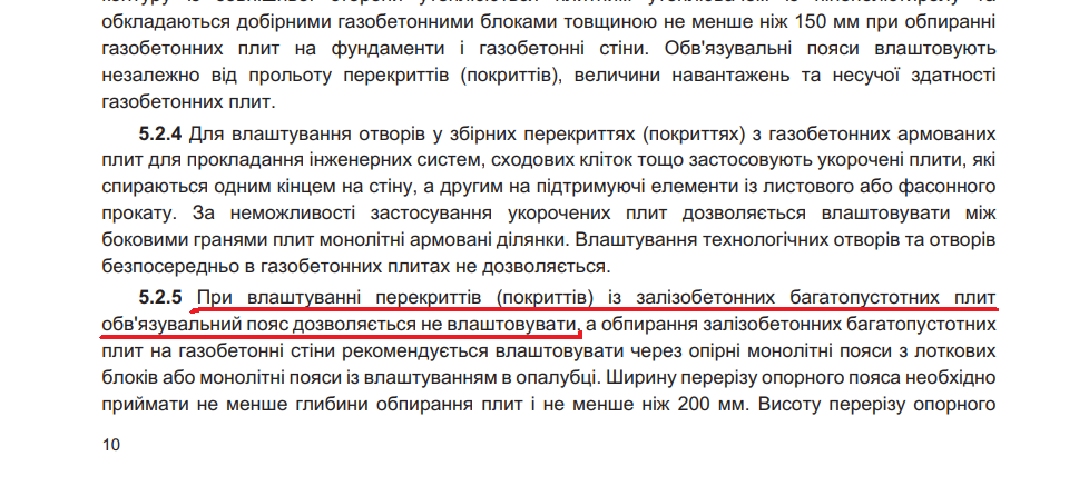

tansss Опубліковано: 10 червня 2024 Поділитись Опубліковано: 10 червня 2024 14 минут назад, shneider_vova сказал: рис. Е9 дасть чітко вузел, який шукає ТС О! А вот и обвязочный пояс нашёлся! Посилання на коментар Поділитися на інших сайтах More sharing options...
shneider_vova Опубліковано: 10 червня 2024 Поділитись Опубліковано: 10 червня 2024 5 хвилин тому, tansss сказав: О! А вот и обвязочный пояс нашёлся! заявлено, що він не обовязковий, але один з двох поясів (чи під плитами, чи цей обвязочний) повинен бути замкнений для виконання ролі армопоясу в теперішніх умовах я, певно, обидва робив би замкнені Посилання на коментар Поділитися на інших сайтах More sharing options...
tansss Опубліковано: 10 червня 2024 Поділитись Опубліковано: 10 червня 2024 7 минут назад, shneider_vova сказал: заявлено, що він не обовязковий, але один з двох поясів (чи під плитами, чи цей обвязочний) повинен бути замкнений для виконання ролі армопоясу в теперішніх умовах я, певно, обидва робив би замкнені Пояс ПОД ПК однозначно замкнут. По поводу обвязочного... если свободный край по раскладке заходит на основной пояс (как в рис ДСТУ) то можно и замкнуть Посилання на коментар Поділитися на інших сайтах More sharing options...

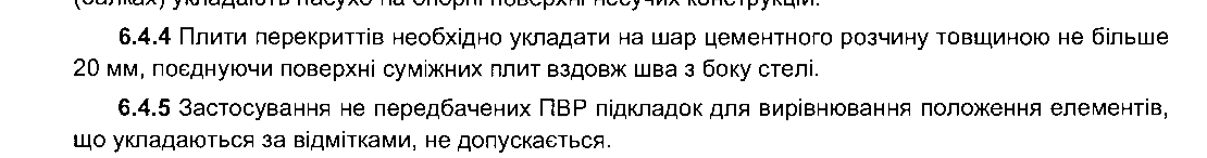

shneider_vova Опубліковано: 10 червня 2024 Поділитись Опубліковано: 10 червня 2024 16 годин тому, tansss сказав: Арматуру укладав, далі буду укладати, та й всіх запрошую, тільки не в вашему варіанті креслень де ПК одразу на гб бо вона гарантуе отой шар розчину рівномірно 10 чи 12 мм в залежності від... ДСТУ-Н Б В.2.6-203:2015 Настанова з виконання робіт при виготовленні та монтажі будівельних конструкцій Посилання на коментар Поділитися на інших сайтах More sharing options...
tansss Опубліковано: 10 червня 2024 Поділитись Опубліковано: 10 червня 2024 (змінено) Арматура - то "передбачена" А "непередбачені" - це всілякі каміньчики та кліни з тріски Змінено 10 червня 2024 користувачем tansss 1 Посилання на коментар Поділитися на інших сайтах More sharing options...

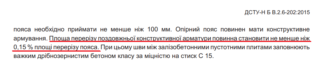

andrey_ka Опубліковано: 10 червня 2024 Поділитись Опубліковано: 10 червня 2024 09.06.2024 в 19:25, andrey_ka сказав: Гугл всюди пише , що площа опирання не більше 20см . А отой пояс , що біля плити по суті продовжує саму плиту таким чином збільшуючи площу опирання та защемлюючи її. Так взагалі робити можна ? О , таки та обв'язочна приблуда непотрібна. 1 Посилання на коментар Поділитися на інших сайтах More sharing options...
tansss Опубліковано: 10 червня 2024 Поділитись Опубліковано: 10 червня 2024 (змінено) ОК! обвязочный - не обязателен, допустим. Понимаю, что у кого то отлягло! А зачем его упомянули? и начертили? В каких случаях его следует применять? Какие мнения? Змінено 10 червня 2024 користувачем tansss Посилання на коментар Поділитися на інших сайтах More sharing options...
andry07 Опубліковано: 10 червня 2024 Поділитись Опубліковано: 10 червня 2024 1 час назад, tansss сказал: ОК! обвязочный - не обязателен, допустим. Понимаю, что у кого то отлягло! А зачем его упомянули? и начертили? В каких случаях его следует применять? Какие мнения? Тому що ДСТУ розробляла організація, яка продає будматеріали. Все просто. Посилання на коментар Поділитися на інших сайтах More sharing options...
andrey_ka Опубліковано: 10 червня 2024 Поділитись Опубліковано: 10 червня 2024 1 годину тому, tansss сказав: А зачем его упомянули? и начертили? Мабуть для того , щоб люди знали , що і як його робити коли він дійсно знадобиться в якихось виключних випадках 1 годину тому, tansss сказав: В каких случаях его следует применять? Прочитайте ст 46-48 вище названого ДСТУ , там доволі розгорнуто описано для чого він потрібен. В першу чергу для плит перекриття з газобетону. Мабуть тому що ці плити несуть навантаження всього 5кПа. на відміну від залізобетонних з їх 8кПА. І щоб якось врятувати їх від крутіння та вигинання і влаштовують цей пояс. А для залізобетонних ці значення (в стандартних умовах ) не такі значні , тому і написали що не обов'язково. ПС.. Його (обв'язочний пояс) ще потрібно правильно облаштувати. Наприклад , ви намалювали для нього просторове армування , а толоку там від нього трохи менше нуля (ну окрім перевитрати арматури) . Всюди написано - намальовано плоске армування , і навіть описали для чого іменно плоске (від крутіння плит при нерівномірному навантаженні на окремі плити). Або та арматуринка якою ви пропонуєте прив'язувати кінець плити , да ще й до опорного пояса (нафіга ?) Це ж коли плиту почне вигинати , вона почне виривати ту арматуринку з пояса , буде створюватись непотрібна напруга , і фіг вгадаєш де воно вилізе тріщинами. А в свою чергу ніде , а ні на вище викладених фото з проєктів , а ні в ДСТУ плита до пояса не прив'язується. В обв'язочному поясі ця арматура має йте через усю плиту , і замонолічуватись з обох боків плити в цей пояс. І тільки тоді , коли плиту під дією навантаження починає вигинати , вона починає працювати. ПСС.. І якщо його робити , то мабуть не тільки по периметру , а між плитами також. ПССС .. От такі мнєнія , може я щось не так трактую , поправляйте. Посилання на коментар Поділитися на інших сайтах More sharing options...

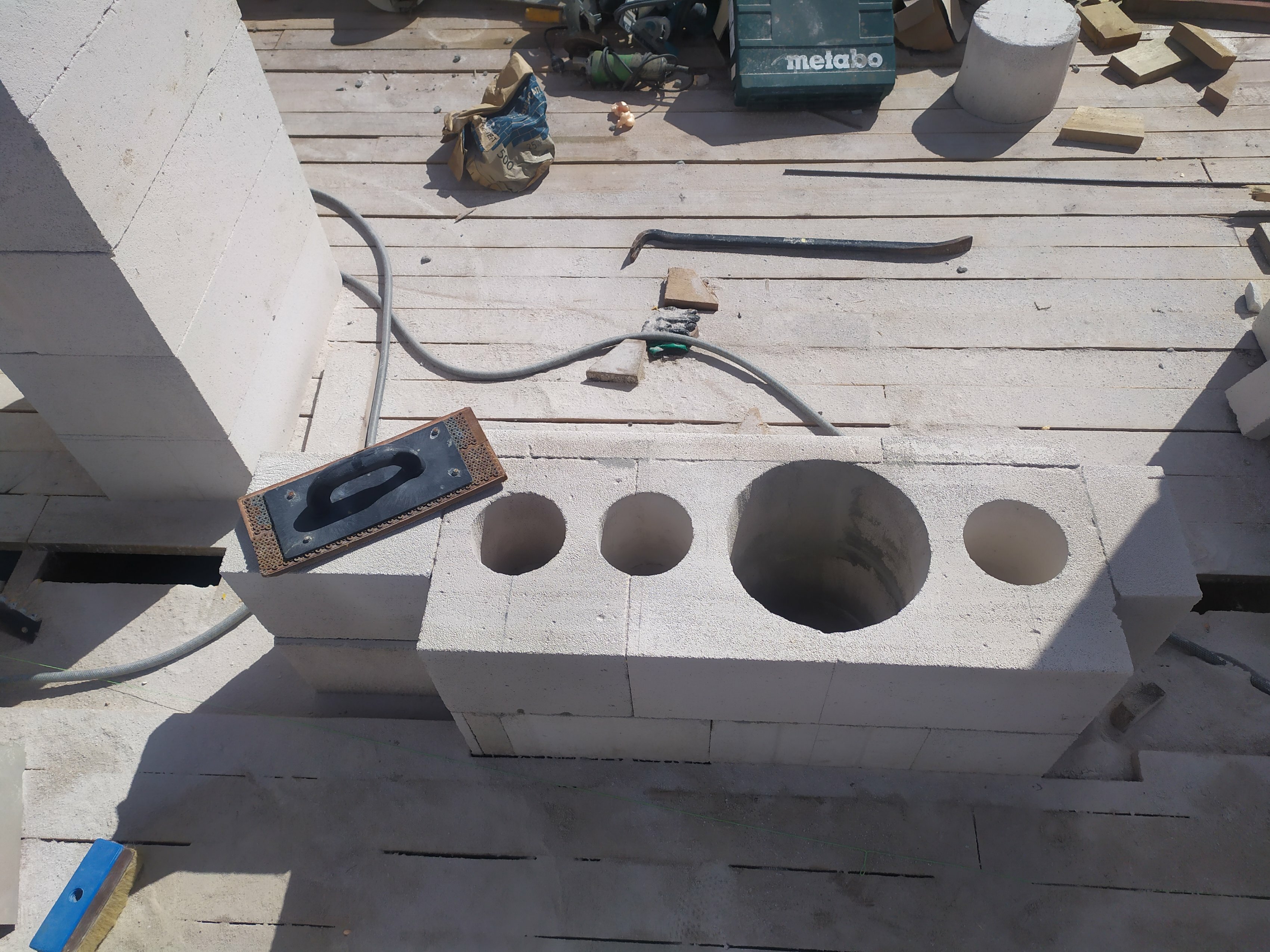

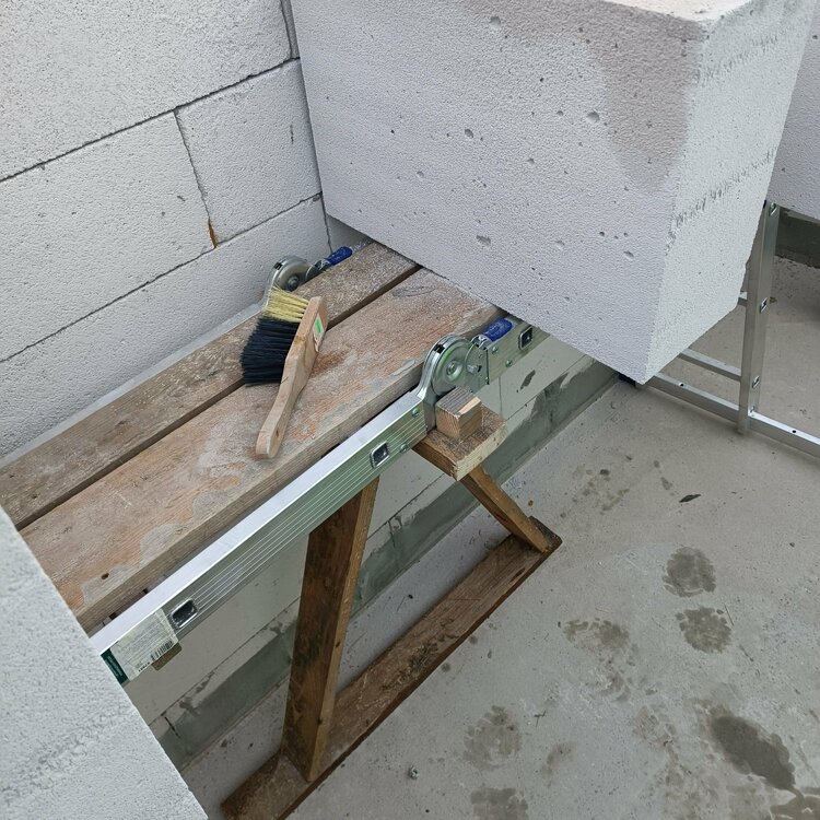

dragon200 Опубліковано: 15 червня 2024 Автор Поділитись Опубліковано: 15 червня 2024 В день стараюсь виганяти по 1 ряду! Самому це зробити виходить із напрягом, із помічником легко 1.5 ряди. По відео с ютуба придбав собі стрічкову шліфмашинку, із наждачкою Р40 блок шліфуєтється на ура, без зусиль. Подав документи до ДТЕК і на диво все зарухалось дуже швидко. 28.05 я подав документи а 11.06 я вже отримав рахунки які вже сплатив і тепер чекаю на монтаж стовпа і підключення. Брав 16кВт По ціні за кіловати і підключення вийшло 34тис за лічильник 6 тис. 2 Посилання на коментар Поділитися на інших сайтах More sharing options...

andrey_ka Опубліковано: 15 червня 2024 Поділитись Опубліковано: 15 червня 2024 1 година тому, dragon200 сказав: По відео с ютуба придбав собі стрічкову шліфмашинку, із наждачкою Р40 блок шліфуєтється на ура, без зусиль. Свого часу задовбався точити штатні терки , купив пластину з дирками та жменю чорних саморізів. В шматок ламінатини накрутив через пластину саморізів. Вийшла така "турбо" терка. Із за калених саморізів тупиться , ну дуже повільно. Тре шо дурна , якщо потрібно зменшити блок на 1см , чи взагалі поміняти геометрію саме те. Посилання на коментар Поділитися на інших сайтах More sharing options...

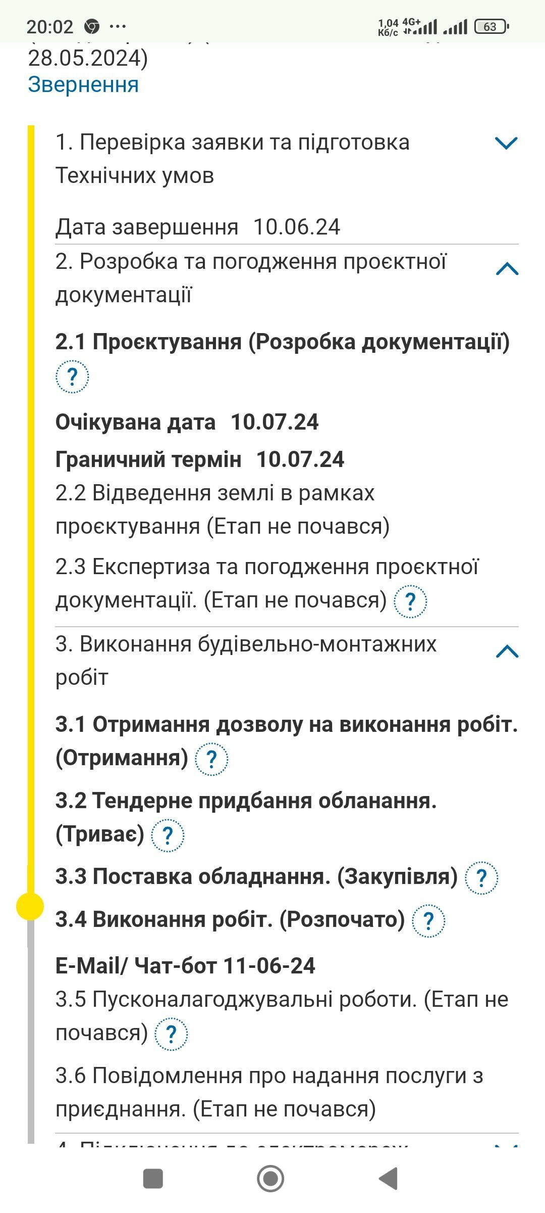

dragon200 Опубліковано: 15 червня 2024 Автор Поділитись Опубліковано: 15 червня 2024 2 часа назад, ЯД сказал: Да, до счетов быстро. Я уже 2 месяца на этапе виконання) это у меня увеличение мощности, столбы уже есть, да и ээ проведена. У них там який термін виконання? Наче 60 днів, а потім вони платять вам пеню за кожен день. На яку потужність збільшуєте? Посилання на коментар Поділитися на інших сайтах More sharing options...

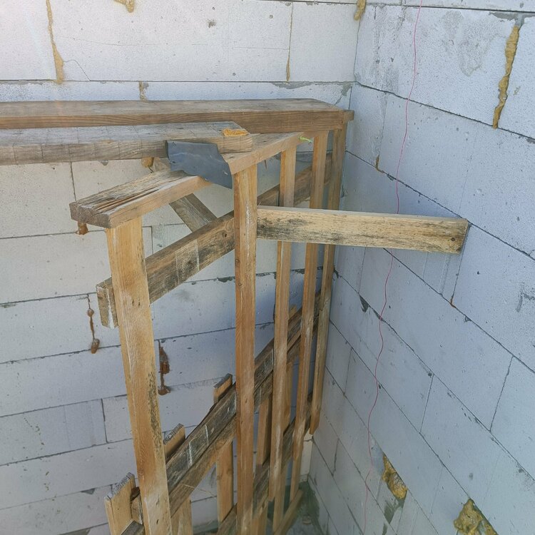

ЯД Опубліковано: 15 червня 2024 Поділитись Опубліковано: 15 червня 2024 1 годину тому, dragon200 сказав: У них там який термін виконання? Наче 60 днів, а потім вони платять вам пеню за кожен день. На яку потужність збільшуєте? Ну хз про термини виконання, я решил поднять чтобы было в запасе потом на зелёный тариф. До 20квт Посилання на коментар Поділитися на інших сайтах More sharing options...

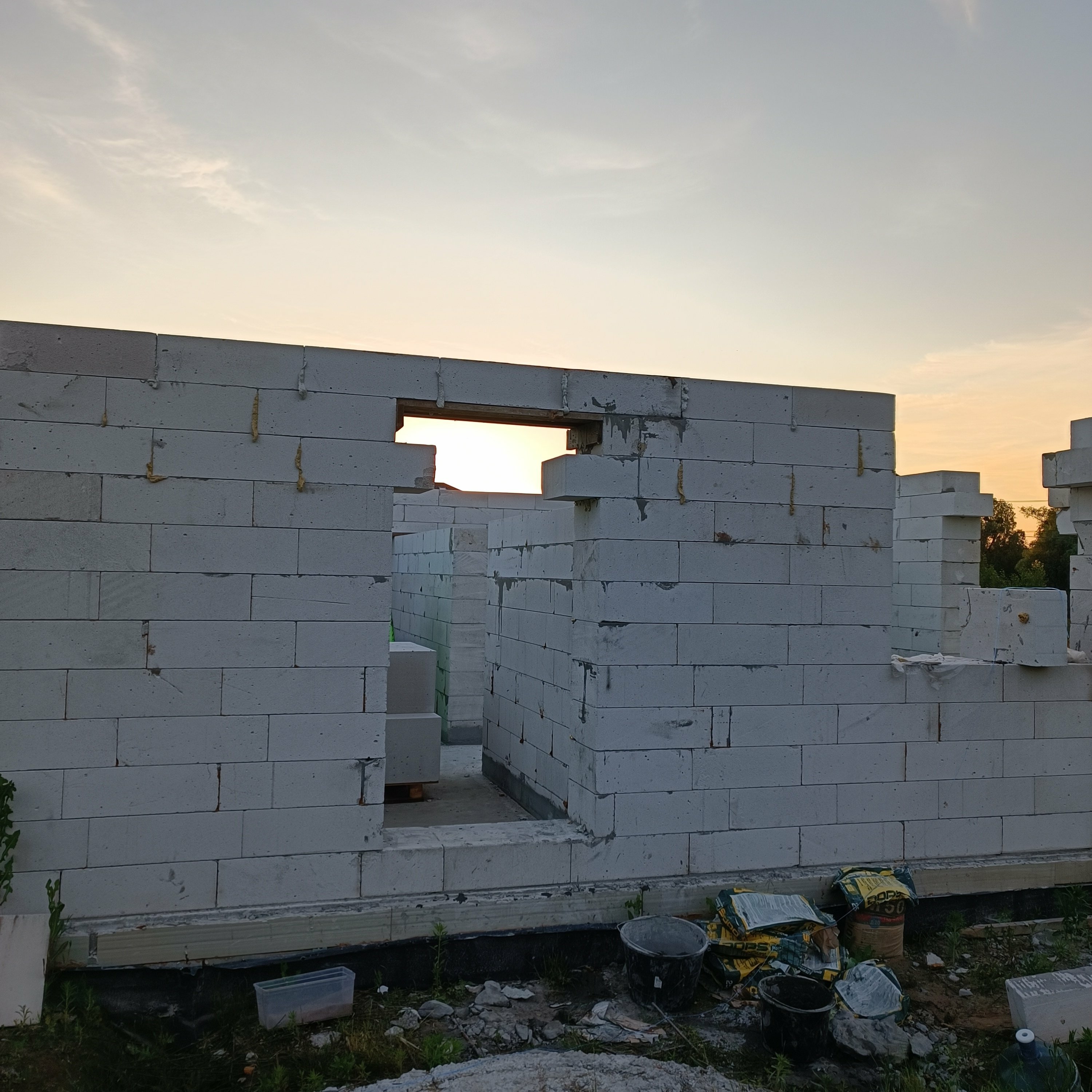

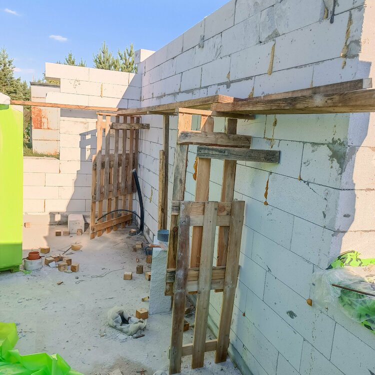

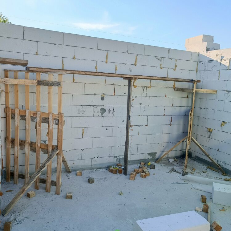

dragon200 Опубліковано: 17 червня 2024 Автор Поділитись Опубліковано: 17 червня 2024 (змінено) Тепер в мене є офіційно місце для входу 👍 Ледь не завтикав, випадково в проекті побачив що повинна бути перемичка на відмітці 2.1м Перший раз клав ті у блоки, трохи натупив, вийшло що вони трохи провисли (нижче) від загального рівня. По 3х метровому правилу десь 5 - 7мм в самій нижчій точці. Розбирати не став, з клею наростив (по рівню) 2 маяка. Як буду класти верхній ряд блоків може зроблю полоску із піни і потім клей, щоб не було мостику холоду.... Чи забити? Змінено 17 червня 2024 користувачем dragon200 5 Посилання на коментар Поділитися на інших сайтах More sharing options...
Dendnepr Опубліковано: 18 червня 2024 Поділитись Опубліковано: 18 червня 2024 В 15.06.2024 в 20:47, dragon200 сказал: В день стараюсь виганяти по 1 ряду! Самому це зробити виходить із напрягом, із помічником легко 1.5 ряди. По відео с ютуба придбав собі стрічкову шліфмашинку, із наждачкою Р40 блок шліфуєтється на ура, без зусиль. Подав документи до ДТЕК і на диво все зарухалось дуже швидко. 28.05 я подав документи а 11.06 я вже отримав рахунки які вже сплатив і тепер чекаю на монтаж стовпа і підключення. Брав 16кВт По ціні за кіловати і підключення вийшло 34тис за лічильник 6 тис. Це в якому кабінеті чи боті покрокове виконання видає? Посилання на коментар Поділитися на інших сайтах More sharing options...
ЯД Опубліковано: 18 червня 2024 Поділитись Опубліковано: 18 червня 2024 4 години тому, Dendnepr сказав: Це в якому кабінеті чи боті покрокове виконання видає? Кабинет з технічних приєднань, там где и заявку делают 1 Посилання на коментар Поділитися на інших сайтах More sharing options...
mib Опубліковано: 18 червня 2024 Поділитись Опубліковано: 18 червня 2024 14 часов назад, ЯД сказал: Кабинет з технічних приєднань, там где и заявку делают А можно ссылку? Куда подавать на подключение Посилання на коментар Поділитися на інших сайтах More sharing options...
ЯД Опубліковано: 18 червня 2024 Поділитись Опубліковано: 18 червня 2024 19 хвилин тому, mib сказав: А можно ссылку? Куда подавать на подключение connect.dtek.com/ Зарегистрироваться и потом увеличение мощности или вообще подключение через сюда. И может ещё что можно) 1 Посилання на коментар Поділитися на інших сайтах More sharing options...

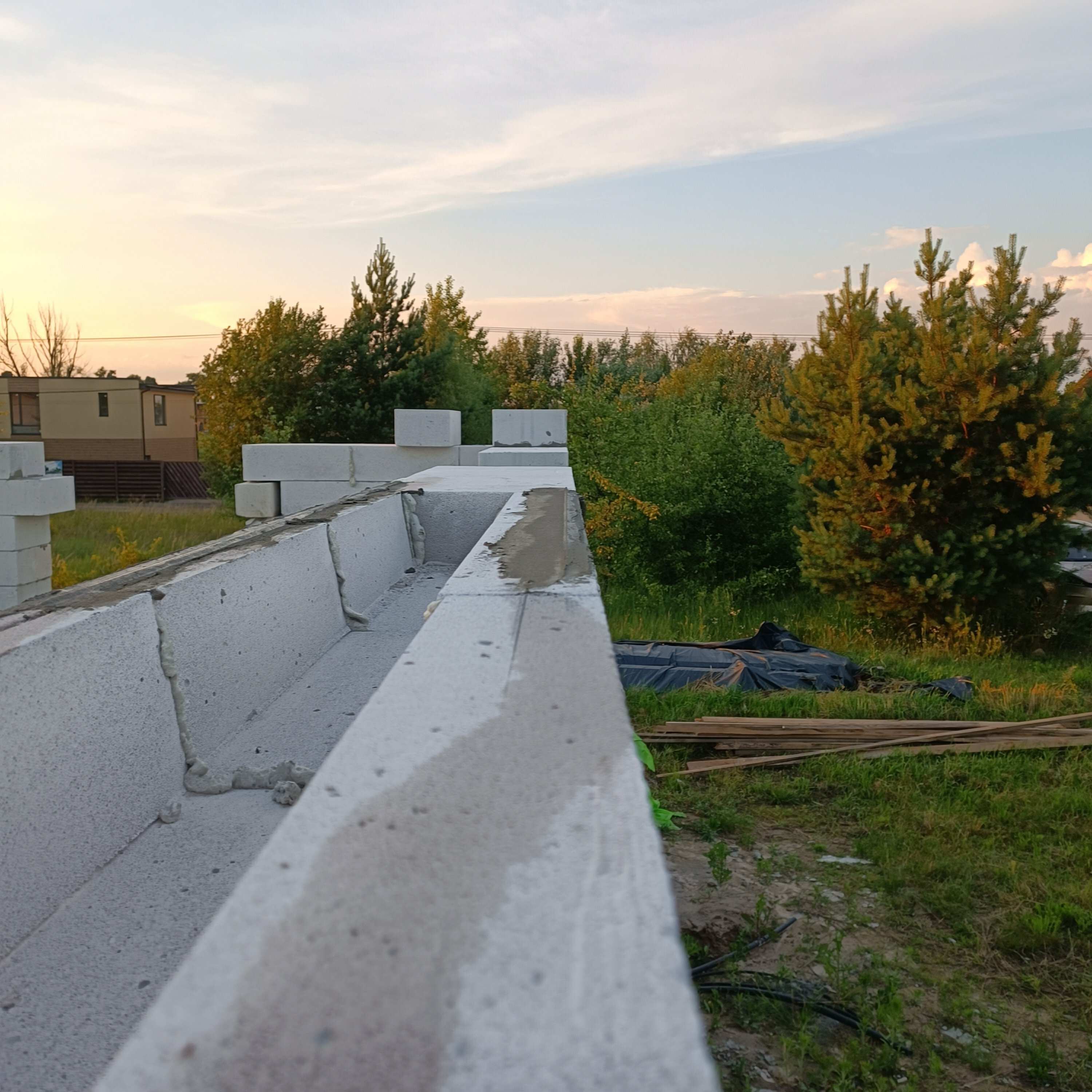

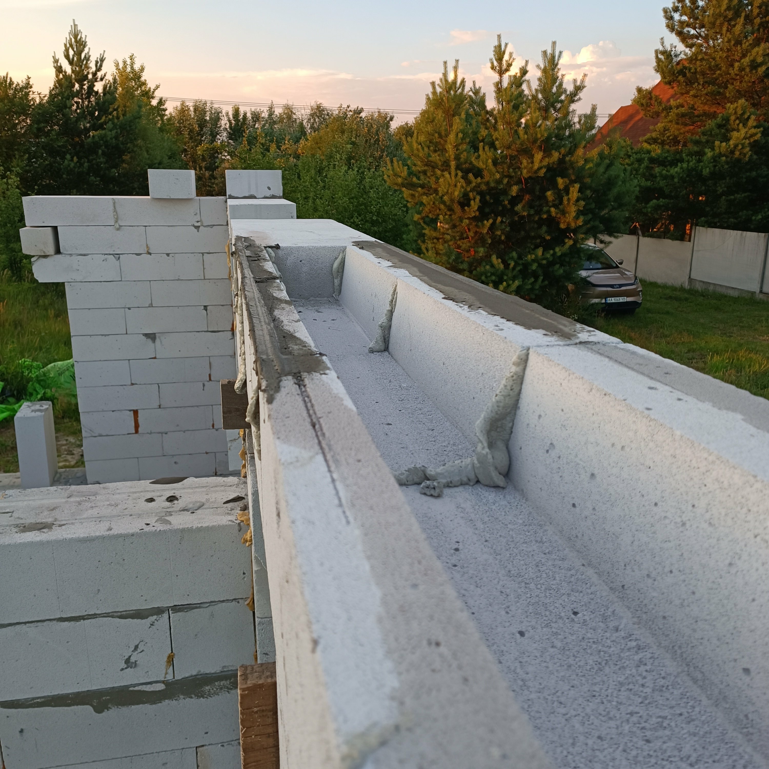

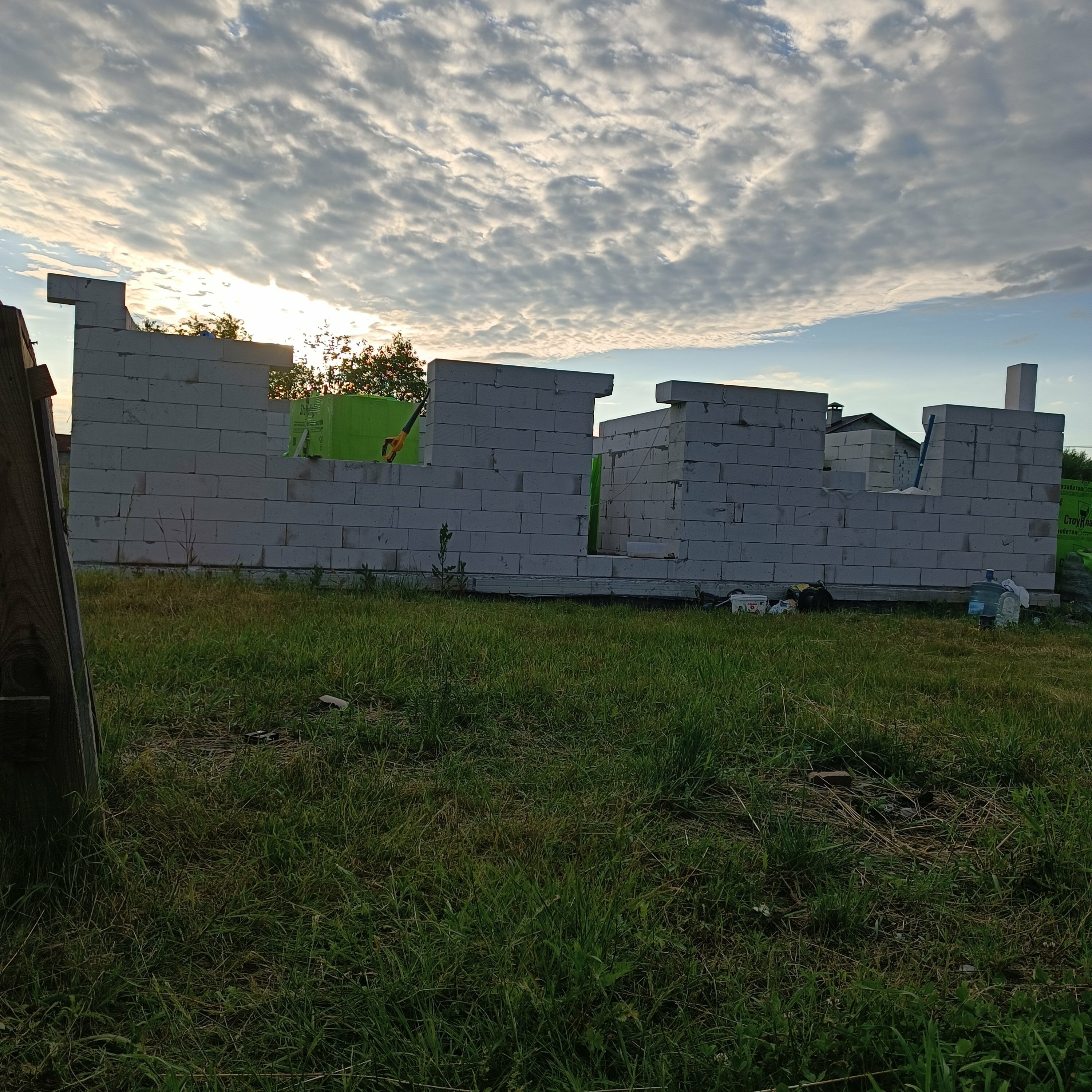

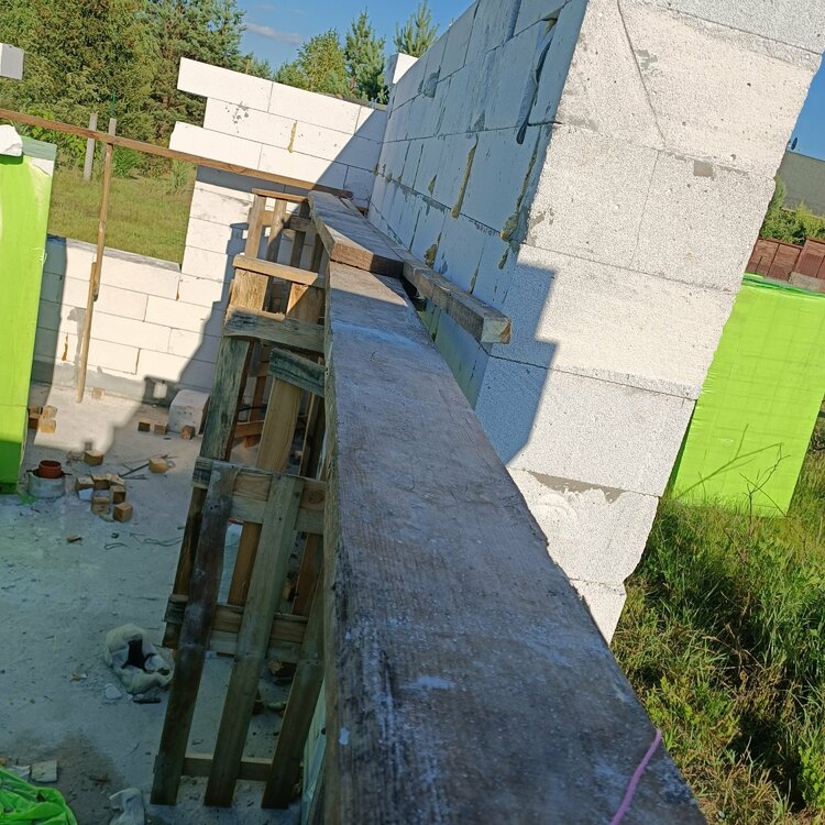

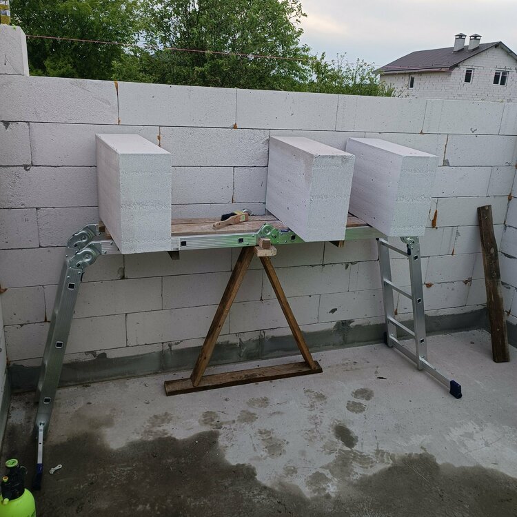

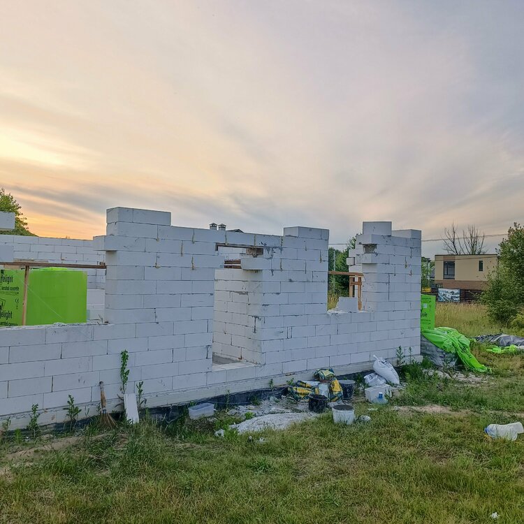

dragon200 Опубліковано: 19 червня 2024 Автор Поділитись Опубліковано: 19 червня 2024 Процес іде. З кожним рядов все важче і важче) але залишилось всього 2 ряди і буде армопояс. Сколотив за 2 години ліса із (г*мна) піддонів зверху кинув добротні дошки які купив дуже дуже давно. Так, танцювати там місця не достатньо, але блоки вкладати і щось робити мені місця із головою вистачає. Робота пішла набагато веселіше і легше. 5 Посилання на коментар Поділитися на інших сайтах More sharing options...
