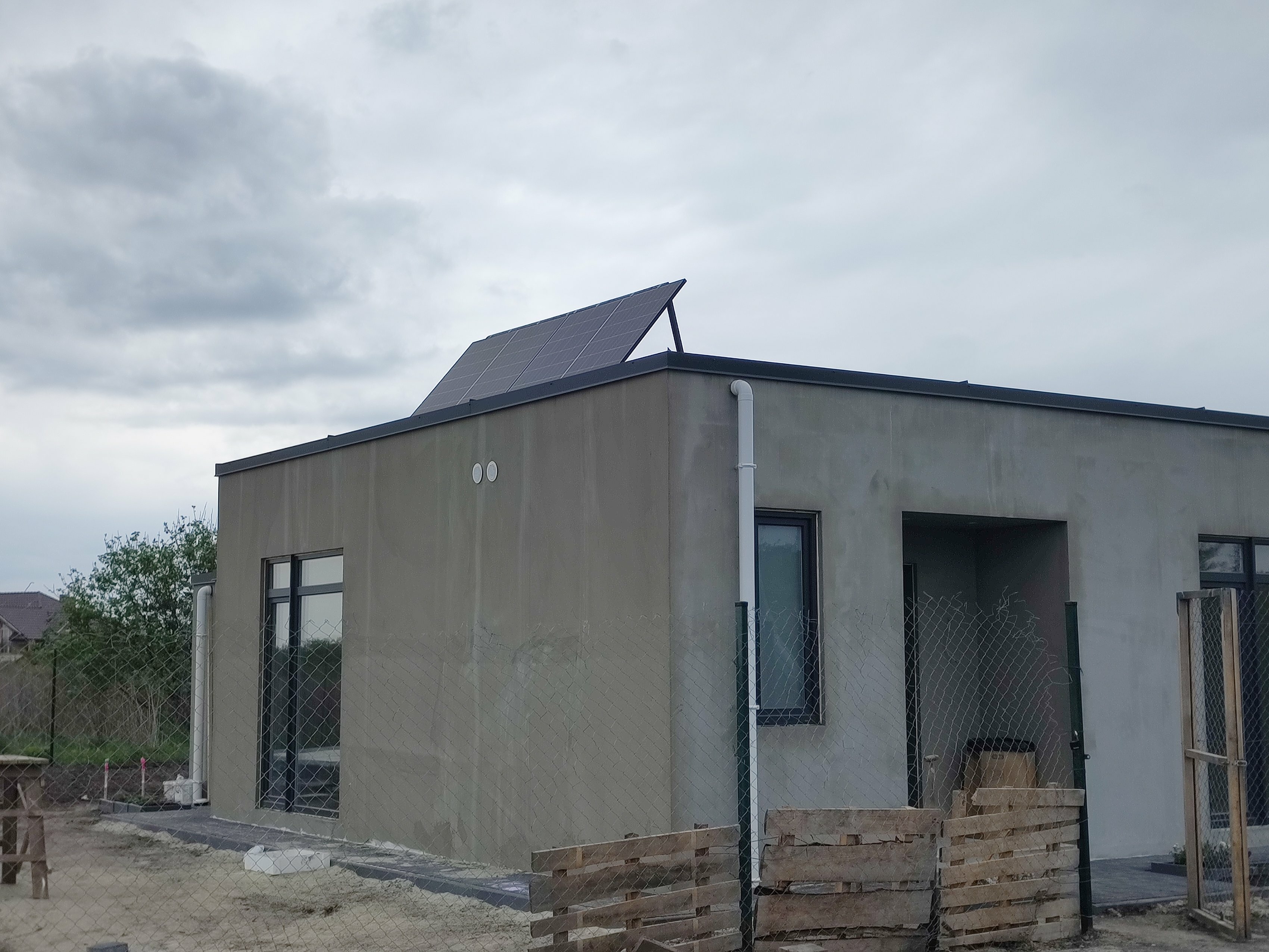

Маю сонячний генератор. Хочу щоб він міг заряжатися від сонця.
По тех даним є 2 портал Anderson які підтримують по 480 ватт до 45 вольт
Я як раз і купив панель 425 ватт. Напруга 46 холостий, 42 під навантаженням.
Сьогодні було 43, 44,45, 46 вольт. Але від двух панелей заряджає 7-8 ватт :(
Ніяких значків тіпа щось не так немає.

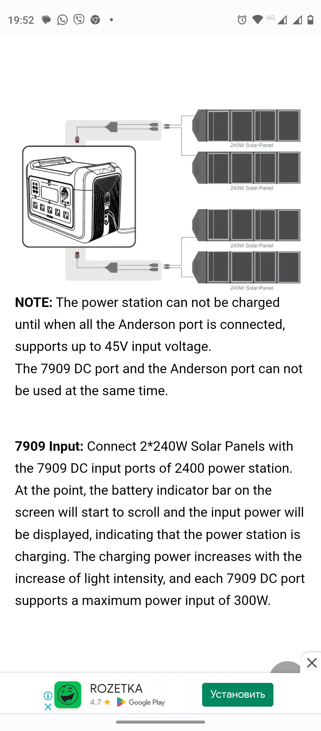

у вечері перечитав все що зміг знайти про Oupes 2400. Панелі 2 по 240 ватт приєднуються до порта Anderson. Як той шнур працює не знаю. Сподіваюсь що послідовно так як одна панель видає 18 вольт
по друге цікаво. Що від 12 вольт прикуріватель по інструкції заряд буде 23 години (біля 80 ватт). Від мережі 24 вольт в той же вхід бере 180 ватт. Можно 2 підключати - буде 360 ватт. По опису той порт (не Андерсон) підтримує до 300 ватт один.
тобто якщо 12 вольт дає 80 ватт, а 24 дає 180 ватт то можливо біля 45 вольт видасть яко по інструкції 300 ватт.

Зайшов подивитись на "сонячний генератор" а тут звичайна зарядна станція :(
Ну що ж, вітаю, ви дізнались нюаси сонячної енергетики: в пасмунний день, вранці та ввечері з сонячних панелей толку мало.
Щоб дізнатись як працює "той шнур" - достатньо поміряти вихід чи "продзвонити його".
Те, що на вашій другій картинці перекладали, розумієте? Крім того, сирум заряду може обмежуватись самим приладом в залежності від багатьох параметрів. Тобто, наблюдати треба якись час а не одномоментно робити висновки.
