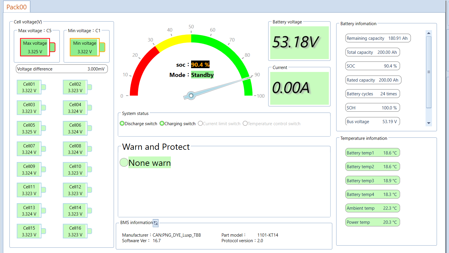

Спробував виставити налаштування Енді для балансування, але поки маю перевищення по 3 парам комірок. Щойно знизив ток заряду до 5А, може не так швидко ці пари вилітатимуть в оверчардж.
Якщо в одному стрінгу є комірки з 3.57 та 3.35, то все дуже погано і ви це не відбалансуєте ніяк тою БМС. Проблема в тому, що БМС зупиняє заряд шляхом закривання зарядних мосфетів, коли одна комірка досягає OVP і тоді ніяке балансування не відбувається. Обмеження струму до 5А не дуже допоможе, бо струм треба обмежувати динамічно, залежно від того як вириваються комірки, а ця БМС цього також не вміє.
У вас дуже сильний розбаланс, який стає тільки гіршим і без зовнішнього втручання ви того не виправите.
7 хвилин тому, volomoto сказав:
223мВ зʼявилося після встановлення налаштувань від Енді))) До того максимум був 93

немає там проблемних банок, є проблемна конструкція. Але БМС має спосіб виправити це.
Треба в стані заряду близько 50% промоніторити напруги комірок з струмом наприклад 50А і без струму. Налаштуваннями компенсації внутрішнього опору добитись мінімальної різниці напруг для струму 50А. Потім поставити поріг для балансування може 4,2в і збірка поступово збалансується.
Програмних налаштувань вистачить.

от дивлюсь на дисбаланс у standby і хоч до рани прикладай. Хоч бери і не використовуй)))
Це особливість ліфера, що в standby по напрузі неможливо визначити рівень заряду комірок. Тільки при доведені до насичення (більше 3.45) можна побачити хто де срав.
