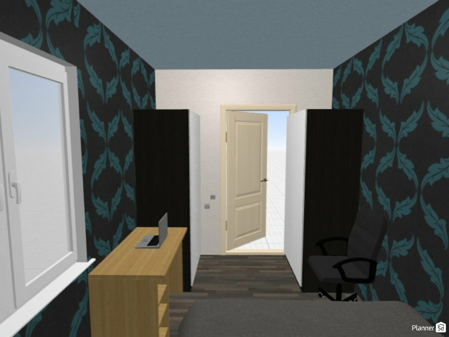

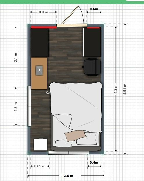

Доброго дня усім читаючим! Займаюся ремонтом сторічного будинку (на фундаменті, глиняні стіни всередині, обкладений червоною цеглою ззовні). Більшість кімнат зроблено добре, але то тільки на перший погляд. Приступили ми до встановлення міжкімнатних дверей та добірних дошок із лиштвою. Перша кімната - ок. А от інша... Відразу уточню - внутрішнє оздоблення зроблено якісними шпалерами, але проблема - криві стіни. Тоді ми не замислювалися над доборами і дверми. Зараз необхідно придумати, як обіграти одну стіну в кімнаті, коли три уже чіпати не хочеться. Прикладаю фото, далі поясню. 946995515_2dspoznachkoi.jpg.467dabc873355bd90ddce3039b3baa38.jpg
1 Фото - загальний план кімнати із розмірами, червоним виділена стіна яку необхідно вирівняти шпаклівкою, та чимось прикрасити. Якщо комусь буде цікаво, перепад ширини добірної дошки відносно верхньої частини дверної коробки - 8 см. Тобто добір буде трикутником, якщо не поправити :) . 3d.jpg.53251f7ddd576244090f15d655b0e86b.jpg
Отож, друге фото 3D - світлим - стіна яку виправляємо. Шпалери у всій кімнаті приблизно такого ж кольору як на фото (тільки темно синьо - чорний фон а візерунки - золотисті і тонші).
Я поки нагуглив варіанти із самоклеючими стіновими панелями. Хочу послухати пропозиції майстрів тут. Буду дуже вдячний за підказки.

може й шпалери якісні :-) головне їх не поспішайте знімати, мало що, може будинок на них і тримаєтсья.
для початку бажано вияснити в якому стані сам будинок, в першу чергу фундамент :-)
перепад 8 см, може краще гіпоскартоном на каркасі вирівняти.

Сам будинок та фундамент - у доброму стані. Усі комунікації (вода, газ, світло, каналізація) - встановлено нові. Зараз стоїть питання про внутрішній візуальний ремонт, з яким прекрасно справлялись в попередніх випадках. Але самі розумієте - в криву стіну рівне важко вставити 😄 . Оздоблення загальне виконано на відсотків 80. Але залишаються такі неприємні моменти.

я делал ремонт в глинобитной хате обложенной кирпичом. Внутри стены кривые, перепады достигали 15 см. Ремонт был эконом-вариант, я не собирался накидывать 15 см покупной штукатурки. Привёз машину мытого песка и пол-палеты цемента. Нанял труженника. К глинянным стенам прикрутили металлическую штукатурную сетку длинным чёрными саморезами с большими шайбами. Хорошенько грунтанули. Поставили маяки, и он замешивал в тазичке песок с цементом и Галой для посуды и накидывал. Там где ноль там ноль, а там где 15 см там за несколько подходов набросал 15 см, и пофиг. До сих пор держится. Потом по этой байде уже тоненько накидали гипсовый Кнауф старт по стеклосетке и потом финиш. Потом тёти клеили туда обои и сетовали что труженник мой - бокопор, всё равно криво. Но поклеяли, держалось всё норм.
из минусов такого варианта, как я уже потом выяснил, металлическая сетка крепко глушит вай-фай. Рогатый роутер с трудом пробивает 1 стену. Две стены - без шансов, соединения тупо нету...

Є МДФ панелі. Зробіть цю стіну з них.
Трохи важкувато буде зробити каркас, але 80 мм то не сама велика проблема. І в фіналі отримаєте ідеально ровну стіну.
