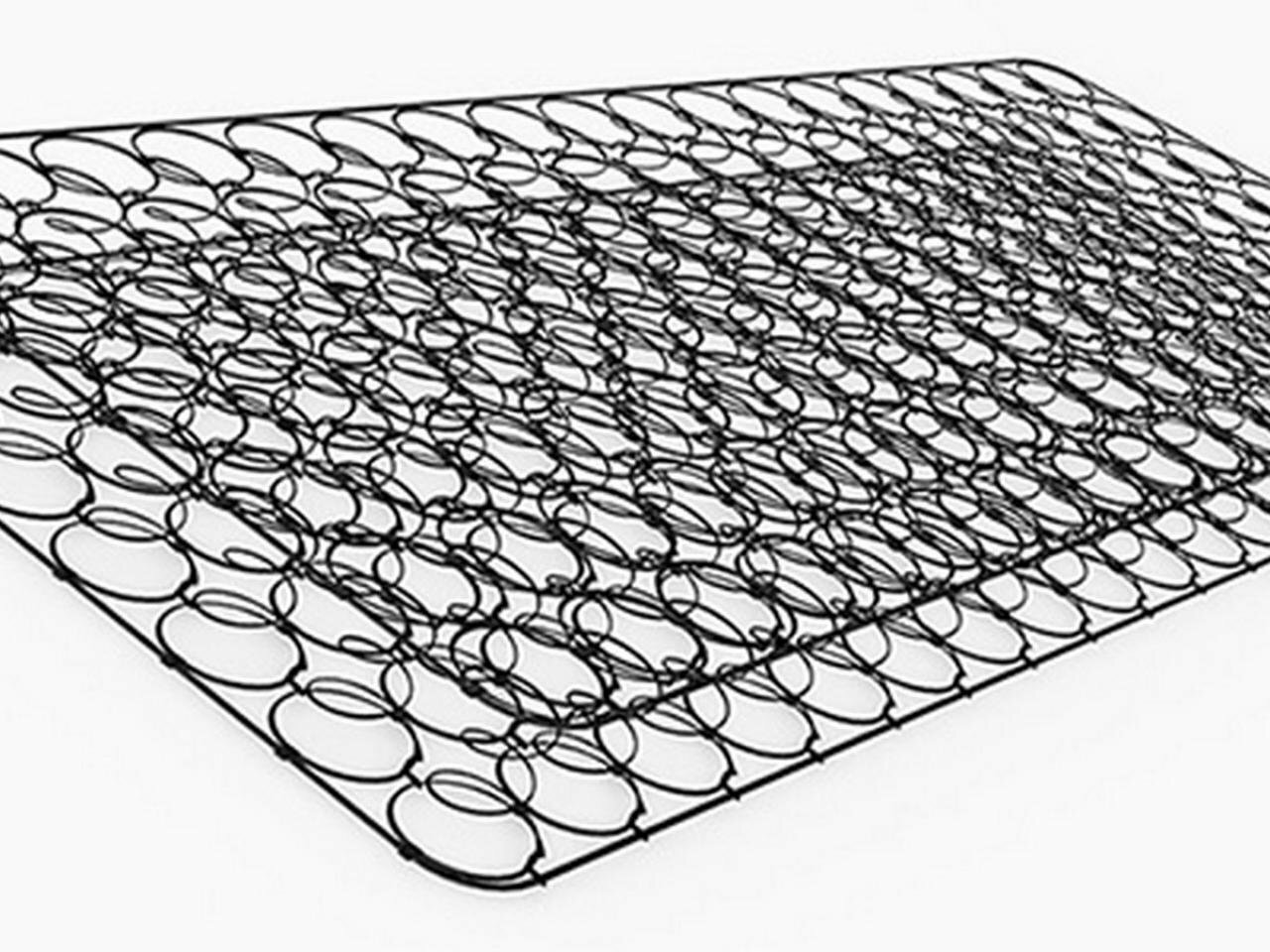

Сентябрь33 Опубліковано: 21 квітня 2023 Поділитись Опубліковано: 21 квітня 2023 Вітаю.Нещодавно один чоловік порекомендував мені замість щебню в бетонну підлогу додавати кострицю льна.Говорить буде тепло і краще за класичну підлогу з бетону.Планував грунт,плівка,єппс,плівка,маю багато сіток з пружинами з диванів, і залити см 7-8 бетону.Потім десь плитка а десь ламінат.Що скажете ,знавці.Дякую. Посилання на коментар Поділитися на інших сайтах More sharing options...

ngstil Опубліковано: 22 квітня 2023 Поділитись Опубліковано: 22 квітня 2023 21 час назад, Сентябрь33 сказал: Вітаю.Нещодавно один чоловік порекомендував мені замість щебню в бетонну підлогу додавати кострицю льна.Говорить буде тепло і краще за класичну підлогу з бетону.Планував грунт,плівка,єппс,плівка,маю багато сіток з пружинами з диванів, і залити см 7-8 бетону.Потім десь плитка а десь ламінат.Що скажете ,знавці.Дякую. Не можно використовувати сітки та пружини з диванів. Ви не заармуєти цим матеріалом бетон, а зробите тільки гірше. Також для армування не підійде рабиця. Звичайна армуюча сітка не самі великі втрати бюджету. Що вам дасть костриця льна і якими зігріваючими властивостями вона володіє не можу сказати. Вперше за це чую. Але подібних різних нічим не обґрунтованих міфів чув багато. Поки вважаю це очередним міфом. Може хтось доведе інше - вибачусь. 2 Посилання на коментар Поділитися на інших сайтах More sharing options...
Сентябрь33 Опубліковано: 22 квітня 2023 Автор Поділитись Опубліковано: 22 квітня 2023 Виходить ,класика є класика(щебінь в бетон)? Просто говорять з щебнем дуже холодна підлога.А теплу підлогу водяну зараз робити немає фінансів. А чому не підходять сітки з матраців? Рабіца ,то зрозуміло,бо тягнеться. Посилання на коментар Поділитися на інших сайтах More sharing options...

ngstil Опубліковано: 23 квітня 2023 Поділитись Опубліковано: 23 квітня 2023 20 часов назад, Сентябрь33 сказал: Виходить ,класика є класика(щебінь в бетон)? Просто говорять з щебнем дуже холодна підлога.А теплу підлогу водяну зараз робити немає фінансів. А чому не підходять сітки з матраців? Рабіца ,то зрозуміло,бо тягнеться. А ця сітка не тягнеться та не пружинить??? Посилання на коментар Поділитися на інших сайтах More sharing options...
Сентябрь33 Опубліковано: 23 квітня 2023 Автор Поділитись Опубліковано: 23 квітня 2023 29 минут назад, ngstil сказал: А ця сітка не тягнеться та не пружинить??? Ну пружинить, але не тягнеться. Посилання на коментар Поділитися на інших сайтах More sharing options...
Сентябрь33 Опубліковано: 23 квітня 2023 Автор Поділитись Опубліковано: 23 квітня 2023 (змінено) 21 час назад, ngstil сказал: Не можно використовувати сітки та пружини з диванів. Ви не заармуєти цим матеріалом бетон, а зробите тільки гірше. Також для армування не підійде рабиця. Звичайна армуюча сітка не самі великі втрати бюджету. Що вам дасть костриця льна і якими зігріваючими властивостями вона володіє не можу сказати. Вперше за це чую. Але подібних різних нічим не обґрунтованих міфів чув багато. Поки вважаю це очередним міфом. Може хтось доведе інше - вибачусь. Не фахівець, тому можу помилятися.Зараз просто на всьому економиш 😔. Яку сітку порекомендуєте на підлогу? Коридор, ванна та кухня.Кімнати не великі.Яка товщина та який розмір віконця? Змінено 23 квітня 2023 користувачем Сентябрь33 Посилання на коментар Поділитися на інших сайтах More sharing options...
ngstil Опубліковано: 23 квітня 2023 Поділитись Опубліковано: 23 квітня 2023 2 часа назад, Сентябрь33 сказал: Не фахівець, тому можу помилятися.Зараз просто на всьому економиш 😔. Яку сітку порекомендуєте на підлогу? Коридор, ванна та кухня.Кімнати не великі.Яка товщина та який розмір віконця? 100х100 2-3 мм. Підняти від чергової підлоги в 1 третину чистової стяжки. Піднімати можно в процесі заливки. Керамзит, і всі інші наповнювачі не дадуть вам "теплого" бетона. Цемент є цемент і для життя не придатний. Але, у вас буде якесь фінішне покриття, і ось тут виходить так, що багато з цих покриттів розраховані на укладення на звичайний бетон. Тому простий висновок, навіщо вся ця заморочка??? 1 Посилання на коментар Поділитися на інших сайтах More sharing options...
