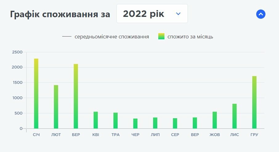

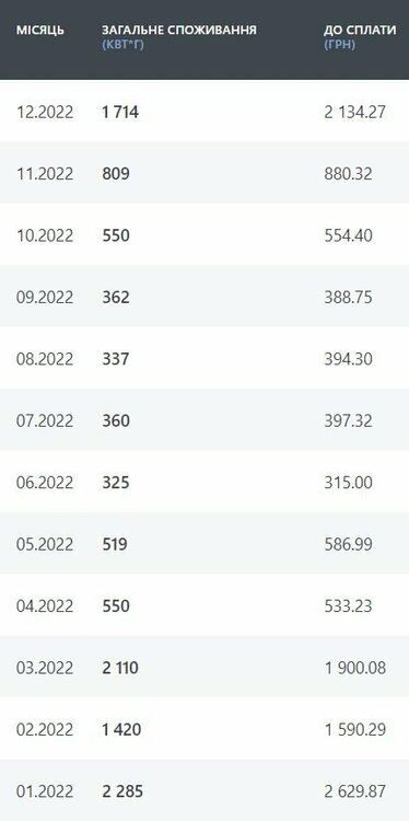

volomoto Опубліковано: 2 травня 2023 Поділитись Опубліковано: 2 травня 2023 30.04.2023 в 13:53, Humanite сказав: Так. Можете і самі порахувати. Невеличкий будинок 370 квадратів. Газу нема. Споживання та рахунки за електрику навів. Коли було опалення виключно нагрівачами, то вимушений був економити і не споживати більше 3600 кВт*год на місяць. Догрівав каміном та дровами. Влітку споживав 1000-1200 кВт*год. Вартість теплового насосу склала 112 000 гривень. Курс був 8. Економія складає приблизно 25 000 гривень на рік (за сьогоднішніми цінами) порівняно з опаленням електрокотлом та нагріванням води електротеном. Ви пробуєте свою ситуацію екстраполювати на інших і дивуєтесь чому така реакція у відповідях. Добре що для вас ТН дав економію, але наприклад у моєму випадку ТН не має еконочічного змісту, бо відсоток ЕЕ, яка споживається на опалення та нагрів води, є відносно малим. Тобто мені потрібна саме електрика, а не тепло, тому ТН мені мало допоможе. Також не все можна легко рахується в грошах, бо наприклад мій будинок — це мій офіс, і якщо в офісі нема ЕЕ, то я не заробляю грошей. Мені потрібне безперебійне живлення в будь-якому випадку, незалежно чи буду використовувати сонячну енергію, чи ні. Якщо в же купувати автономний інвертор з великим акумулятором і системою введення резерву, то простіше доплатити кілька сотень доларів і взяти гібридний інвертор, який ще й дозволяє збирати енергію від сонця. 1.68 грн. — це не ринкова вартість ЕЕ, а дотована, тому я б дуже не тішився, що на фоні такої ціни альтернативна енергетика не вигідна. Зараз так, бо у воєнний час юридично важко змінити тарифи для населення, але війна закінчится і халяви не буде, тоді й ціна ЕЕ підскочить в кілька разів. 6 Посилання на коментар Поділитися на інших сайтах More sharing options...
vbb Опубліковано: 4 травня 2023 Поділитись Опубліковано: 4 травня 2023 30.04.2023 в 13:53, Humanite сказав: У мене раз на тиждень вода гріється до 70 в режимі санітарної обробки бойлера. В інший час до 50, чого достатньо для всіх потреб. Влітку? А взимку колектор також буде догрівати? Так. Можете і самі порахувати. Невеличкий будинок 370 квадратів. Газу нема. Споживання та рахунки за електрику навів. Коли було опалення виключно нагрівачами, то вимушений був економити і не споживати більше 3600 кВт*год на місяць. Догрівав каміном та дровами. Влітку споживав 1000-1200 кВт*год. Вартість теплового насосу склала 112 000 гривень. Курс був 8. Економія складає приблизно 25 000 гривень на рік (за сьогоднішніми цінами) порівняно з опаленням електрокотлом та нагріванням води електротеном. У знайомих приблизно схожий за розмірами будинок. Є газ. В розмові хазяїн сказав що за його прикидками він на рік витрачає приблизно 40 000 гривень на опалення та гарячу воду. Якщо розраховувати на виживання родини в військовий час, особливо коли військові дії ідуть поряд, або беспосередньо... Як на мене, то краще щоб сім"я була якнайдалі. Прихований текст до 50 С я теж не певен, судячи з 14куе за ТН то Повітря-Вода, або Китай/Україна гео, що не дасть СОР 5. В той час як я будувався, NIBE мені пропонували за 80куе, я не був готовий до такого. ще й електро підключення в мене стандартне, 6кВт На мій будинок в 300+ мкв за газ сплачую близько 20 000 грн - опалення та вода, тож всі ці розрахунки так собі. а от сонячна станція за зимовий період з жовтня по квітень скоротила споживання на 1000 квтГ (відносно того ж періоду роком раніше), за літній буде ще більше. Судячи з графіків сонця, споживання з мережі скоротилося удвічі (в самий поганий день на 1/4), тож якщо ви свій ТН доповните сонцем, то знизите споживання ще грубо на 1/3 за рік. Сусід, який поставив коллектор на весь південний схил криши, каже що так, навіть взимку є суттєва допомога опаленню. Посилання на коментар Поділитися на інших сайтах More sharing options...
