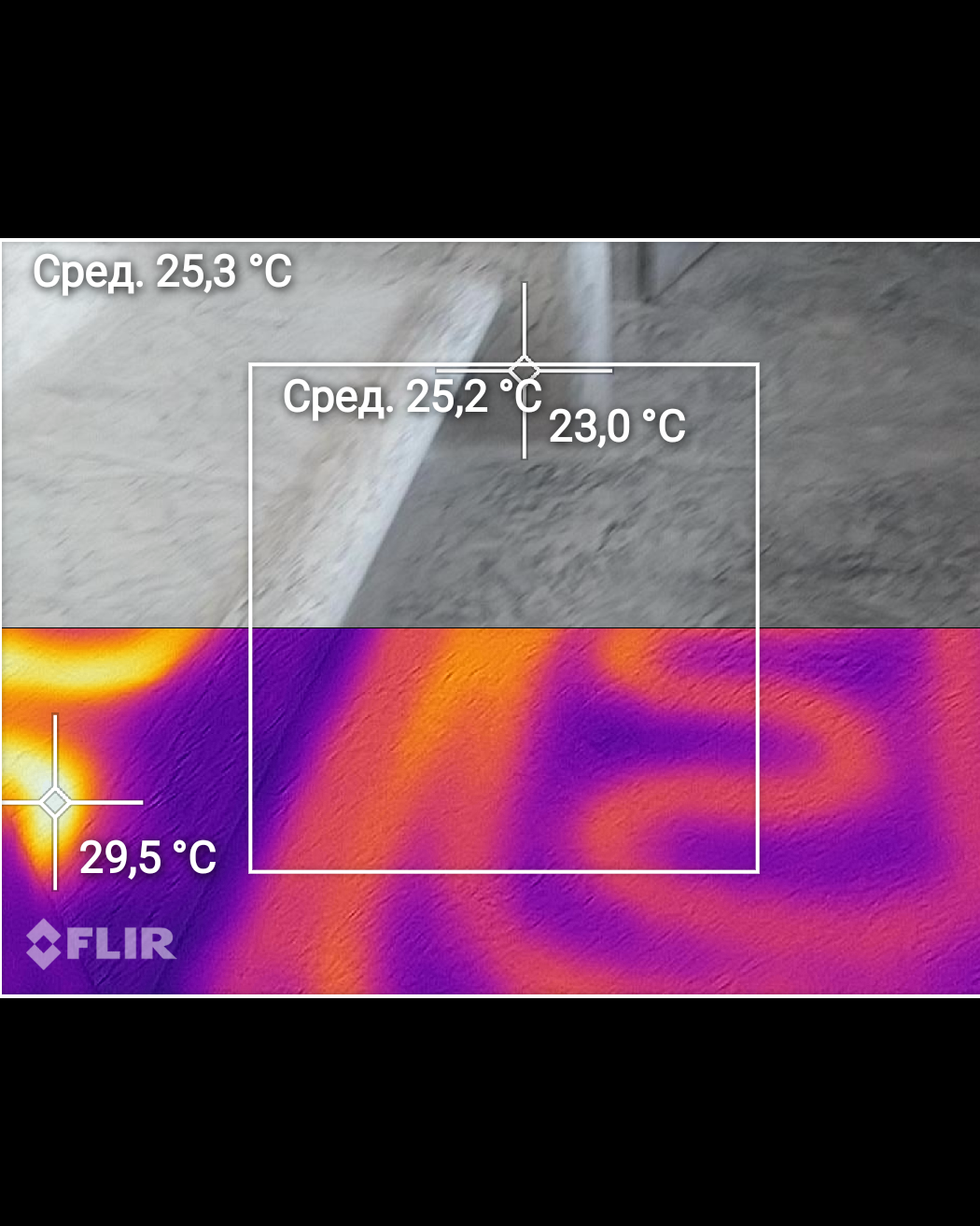

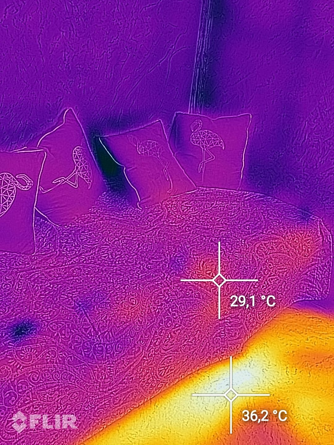

Vstar Опубліковано: 24 липня 2023 Автор Поділитись Опубліковано: 24 липня 2023 (змінено) Вітаю! Зробив знімки тепловізором. Так як на фото не зовсім зрозуміло яка частина скрінінгу, буду коментувати. Заміри розпочав через 1,5 години роботи парогенератора. Це купол, найвища частина Це кут стіни з лежаком Далі лежак Підлога Під час паріння цікавий ефект - простирадлом махнути зверху до низу кілька разів захопивши гаряче повітря - то так жарить..., і той хто писав, що в найвищій частині найхолодніше, цілковито помилився без сумнівів. Парогенератор справляється. Вчора адаптував насос перистатичний в систему і запрограмував парогенератор на подачу аромамасла. Змінено 24 липня 2023 користувачем Vstar 1 Посилання на коментар Поділитися на інших сайтах More sharing options...

termOS Опубліковано: 25 липня 2023 Поділитись Опубліковано: 25 липня 2023 19 часов назад, Vstar сказал: Заміри розпочав через 1,5 години роботи парогенератора. Це купол, найвища частина Це кут стіни з лежаком Далі лежак Підлога Доброго дня ! Сама по собі ,"теплограмма" показаних поверхонь, не дає "повну картину" для визначення приналежності споруди до певного виду бань. В моїй, (оздоблення дерево /масив ) - такі самі показники «теплограм»... Навіть в брезентовому наметі, (з парогенератором) можна отримати такі "цифри "(і набагато швидше !)... Але ,- не моя баня (з "радіальними" стелями), - не «шатровий намет" з "прогрітого брезенту", не класифікується як «хамам»! Так само і наявність " гарячого" купола з мозайки, - не є ознакою «ХАМАМА»! 21 час назад, Vstar сказал: Під час паріння цікавий ефект - простирадлом махнути зверху до низу кілька разів захопивши гаряче повітря - то так жарить..., «ефект » -притаманний для паріння з віниками,та утриманням «парового пирога » під стелею (не хамам) 21 час назад, Vstar сказал: і той хто писав, що в найвищій частині найхолодніше, цілковито помилився без сумнівів. Ви,мабуть не уважно читали.., або не зрозуміли змісту написаного вище. Процитувати можете помилку ? 20 часов назад, Vstar сказал: Хамам закінчив успішно, Вітаю Вас! Хоча я не можу назвати Вашу споруду -«хамам» , (тут «хазяин-барин») але підхід до "справи",насправді вражає👌! Головне - зроблено що задумано ! Та,якщо влаштовує функціонування , то абсолютно пофіг, як це називається 🤗 Посилання на коментар Поділитися на інших сайтах More sharing options...
Vstar Опубліковано: 25 липня 2023 Автор Поділитись Опубліковано: 25 липня 2023 2 години тому, termOS сказав: Ви,мабуть не уважно читали.., або не зрозуміли змісту написаного вище. Процитувати можете помилку ? Я вже цитував, повторюватись не буду. Дякую за приділений час. Бажаю успіхів! Посилання на коментар Поділитися на інших сайтах More sharing options...
