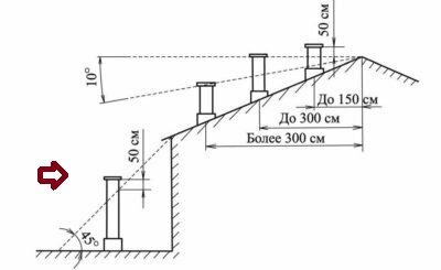

Игорь&Ира Опубліковано: 16 лютого 2023 Автор Поділитись Опубліковано: 16 лютого 2023 32 хвилини тому, andrey_ka сказав: Сторінка 10: ДБН В.2.5-67:2013. Опалення, вентиляція та кондиціонування (32609) Допускається передбачати відводи димових труб під кутом до 30° до вертикалі з віднесенням не більше ніж 1 м; В мене кут нахилу покрівлі 45-50 градусів. Віднести прохід фанової труби до конька хотів на 3,0-3,5 м аби достатньо було вийти на 0,5 м над покрівлею. До того ж зараз фанова труба виведена на фасад будинку, а планував вивести через покрівлю за коньком з тильної сторони. Спробую накидати в масштабі всі можливі варіанти. Посилання на коментар Поділитися на інших сайтах More sharing options...
Игорь&Ира Опубліковано: 16 лютого 2023 Автор Поділитись Опубліковано: 16 лютого 2023 21 хвилину тому, outdoor24 сказав: ми ж однаково читаємо це речення в контексті питання, що обговорюємо? 1,5 метри фанового виходу над покрівлею, так само, як і тягти його під коник 2-3 метри, це зайві рухи, якщо мова про вентиляцію септику (IMHO). Оце й проблема, що все про димову трубу, а про фанову - уривки. 1,5 м - висока труба, можливо на розтяжках, з фасадної сторони будинку не зовсім естетично. 😀 На силікат не дивіться, в планах утеплення. За коником - я самостійно зможу зібрати конструктор (кутник на 45, труби 2 м, 2 м і 1 м, кутник на 45), далі прохід і 0,5 м - справа за майстром. Посилання на коментар Поділитися на інших сайтах More sharing options...

Игорь&Ира Опубліковано: 16 лютого 2023 Автор Поділитись Опубліковано: 16 лютого 2023 18 хвилин тому, outdoor24 сказав: не парьтесь ви так з фаном, робіть отвір в покрівлі по стояку і ставте стандартну трубу від вілпе. Вже й сам розглядаю такий варіант. Труба виходить висотою в 3 м: уточнив нахил - 45 градусів, значить якщо висота горища 4 м, від якої відкинути 70 см висоти (звіс 30 см та ширина стіни 40 см) та ще приблизно 30 см за рахунок 10 градусів при відстані між трубою та коньком понад 3 м. Такої Вільпе й не бачив, а якщо є, то яка ж тоді ціна? Плюс, напевно, розтяжки. І це все на фасадній стороні скату. Посилання на коментар Поділитися на інших сайтах More sharing options...
Игорь&Ира Опубліковано: 16 лютого 2023 Автор Поділитись Опубліковано: 16 лютого 2023 А ще таке: зняти коліно та клапан, доточити горизонталь на 0,5 м, далі коліно та вертикаль, так щоб вона була на 0,5 м вище умовної лінії під 45 градусів вниз від водосточки (на схемі лівий варіант)? Посилання на коментар Поділитися на інших сайтах More sharing options...
outdoor24 Опубліковано: 16 лютого 2023 Поділитись Опубліковано: 16 лютого 2023 2 хвилини тому, Игорь&Ира сказав: А ще таке: в тязі навряд чи виграєте (2 повороти на 90) і виглядати будинок буде як самовар 1 Посилання на коментар Поділитися на інших сайтах More sharing options...
Игорь&Ира Опубліковано: 16 лютого 2023 Автор Поділитись Опубліковано: 16 лютого 2023 7 хвилин тому, outdoor24 сказав: в тязі навряд чи виграєте (2 повороти на 90) і виглядати будинок буде як самовар Та й логіка підказує, що це стосується димоходів на сусідніх будівлях. Посилання на коментар Поділитися на інших сайтах More sharing options...

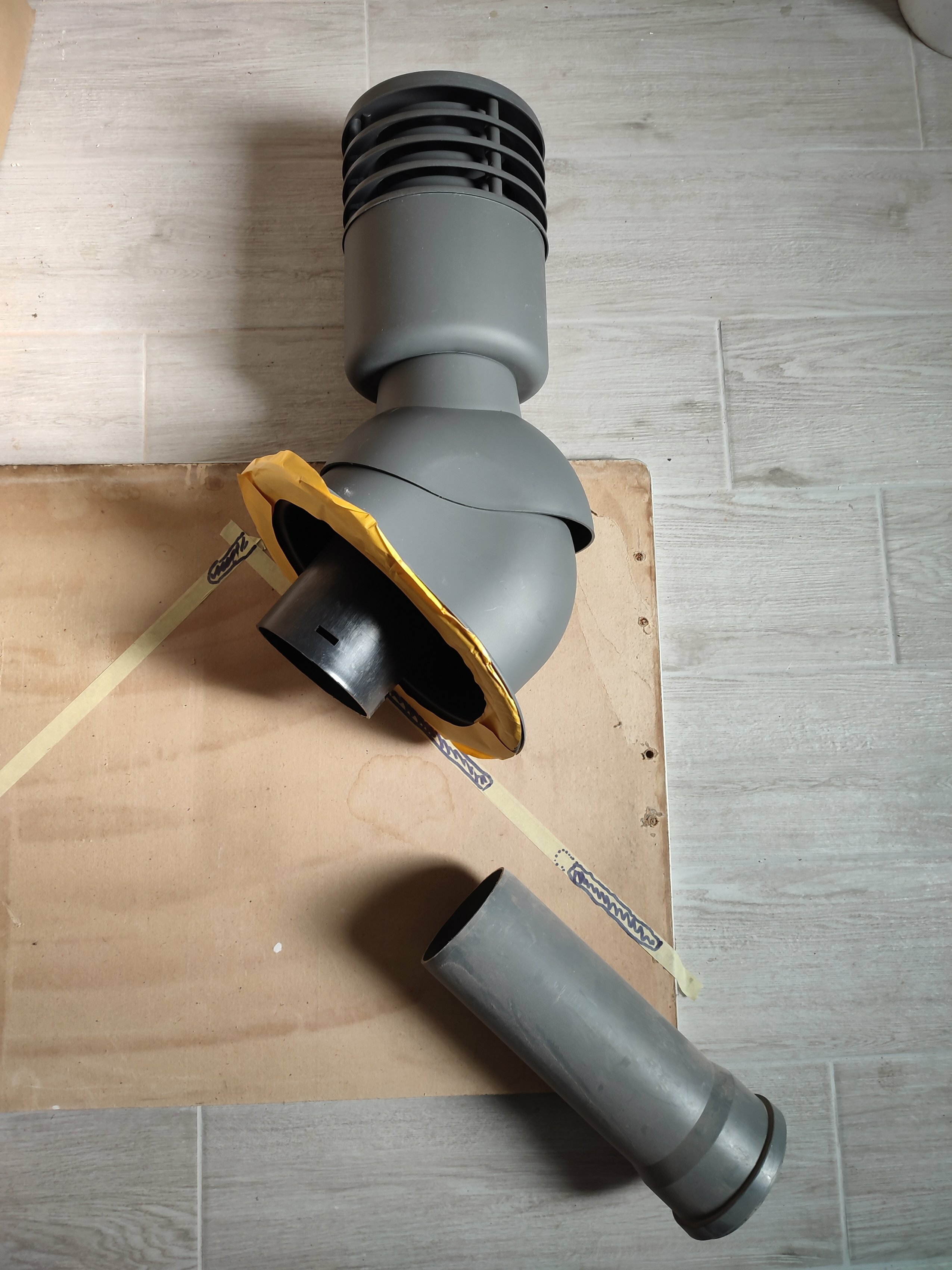

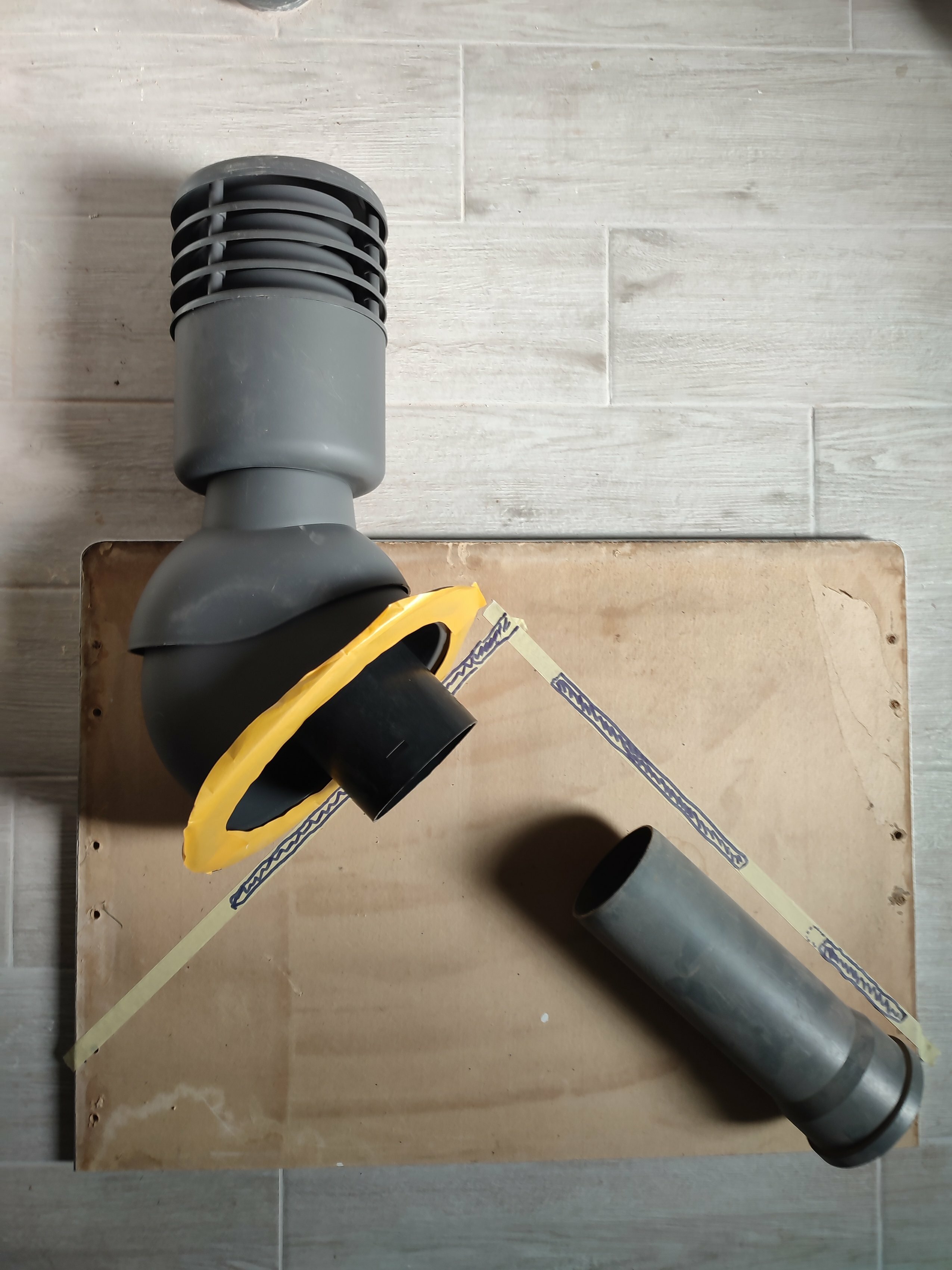

Игорь&Ира Опубліковано: 18 серпня Автор Поділитись Опубліковано: 18 серпня (змінено) Чи нормально так буде? (Фломастером на жовтій стрічці показана дошка обрешітки; з'єднувач ще не знайшов). Змінено 18 серпня користувачем Игорь&Ира Посилання на коментар Поділитися на інших сайтах More sharing options...
Сергей 31 Опубліковано: 18 серпня Поділитись Опубліковано: 18 серпня Нормально. 1 Посилання на коментар Поділитися на інших сайтах More sharing options...

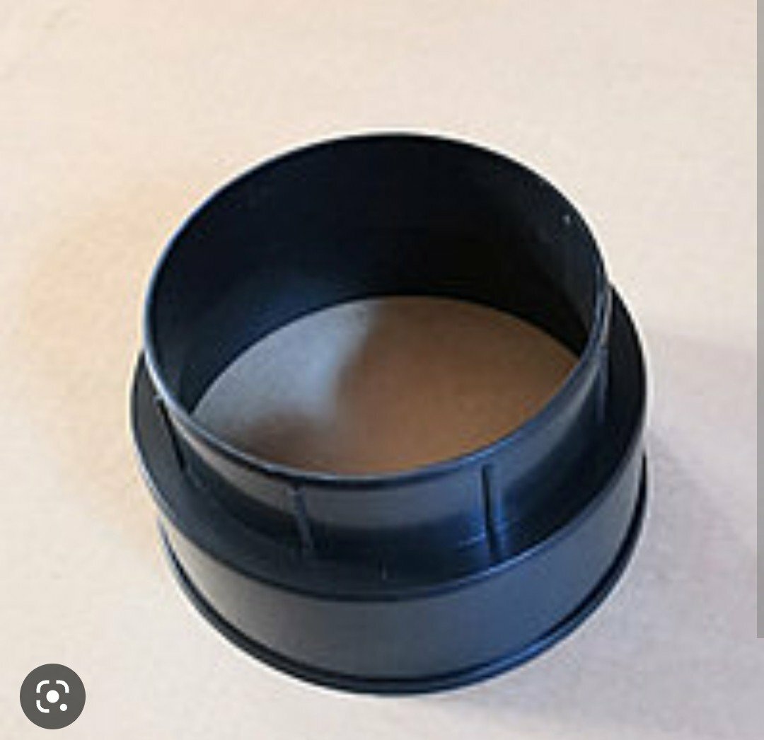

Игорь&Ира Опубліковано: 31 серпня Автор Поділитись Опубліковано: 31 серпня (змінено) Доброго ранку! Змонтували вентвихід Kronoplast KPIO-1 500 мм утеплений, в якому внутрішня труба 125 мм. Оскільки її напрямок виходить в одну лінію з фанової трубою, придбав ще пластиковий перехідник 125/110 мм, аби зробити вентвихід - перехідник - фанова труба без гнучкої гофровставки. Виникли питання: 1. Чи є необхідність використати гнучку гофротрубу? Можливо, вона дозволяє надалі щось робити з вентвиходом без демонтажу фанових труб, просто її від'єднавши? 2. Як бути, бо перехідник щільно заходить у фанову трубу з резинкою, а на трубі вентвихода вільно бовтається (+1-2 мм та без резинки)? Може перехідник прикрутити саморізами до труби вентвиходу, а стик між ними закрити металізованою клейкою стрічкою для герметизації стиків? 3. Як утеплити перехідник 125/110 мм та трубу вентвихода всередині приміщення та розширення на каналізаційних трубах? Маю утеплювач на трубу 110 мм. 4. Чи буде правильно всі стики утеплювача проклеїти металізованою клейкою стрічкою? Змінено 31 серпня користувачем Игорь&Ира Посилання на коментар Поділитися на інших сайтах More sharing options...
