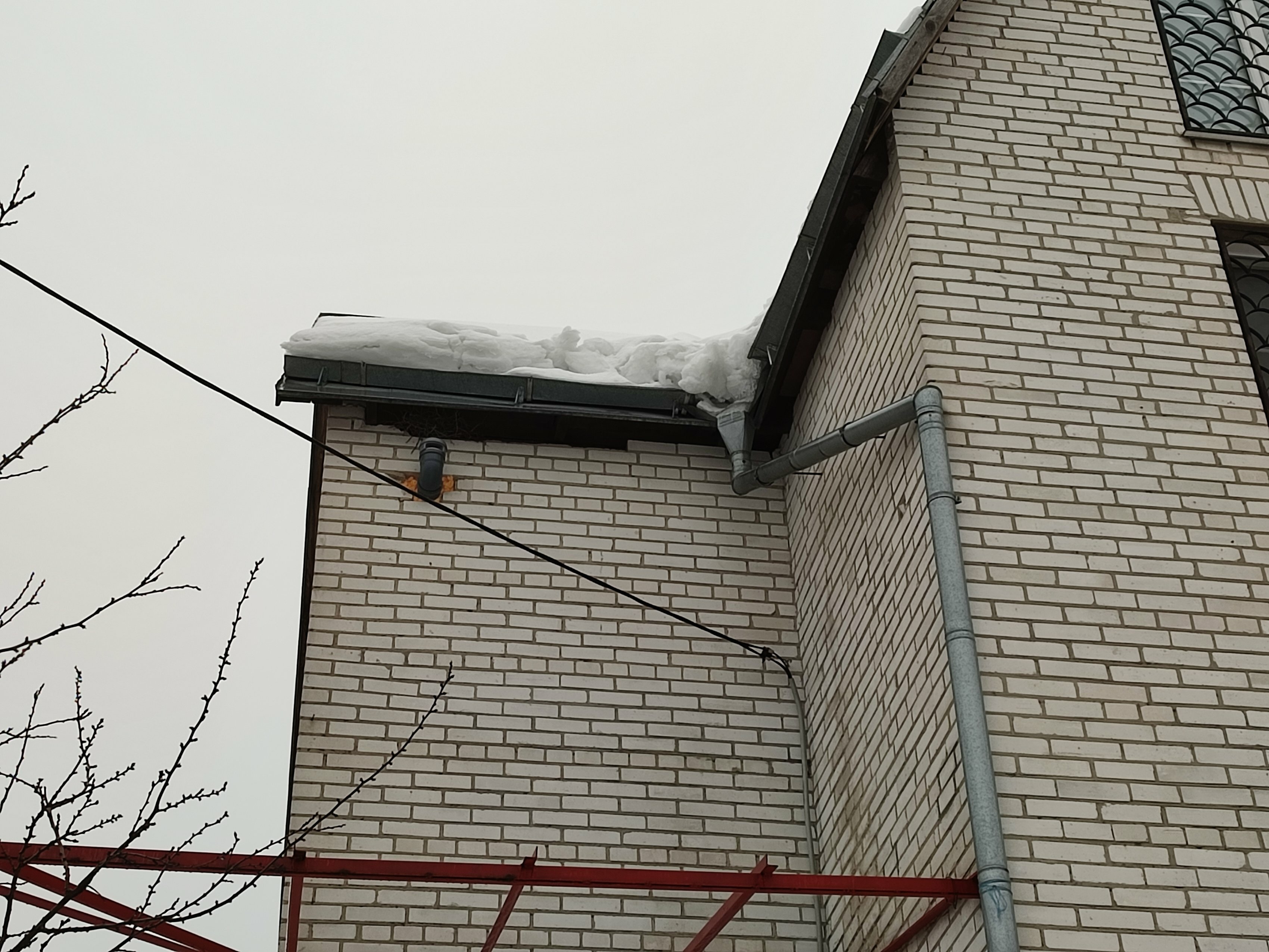

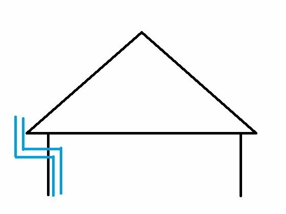

Игорь&Ира Опубліковано: 15 лютого 2023 Автор Поділитись Опубліковано: 15 лютого 2023 4 хвилини тому, shneider_vova сказав: Ні, нема не першого, ні другого правила. Якщо буде неізольований вихід, він може замерзнути із середини. Так, бачу, що треба викласти всі карти. При монтажі фанову трубу вивели під скат даху, ще й поставили клапан. Я так розумію, що водяні замки зривати не буде, оскільки 110-а труба. Але є сумніви, чи буде достатня вентиляція 3-камерного септика з залізобетонних кілець? Останній колодязь без герметичного дна і планую з вентиляційною трубою, через яку буде поступати повітря, далі по колодязям і фановій трубі. Чи потрібно дотримуватися норматива висоти труби? Посилання на коментар Поділитися на інших сайтах More sharing options...
shneider_vova Опубліковано: 15 лютого 2023 Поділитись Опубліковано: 15 лютого 2023 2 минуты назад, Игорь&Ира сказал: Так, бачу, що треба викласти всі карти. При монтажі фанову трубу вивели під скат даху, ще й поставили клапан. Я так розумію, що водяні замки зривати не буде, оскільки 110-а труба. Але є сумніви, чи буде достатня вентиляція 3-камерного септика з залізобетонних кілець? Останній колодязь без герметичного дна і планую з вентиляційною трубою, через яку буде поступати повітря, далі по колодязям і фановій трубі. Чи потрібно дотримуватися норматива висоти труби? Це норматив для природної вентиляції будівлі, не септику. Для нього буде достатньої будь якої висоти 1 Посилання на коментар Поділитися на інших сайтах More sharing options...

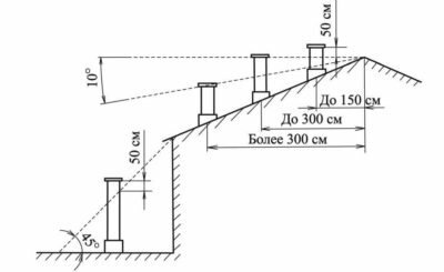

Игорь&Ира Опубліковано: 15 лютого 2023 Автор Поділитись Опубліковано: 15 лютого 2023 (змінено) 26 хвилин тому, shneider_vova сказав: Це норматив для природної вентиляції будівлі, не септику. Для нього буде достатньої будь якої висоти Конкретизую питання: 1. В чому відмінність природної вентиляції будівлі та вентиляції септика? Зараз тяги не буде? 2. Можна добавити коліно спереді скату (з фіксацією від снігу) чи треба розібрати прохід через стіну і фанову трубу пустити вертикально через покрівлю? Змінено 15 лютого 2023 користувачем Игорь&Ира Посилання на коментар Поділитися на інших сайтах More sharing options...
outdoor24 Опубліковано: 15 лютого 2023 Поділитись Опубліковано: 15 лютого 2023 58 хвилин тому, shneider_vova сказав: Це норматив для природної вентиляції будівлі На малюнку ж наче нормативи по димоходам. @Игорь&ИраДля вентиляції септику шось дуже багато заморочок. Поточного варіанту має вистачати, може лише зворотній клапан зайвий. Але вихід фана під скат не найкращий варіант, бо при певних умовах взимку можете отримати сталактіти на підшиві. 1 1 Посилання на коментар Поділитися на інших сайтах More sharing options...

Игорь&Ира Опубліковано: 15 лютого 2023 Автор Поділитись Опубліковано: 15 лютого 2023 1 година тому, outdoor24 сказав: На малюнку ж наче нормативи по димоходам. В Інтернеті вказано, що це також для витяжних / вентиляційних труб. Посилання на коментар Поділитися на інших сайтах More sharing options...
outdoor24 Опубліковано: 15 лютого 2023 Поділитись Опубліковано: 15 лютого 2023 3 хвилини тому, Игорь&Ира сказав: В Інтернеті вказано, що це також для витяжних / вентиляційних труб. може й так, але я раніше зустрічав лише в контексті димоходів. якщо таки вирішете робити через покрівлю - не женіться за висотою, використовуйте стандартний елемент вільпе. 1 Посилання на коментар Поділитися на інших сайтах More sharing options...

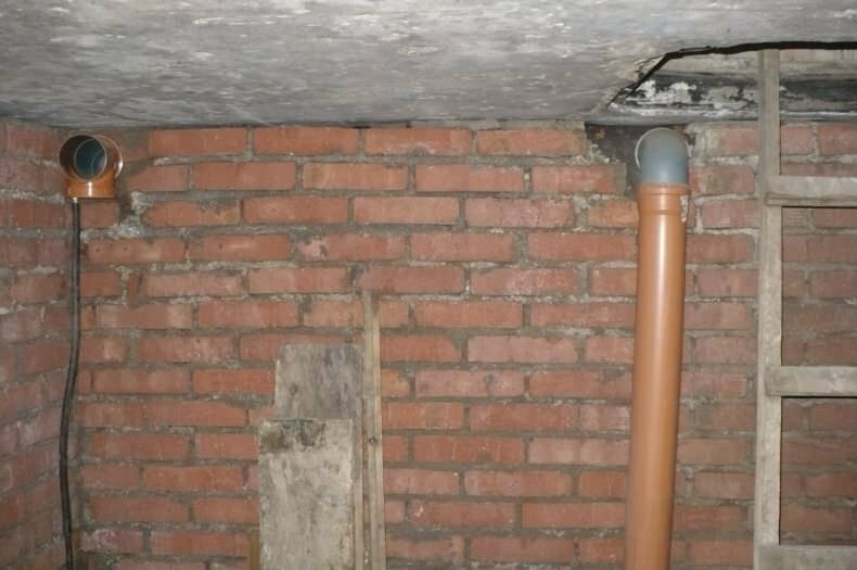

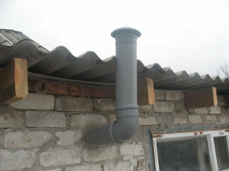

Игорь&Ира Опубліковано: 15 лютого 2023 Автор Поділитись Опубліковано: 15 лютого 2023 В Інтернеті знайшов фото: Посилання на коментар Поділитися на інших сайтах More sharing options...

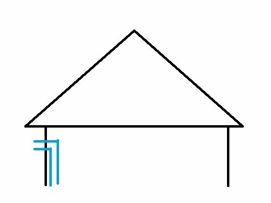

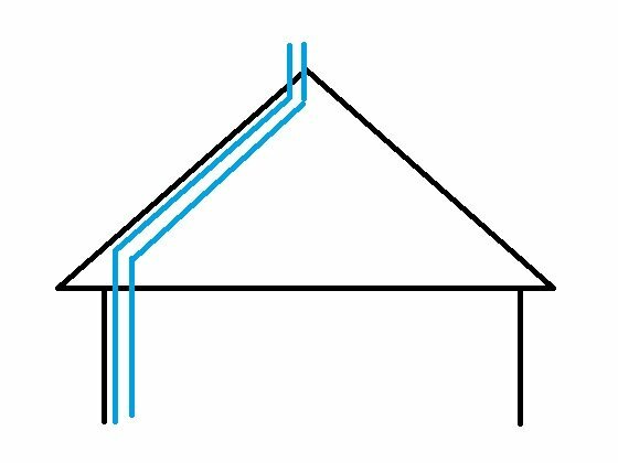

Игорь&Ира Опубліковано: 15 лютого 2023 Автор Поділитись Опубліковано: 15 лютого 2023 9 хвилин тому, outdoor24 сказав: якщо таки вирішете робити через покрівлю - не женіться за висотою, використовуйте стандартний елемент вільпе. В мене фановий стояк зсередини зовнішньої стіни під скатом покрівлі. Щоб використати стандартний елемент вільпе висотою 500 мм і дотриматися вимог згідно схеми, прийдеться на горищі зламати трубу на 45 градусів і піти вдовж крокв до самого конька, де знову 45 градусів і вертикально через покрвлю. Відстань між вертикалю фанового стояка і вертикалю вільпе буде 3,0-3,5 м. Посилання на коментар Поділитися на інших сайтах More sharing options...
Игорь&Ира Опубліковано: 15 лютого 2023 Автор Поділитись Опубліковано: 15 лютого 2023 1 - Зараз, 2- варіант 1, 3 - варіант 2: Посилання на коментар Поділитися на інших сайтах More sharing options...

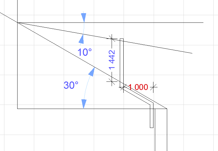

andrey_ka Опубліковано: 16 лютого 2023 Поділитись Опубліковано: 16 лютого 2023 9 годин тому, Игорь&Ира сказав: 1 - Зараз, 2- варіант 1, 3 - варіант 2: Якщо вирішете все ж таки виводити на дах , то робити вже за правилами. Розмір червоного кольору має бути не більше метра. ПС... І ще один аргумент на користь , вивести по малюнку - це запах всередині будинку. При пересихані гідрозатвору , розгерметизації каналізаційних з'єднань , за нестабільної або відсутньої тяги фанової труби , запах може піти всередину будинку. 1 Посилання на коментар Поділитися на інших сайтах More sharing options...
outdoor24 Опубліковано: 16 лютого 2023 Поділитись Опубліковано: 16 лютого 2023 2 хвилини тому, andrey_ka сказав: Розмір червоного кольору має бути не більше метра Це де така вимога? Посилання на коментар Поділитися на інших сайтах More sharing options...
andrey_ka Опубліковано: 16 лютого 2023 Поділитись Опубліковано: 16 лютого 2023 1 година тому, outdoor24 сказав: Це де така вимога? Сторінка 10: ДБН В.2.5-67:2013. Опалення, вентиляція та кондиціонування (32609) Цитата Допускається передбачати відводи димових труб під кутом до 30° до вертикалі з віднесенням не більше ніж 1 м; Посилання на коментар Поділитися на інших сайтах More sharing options...
outdoor24 Опубліковано: 16 лютого 2023 Поділитись Опубліковано: 16 лютого 2023 (змінено) 17 хвилин тому, andrey_ka сказав: Допускається передбачати відводи димових труб під кутом до 30° до вертикалі з віднесенням не більше ніж 1 м; ми ж однаково читаємо це речення в контексті питання, що обговорюємо? 1,5 метри фанового виходу над покрівлею, так само, як і тягти його під коник 2-3 метри, це зайві рухи, якщо мова про вентиляцію септику (IMHO). Змінено 16 лютого 2023 користувачем outdoor24 1 Посилання на коментар Поділитися на інших сайтах More sharing options...
