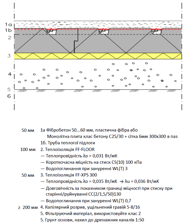

Исполнители фундамента предлагают добавить в пирог под плиту фундамента 100 мм ППС.
Никак не могу определится нужно или нет. Ваше мнение?
8 хвилин тому, BAV_Lug сказав:
які аргументи для цього? яку саме конструкцію фундаменту  ви робите? чи вам пропонують не до УШП?
не потрібен  EPS або XPS  під черновою плитою підлоги, вона ж "защемленая плита".
В 02.04.2023 в 15:11, BAV_Lug сказал:

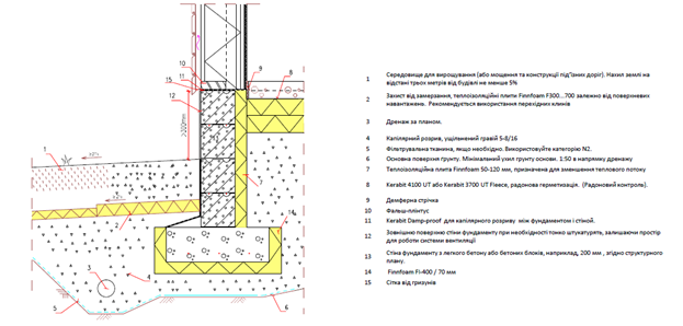

На мою думку Ви не порозумілися зі своїми будівельниками.
Я важаю, що у Вас по проекту запланована «защемленная плита», а Вони пропонуть Вам зробити підлогу по грунту, для енергоефективності та економії коштів.
Щось подібне
А якщо бажаєте економити на арматурі і бетоні тоді такий варіант.
або Вони мають інші рішення.
