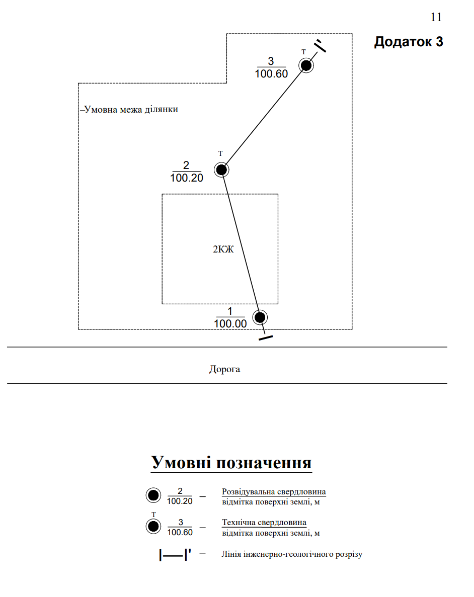

Sergiy_1 Опубліковано: 31 березня 2023 Поділитись Опубліковано: 31 березня 2023 Доброго дня, Локація - Київ, Жуляни. Потрібно розробити і реалізувати проект дощової каналізації разом з вимощенням і, за потреби, утепленням цоколя приватного будинку. Одна з головних задач - з'ясувати, куди дівати дощову воду. Такоє потрібно з'ясувати необхідність дренажа. Водостоки вже встановлені. Розмір будинку 13х9м + тераса. Є невеликий ухил вздовж будинку до передньої частини. Будинок не підключений до будь-якої каналізації, поруч з будинком (метрів за 25) протікає маленька річка. Цікавить: 1. Вартість проекта 2. Приблизно вартість без і з дренажем 3. Строки виконання 4. Приклади попередніх робіт 5. Або рекомендації (буду дуже вдячний)! Посилання на коментар Поділитися на інших сайтах More sharing options...

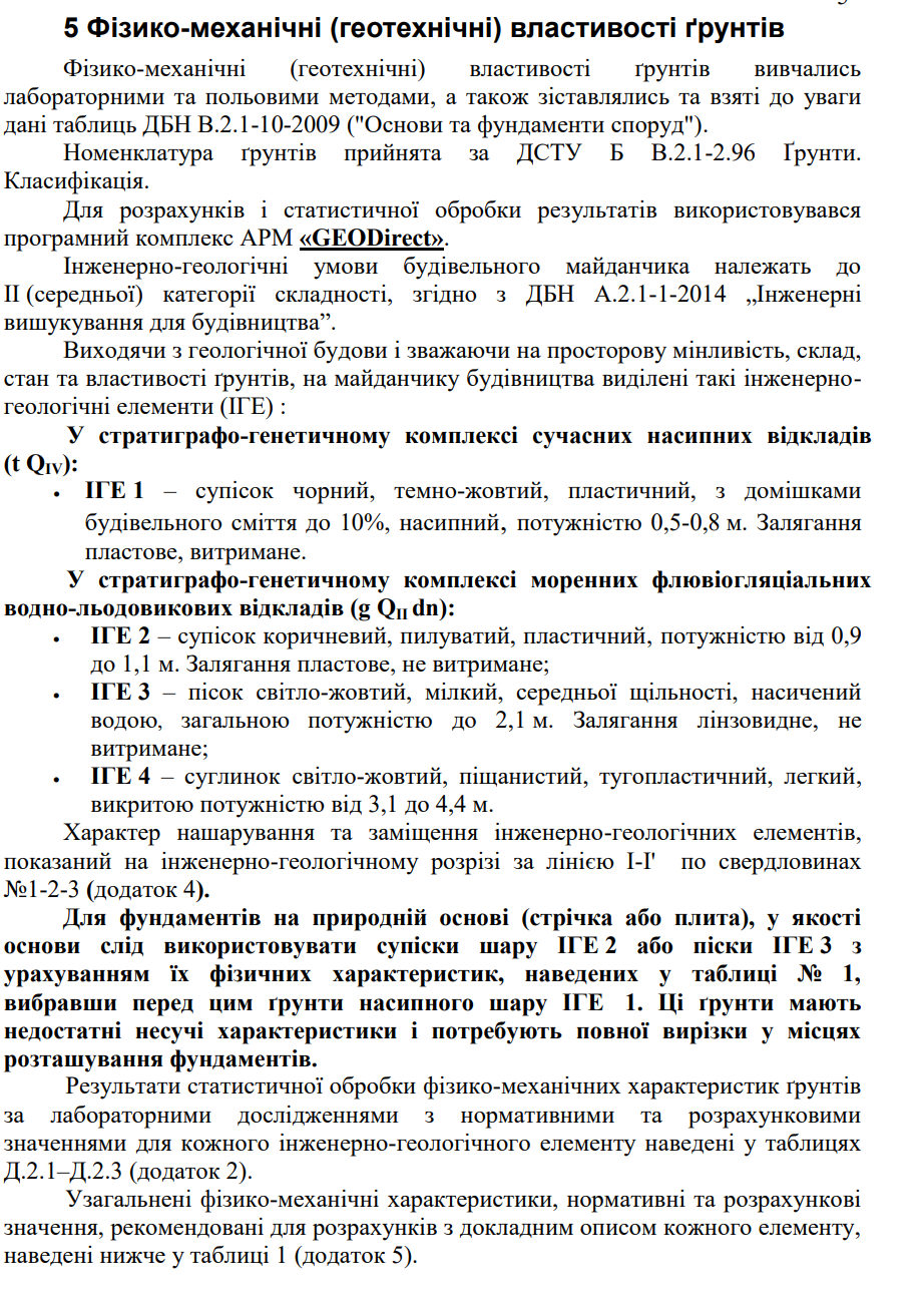

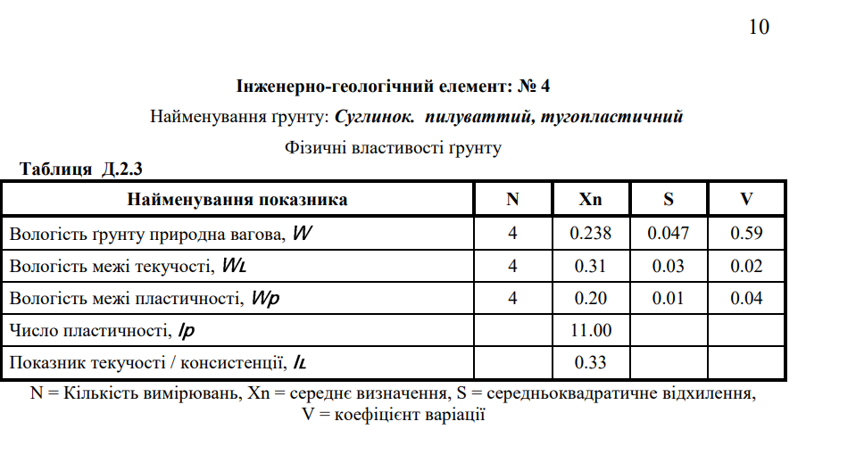

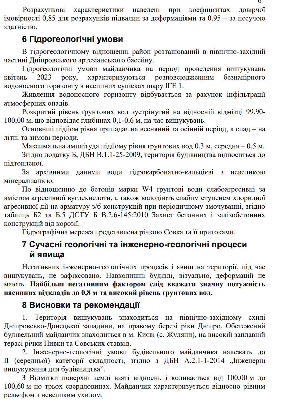

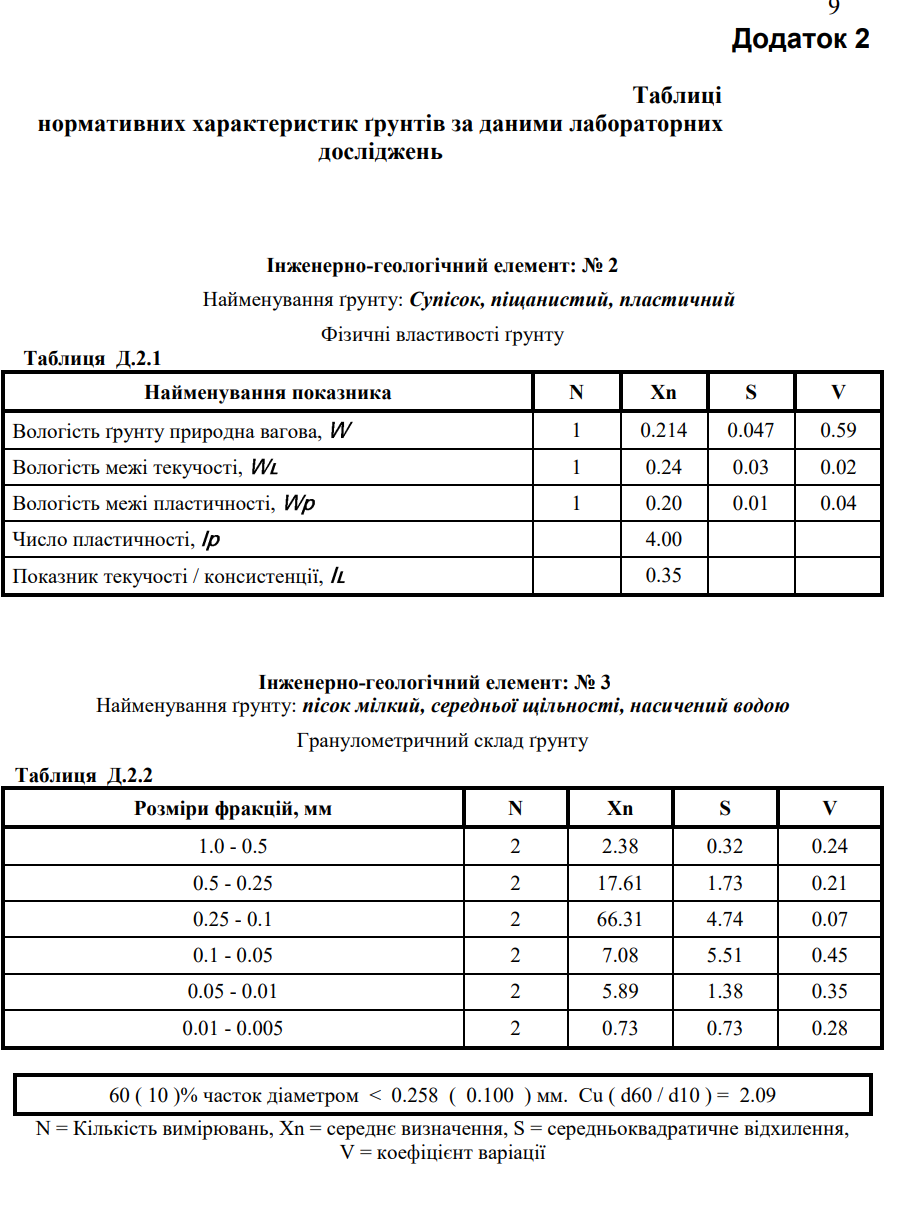

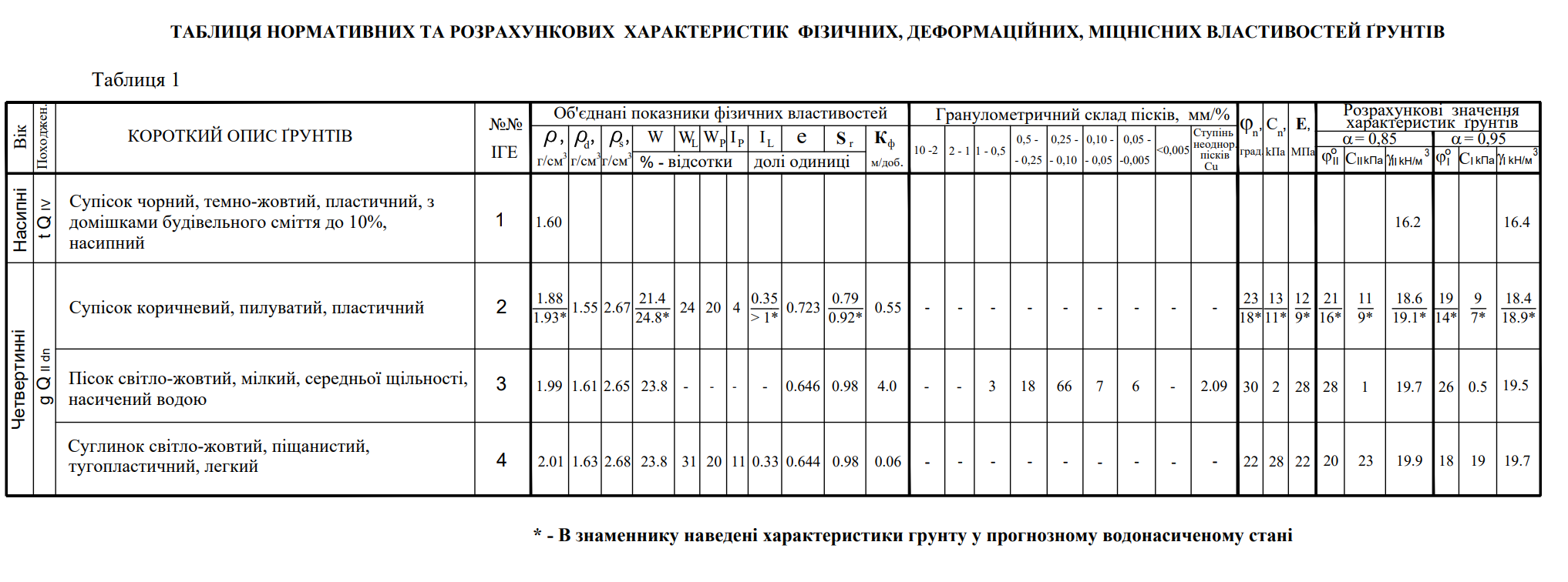

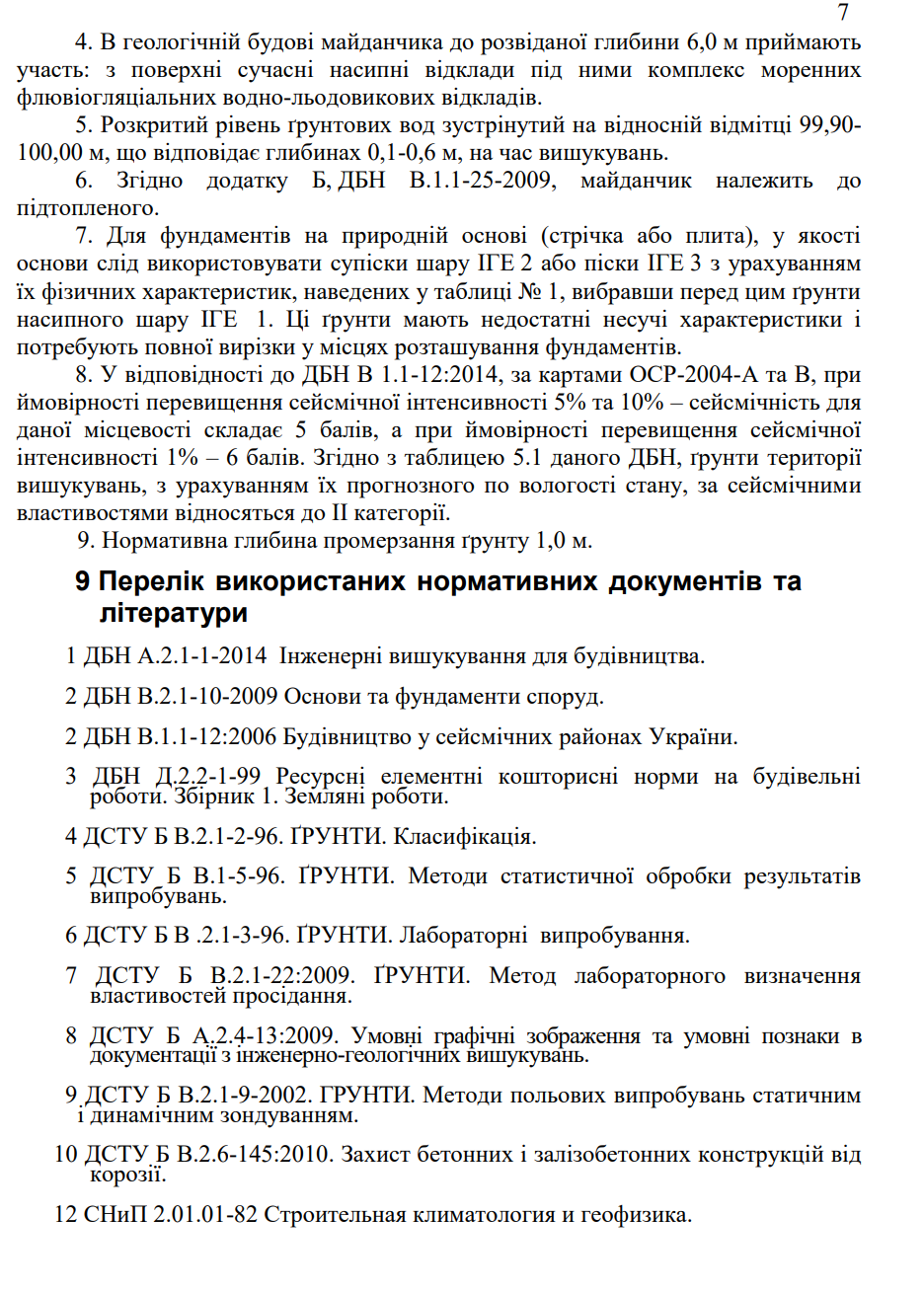

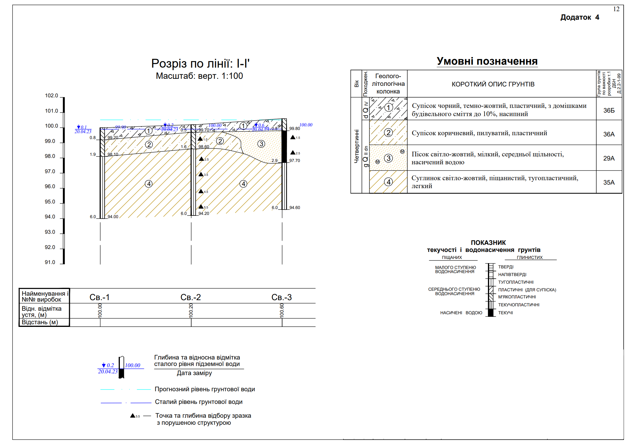

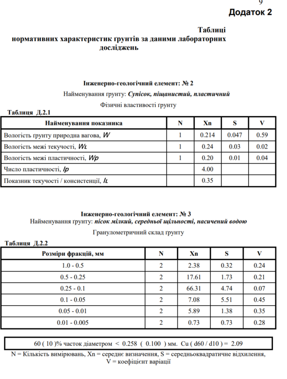

Sergiy_1 Опубліковано: 29 квітня 2023 Автор Поділитись Опубліковано: 29 квітня 2023 (змінено) В 03.04.2023 в 21:04, Frostico сказал: ну думаю без данних по Угв і геології, буде пальцем в небо) А якщо рівень грунтових вод близько, то це може дуже сильно внести коррективи в водовідведення, дренаж і тд Зробив гелогію. Якраз в найгірший період місяця, під час дощів. Тобто оптимальний час. Грунтові води дуже високо - від 10 см від поверхні. Додаю деякі сторінки звіту Змінено 29 квітня 2023 користувачем Sergiy_1 Посилання на коментар Поділитися на інших сайтах More sharing options...
Frostico Опубліковано: 30 квітня 2023 Поділитись Опубліковано: 30 квітня 2023 Грунтові води практично на поверхні. А який у вас фундамент? Дренаж дуже проситься. Посилання на коментар Поділитися на інших сайтах More sharing options...
Sergiy_1 Опубліковано: 30 квітня 2023 Автор Поділитись Опубліковано: 30 квітня 2023 Так, і весь грунт практично суглинок. Фундамент стрічковий.Дренаж, я вже зрозумів, точно потрібен. Через те, що грунт глинистий, то воді просто немає куди діватись. Єдине, що я бачу - івдводити грунтові води в річку. В метрах 25 протікає невеличка річка. Зараз шукаю виконавців, хто зможе все (дощова каналізація, дренаж, біо-септик) зв'зати докупи + вимощення. Перше питання - чи потрібен дренаж по всій ділянці? Чи тільки навколо фундаменту? Друге питання - в точці номер 3, там, де є пісок - там можливо зробити погріб? Посилання на коментар Поділитися на інших сайтах More sharing options...
Drosselbeere Опубліковано: 30 квітня 2023 Поділитись Опубліковано: 30 квітня 2023 51 хвилину тому, Sergiy_1 сказав: Перше питання - чи потрібен дренаж по всій ділянці? навколо ділянки він потрібен коли вам неохідно понизити рівень грунтових. 53 хвилини тому, Sergiy_1 сказав: Чи тільки навколо фундаменту? так не зрозуміло фундмент побудований з врахуванням дренажа чи ні. 1 година тому, Sergiy_1 сказав: де є пісок - там можливо зробити погріб? можливо все, але він вам може стати золотим. яка доцільність будувати погреб, тут вже вам вирішувати. Посилання на коментар Поділитися на інших сайтах More sharing options...
