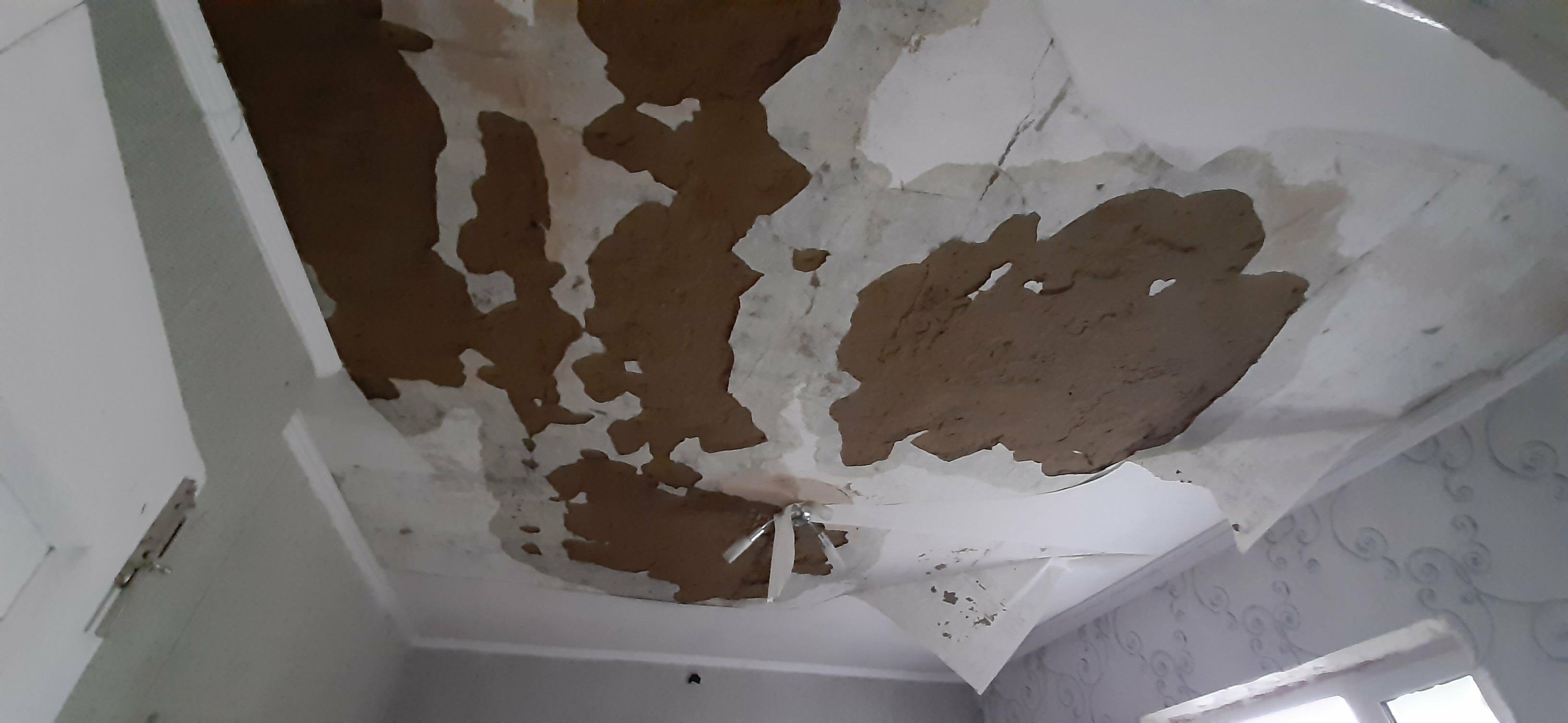

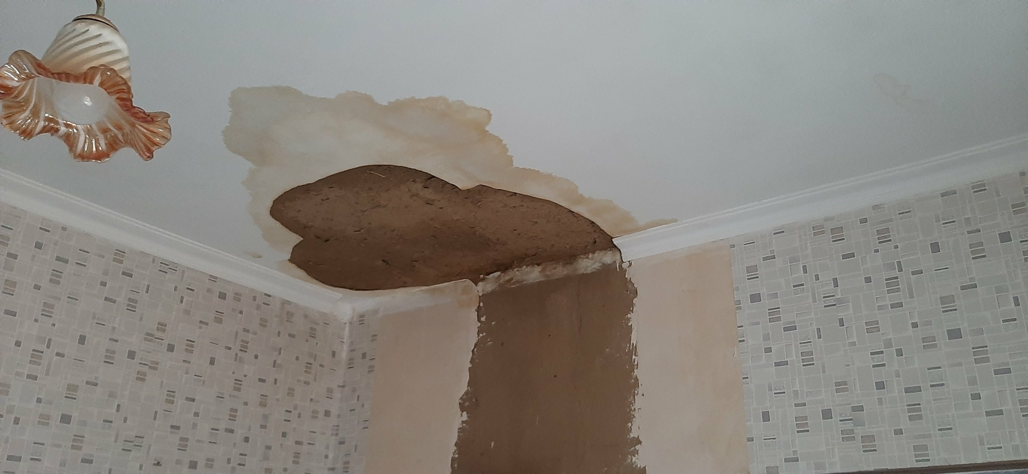

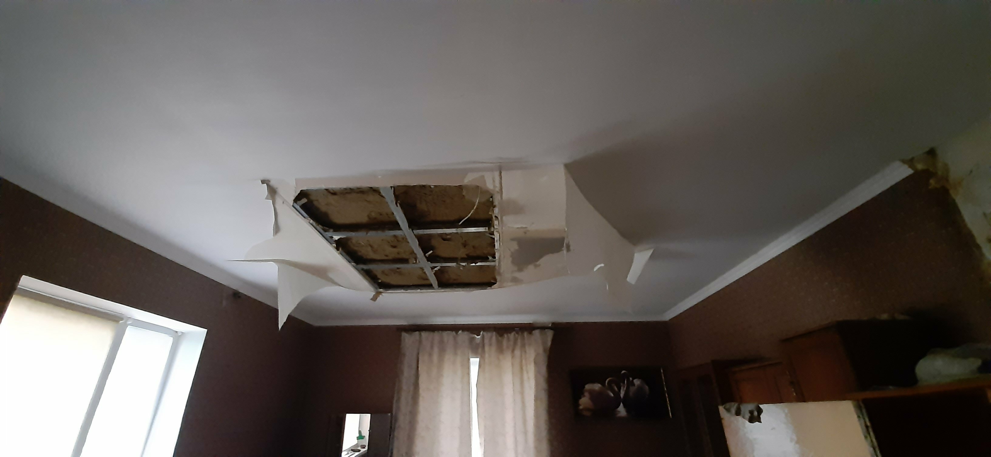

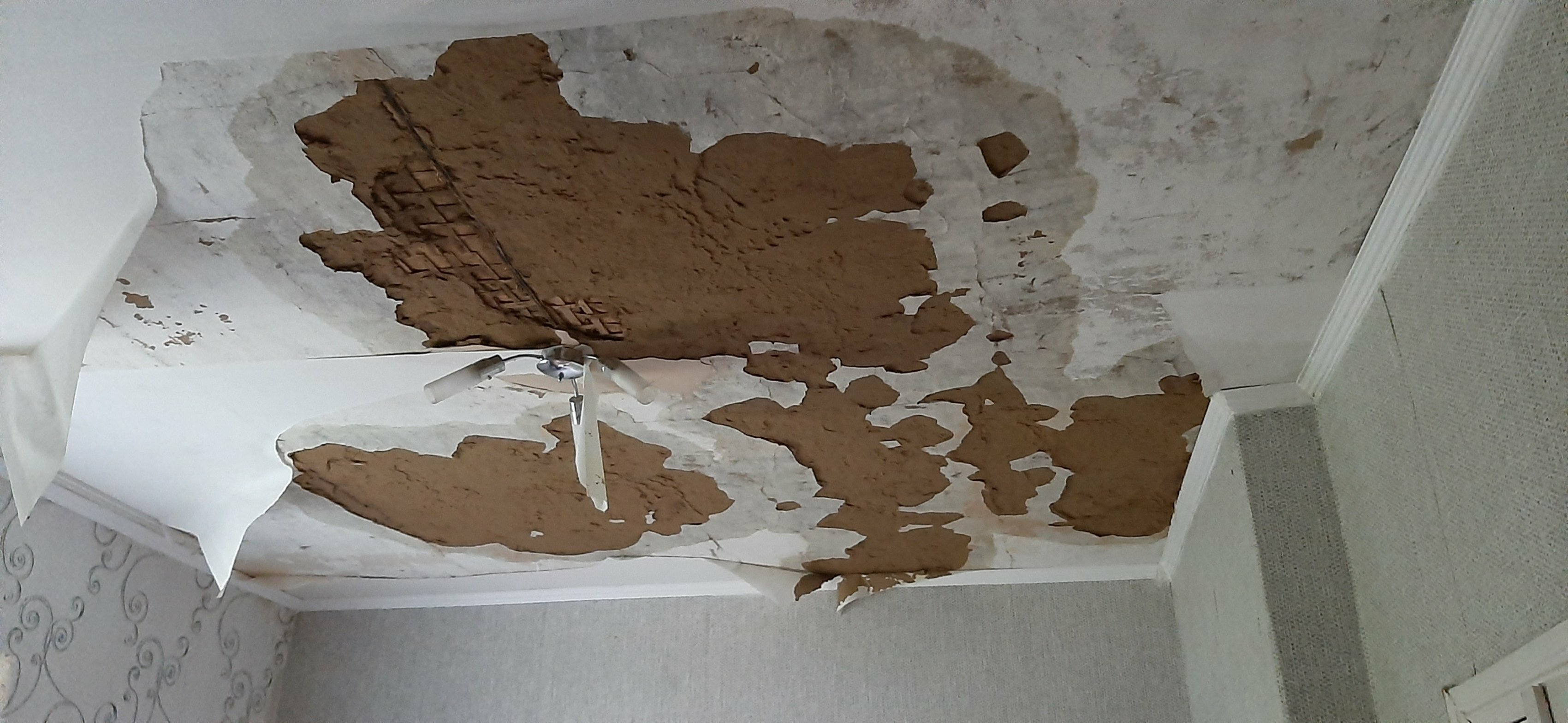

randreevich Опубліковано: 29 березня 2023 Поділитись Опубліковано: 29 березня 2023 Вітаю. Затопило глиняний потолок, повідпадало.... Підскажіть чим можна виправити? Кажуть, що зашпаклювати не реально, триматись не буде. У мене є два варіанти = гіпроскартон або армстронг. Що скажете? 1 Посилання на коментар Поділитися на інших сайтах More sharing options...

мастерок Опубліковано: 30 березня 2023 Поділитись Опубліковано: 30 березня 2023 4 часа назад, randreevich сказал: Забув сказати - криша вже перекрита. Гіпсокартону не побарабану Можливо потрібен вологотривкий..... Стара глина, що відпала, пішла в утиль. Гіпсокартону таки по барабану,на фото проблему зробив склохолст,а конкретно ,то клей,на який його приклеювали.Він водонепроникний.Маю десятки затоплених об'єктів,включаючи мій власний будинок,де вода лилась такими потоками,що тазики і каструлі підставляли,по ітогу на стелі навіть сліда не лишалось.До речі,гіпс кругом був звичайний,не вологостійкий.Але такий як має бути,12,5 мм,і шаг профілю 40 см,а не звичайна клітка на 60 ,як на фото. На фото Вас просто розвели на непотрібний там склохолст і зєкономили на профілях. 1 Посилання на коментар Поділитися на інших сайтах More sharing options...
