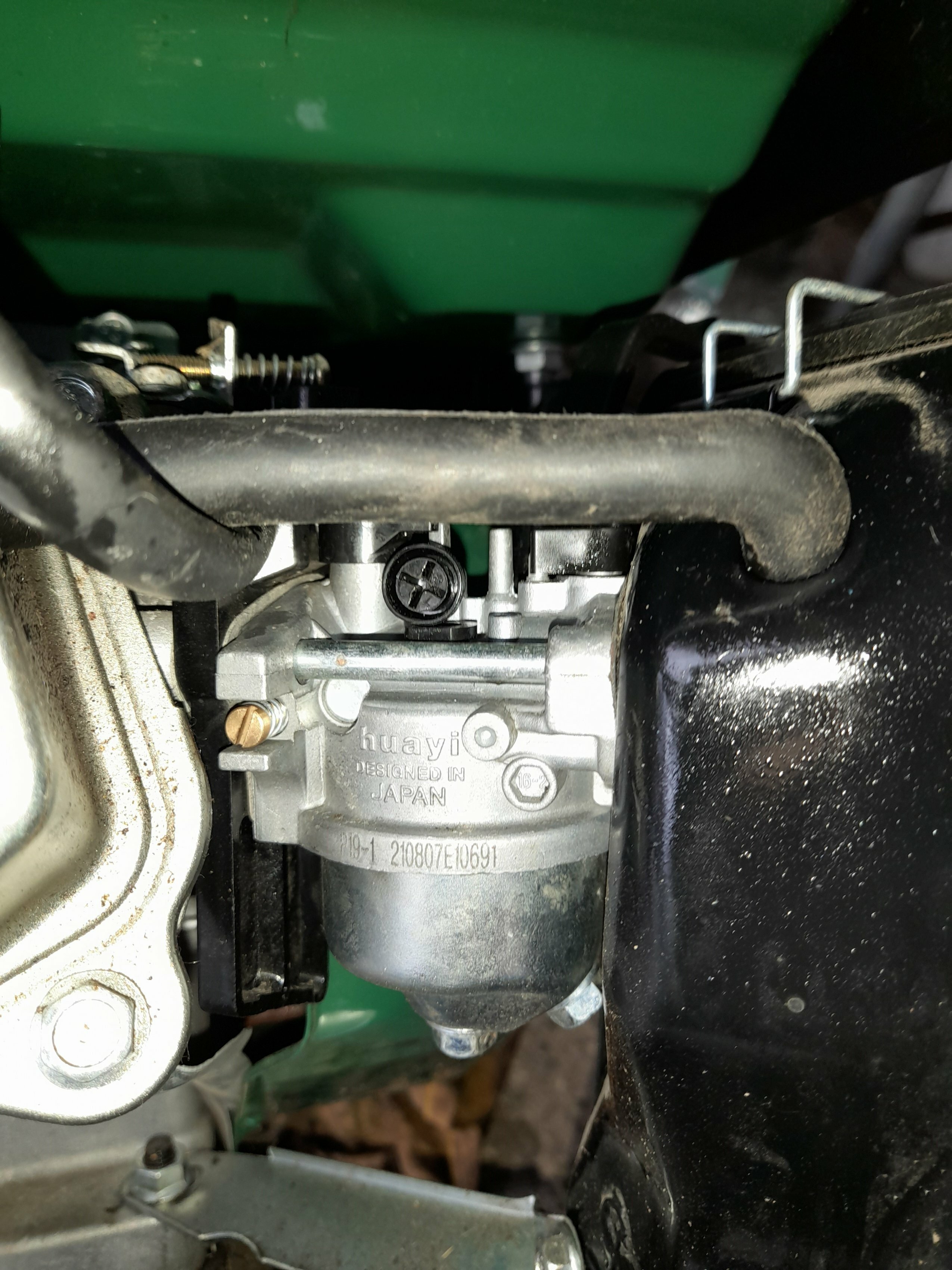

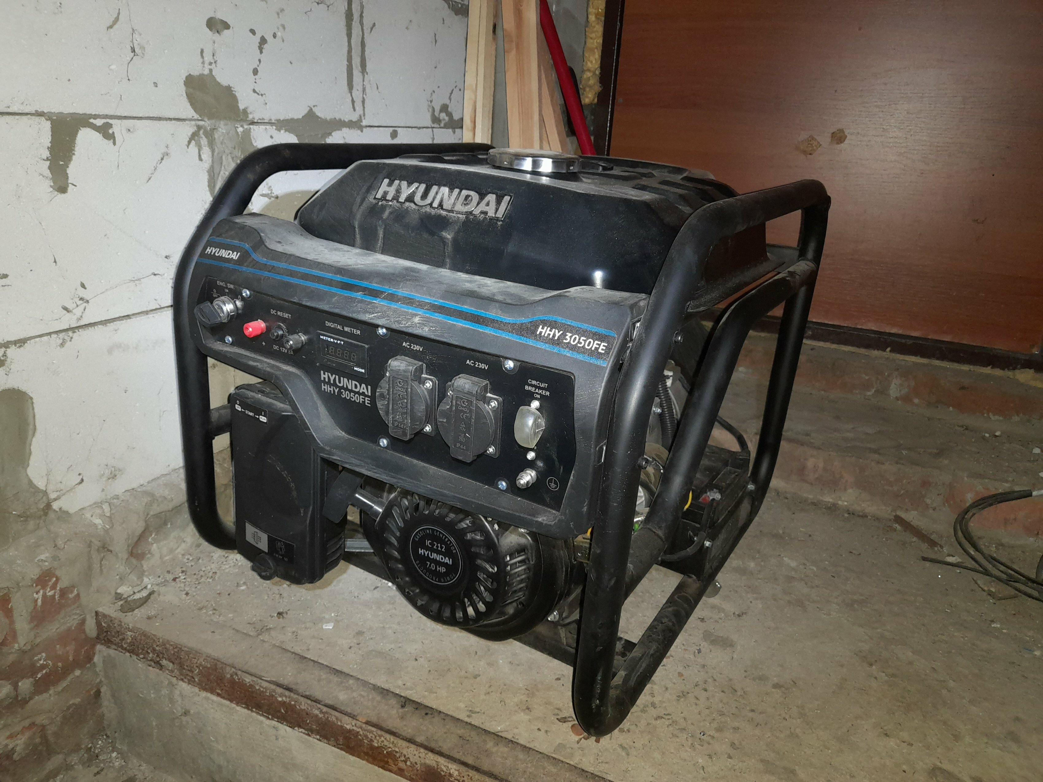

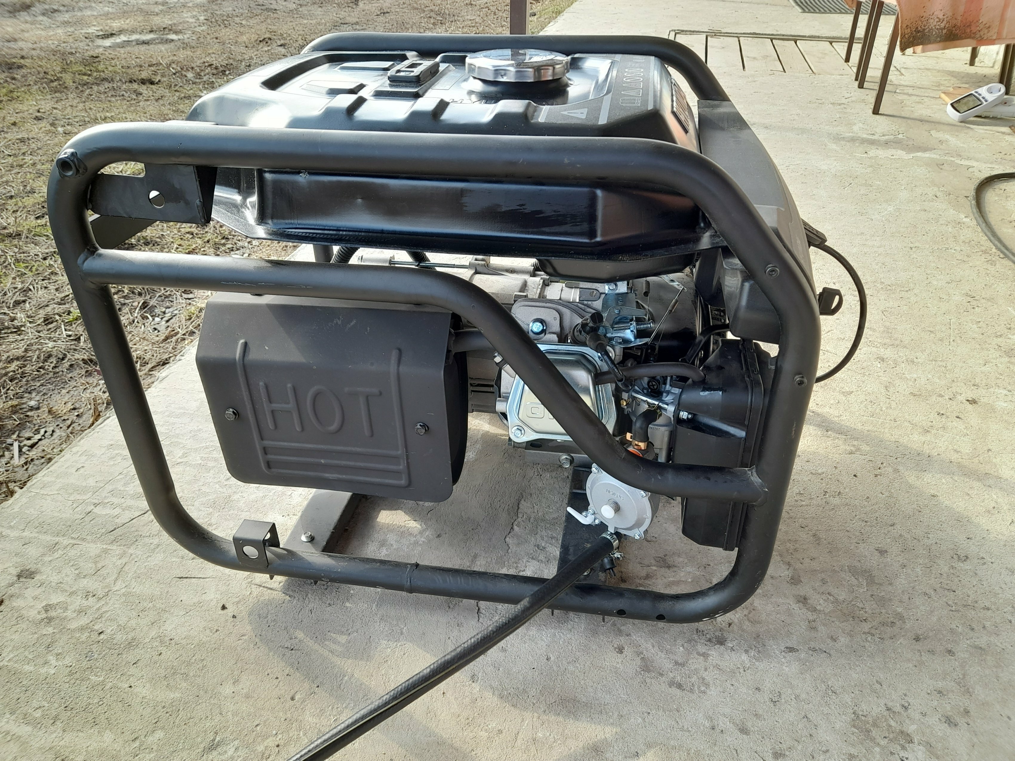

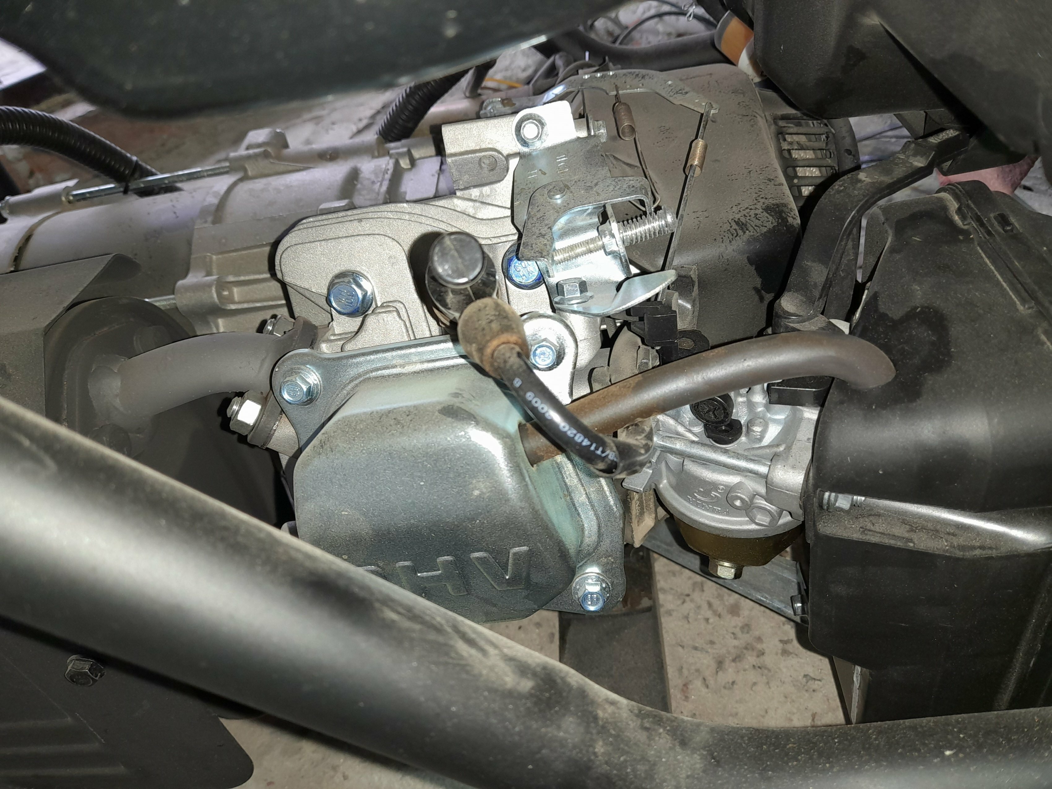

Бензиновый генератор Hyundai HHY 3050FE куплен 23.02.2022 за 12 часов до начала войны. Масло в него залил то, которое смог найти в первые дни войны в оккупации. При -15 легко заводился и нормально работал.
На 20 часах масло заменил.

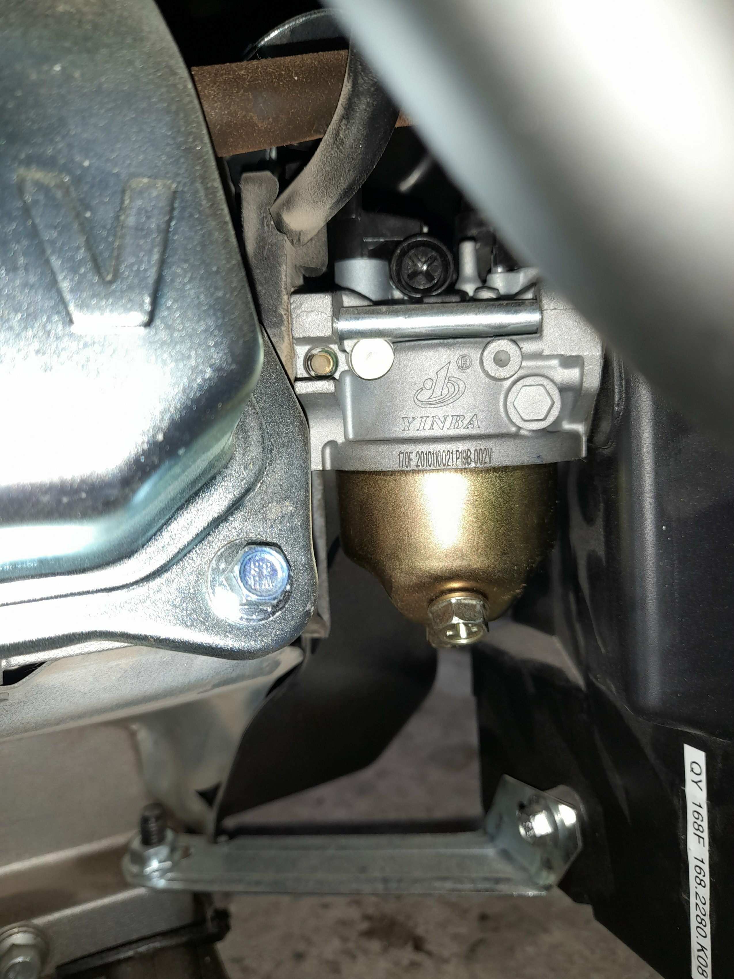

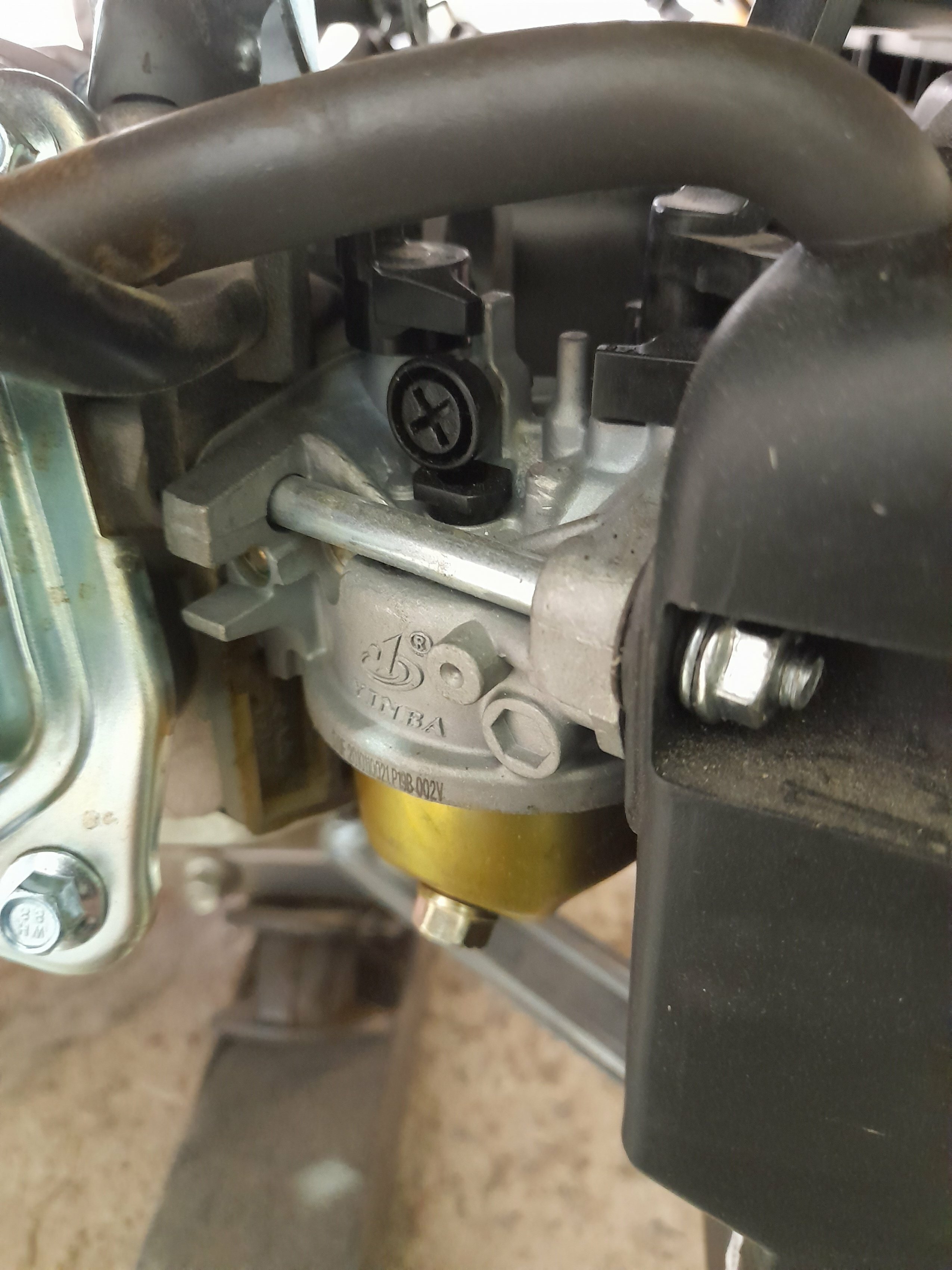

После 40 часов начал очень сильно дергаться без нагрузки. Т.к. это была осень, цена генератора ушла за 30000 грн и он был на гарантии, то генератор поехал в официальный сервис. В сервисе сказали, что причина в плохом бензине, карбюратор не регулируется и нужна его чистка. Чистка ультразвуком в сервисе - 500 грн. После чистки генератор отработал 3-4 раза меньше 5 часов и опять начал дергаться, хотя заправлялся самым дорогим бензином и глушился перекрытым краником.

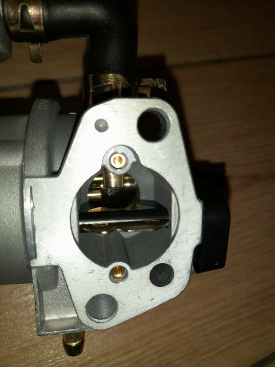

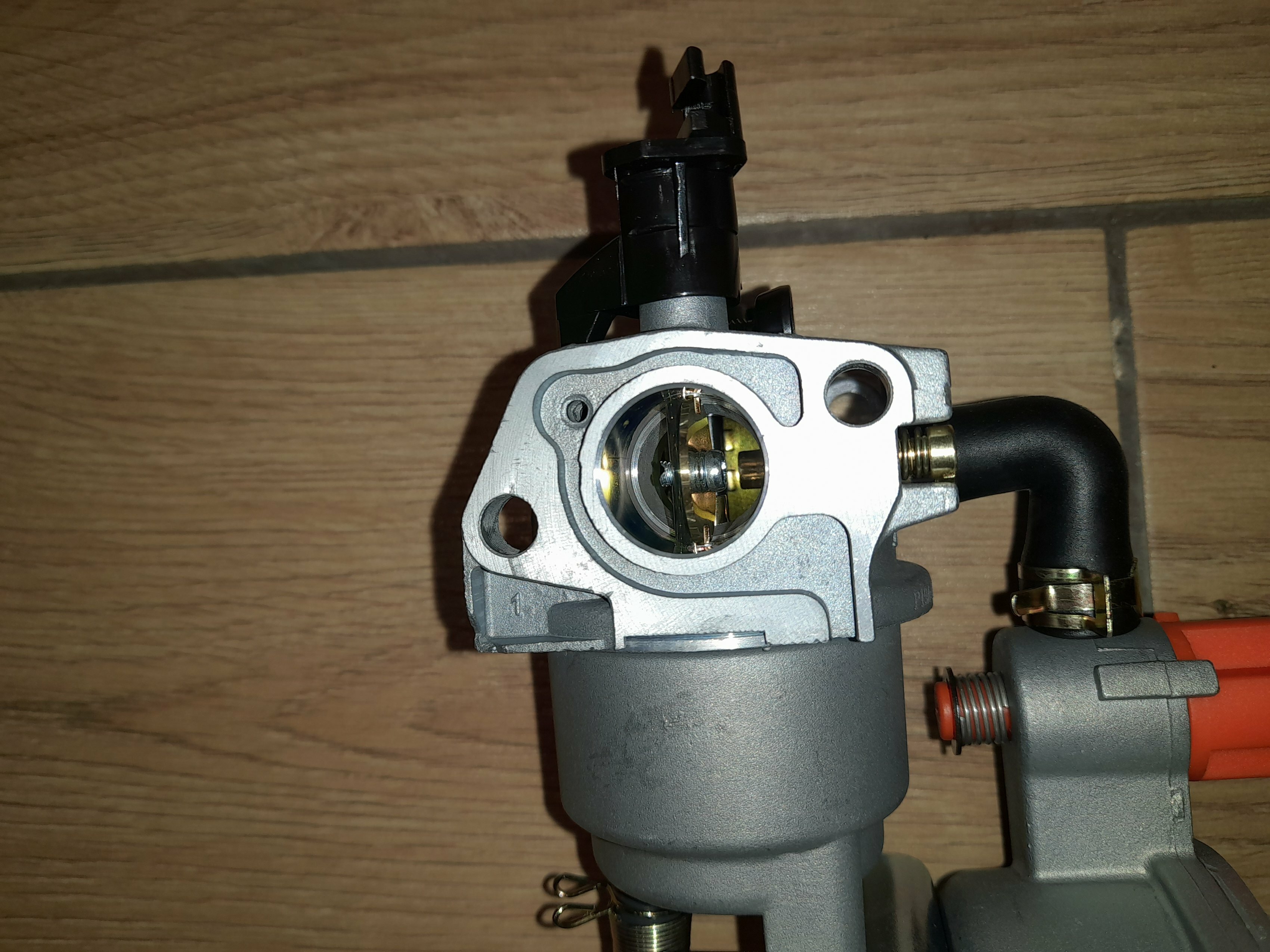

Вывод, в дорогом генераторе Hyundai стоит самый дешевый одноразовый карбюратор без регулировок, который сразу покупки лучше заменить на нормальный с регулировками.
Такой карбюратор стоит в дешевом ноунейм генераторе. Его можно регулировать и чистить.

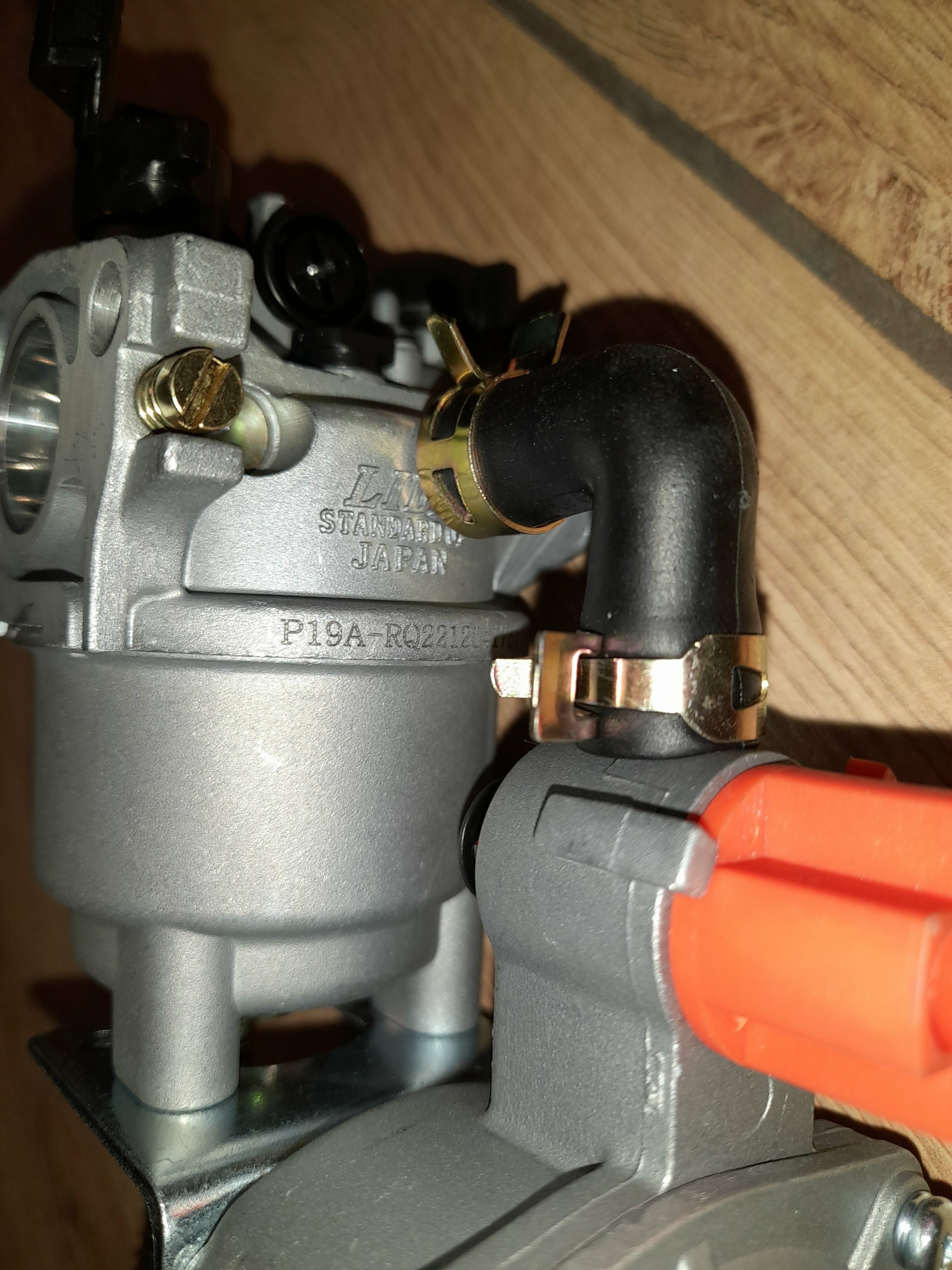

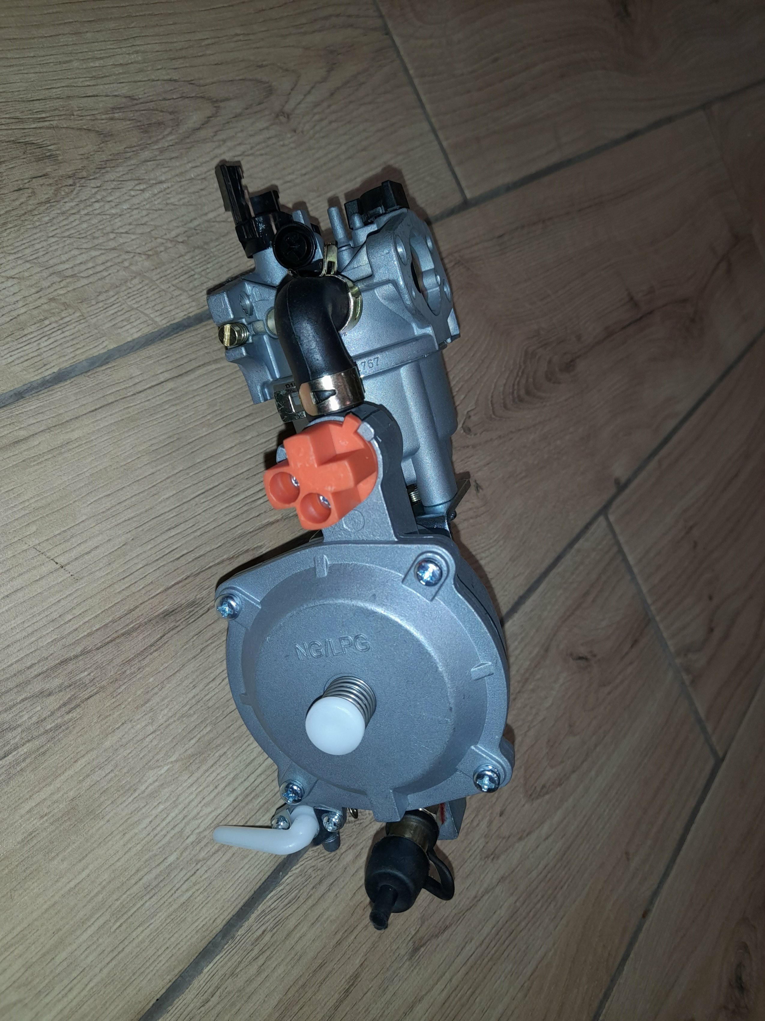

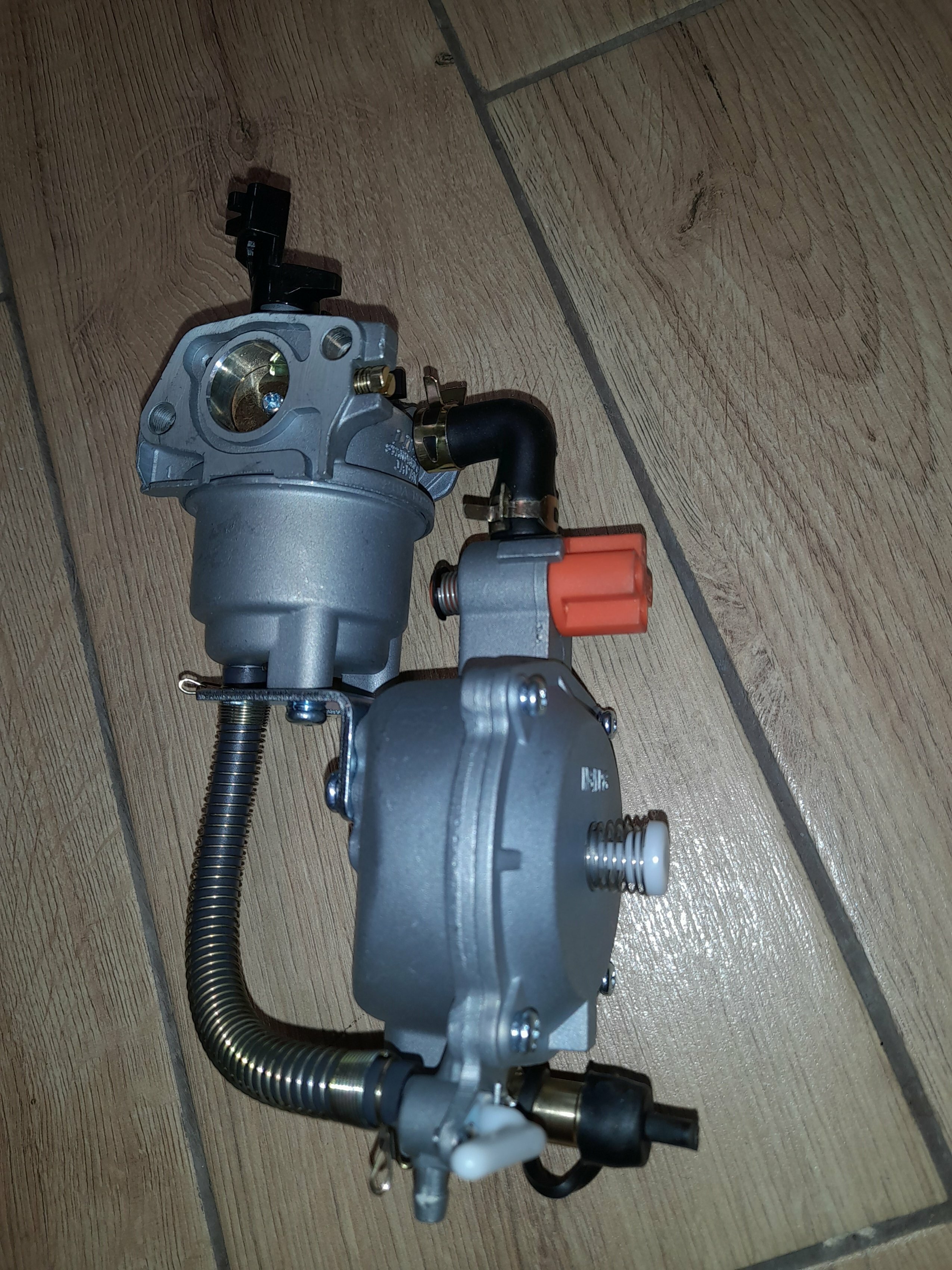

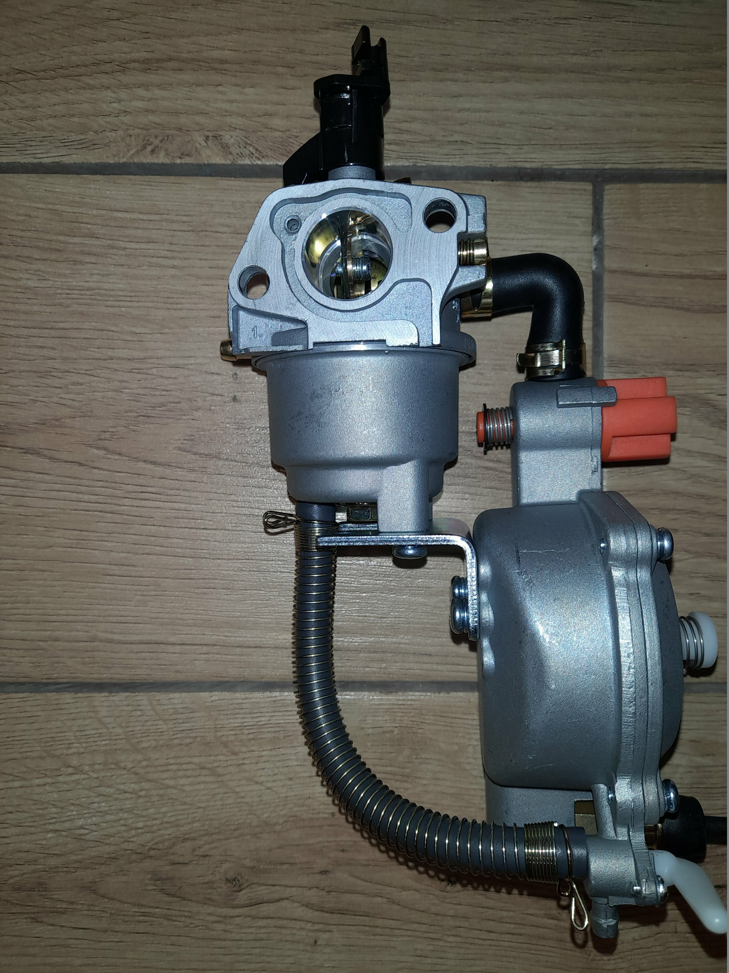

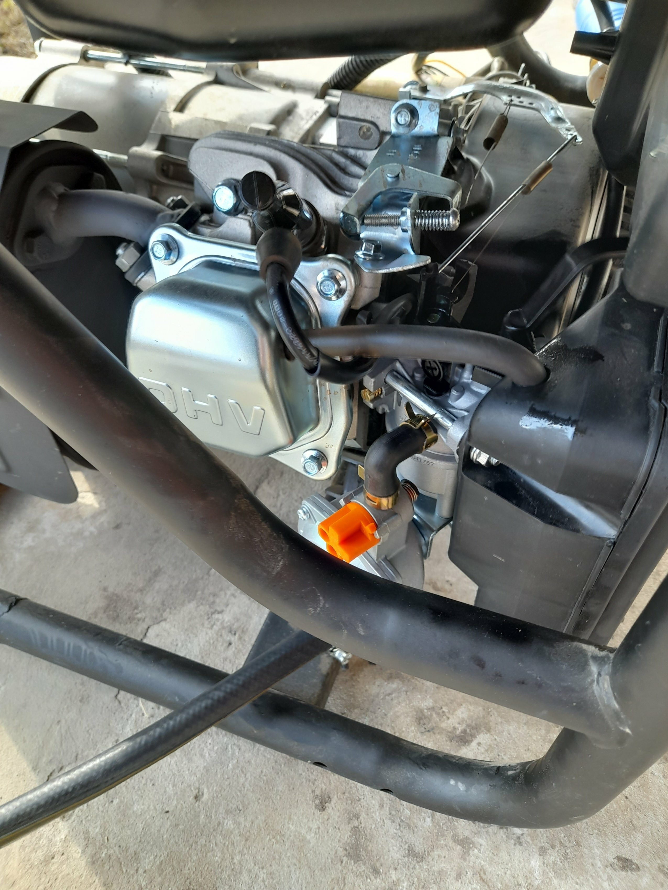

Больше в сервис решил не везти и не платить 500 грн за чистку + 500 за доставку и купил газовый карбюратор за 450 грн - самый дешевый на ОЛХ.

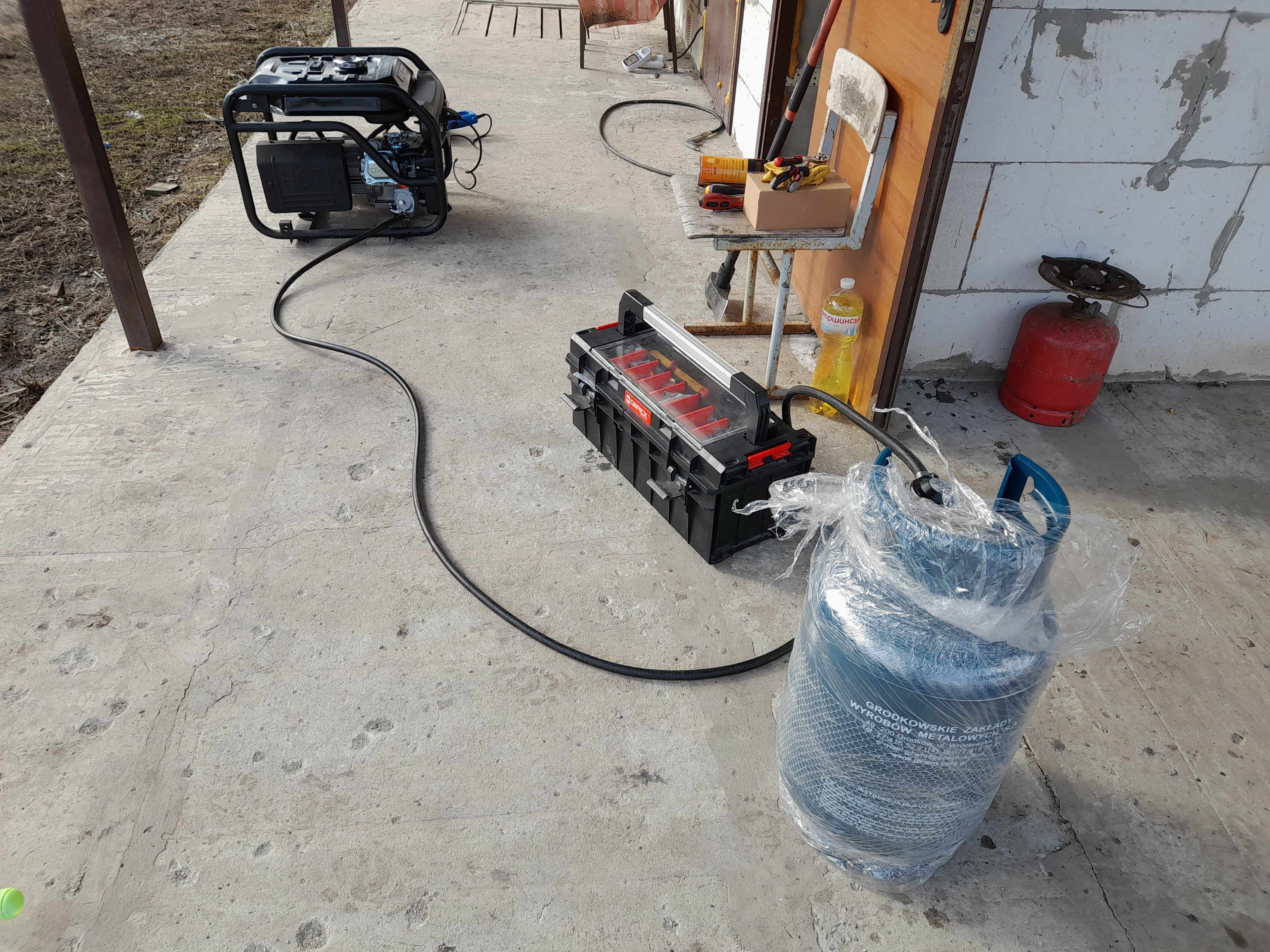

я тоже перед войной купил 3050fe. Отдал товарищу в деревню, у них там электричества до сих пор нету. Он накатал уже 225 моточасов. Половину на баллонном газе, половину на газе из трубы. И немного на техничеком спирте и бензине. Родной карбюратор с первых дней выкинул и поставил кетайский газовый карбюратор. Масло менял много раз. Ничо не ломалось, только электростартер последнее время издаёт подозрительные звуки.
Змінено користувачем SPClientOM
Установил газовый карбюратор, стал без проблем, завелся сразу, но потребовалась настройка золотого винта. На новом газовом карбюраторе заработал лучше, чем на новом родном, у которого не было регулировок. Поэтому родной нужно сразу менять. Падения мощности на пропане нет, работает так же как и на бензине. Можно заводить сразу на газу, но не очень удобно, т.к. газовый кран далеко и не хватает третьей руки, чтобы одновременно поворачивать ключ, открывать кран на баллоне и открывать заслонку. На газу проработал пару часов, ничего не обмерзает при +8 градусах на улице.

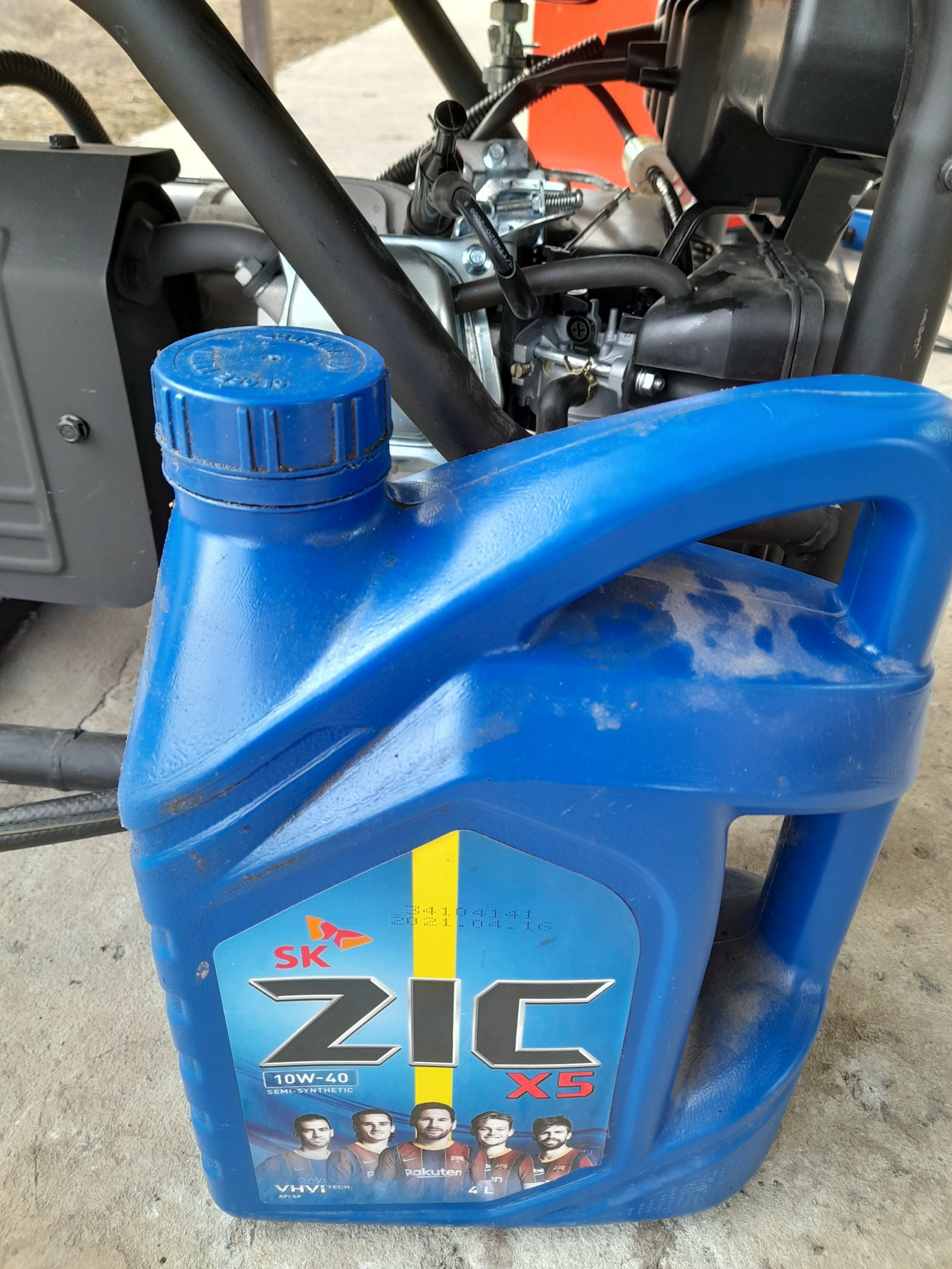

Добрий день вибрав такий генератор,в подарок буде йти масло юко 10 30 ,на обкатку піде,питання ,чи далі заливати це юко (воно недороге) ,чи брати краще? Хтось різницю вловив з досвіду? В планах взяти газовий карб за 860грн і підеднатись до труби
Змінено користувачем Asot
10 минут назад, Asot сказал:
Не уловил, правда и вопрос в 50 моточасах.
3 години тому, Asot сказав:
Тому й питаю ,чи варто брати дорожче ,і чи е від того різниця
Маю Hyundai HHY3050FE. Лию Castrol 5W-30 (згідно інструкції).Для себе чітко поставив планку - тільки повна синтетика. Експлуатується виключно на магістральному газі
17 минут назад, dimich99 сказал:
Карбюратор брали дорожчий ,чи за 800грн ?
1 хвилину тому, Asot сказав:
Одеський за 2000
Только что, dimich99 сказал:
Одеський за 2000
Яка різниця ,підскажіть !
Хз. Не хотів ризикувати
Тільки що, Asot сказав:
Стартуете з бензину і потім перехід на газ ?
Цей генератор ні краплі бензину в свому житті не бачив. Кран бака ніколи не відкривався. Тільки магістральний газ.
Бо бачив відео в сусідній темі ,що перекр кран ,а потім газ відкривають ,може в цьому плюс цього карбюратора,що заводиться гарно на газу ,стартуете ел .стартером ,чи кік ?
2 хвилини тому, Asot сказав:
Навряд чи це особливість цього карбюратора, всі вони працюють однаково. Кік не юзав ніколи, тільки електростарт ключиком.
Вибачте, що в тему влізу. Свій стартував, правда з баллона, і електростартом пробував, і шнурком (раптом електро поламається) - однаково стартує. Ще раз зауважу  - з баллона. Бензину також жодної краплини не бачив.
Змінено користувачем Вячеслав_В
Просто від крана труби газавої підкл. без ніякий редукторів і все ,правильно?і як взагалі сам гена - нормально видае мережу? Щось е таке,що не хоче працювати від нього? І яка приблизно верхня межа по потужності на газу ?
