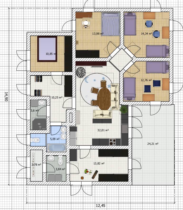

Дмитрий Ф Опубліковано: 29 квітня 2023 Автор Поділитись Опубліковано: 29 квітня 2023 19 часов назад, Savcha сказал: Погоджуся. Тільки, здається в каміна дивне розташування. Тут або його зсунути в протилежний кут (якщо каміно-фен - то повітропроводи до кімнат коротші будуть і не буде опалювати вулицю), або в геометричний центр стіни (і на гіпсокартонний короб який його буде зашивати повісити телевізор, а по боках відкриті полички будуть) або залишити там де є, але додати на терасі ззовні притуливши до стіни BBQ (і об'єднати димарі в блок). Та дивні розміри по фасаду ззовні з урахуванням чверті вікон з утеплювача %) Таке ні будівельникам, ні віконщикам давати не можна - обов'язково наплутають. Ой, если по веранду, то это я не тот скриншот скинул, но в целом в финальной истории эти два замечания были исправлены. Каминофен в центре дома, как вы и сказали, а окна в пол в зале сделаны правильно. Если вы про другие окна, то какие? Посилання на коментар Поділитися на інших сайтах More sharing options...
Дмитрий Ф Опубліковано: 29 квітня 2023 Автор Поділитись Опубліковано: 29 квітня 2023 10 часов назад, Skazka сказал: А где будет жить четвертый ребенок? Не совсем понял вопроса? Там где и остальные два. 3 пацана + 1 девочка, которая до сих пор спит с пацанами, потому что боится сама 10 часов назад, Skazka сказал: Еще если кто-то пойдет принять ванну, все остальные останутся грязными. А по утрам в санузлы будут очереди. Еще зачем вам гостиная размером в однокомнатную квартиру, если у всех есть свои комнаты, и терраса, и двор? Вы часто всей семьей смотрите по телевизору что-то одно, при этом каждый занимает несколько квадратных метров? Еще коридоры можно подсократить и входить в детские сразу из гостиной. Это родители могут издавать "тайные звуки", поэтому им надо больше дверей между спальней и публичным местом. Еще нет гардеробной (у шестерых проживающих должно быть огромное количество шмоток) и кладовки (опять-таки, одни запасы порошка и туалетной бумаги должны быть объемные, а еще еда). Но интересен ваш альтернативный взгляд. Как бы вы сделали планировку? Посилання на коментар Поділитися на інших сайтах More sharing options...
Savcha Опубліковано: 29 квітня 2023 Поділитись Опубліковано: 29 квітня 2023 (змінено) 2 години тому, Дмитрий Ф сказав: Ой, если по веранду, то это я не тот скриншот скинул, но в целом в финальной истории эти два замечания были исправлены. Каминофен в центре дома, как вы и сказали, а окна в пол в зале сделаны правильно. Если вы про другие окна, то какие? Я виключно по оформленню креслення. Зовнішні розміри стоять по утеплювачу, в тому числі з урахуванням віконної чверті. Вони не мають сенсу, тому що на кладочному плані потрібні розміри саме цегляної кладки, але вносять можливість похибки будівельниками, особливо якщо на майданчику будуть присутні і кладочні, і загальні плани. Максимум по утеплювачу потрібен габарит будинку (разом з оздобленням), а на вузлах конструкція чверті. Просто в око кинулось, коли розбирався чому простінок на крильці не 380 мм в кладці. Змінено 29 квітня 2023 користувачем Savcha Посилання на коментар Поділитися на інших сайтах More sharing options...

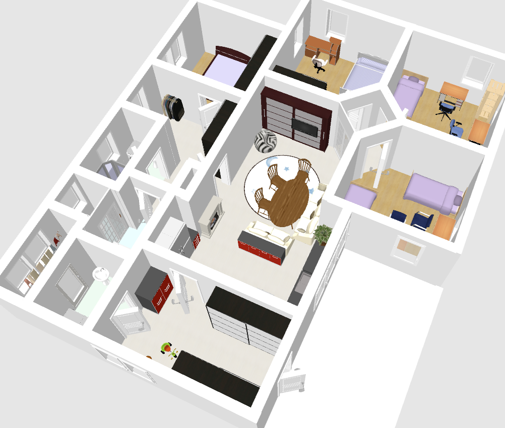

Skazka Опубліковано: 29 квітня 2023 Поділитись Опубліковано: 29 квітня 2023 6 часов назад, Дмитрий Ф сказал: Но интересен ваш альтернативный взгляд. Как бы вы сделали планировку? Где-то так: 1 Посилання на коментар Поділитися на інших сайтах More sharing options...

Дмитрий Ф Опубліковано: 1 травня 2023 Автор Поділитись Опубліковано: 1 травня 2023 (змінено) В 29.04.2023 в 17:31, Skazka сказал: Где-то так: Ой ) Интересная концепция. Но у меня есть несколько вопросов: 1. Где котельная? 2. Где родительская спальня если спальня это то что 10,85, то что такое 13,98? 3. Если пересчитать количество спальных мест то мы тут имеем кроватей на 8 спальных мест, зачем мне столько? И самый главный вопрос, что мне потом делать с этим количеством туалетов уже через 7-9 лет, так как через этот срок минимум 1 человек должен будет покинуть нашу обитель? Я вот думал над вашим 3 туалетом и понял, что мне проще было бы его сделать уличным, чем выделять под него дополнительные 3-6 квадратных метров. Причем уличный вот реальный из говна и палок, потому как сомневаюсь что им вообще кто-то будет систематически пользоваться. Что касается очередей вы действительно правы, утром они случаются если есть только один туалет, но при наличии двух туалетов таких проблем с очередью пока что не было, и это при наличии 7 человек. Еще могу сказать что ваше предложение по поводу совмещения стола с диваном карйне неудобное, оно мне напоминает детские дни рождения, когда часть сидит за столом на стульях, а часть на диване, и чтоб покушать нужно садится на краешек, и при этом если те кто хочет просто посидеть вынужден смотреть на задницы подчивающих. В целом меня это не сильно напрягало ) это же детство, оно же самое лучшее, но скажем так погружать себя на постоянной основе, когда уже давно не мальчик, не очень то хочется ) Змінено 1 травня 2023 користувачем Дмитрий Ф Посилання на коментар Поділитися на інших сайтах More sharing options...

Skazka Опубліковано: 1 травня 2023 Поділитись Опубліковано: 1 травня 2023 (змінено) 3 часа назад, Дмитрий Ф сказал: Ой ) Интересная концепция. Но у меня есть несколько вопросов: 1. Где котельная? 2. Где родительская спальня если спальня это то что 10,85, то что такое 13,98? 3. Если пересчитать количество спальных мест то мы тут имеем кроватей на 8 спальных мест, зачем мне столько? И самый главный вопрос, что мне потом делать с этим количеством туалетов уже через 7-9 лет, так как через этот срок минимум 1 человек должен будет покинуть нашу обитель? Я вот думал над вашим 3 туалетом и понял, что мне проще было бы его сделать уличным, чем выделять под него дополнительные 3-6 квадратных метров. Причем уличный вот реальный из говна и палок, потому как сомневаюсь что им вообще кто-то будет систематически пользоваться. Что касается очередей вы действительно правы, утром они случаются если есть только один туалет, но при наличии двух туалетов таких проблем с очередью пока что не было, и это при наличии 7 человек. Еще могу сказать что ваше предложение по поводу совмещения стола с диваном карйне неудобное, оно мне напоминает детские дни рождения, когда часть сидит за столом на стульях, а часть на диване, и чтоб покушать нужно садится на краешек, и при этом если те кто хочет просто посидеть вынужден смотреть на задницы подчивающих. В целом меня это не сильно напрягало ) это же детство, оно же самое лучшее, но скажем так погружать себя на постоянной основе, когда уже давно не мальчик, не очень то хочется ) 1. На данном плане котельной нету, потому что я не знала, надо ли она вам. Может, вы котел в кухне на стену повесите. Если вам надо котельная - увеличьте балкон и используйте его под котельную. Или используйте как котельную первый туалет (на этом форуме были примеры того, что в котельных ставят унитаз и раковину). Кстати, этот первый туалет предполагается и как постирочная. 2. Родительская - да, самая маленькая 10 м, вход из гардеробной. 3. Для детей три комнаты на пять кроватей. Как я понимаю, у вас два мальчика примерно одного возраста, живут вместе. Еще один мальчик. И еще одна девочка. Они тоже пока вместе, но потом девочку надо будет отселить. Поэтому лишняя комната - куда потом вселится девочка. 4. Две ванные значат, что пока кто-то моется в душе, другой может принять ванну. Третий туалет - чтоб дети с улицы бегали не через дом в обуви (а они не будут разуваться). Ну и для того, чтоб было куда сходить, если в остальных моются. Его можно сделать уличный, но не проще. Потому что - тянуть трубы воды и канализации, и все равно отделывать снаружи и изнутри. А зимой или греть, или сливать воду. 5. Я не знаю, как у вас принято кушать в семье. Но кроме приемов пищи - в остальное время все члены семьи не будут за столом. Значит, проще подогнать высоту дивана-стола-стульев так, чтоб сидеть удобно с любой стороны, но чтобы стол не простаивал между едой. Там будут заниматься творчеством или делать уроки под присмотром мамы (такое я видела в американских домах). Зато остается свободным угол за столом, где дети смогут валяться на полу, делать зарядку, показывать маме выученные приемы или новые наряды, танцевать или организовывать домашние концерты. Это то, как я себе представляю жизнь с детьми. Возможно, у вас по-другому - например, они сидят все по комнатам или где-то гуляют целый день. Змінено 1 травня 2023 користувачем Skazka Посилання на коментар Поділитися на інших сайтах More sharing options...

Skazka Опубліковано: 2 травня 2023 Поділитись Опубліковано: 2 травня 2023 3 часа назад, normal сказал: А якщо буде 12 дітей, вийде будинок 24x24м? Двері потрібні у спальні та санвузлі, умивальник достатньо один на троїх, тобто три спальні, один санвузол, четверо дверей на поверх, чим більше дітей тим вище стає будинок (а не ширше) Человек принципиально хочет одноэтажник. Насчет дверей - где не нравится, их можно не ставить. Это эскиз всё-таки. А про умывальник... один на троих - это крики, скандалы и жалобы родителям. Посилання на коментар Поділитися на інших сайтах More sharing options...
Дмитрий Ф Опубліковано: 2 травня 2023 Автор Поділитись Опубліковано: 2 травня 2023 5 часов назад, Skazka сказал: Человек принципиально хочет одноэтажник. Насчет дверей - где не нравится, их можно не ставить. Это эскиз всё-таки. А про умывальник... один на троих - это крики, скандалы и жалобы родителям. Вообще интересная концепция планировки, и я даже вам скажу, в какой-то степени распространенная, во всяком случае у нас знакомые что-то такое же описывали, но по нашей философии нам не очень подходит. Вы предположили, что возможно, у нас идея чтоб все дети были за пределами дома как можно дольше (школы, кружки, друзья и все такое) и это правильное предположение. Во времена интернета и планшетов детей нужно как можно дольше держать на улице ))) Так же мы склоняемся к тому, что дети должны хотеть покинуть родительскую обитель как можно раньше ))) Снимать сериал Санта Барбара, или более родную Кайдашеву семью мы не очень хотим, потому им в нашем доме должно быть классно тусовать, но никак не жить ))) Потому что потом хрен выгонишь, и это не шутки, потому как с юридической точки зрения выселить их будет проблематично даже после 18 ))) Поэтому наличие всевозможных удобств, по типу 3 туалетов, у каждого своя комната и прочие истории это все атрибуты, которые будут играть потом против нас ) Что касается уличного туалета, я имел ввиду яму в земле, обычную яму в земле с мухами, вонью и все такое ) вот эти все излишиства с водой и подогревом, это того не стоит, чтоб вообще что-то городить. Но опять таки яму в земле я высказал как совсем аварийный вариант на пару лет, а не желание его строить априори 1 Посилання на коментар Поділитися на інших сайтах More sharing options...
