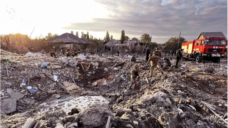

Дмитрий Ф Опубліковано: 27 березня 2023 Автор Поділитись Опубліковано: 27 березня 2023 1. Участок я искать никакой не буду, он уже есть. А чтоб то что вы предлагаете найти, то это уже где-нибудь далеко от школы, километров 20-30 от города без газа и света. А что потом делать с детьми? Чтоб возить 4 детей по кружкам, когда они здоровые лбы нужно будет еще минимум 1 водитель, а лучше два ))) Так что уж лучше они сами своими ногами на маршрутку ходить будут с той локации где есть уже участок. 2. Про ракетную угрозу(а не угрозу арт обстрела). От моего дома до Азовского моря приблизительно 200км, а до восточной границы километров 300. Т.е. даже если это будет ракета со сверхзвуком у меня есть минимум 100-150 секунд на то чтоб окна закрылись. Но как показывает практика, то оповещение о ракетах приходит где-то за час. За это время можно с помощью генератора запустить систему и закрыть эти ставни. Если конечно они не заклинят. 3. Ставни действительно полностью не решают проблему защиты от крупных осколков. Поверьте я держал в руках осколки и понимаю что если такая штука влетит под определенным углом, то прошьет как масло. Тут больше расчет на рикошет и защиту от ударной волны, камней и так далее, чтоб стекла не разлетались по комнате 4. Цена ставней сопоставима с ценой жилого подвала. В реальности нет. Как тут уже писал цена подвала выходит условные 20к баксов. Вес одной ставни 150-250 кг в зависимости от опирания. Цена 1кг стали сейчас порядка 20 грн и того мы получаем что один лист ставни будет стоить 5000 грн. Плюс еще 5к условно можем накинуть на ее обустройство всевозможные ролики опоры и так далее. Получаем 10к грн или 250 баксов за ставню или 500 баксов за окно. Будет условных 7 окон и того на обустройство этой истории уйдет 3500 баксов. 5. Про воровство. Действительно, если бы это была дача, то эти щиты были бы самым последним, что там нужно было бы ставить. Потому на дачах не то чтоб воровали ставни, бомжи и наркоманы бетон раскалывают чтоб добыть конструкционную арматуру. 6. Про ракету на картинке выше. Это мне кажется или окна в доме остались целыми? Какие ваши аргументы заставили меня сомневаться в надобности подвала: 1. Это реальное использование этого подвала, а именно вероятность нахождения дома во время ракетного обстрела. 2. Санитарные нормы для спальни детей и использование плоскости лесницы в пустую (8-10квм), которые можно было бы добавить к комнате пацанов и оставить их наверху 3. В процессе я понял, что построив этот большой жилой, через 10 лет он нам будет абсолютно бесполезен, при этом чтоб там не завелась плесень, нужно будет постоянно там гонять вентиляцию и отопление, по сути в пустую. 4. Финансовая нагрузка и велика вероятность того, что мое желание превратится в долгострой и получится, что мне нужно будет ДОЛГО жить в какой-то 4 комнатной панельке, что как по мне намного опаснее, чем жить в частном секторе. Ну и так как у нас прифронтовой город, то арендовать квартиру, в том числе и 4 комнатную, в нашем городе будет сложнее даже после выхода на границы 1991 года. Не говоря уже о домах, эта недвига в среднем ценовом сегменте вообще практически отсутствовала. По ставням это все пока что теория и размышления. Можете спокойно подвергать критике эту идею - я буду только рад, потому как хоть так можно обкатать идею, которая потом может помочь многим Посилання на коментар Поділитися на інших сайтах More sharing options...
vadimv Опубліковано: 27 березня 2023 Поділитись Опубліковано: 27 березня 2023 32 хвилини тому, Дмитрий Ф сказав: Тут больше расчет на рикошет и защиту от ударной волны, камней и так далее, чтоб стекла не разлетались по комнате ИМХО, для этого будет достаточно ставен из листового металла (как раньше на дачах ставили), которые можно вручную закрыть. Посилання на коментар Поділитися на інших сайтах More sharing options...

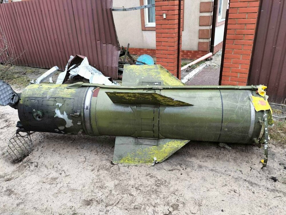

allanek Опубліковано: 27 березня 2023 Поділитись Опубліковано: 27 березня 2023 1 година тому, Дмитрий Ф сказав: 6. Про ракету на картинке выше. Это мне кажется или окна в доме остались целыми? Вікна цілі в тому будинку, тому що її перетягнули до цього будинку з того місця, куди вона прилетіла. Комусь здалось, що залишити таке на сувенір, то гарна думка. 1 Посилання на коментар Поділитися на інших сайтах More sharing options...

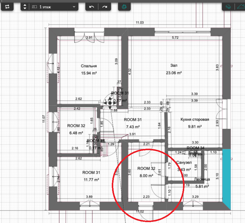

Музей Опубліковано: 28 березня 2023 Поділитись Опубліковано: 28 березня 2023 Вхідна зона вноситеме постійну антисанітарію в будинок. Ви заходите з вулиці, і навіть, якщо у дворі порядок і Ви маєте чисте взуття, пил, пісок, бруд і просто безліч небехпечних інфекцій приносяться на підлогу біля входу. А потім, Ви та Ваші діти ходите там у домашніх капцях, шкарпетках, босими ногами і розносите всі ті подарунки по всьому будинкові, і навіть в ліжко. Вхідну частину варто спроектувати ізольованим апендиксом, свого роду шлюзом. Зайшли, зняли взуття, і більше там ніхто не ходить і не розносить вуличні "смаколики" по ліжках та столах. Наразі питання санітарної безпеки не менш актуальні за ППО. 1 1 Посилання на коментар Поділитися на інших сайтах More sharing options...
Дмитрий Ф Опубліковано: 28 березня 2023 Автор Поділитись Опубліковано: 28 березня 2023 48 минут назад, Музей сказал: Вхідна зона вноситеме постійну антисанітарію в будинок. Ви заходите з вулиці, і навіть, якщо у дворі порядок і Ви маєте чисте взуття, пил, пісок, бруд і просто безліч небехпечних інфекцій приносяться на підлогу біля входу. А потім, Ви та Ваші діти ходите там у домашніх капцях, шкарпетках, босими ногами і розносите всі ті подарунки по всьому будинкові, і навіть в ліжко. Вхідну частину варто спроектувати ізольованим апендиксом, свого роду шлюзом. Зайшли, зняли взуття, і більше там ніхто не ходить і не розносить вуличні "смаколики" по ліжках та столах. Наразі питання санітарної безпеки не менш актуальні за ППО. Спасибо за замечание Посилання на коментар Поділитися на інших сайтах More sharing options...

Дмитрий Ф Опубліковано: 28 березня 2023 Автор Поділитись Опубліковано: 28 березня 2023 2 часа назад, allanek сказал: Ні, не жорстоко, це правильне рішення батьків, які бажають добра своїм дітям. На плані не побачила терасу біля будинку. Ви її плануєте? да, просто тут она не отображена, на всю длину Посилання на коментар Поділитися на інших сайтах More sharing options...
