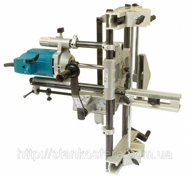

Для профессиональных установщиков дверей предлагаем специальный сверлильно-пазовальный фрезер для врезки замков в деревянные межкомнатные двери - Virutex FC116U (Испания) - в наличии на складе в Киеве.

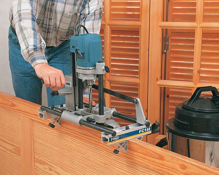

Система крепления делает возможной выборку пазов на навешенных в коробку дверях, при этом не нанося повреждений декоративным покрытиям, также можно проводить пазование в горизонтальной позиции, что позволяет использование Virutex FC116U для производства дверных полотен сериями. Благодаря монтажной штанге для ускоренной установки значительно сокращается подготовительное время при серийном изготовлении.
Также возможно за одну установку сформировать углубление под лицевую планку.

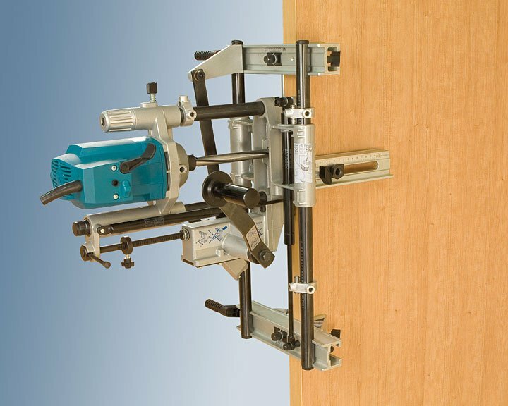

Настройка размеров вырезаемой выборки точно и легко производится по шкале, а для обработки дверей с выбранной четвертью предусмотрена легкоходная регулировка положения инструмента в поперечном направлении.
Современная модификация была создана на замену отлично зарекомендовавшей себя ранее FC16S, после модернизации базовое оснащение дополнено устройством UT 16I для выполнения разметки центров отверстий на пласти для закладки ручки и замочного цилиндра.
