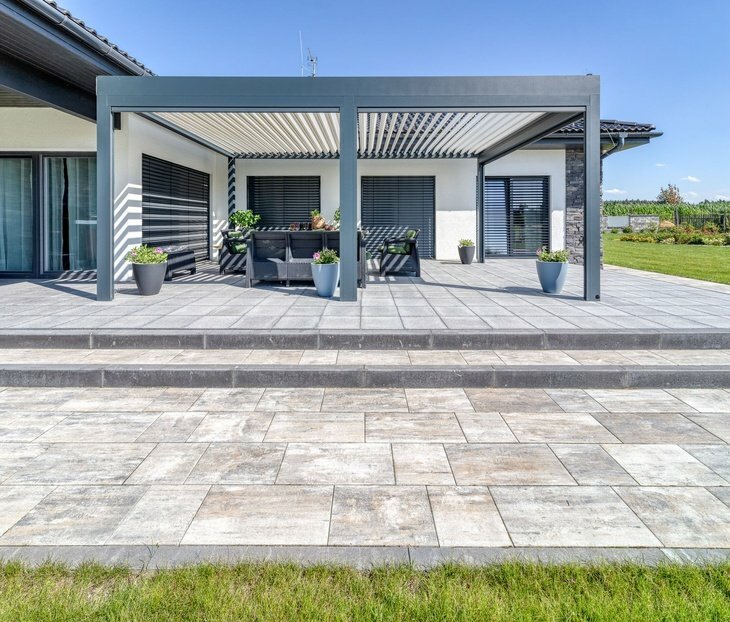

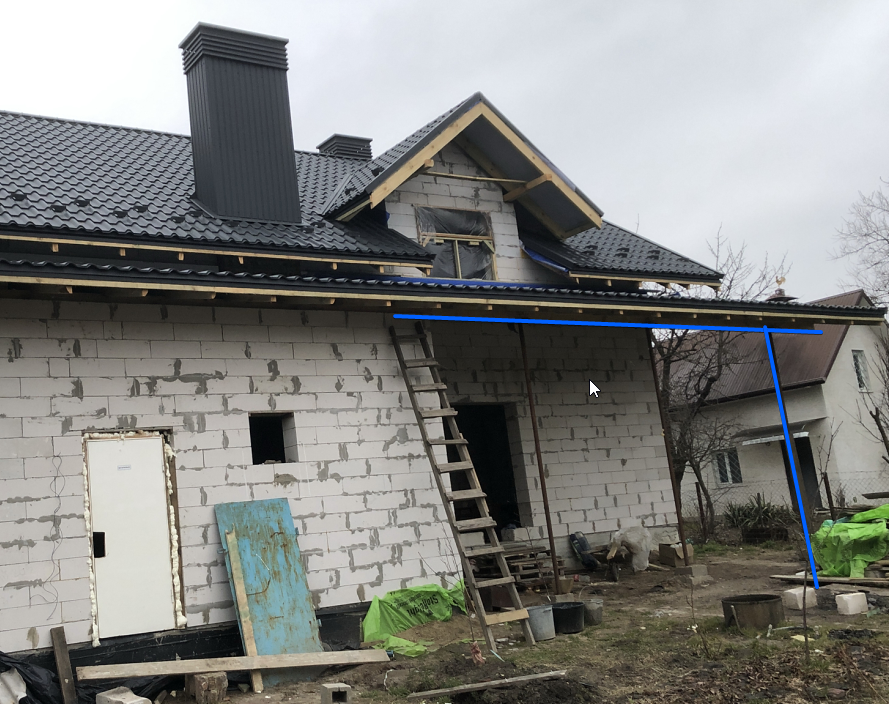

Андрій Миколайович Опубліковано: 26 березня 2023 Автор Поділитись Опубліковано: 26 березня 2023 6 годин тому, volkoff сказав: А що це за двi палки(труби) стоять/пiдперають, вони так i будуть стоять? (як бiльмо на глазу) Правильно було б зробити "стовп" iз цегли пiд росшивку на краю, на рiвнi з стiною (i треба зробити зараз) Як би я зробив; взяв 75-й уголок i пiд брус(для посиленя) по длiнi на край до стiни з опором на "стовп" з цегли в серединi по центру труба мет. (уголок просверлити дирочоки (Ф/4-5мм) через 25-30см. з потаем пiд шурупи з низу, для крiпл. з дерев.балкою) шоб убрать тi палки, бо нiякого виду чи екстереру. А засипати можна,"бой" всякого стоймусора, а край (Г-образно) забiтонiровать на двi ступенi, а потiм спланiровать пiд плитку, як на фото (якщо знайдете таку з товщ.-50/60мм) i краще було б таке вiкно-дверi ставити (якщо робить,то все красиво и допутя) Маєте на увазі тільки цей лишити і на ньому зав'язати все? 2 Посилання на коментар Поділитися на інших сайтах More sharing options...
Андрій Миколайович Опубліковано: 31 березня 2023 Автор Поділитись Опубліковано: 31 березня 2023 26.03.2023 в 13:45, volkoff сказав: А що це за двi палки(труби) стоять/пiдперають, вони так i будуть стоять? (як бiльмо на глазу) Правильно було б зробити "стовп" iз цегли пiд росшивку на краю, на рiвнi з стiною (i треба зробити зараз) Як би я зробив; взяв 75-й уголок i пiд брус(для посиленя) по длiнi на край до стiни з опором на "стовп" з цегли в серединi по центру труба мет. (уголок просверлити дирочоки (Ф/4-5мм) через 25-30см. з потаем пiд шурупи з низу, для крiпл. з дерев.балкою) шоб убрать тi палки, бо нiякого виду чи екстереру. А засипати можна,"бой" всякого стоймусора, а край (Г-образно) забiтонiровать на двi ступенi, а потiм спланiровать пiд плитку, як на фото (якщо знайдете таку з товщ.-50/60мм) i краще було б таке вiкно-дверi ставити (якщо робить,то все красиво и допутя) А все ж, хто допоможе правильно розрахувати необхідних уголок на цей прольот? Опір матеріалів геть забув ... )) Посилання на коментар Поділитися на інших сайтах More sharing options...
volkoff Опубліковано: 31 березня 2023 Поділитись Опубліковано: 31 березня 2023 1 час назад, Андрій Миколайович сказал: А все ж, хто допоможе правильно розрахувати необхідних уголок на цей прольот? Опір матеріалів геть забув ... )) Ой,та скiльки там того "крила" покрiвлi 200-250кг. Вiзьмiть 90-й уголок, ще мiцнiше буде. Там у вас брус-дерево 10х10см.? Посилання на коментар Поділитися на інших сайтах More sharing options...
Андрій Миколайович Опубліковано: 31 березня 2023 Автор Поділитись Опубліковано: 31 березня 2023 (змінено) 10 годин тому, volkoff сказав: Ой,та скiльки там того "крила" покрiвлi 200-250кг. Вiзьмiть 90-й уголок, ще мiцнiше буде. Там у вас брус-дерево 10х10см.? Так, здається 100х100. Найбільша відстань між стовпами 2700. Ширина усієї тераси 7,6м. 90 кутник, а товщина? Ну і він там буде нормально нагріватись, бо це сонячна сторона. Від буде трохи розширятись, це теж напевно треба вархувати, і треба якось не жорстко кріпити крайній стовп Змінено 31 березня 2023 користувачем Андрій Миколайович Посилання на коментар Поділитися на інших сайтах More sharing options...
BugS Опубліковано: 31 березня 2023 Поділитись Опубліковано: 31 березня 2023 17 хвилин тому, Андрій Миколайович сказав: Так, здається 100х100. Найбільша відстань між стовпами 2700. Ширина усієї тераси 7,6м. 90 кутник, а товщина? Ну і він там буде нормально нагріватись, бо це сонячна сторона. Від буде трохи розширятись, це теж напевно треба вархувати, і треба якось не жорстко кріпити крайній стовп Розрахункове снігове навантаження для Київської обл. 160 кг/м кв, плюс маса кровлі з обрешіткої нехай до 10 кг на метр. Це майже 3.5 тони для тераси площею 20 м кв. 3 Посилання на коментар Поділитися на інших сайтах More sharing options...

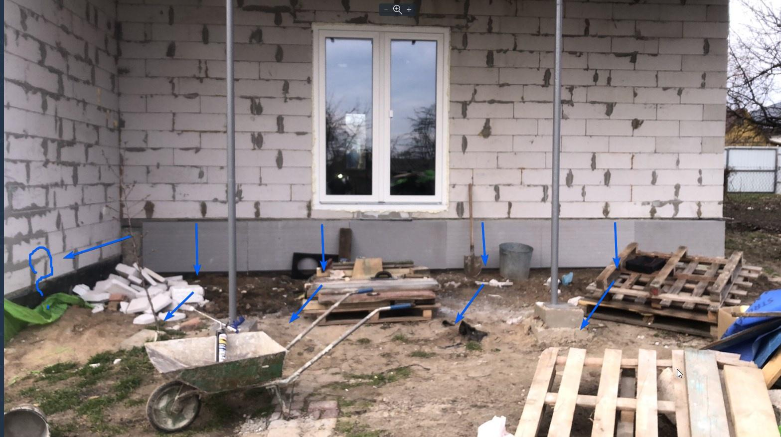

kovalenko Опубліковано: 14 травня 2023 Поділитись Опубліковано: 14 травня 2023 23.03.2023 в 19:41, Андрій Миколайович сказав: Е Клею ЕППС ... хтів ще запитати, перед тим як засипати землю, потрібно той ЕППС закрити гідроізоляційною плівкою як показано стрілками? І друге запитання - там де на фото "знак запитання" - там цоколю йде на 2 блоки нижче. Але рівень тераси ж буде такий самий, то ЕППС клеїти в один рівень з типи листами що я вже поклеїв? 1. Ніякої гідри не потрібно. Шви запіньте і все. Єппс і є гідроізоляція. 2. так, на висоту тераси. І зробіть всюди трохи вище, см на 5. Потім зріжете лишнє. Посилання на коментар Поділитися на інших сайтах More sharing options...
