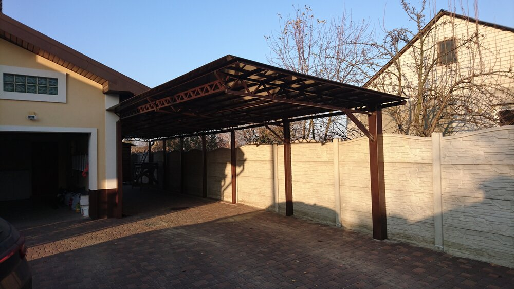

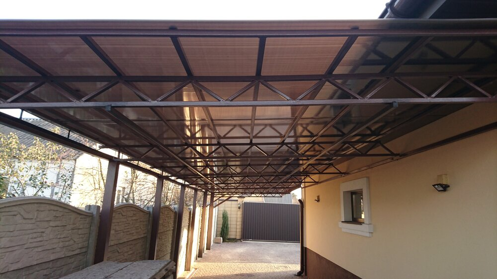

Gitan Опубліковано: 30 листопада 2023 Поділитись Опубліковано: 30 листопада 2023 (змінено) В мене майже такий навіс. Ліва сторона опір на стіну дома. Робив сам. Розрахонок зробив shneider_vova. За що йому подяка)) Металу пійшло десь на 20 000 грн у 2019 році Спойлер Змінено 30 листопада 2023 користувачем Gitan 1 Посилання на коментар Поділитися на інших сайтах More sharing options...
