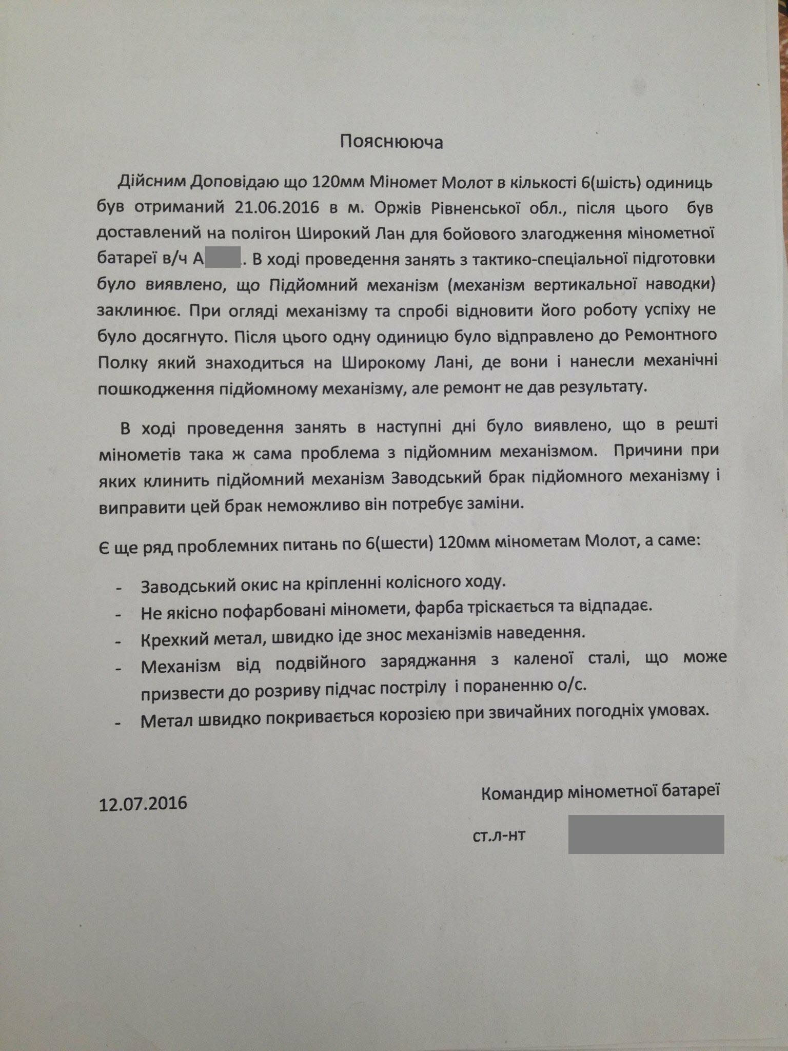

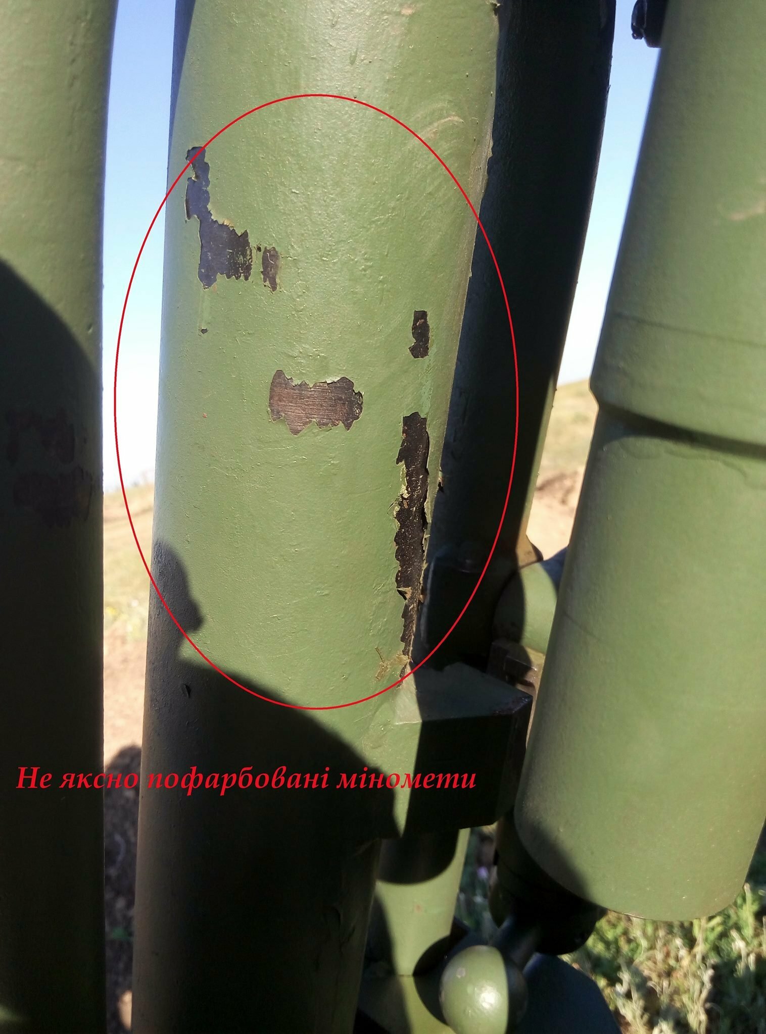

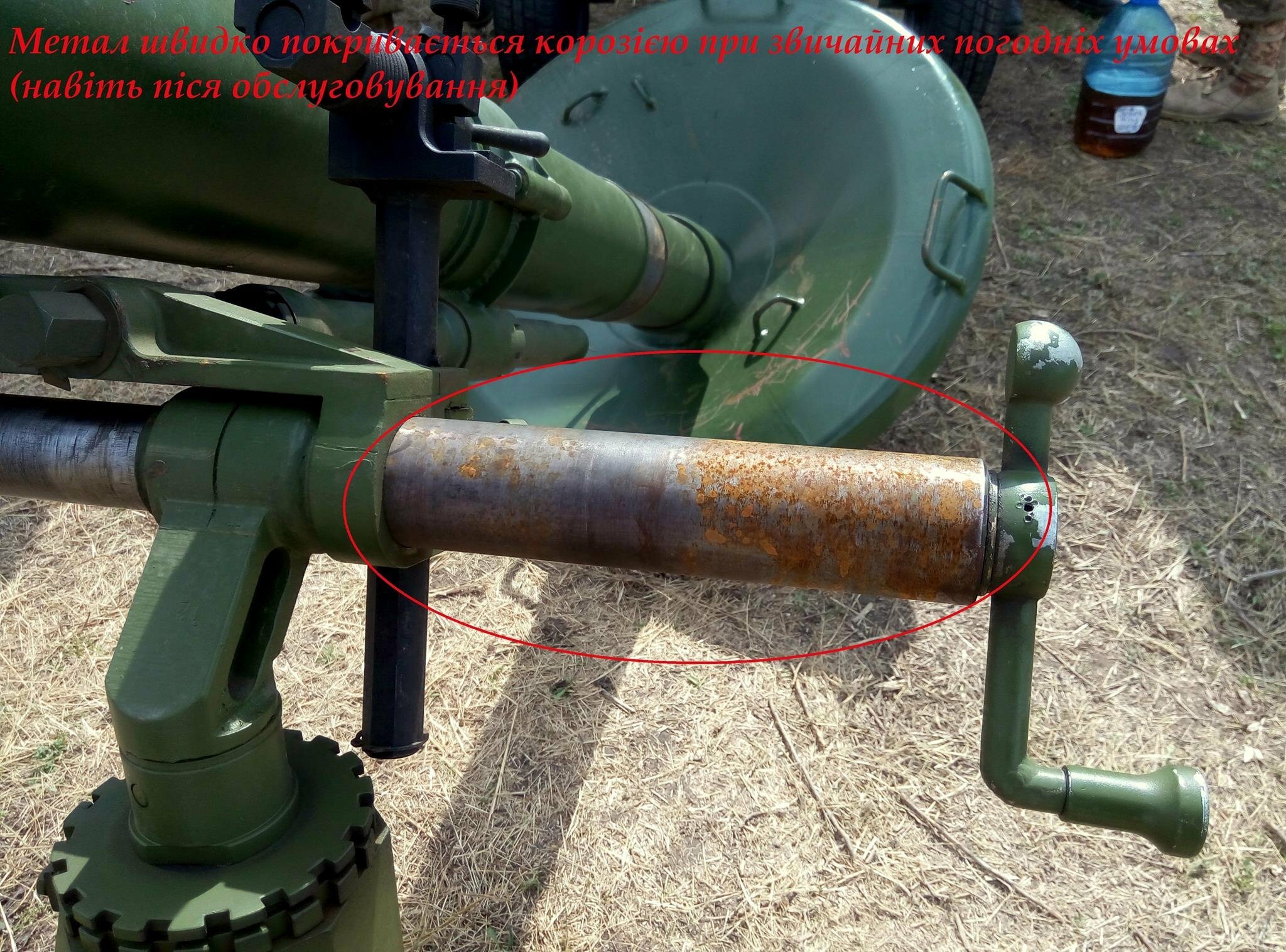

7351 Опубліковано: 30 вересня 2023 Поділитись Опубліковано: 30 вересня 2023 (змінено) Cудового рішення, що в статті, по посиланню нижче, написана неправда, не знайшов -- тобто міномети перших партій були л..... не зовсім якісні, при ціні, як за справжні.... Читаємо: 17 Липня, 2016. У вітчизняних мінометів «Молот» за півмільйона гривень відлущується фарба, ржавіє метал та клинять деталі. Українські військові не задоволені якістю нових вітчизняних 120-мм мінометів М-120-15 «Молот» виробництва київського заводу «Маяк». Це випливає із пояснюючої записки одного з командирів мінометних батарей, яка потрапила в розпорядження Українського мілітарного порталу. В документі йдеться про батарейний комплект із 6 мінометів, які 21 червня отримала батарея у місті Оржів Рівненської області. В ході проведення тактико-спеціальних занять спочатку у двох мінометів, а потім і у решти заклинили деталі у підйомному механізмі. Що важливо, всі несправності були помічені ще до практичних стрільб. Серед інших проблем – якість металу, який дуже швидко починає ржавіти та окислюватися. Окрім того фарба на мінометах «лущиться» під дією сонячного проміння та швидко стирається. Також виникають запитання до матеріалу механізмів наведення та механізму від подвійного заряджання. А коштує така зброя чимало, згідно наряду на отримання М120-15 «Молот» – 483512,40 гривень за одиницю. mil.in.ua/uk/u-vitchyznyanyh-minometiv-molot-za-pivmilyona-hryven-vidluschuyetsya-farba-rzhaviye-metal-ta-klynyat-detali/ Змінено 30 вересня 2023 користувачем 7351 Посилання на коментар Поділитися на інших сайтах More sharing options...

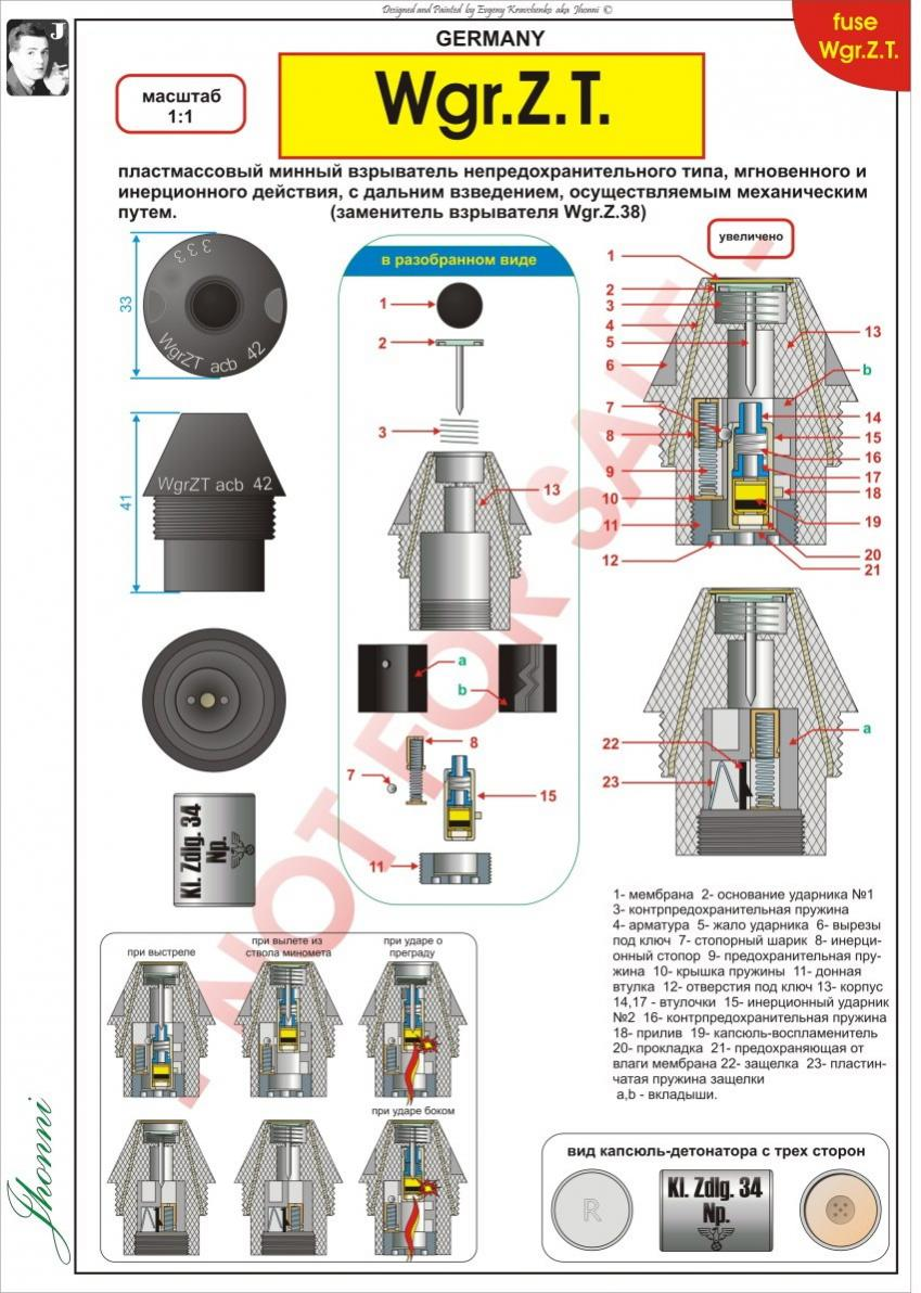

Серьожа Опубліковано: 30 вересня 2023 Поділитись Опубліковано: 30 вересня 2023 4 минуты назад, Canton сказал: На 12 взрывателе да об асфальт или бетон - однозначно подрыв(если носом клюнет) Если мягкий грунт, песок - возможны варианты Справедливости ради такое не наблюдал лично А вот стрельбу на скорость без предохранителя с летальным эффектом видел. 2014 год, сектор А, достаточно известный добробат выебы...ся Смотрите ,у каждого миномётного расчёта бывают случаи когда мина выходит и сразу не далеко падает.Получается все миномётчики на сто процентов смертники.Да, кстати вспомнил,когда осветительная мина выходит из ствола и сразу зажигается.Стоишь такой ,шо под прожектором ,и вся округа наблюдает как миномётчики метаются и ищут за что сховатся от света 2 Посилання на коментар Поділитися на інших сайтах More sharing options...

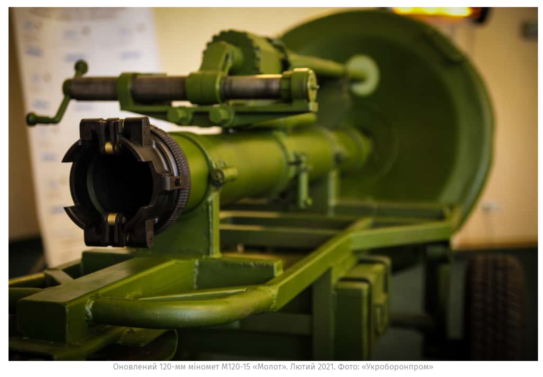

7351 Опубліковано: 30 вересня 2023 Поділитись Опубліковано: 30 вересня 2023 А ось свіжіше фото у статті про вже оновлений міномет за 2 Лютого, 2021 Опубліковано характеристики оновленого міномету “Молот” mil.in.ua/uk/news/opublikovano-harakterystyky-onovlenogo-minometu-molot/ Зверніть увагу на зварювальні шви, хто хоч трошки в темі. Посилання на коментар Поділитися на інших сайтах More sharing options...
Canton Опубліковано: 30 вересня 2023 Поділитись Опубліковано: 30 вересня 2023 (змінено) 17 минут назад, Серьожа сказал: Смотрите ,у каждого миномётного расчёта бывают случаи когда мина выходит и сразу не далеко падает.Получается все миномётчики на сто процентов смертники.Да, кстати вспомнил,когда осветительная мина выходит из ствола и сразу зажигается.Стоишь такой ,шо под прожектором ,и вся округа наблюдает как миномётчики метаются и ищут за что сховатся от света Примерно так. Достаточно опасное оружие для расчета в том числе. В осветительной мине - взрыватель Т1. Он комбинированный. Дистанция + ударный. Нюансов его работы не знаю. Змінено 30 вересня 2023 користувачем Canton Посилання на коментар Поділитися на інших сайтах More sharing options...

Dmitriy_S Опубліковано: 30 вересня 2023 Поділитись Опубліковано: 30 вересня 2023 (змінено) 1 година тому, Canton сказав: На 12 взрывателе да об асфальт или бетон - однозначно подрыв(если носом клюнет) У німців ще в WWII на мінометних мінах підривачі навіть при боковому ударі спрацьовували. Радянські рукожопи не змогли повторити? Прихований текст Змінено 30 вересня 2023 користувачем Dmitriy_S 1 1 Посилання на коментар Поділитися на інших сайтах More sharing options...
Canton Опубліковано: 30 вересня 2023 Поділитись Опубліковано: 30 вересня 2023 Только что, Dmitriy_S сказал: У німців ще в WWII на мінометних мінах підривники навіть при боковому ударі спрацьовували. Радянські рукожопи не змогли повторити? Скрыть контент Я не в курсе, не моя тема... Если интересно - ищите устройство взрывателя М-12. На 90% мин ставится Посилання на коментар Поділитися на інших сайтах More sharing options...

Вячеслав63 Опубліковано: 30 вересня 2023 Поділитись Опубліковано: 30 вересня 2023 (змінено) 42 минуты назад, Canton сказал: А туда лучше ничего и не надо...чай не Стелс... Ви спеціаліст по зварюванню? Я не зварювальник і то зварив би краще. А на фото - не "зварили" , а "поприсирали". Китайський бетонозмішувач, який я купив в цьому році і то краще зварили. Змінено 30 вересня 2023 користувачем Вячеслав63 2 2 1 Посилання на коментар Поділитися на інших сайтах More sharing options...

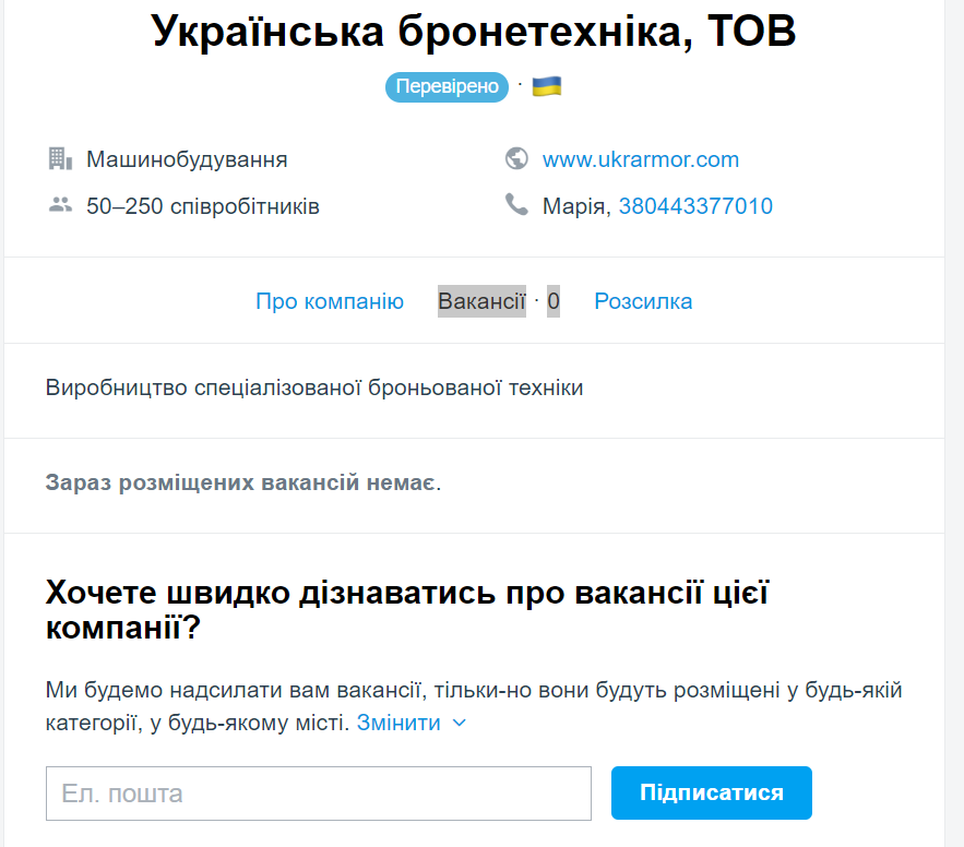

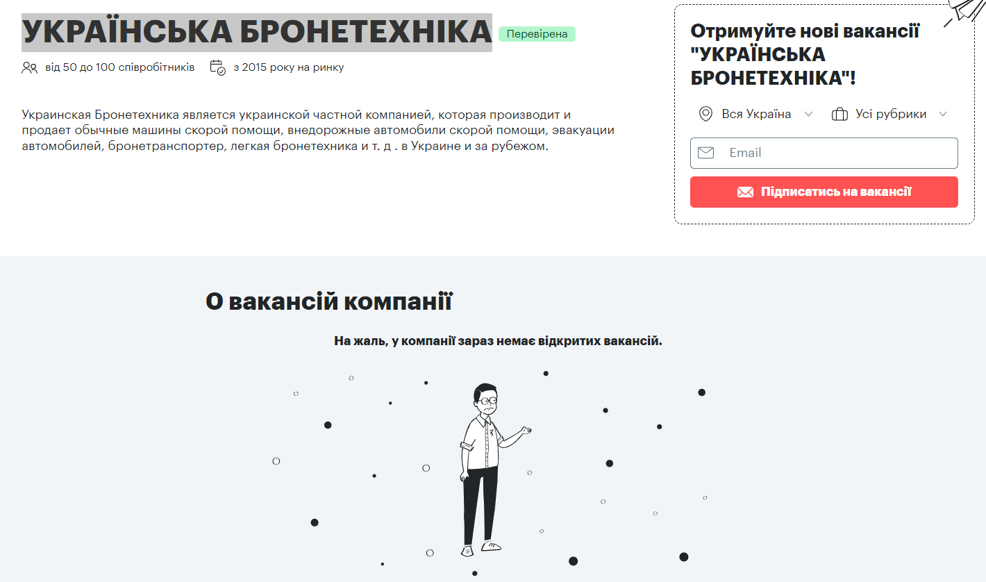

Canton Опубліковано: 30 вересня 2023 Поділитись Опубліковано: 30 вересня 2023 (змінено) 7 минут назад, Вячеслав63 сказал: Я не зварювальник і то зварив би краще. Вперед! Сварных не хватает..."Все для фронта, все для победы" Хотите Пашинскому позвоню в Украинскую бронетехнику? Там ЗП нехилые - еще и заработаете Змінено 30 вересня 2023 користувачем Canton 3 Посилання на коментар Поділитися на інших сайтах More sharing options...
7351 Опубліковано: 30 вересня 2023 Поділитись Опубліковано: 30 вересня 2023 6 хвилин тому, Canton сказав: Вперед! Сварных не хватает..."Все для фронта, все для победы" Хотите Пашинскому позвоню в Украинскую бронетехнику? Там ЗП нехилые - еще и заработаете Хтось пише не зовсім правду.... Або беруть на роботу тільки після дзвінка Canton..... 3 Посилання на коментар Поділитися на інших сайтах More sharing options...

Вячеслав63 Опубліковано: 30 вересня 2023 Поділитись Опубліковано: 30 вересня 2023 2 минуты назад, Canton сказал: Ось і не пиз...іть, дядьку... Це б ви промовчали, якщо не розбираєтеся у цьому. Просто подивіться в ютубі будь-яке відео від професійного зварювальника, які там шви, щоб зрозуміти, що шви на мінометі - то просто жах. Це біда не тільки виробництва Пашинського. Я коли вибирав бетонозмішувач, то читав відгуки від покупців, які купляли вітчизняні вироби. На зварювальні шви постійні скарги, деякі, навіть, самі вже щось переварювали вдома. Я так розумію, що людям треба набагато більше платити, щоб там працювали справжні професіонали і не халтурили. 1 Посилання на коментар Поділитися на інших сайтах More sharing options...

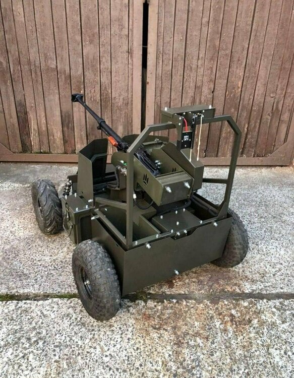

7351 Опубліковано: 30 вересня 2023 Поділитись Опубліковано: 30 вересня 2023 В Україні розпочалось тестування бойового робота "Лють". Він може застосовуватися для штурму чи оборони позицій. Про це повідомляє РБК-Україна з посиланням на Facebook віце-прем'єр-міністра, міністра з питань цифрової трансформації Михайла Федорова. "Технології перемоги від Brave1 - тестуємо українського бойового робота "Лють", - зазначив він. За його словами, робот озброєний танковим кулеметом, має оглядову камеру на 360 градусів та броню для захисту від стрілецької зброї та уламків. "Це компактний робот, яким можна керувати дистанційно і виконувати бойові завдання. Наприклад, штурмувати або обороняти позиції. На фото - готовий експериментальний зразок, який успішно пройшов польові випробування. Зараз команда працює над удосконаленням машини і готується до масштабування виробництва", - додав Федоров. www.rbc.ua/rus/news/e-bronya-ta-tankoviy-kulemet-ukrayini-rozpochalisya-1696085812.html 1 Посилання на коментар Поділитися на інших сайтах More sharing options...
