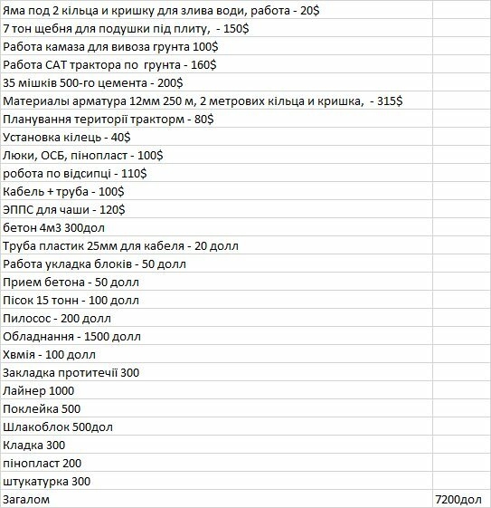

mib Опубліковано: 19 лютого 2023 Поділитись Опубліковано: 19 лютого 2023 У меня полипропилен пять лет назад чаша с оборудованием обошлись чуть больше 4000 евро, размер 3х7,5х1,5 плюс земляные работы и бетонирование, самой чаши и площадки вокруг С чашей на сейчас все хорошо, из того что не делал бы это подсветку, прпктически не пользуемся, а обошлась в 500 евро, и лестницу делал бы не внутреннюю а наружную 1 Посилання на коментар Поділитися на інших сайтах More sharing options...
kvintich Опубліковано: 20 лютого 2023 Автор Поділитись Опубліковано: 20 лютого 2023 13 часов назад, mib сказал: У меня полипропилен пять лет назад чаша с оборудованием обошлись чуть больше 4000 евро, размер 3х7,5х1,5 плюс земляные работы и бетонирование, самой чаши и площадки вокруг С чашей на сейчас все хорошо, из того что не делал бы это подсветку, прпктически не пользуемся, а обошлась в 500 евро, и лестницу делал бы не внутреннюю а наружную Підсвітку не вмикаєте по якій причині? Закриваєте плівкою, і вона не пропускає? У мене панорамні вікна виходять на місце де має бути басейн, думаю прикольно в ночі буде світитись. У мене фетіш на зовнішні підсвітки, 😉 не люблю темноту. По сходам я так розумію краще нержавіючу зовнішню, чим скловолоконні сходи в басейні? 1 Посилання на коментар Поділитися на інших сайтах More sharing options...

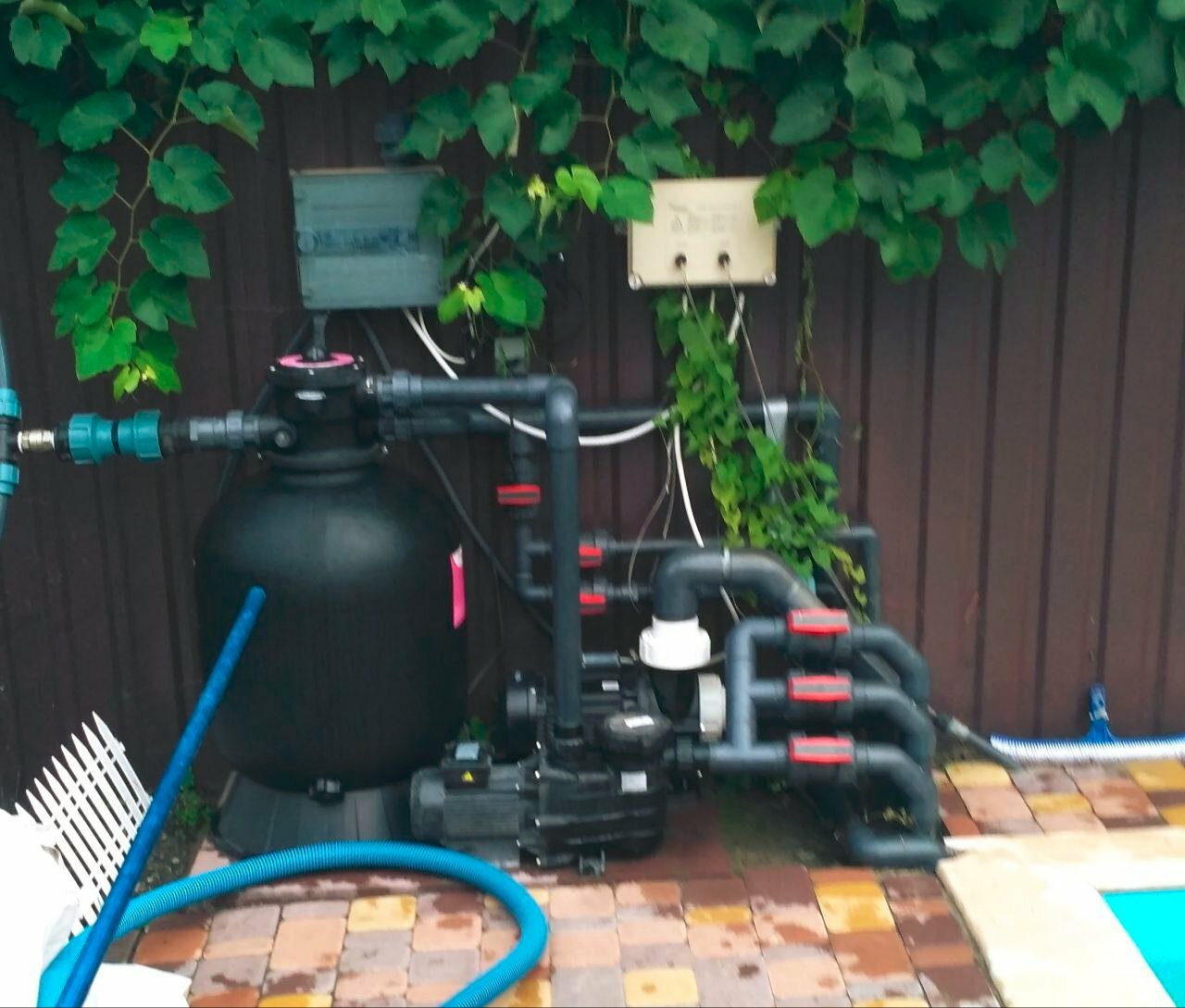

kvintich Опубліковано: 22 лютого 2023 Автор Поділитись Опубліковано: 22 лютого 2023 Підкажіть по фільтрам. На басейн 30м3 підійде фільтр Emaux FSP390-SD75 8м3 година. я так розумію що треба вибирати так щоб переганяло мінімум 3 рази за добу? 8*24= 6 повних обємів у добу. І ще питання чи можна фільтраційну станцію змонтувати вище басейна, щоб не лазити по приямках? Посилання на коментар Поділитися на інших сайтах More sharing options...
mib Опубліковано: 22 лютого 2023 Поділитись Опубліковано: 22 лютого 2023 3 часа назад, kvintich сказал: На басейн 30м3 підійде фільтр Emaux FSP390-SD75 8м3 година У меня по характеристикам такой же только Бриликс 3 часа назад, kvintich сказал: я так розумію що треба вибирати так щоб переганяло мінімум 3 По наблюдениям скорее это максимум в самую жару когда вода бывает выше 28 градусов, так по наблюдениям лучше всего 2 через 2 тогда пыль попадающая в бассейн не успевает утонуть и реже нужно пылесосить, но большую часть лета у меня фильтрация работает днем с 10 до 20 что бы ночью лишний раз ночью не перемешивать и вода меньше остывала 3 часа назад, kvintich сказал: І ще питання чи можна фільтраційну станцію змонтувати вище басейна, щоб не лазити по приямках? Можно, но нужно поставить обратный клапан, у меня в приямке из бетонных колец, не так напрягает туда лазить я это делаю раз в неделю, как то что до середины, а бывает конца мая приямок у меня затоплен и я позже запускаюсь чем это было бы можно сделать Все под грифом ИМХО я обычный пользователь 1 Посилання на коментар Поділитися на інших сайтах More sharing options...

YaOlejka Опубліковано: 25 лютого 2023 Поділитись Опубліковано: 25 лютого 2023 22.02.2023 в 17:12, mib сказав: По наблюдениям скорее это максимум в самую жару когда вода бывает выше 28 градусов тут від місцевості багато залежить, якщо там наприклад навкруги листяні дерева, то й 3 мало буває. 22.02.2023 в 17:12, mib сказав: Можно, но нужно поставить обратный клапан Дивлячись як все розмістити і на якій відстані. Клапан не потрібен. Якщо поряд то норм, фільтрація "розвоздушится" сама, а з протитечією прийдеться неслабо попотіти. Краще й простіше в приямку. Ось приклад розміщення на поверхні, на фото, тут ще має бути коробка, яка то все закриє. 24.02.2023 в 21:47, Petka_Dnepr сказав: Тоже пару лет назад хотел каркасник вкопать, но в процессе вкапывания что-то пошло не так и растянулось уже на три года... Зато ми з цікавістю за тим спостерігали) 24.02.2023 в 23:37, mib сказав: Но для поиграться это имхо вариант, тогда был 100% вариант ибо бассейн стоил 10к и пиво 2к тоесть меньше 500$ В кількох форумчан є вкопані каркасні басейни, вже по кілька сезонів. Всі раді. 4 години тому, Petka_Dnepr сказав: Якщо хочете зекономити Як можна зекономити, якщо лити бетонну чашу, по ціні це буде значно дорожче композитного чи поліпропіленового басейну і то чи там лайнер буде, чи тканина, суттєво не вплине на бюджет. 3 Посилання на коментар Поділитися на інших сайтах More sharing options...
kvintich Опубліковано: 26 лютого 2023 Автор Поділитись Опубліковано: 26 лютого 2023 11 часов назад, YaOlejka сказал: Як можна зекономити, якщо лити бетонну чашу, по ціні це буде значно дорожче композитного чи поліпропіленового басейну і то чи там лайнер буде, чи тканина, суттєво не вплине на бюджет. Я звичайно не розбираюсь і не спеціаліст у технологіях будівництва, тим більше будівництва басейнів. І в той же час планую не робити повністю бетонну чашу. Розкажу свої думки, дивлячись на відео монтажу басейнів азуро. Звернув увагу що вони для своєї рами використовують лист із оцинкованої сталі 0,8мм, який спирається на армовану стіну із пустотілого блоку товщиною 20см із подальшим проливом туда бетону. Також зовнішньою відсипкою. Тому на мою думку немає сенсу лити повністю бетонну конструкцію. Також в інтернеті є багато прикладів таких басейнів, які служать вже не один рік. Так із розрахунку на басейн 6*3 блок коштує 500дол, робота по кладці 300дол. Заливка ще 200дол. В загальному приблизний кошторис у порівнянні із скловолоконим басейном за ціною 3600дол без доставки в Тернопіль(зсилка є вище) Такий варіант виходить дешевший на 2000дол. без доставки. Покритикуйте можливо я щось не врахував... Посилання на коментар Поділитися на інших сайтах More sharing options...
Dendnepr Опубліковано: 26 лютого 2023 Поділитись Опубліковано: 26 лютого 2023 Ну, стеклопластиковые бассейн это готовое изделие . Ни штукатурить, ни обклевивать лайнером его не надо. В сравнении с обычной бетонной чашей и поклейкой лайнера. Работа оклейки лайнером минимум от 250 грн за квадрат (это, что мастерам платят + хотела прораба). Квадратуру лайнера сами посчитайте. Да по 900-1200 грн за квадрат. Плюс подложку приклеить. Стартовый уголок на борта да ступени. Получается, что без бетонных работ стоимость "чаши" из лайнера выходит 2-3 тысячи евро. 1 Посилання на коментар Поділитися на інших сайтах More sharing options...
kvintich Опубліковано: 26 лютого 2023 Автор Поділитись Опубліковано: 26 лютого 2023 5 часов назад, Dendnepr сказал: Ну, стеклопластиковые бассейн это готовое изделие . Ни штукатурить, ни обклевивать лайнером его не надо. В сравнении с обычной бетонной чашей и поклейкой лайнера. Работа оклейки лайнером минимум от 250 грн за квадрат (это, что мастерам платят + хотела прораба). Квадратуру лайнера сами посчитайте. Да по 900-1200 грн за квадрат. Плюс подложку приклеить. Стартовый уголок на борта да ступени. Получается, что без бетонных работ стоимость "чаши" из лайнера выходит 2-3 тысячи евро. У нас обклейка за метр шва. Но навіть якщо взяти за квадрати. 3*6*1,5=45м2*250грн=11250грн 45м2*1200грн=54000грн Загалом 70тис грн. Це все вже включено у початкову смету, по моїх підрахунках всерівно скловолокно виходить на 2000дол без доставки дорожче, доставка мінімум 300дол. Вигрузка краном 40дол. Поклеїти агроволокно, думаю сам справлюсь, якщо ні то за не дорого домовлюсь. Із кутником та ж історія. Приблизний кошторис по роботам на фото, загалом 7200, із закладними під протитечію (думаю їх можна із лайнером упустити) Для Скловолокна потрібно по тій ціні що по зсилці тільки за пусту чашу 3600 без доставки. І ще потрібно готувати плиту як у кошторисі. Посилання на коментар Поділитися на інших сайтах More sharing options...
