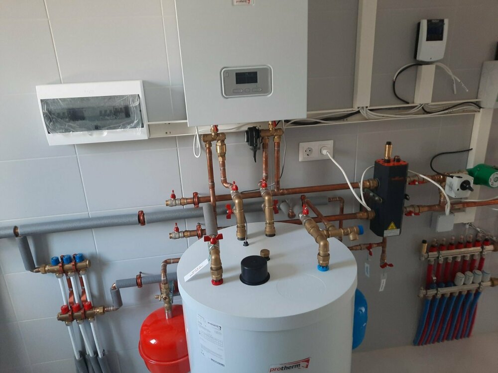

NBB Опубліковано: 22 лютого 2023 Поділитись Опубліковано: 22 лютого 2023 порадьте бойлер непрямого нагріву на 100-120 л бойлер 120 л FE 120/6 ВМ в специфікації вказаний такий може є ініш варіанти ціна-якість? котел купив Протерм Скат 14 кВт дякую Посилання на коментар Поділитися на інших сайтах More sharing options...
murava Опубліковано: 22 лютого 2023 Поділитись Опубліковано: 22 лютого 2023 Можете вибирати який подобається і має змійовик. Все підходить Посилання на коментар Поділитися на інших сайтах More sharing options...
Сергей 31 Опубліковано: 22 лютого 2023 Поділитись Опубліковано: 22 лютого 2023 1 час назад, NBB сказал: FE 120/6 ВМ в специфікації вказаний такий Этот компактно становится под котлом, а так действительно можно любой бойлер. Посилання на коментар Поділитися на інших сайтах More sharing options...
