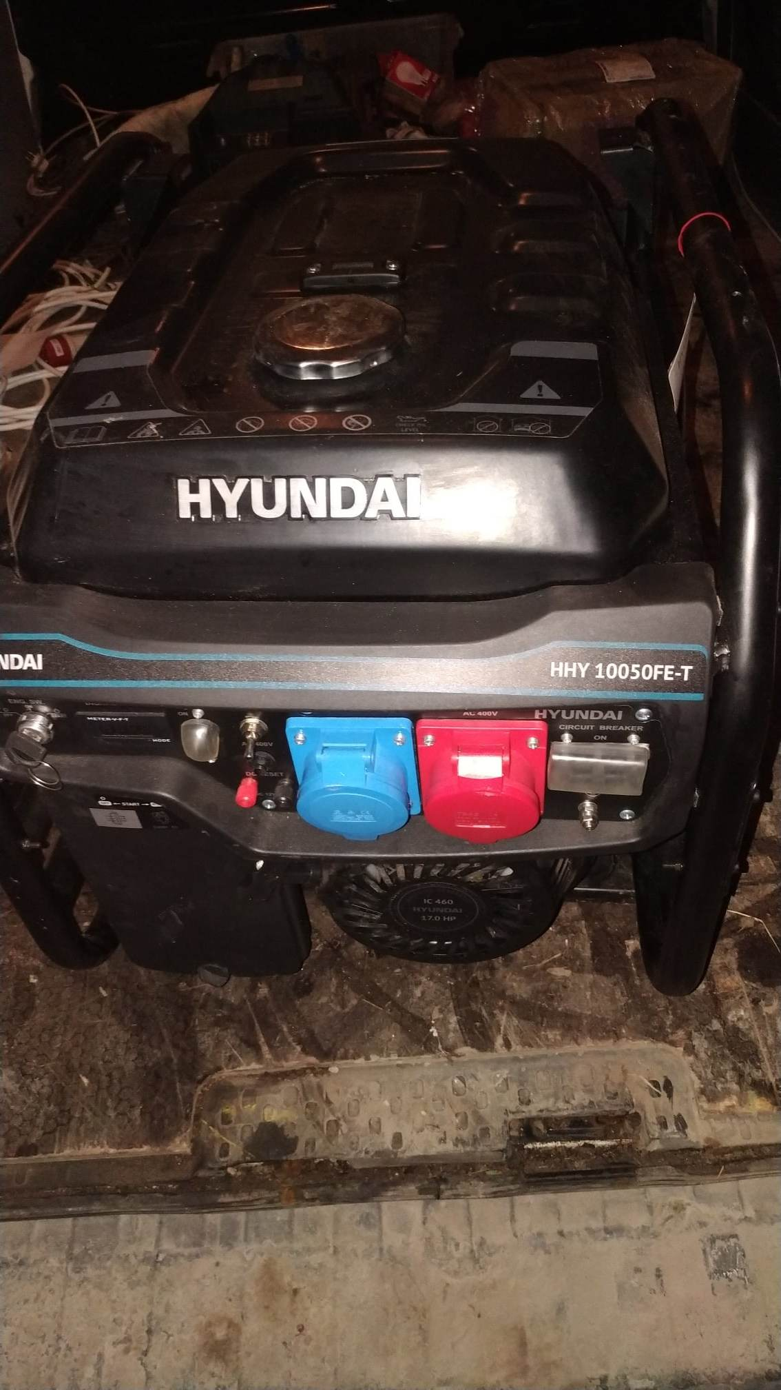

Прохання до спеціалістів: порадьте генератор з автозапуском для глибинного насоса 6,3кВт.
Є свердловина, що забезпечує водою 300 споживачів. У зв'язку з перебоями в електропостачанні, є потреба в резервному електроживленні. Дизельний чи бензиновий - значення не має.
Якраз схожий маємо... НІФІГА НЕ ТЯГНЕ! Насос на 3 кВт хіба. Маємо такий в іншій свердловині.

В смысле, совсем не запускает!?

Плавный пуск поставьте и будет Вам счастье. Есть две дублирующиеся темы в генераторах и в электрике. Несмотря на конский ценник для Вашей мощности, сэкономит половину цены генератора.
В данном конкретном случае рекомендовал бы поставить Частотний перетворювач или как минимум Устройства плавного пуска . НАЧИНАТЬ надо ТОЛЬКО с этого . Если не потянет генератор и с этими устройствами ,то тогда надо наращивать мощность. В некоторых случаях ..я лучше приведу вырезку из статьи  :
Преобразователь частоты в начальный период пуска ведет себя почти так же, как УПП. При нулевой и близкой к ней частоте вращения вала пусковой ток пропорционален амплитуде напряжения, поданного с преобразователя на вход двигателя. Однако, при дальнейшем разгоне, амплитудно-частотная характеристика системы ПЧ-двигатель существенно отличается от других методов управления пуском. Конкретная форма этой кривой может сильно меняться в зависимости от согласования настроек двигателя и преобразователя между собой. Кроме того, существуют частотные преобразователи, поддерживающие векторный метод управления режимом работы двигателя. Если удается четко согласовать параметры электродвигателя и настройки преобразователя, то значения пусковых токов в обмотках двигателя могут вообще не превышать номинальные значения – двигатель просто плавно набирает обороты до выхода на штатный режим.
