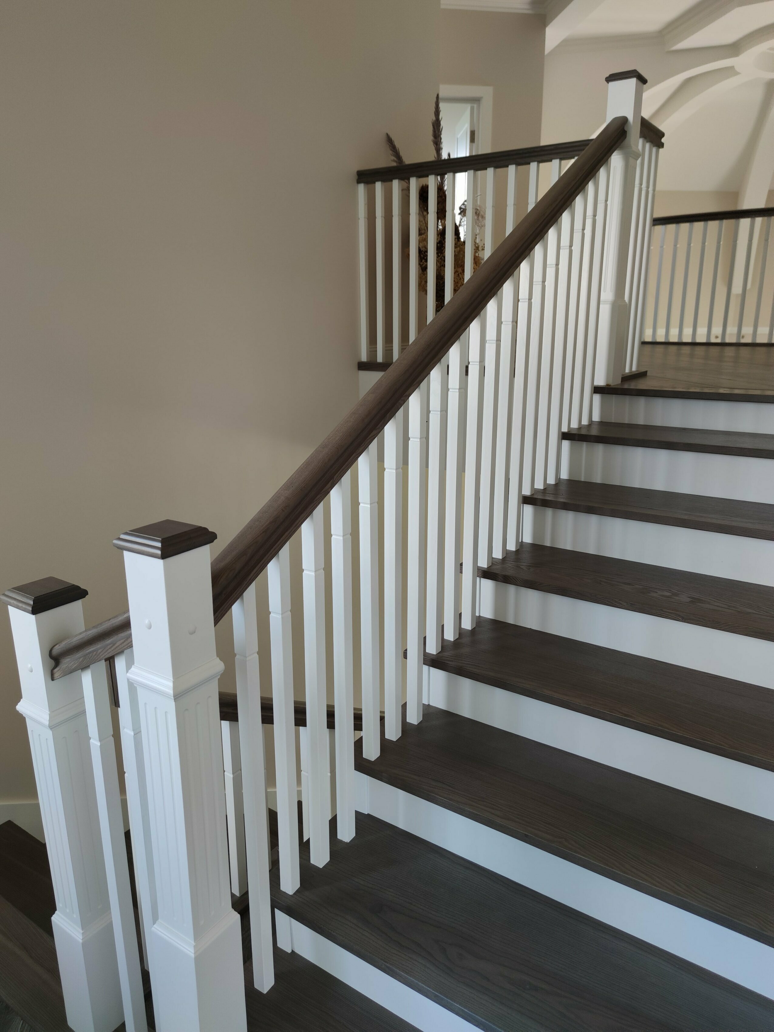

Zak Опубліковано: 7 лютого 2023 Поділитись Опубліковано: 7 лютого 2023 Під час заливки бетонних сходів передбачалось їх подальше облицювання плиткою, тому рівень сходинок робився -15 мм. Зараз є бажання облицювати деревом, щоб виглядало як на фото ( взято з сусідньої теми). Чи можливо це, враховуючи що масив дерева зазвичай 40 мм. Чи є варіанти щоб товщина сходинки була не більше 20 мм? Посилання на коментар Поділитися на інших сайтах More sharing options...
shodyveletyk Опубліковано: 13 лютого 2023 Поділитись Опубліковано: 13 лютого 2023 З фанери 18 мм робити сходинку ,а обклад 40 мм ,зверху ламель , і буде вам 20 мм 1 Посилання на коментар Поділитися на інших сайтах More sharing options...
Zak Опубліковано: 4 березня 2023 Автор Поділитись Опубліковано: 4 березня 2023 Ще питаннячко про білий підступенок як на фото. Які варіанти його виготовлення? Чи практично поштукатурити та пофарбувати бетон? Чи краще поставити панелі(мдф, ламінована фанера та ін)? Посилання на коментар Поділитися на інших сайтах More sharing options...
