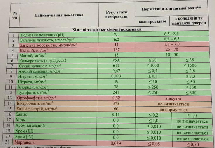

TaurosRMK Опубліковано: 27 лютого 2023 Автор Поділитись Опубліковано: 27 лютого 2023 В 14.02.2023 в 23:44, TaurosRMK сказал: З понеділка зроблю аналіз води, буде видно чи щось змінилося порівняно з аналізом десь пів року назад. І вже на основі аналізу буду збирати систему. Зробив аналіз води, на диво, результати значно кращі, ніж попередні. І от не можу зрозуміти від чого, вода прокачалася за ці пів року чи все ж таки те, що підняв насос десь на 0.7-1 м вище від дна. Практично всі показники зменшилися в рази, хіба що жорсткість ще трохи вище норми, але все рівно менше ніж було. Але декотрі показники трохи виросли, хоча в межах норми. Так що від заліза вже і фільтрувати не потрібно, залишається тільки від жорсткості. Посилання на коментар Поділитися на інших сайтах More sharing options...
МаТраС Опубліковано: 27 лютого 2023 Поділитись Опубліковано: 27 лютого 2023 7 годин тому, TaurosRMK сказав: Зробив аналіз води, на диво, результати значно кращі, ніж попередні. І от не можу зрозуміти від чого, вода прокачалася за ці пів року чи все ж таки те, що підняв насос десь на 0.7-1 м вище від дна. Практично всі показники зменшилися в рази, хіба що жорсткість ще трохи вище норми, але все рівно менше ніж було. Але декотрі показники трохи виросли, хоча в межах норми. Так що від заліза вже і фільтрувати не потрібно, залишається тільки від жорсткості. Не дивуйтесь. Знали б ви, що за чудеса бува пишуть в лабораторіях)) Пооа року теж впливає на якість води. Посилання на коментар Поділитися на інших сайтах More sharing options...
МаТраС Опубліковано: 27 лютого 2023 Поділитись Опубліковано: 27 лютого 2023 7 годин тому, TaurosRMK сказав: хіба що жорсткість ще трохи вище норми Дл вас нормальна жорстіксть -це 7?) Посилання на коментар Поділитися на інших сайтах More sharing options...
TaurosRMK Опубліковано: 28 лютого 2023 Автор Поділитись Опубліковано: 28 лютого 2023 13 часов назад, МаТраС сказал: Дл вас нормальна жорстіксть -це 7?) Судячи з даних в інтернеті, то 11 це вже майже на границі дуже жорстка/наджорстка. Думаю знизити хоча б до 3-5, було б добре. Посилання на коментар Поділитися на інших сайтах More sharing options...
TaurosRMK Опубліковано: 28 лютого 2023 Автор Поділитись Опубліковано: 28 лютого 2023 13 часов назад, МаТраС сказал: Знали б ви, що за чудеса бува пишуть в лабораторіях)) Буває, але це не якась приватна лабораторія, а державна регіональна так що думаю там трохи нормально до цього відносяться. Посилання на коментар Поділитися на інших сайтах More sharing options...
standov Опубліковано: 28 лютого 2023 Поділитись Опубліковано: 28 лютого 2023 7 часов назад, TaurosRMK сказал: але це не якась приватна лабораторія, а державна регіональна гарна шутка ) 2 Посилання на коментар Поділитися на інших сайтах More sharing options...
TaurosRMK Опубліковано: 28 лютого 2023 Автор Поділитись Опубліковано: 28 лютого 2023 (змінено) 4 часа назад, standov сказал: гарна шутка ) А де шутка Але тим не менше, повторний результат показав що показники зменшилися. Це було замітно навіть зразу, коли просто насос підняв трохи вище, вода стала менш жовтою і без присмаку заліза, та й коричневуватий наліт став менше зявлятися. Але наліт від жорсткості візуально може чуть-чуть зменшився, але не пропав. Так що все ж таки така проста маніпуляція ефект трохи дала. Звичайно щоб впевнитися в правдивості результатів, треба було в двох різних лабораторіях робити аналіз, і було б видно чи хтось бреше. Але в даному випадку не має причин сумніватися що зробити "від фонаря". Змінено 28 лютого 2023 користувачем TaurosRMK Посилання на коментар Поділитися на інших сайтах More sharing options...

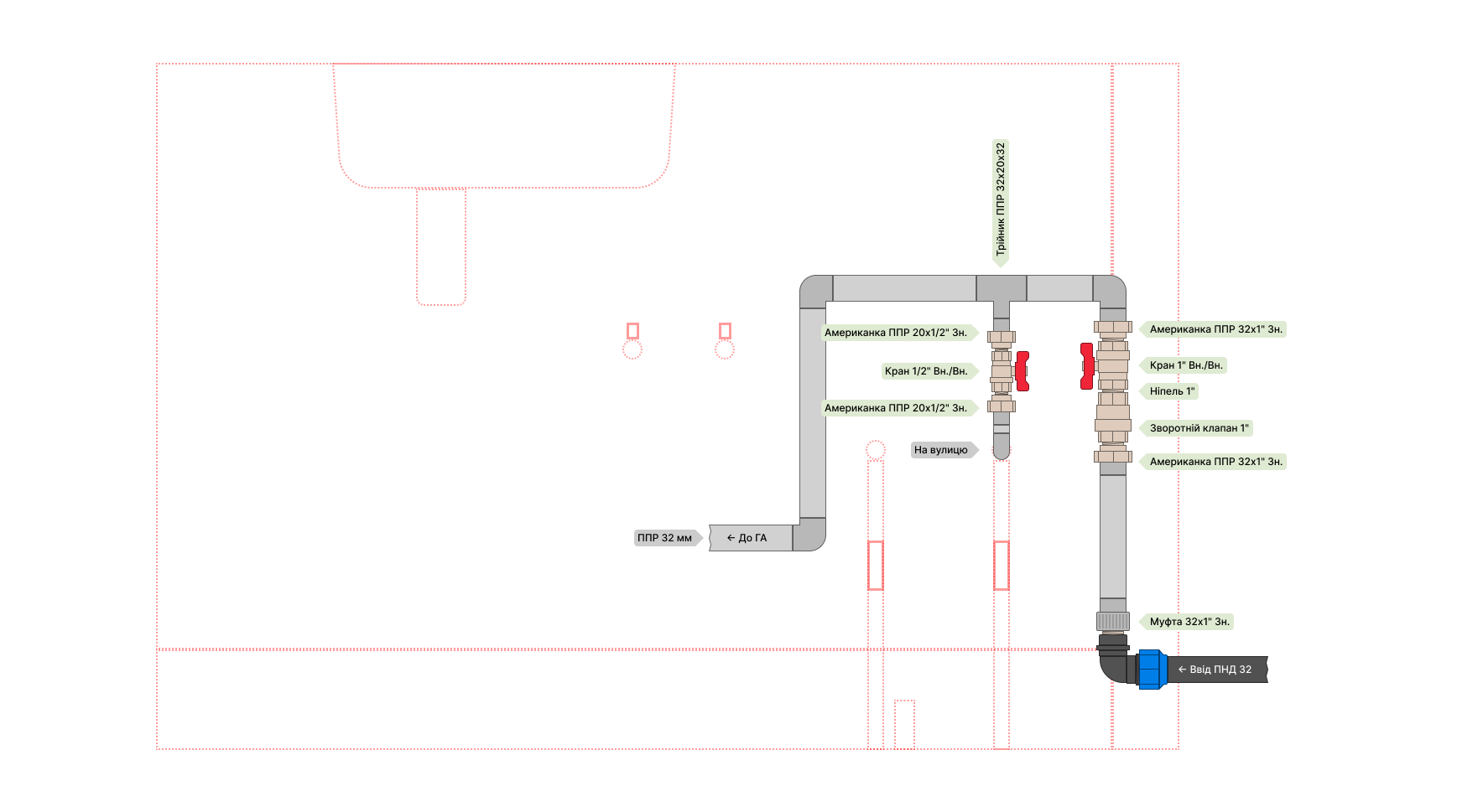

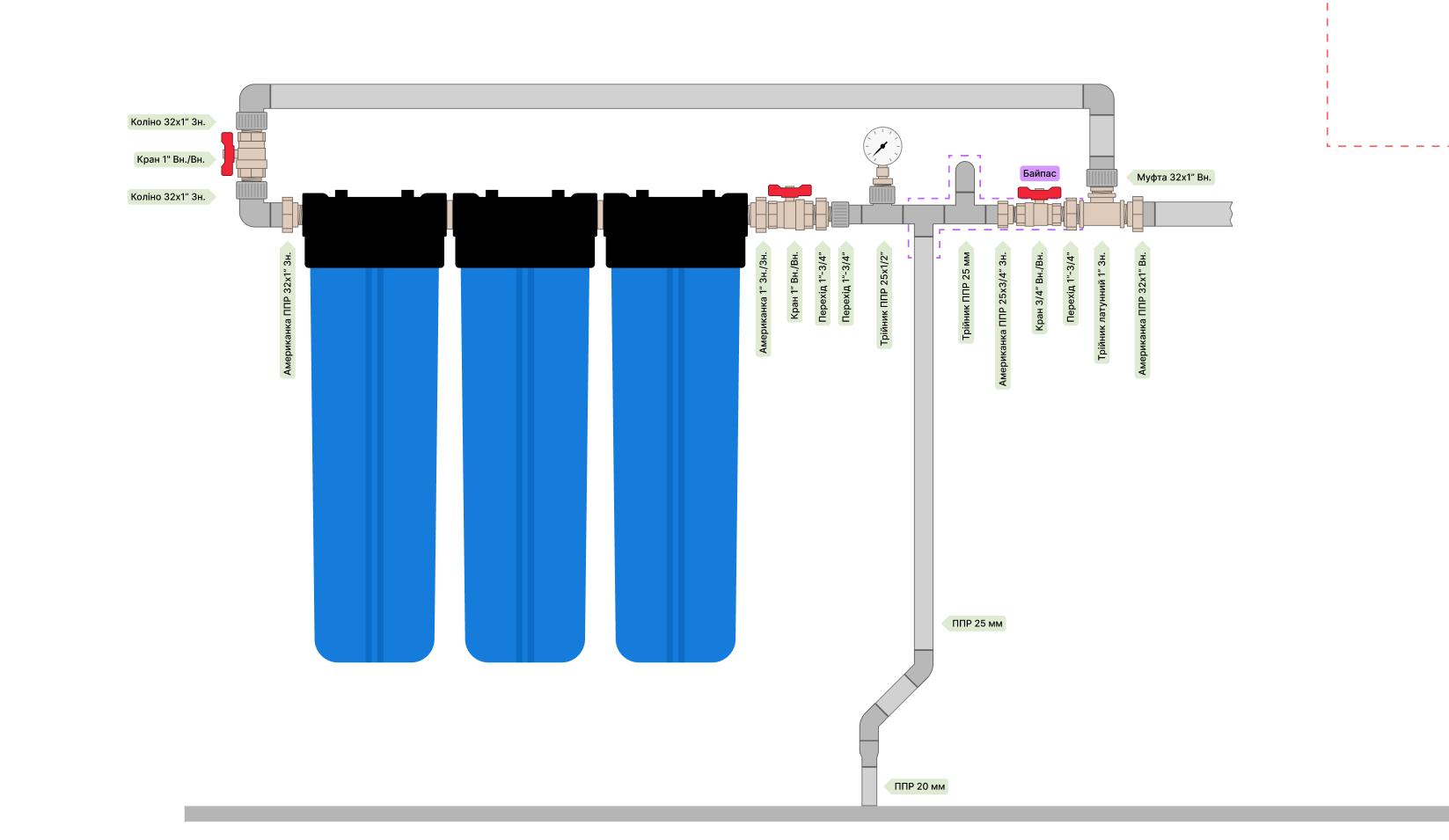

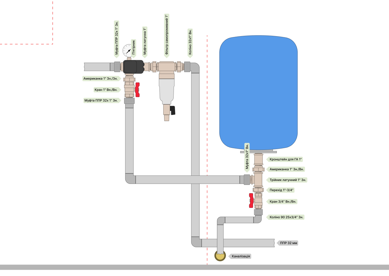

TaurosRMK Опубліковано: 7 серпня 2024 Автор Поділитись Опубліковано: 7 серпня 2024 Відкопав стару тему, яка так і не реалізувалася, зараз знову до неї вернувся. Що ж, поки варіант такий, 3 шт ВВ20 (20 мікрон, картридж від жорсткості, картридж вугільний). В подальшому коли буде можливість то замість середнього картриджа може буди врізана колона. Цікавить по схемі чи все плюс-мінус нормально, чи може щось можна зробити по іншому, тобто якісь елементи замінити або перенести, або щось лишнє. По схемі, там де ввід ПНД 32, це під кухонною мийкою, кутовий модуль, дальше труба в стяжку і пішла в інше приміщення, де знаходиться ГА і фільтри. Але є підозри що майстри схитрили і в цьому місці зробили розв'язку, частина споживачів врізана до фільтрів, а частина пішла до ГА і фільтрів 🙁 Розбивати стяжку, перевіряти і щось там змінювати немає бажання, тому вирішив ту розв'язку заглушити і пустити окрему трубу поверх стіни до приміщення з фільтрами, а звідти все вернеться назад по тій трубі в стяжці. Кран на вулицю буде перед фільтрами. Також в обв'язці фільтрів зробив байпас. ГА і реле буде стояти до фільтрів, але як варіант поставити там самоочисний на 100 мікрон. Манометр до фільтрів на п'ятірнику, після фільтрів на трійнику. Також додав злив для ГА, щоб зручно обслуговувати його (зараз він висить на стіні в горизонтальному положенні, без можливості злити воду з нього). Там де труба входить в приміщення з фільтрами невеликий нюанс, труба входить в куті, на одній стороні стіни буде висіти ГА, на сусідній фільтр самопромивний і п'ятірник з реле. Дальше там невелике вікно і радіатор, тому пройде кусок труби і з іншої сторони будуть фільтри. Якось так. Ще з питань, чи потрібен зворотній клапан на вході? Здається на самому насосі є, але може як запасний/дублюючий 🙂 І кран на вході, чи також він там потрібен? Зараз є кран на вході, але ним ніколи не користувалися, бо не було необхідності. А враховуючи що там буває конденсат і трохи вода була з залізом, зараз закрити/відкрити той кран напевно буде дуже важко. У всьому іншому все має бути зрозуміло по схемі. Прихований текст Посилання на коментар Поділитися на інших сайтах More sharing options...
smotesko Опубліковано: 7 серпня 2024 Поділитись Опубліковано: 7 серпня 2024 2 години тому, TaurosRMK сказав: Розбивати стяжку, перевіряти і щось там змінювати немає бажання, тому вирішив ту розв'язку заглушити і пустити окрему трубу поверх стіни до приміщення з фільтрами Не розбивайте стяжку, треба просто дмухнути в трубу компресором чи пилососом – і послухати звідки вийде повітря. Посилання на коментар Поділитися на інших сайтах More sharing options...
TaurosRMK Опубліковано: 7 серпня 2024 Автор Поділитись Опубліковано: 7 серпня 2024 11 хвилин тому, smotesko сказав: Не розбивайте стяжку, треба просто дмухнути в трубу компресором чи пилососом – і послухати звідки вийде повітря. Ну хай буде так, що то змінить, якщо частина споживачів врізана до фільтрів? Посилання на коментар Поділитися на інших сайтах More sharing options...
vodinoy Опубліковано: 9 серпня 2024 Поділитись Опубліковано: 9 серпня 2024 достаточно 2 ВВ - полипропиленВВ20/байпас для колонны/умягчительВВ20 Посилання на коментар Поділитися на інших сайтах More sharing options...
TaurosRMK Опубліковано: 9 серпня 2024 Автор Поділитись Опубліковано: 9 серпня 2024 6 годин тому, vodinoy сказав: умягчительВВ20 Тобто вугільний картридж? Поки хочу попробувати так, як написав вище, з трьома ВВ20. Комбінація картриджів може змінитися. Але питання було більше в обв'язці, а не які фільтри ставити. Хоча я вже сам деякі вузли переробив, дещо викинув, трохи змінилася схема, але ще не закінчена. Посилання на коментар Поділитися на інших сайтах More sharing options...
