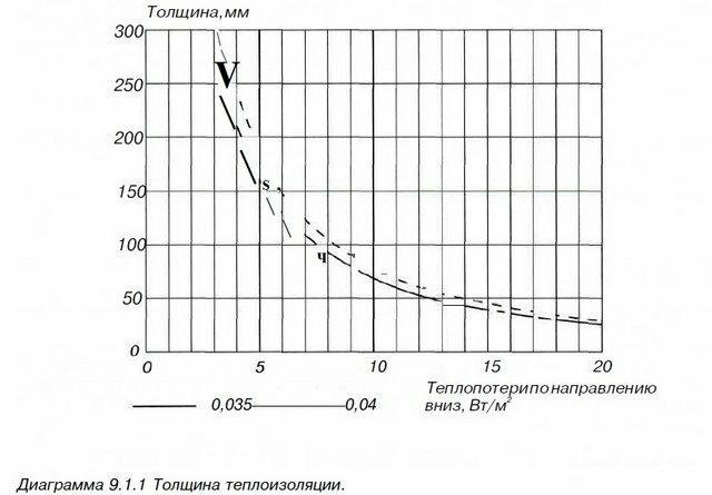

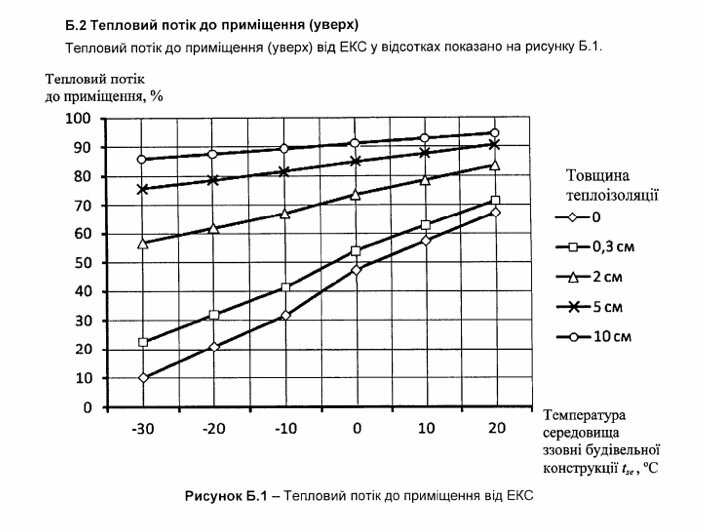

S_Vladimir_79 Опубліковано: 6 лютого 2023 Поділитись Опубліковано: 6 лютого 2023 5 Посилання на коментар Поділитися на інших сайтах More sharing options...

мастерок Опубліковано: 6 лютого 2023 Поділитись Опубліковано: 6 лютого 2023 (змінено) 1 час назад, S_Vladimir_79 сказал: Як на мене,то табличка не зовсім коректна. Справа в тому,що температура середовища зовні будинку немає ніякого відношення до температури чернового бетону в середині будинку,хіба що опосередковано коло зовнішніх стін при погано утепленному цоколі.Ну і по друге,колись хтось на форумі викладав візуалізацію розподілу тепла від труб ТП в стяжці,там прекрасно видно що тепло,як йому і положення,йде до гори,і тількі мізер його,десь відсотків 10,таки йде до низу. Конкретно по будинку дами я би рекомендував зробити терморозрив між черновою підлогою та новою стяжкою 10 мм тепло чи шумоізоляцією,тіпу вспіненного полієтілену,потім стяжка,по ній мати ТП і плитка.Якщо будинок для постійного проживання,то можно й трохи зекономити і кинути кабель в середину стяжки,но не в низ. Змінено 6 лютого 2023 користувачем мастерок 1 1 Посилання на коментар Поділитися на інших сайтах More sharing options...

andrey_ka Опубліковано: 6 лютого 2023 Поділитись Опубліковано: 6 лютого 2023 (змінено) 23 хвилини тому, мастерок сказав: Справа в тому,що температура середовища зовні будинку немає ніякого відношення до температури чернового бетону в середині будинку,хіба що опосередковано коло зовнішніх стін при погано утепленному цоколі.Колись хтось на форумі викладав візуалізацію розподілу тепла від труб ТП в стяжці,там прекрасно видно що тепло,як йому і положення,йде до гори,і тількі мізер його,десь відсотків 10,таки йде до низу. Тобто стяжка у верхній частині на 90% тепліша ніж у нижній ? Змінено 6 лютого 2023 користувачем andrey_ka Посилання на коментар Поділитися на інших сайтах More sharing options...
S_Vladimir_79 Опубліковано: 6 лютого 2023 Поділитись Опубліковано: 6 лютого 2023 (змінено) 1 час назад, мастерок сказал: Як на мене,то табличка не зовсім коректна. Справа в тому,що температура середовища зовні будинку немає ніякого відношення до температури чернового бетону в середині будинку,хіба що опосередковано коло зовнішніх стін при погано утепленному цоколі.Ну і по друге,колись хтось на форумі викладав візуалізацію розподілу тепла від труб ТП в стяжці,там прекрасно видно що тепло,як йому і положення,йде до гори,і тількі мізер його,десь відсотків 10,таки йде до низу Це Вам так здається. Тепло в твердих речовинах не завжди йде вгору. Якщо мізер буде йти вниз, навіщо тоді взагалі теплоізоляція підлоги? Я особисто через тепловізор декілька раз бачив розкладку нагрівального кабелю, який змонтований на першому поверсі по бетонному перекриттю без ізоляції, знаходячись в підвалі будинку. Змінено 6 лютого 2023 користувачем S_Vladimir_79 5 Посилання на коментар Поділитися на інших сайтах More sharing options...
Dendnepr Опубліковано: 6 лютого 2023 Поділитись Опубліковано: 6 лютого 2023 В твердых телах тепло распространяется одинаково во все стороны. 2 Посилання на коментар Поділитися на інших сайтах More sharing options...
Dmode Опубліковано: 7 лютого 2023 Поділитись Опубліковано: 7 лютого 2023 4 часа назад, S_Vladimir_79 сказал: хтось на форумі викладав візуалізацію розподілу тепла від труб ТП в стяжці https://www.stroimdom.com.ua/topic/113755-dom-iz-gazobloka-na-ushp/?do=findComment&comment=4787389 2 Посилання на коментар Поділитися на інших сайтах More sharing options...
