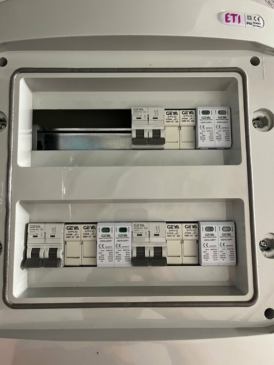

Я вот окончательно с заземлением панелей запутался, правда и не планировал
А вы combiner box ставить будите с предохранителями автоматами и пзип? Я вот что то сильно удивился соседям кому вообще ничего не поставили кому только предохранители, со словами что дея и так справится мол все защиты есть :-) Не пойму в чем экономия учитывая что это не так дорого
Якщо пан МакДо викладе свій combiner box, який він збирає використовуючи поради фахівця з нашого форуму, то ви побачите як це буде виглядати в мене також.))) А той дядько що прагне слави до речі в цьому ж відео заявив, що немає потреби одночасно захіщати інвертер автоматами, варісторами з плавкимі запобіжниками та ПЗІП, бо це призведе до страшенних втрат енергії від стрінгів особливо взимку. Послухавши це від нього я ще більше переконався, що гарні чобітки й тре брати.
Я могу в сарай сходить посмотреть, на мой нынешний инвертор я собрал и поставил, меня сильно удивило что у двоих соседей его не поставили для дея, я как бы ставить планирую, единственно есть сомнение не перебрал ли я с номиналом в 1000 вольт учитывая что панели будут до 500 вольт, но учитывая что 12 дея потенциально может до 800 вольт решил собирать на 1000 точнее в этот раз хочу купить готовый у китайцев
Нынешний я собирал до 500 вольт учитывая что у меня низковольтный инвертор до 100 вольт по панелям
Так же удивил вариант только с предохранителями без автоматов/рубильников ведь при смене предохранителя в таком случае можно получить конкретную дугу
1 минуту назад, mib сказал:
Стосовно номіналів приладів захисту я ще вивчаю питання. Наприклад чому АВ 25А, якщо панелі 13А зі струмом КЗ менше 14А. Але то таке - ще встигну. З аліекспреса це приїде значно швидше ніж припливе інвертор.
В Деї є свій блок з варісторами наче, але якось спокійніше щоб запобіжники у разі чого розірвало на друзки в окремому боксі а не в дороговартісному інверторі.
5 минут назад, mib сказал:
А звідки дуга при відкинутих контейнерах з запобіжниками?
3 минуты назад, Vikctor сказал:
Ну вот одного знакомого электрика попросили подключить панели, он подключил и решил что то проверить и не отключив автомат открыл контейнер в итоге выгорел весь combiner box :-)
До этого он с солнцем не сталкивался, может было и что то другое но гореть начало именно после открытия
7 минут назад, Vikctor сказал:
Я могу ошибаться, но в данном случае автомат выполняет роль рубилтника выполнить функцию автомата ему не дадут предохранители меньшего номинала, сейчас у меня автомат 63 ампер, будет скорее всего переключатель на 32 ампер
Логіка така - захист обладнання зі всіх сторін. Бо воно коштовне… Я дослухався Пана, що давав слушні та професійні поради ще на етапі облаштування моєї системи вентиляції, і я довіряю V. Осьо:
