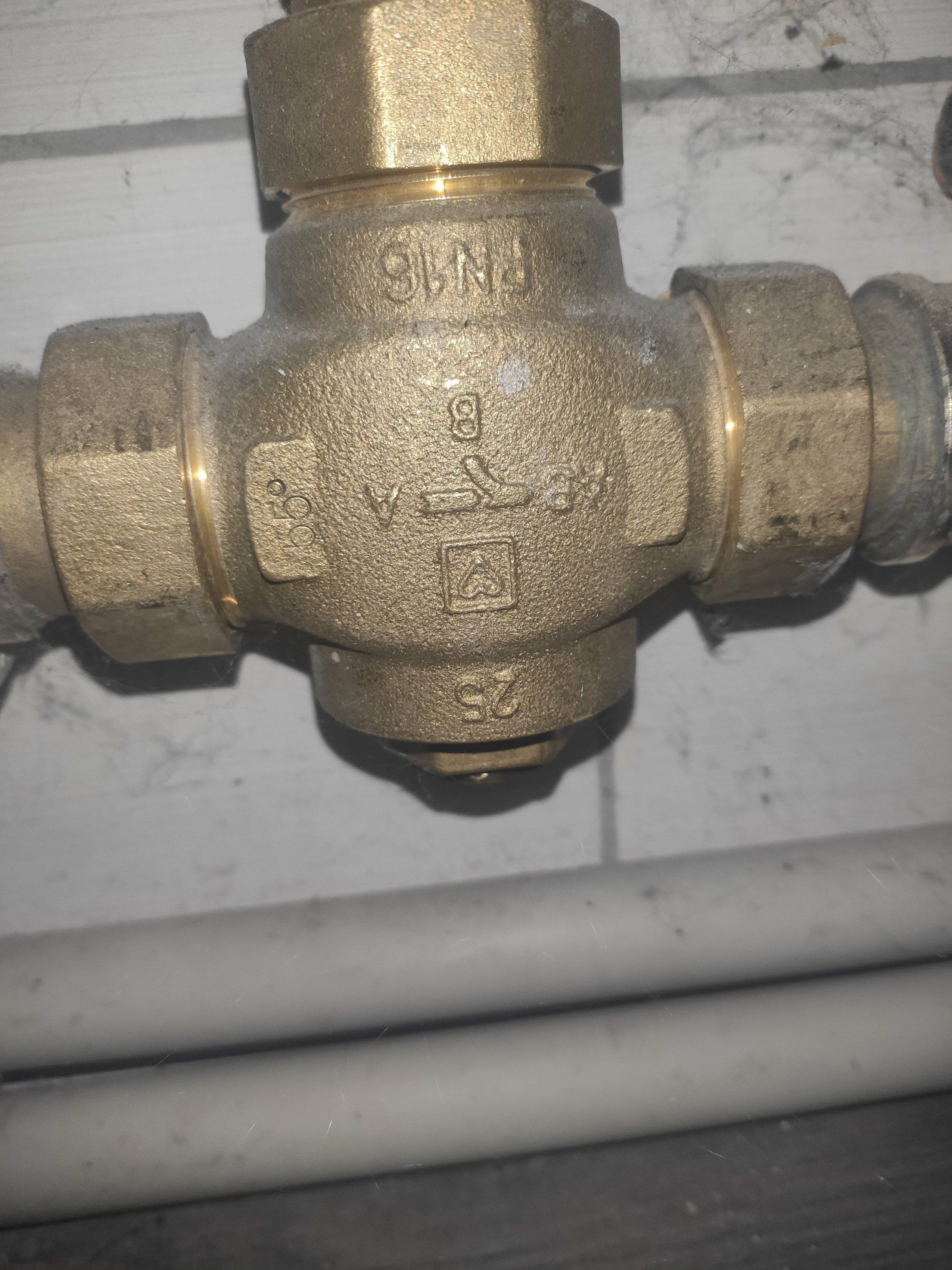

Сергей 31 Опубліковано: 19 січня 2023 Поділитись Опубліковано: 19 січня 2023 6 часов назад, Shturman1 сказал: може хоть приблизно підкажете як це зробити? Но думаю, легче Вам не станет. Берете мощность системы, к примету 10 кВт. делите на 20 (разница температуры между подачей и обраткой) делите на 1,163 (теплоемкость воды). 10000/20/1,163 = 430 литров в час. Далее, применя таблицы Шевелева получает диаметры трубы. Посилання на коментар Поділитися на інших сайтах More sharing options...
yoojin Опубліковано: 19 січня 2023 Поділитись Опубліковано: 19 січня 2023 10 часов назад, Сергей 31 сказал: Я давно не верю написанному. В ссылке пишут, если взять жменю термоэлементов к этому клапану и вставлять по одному, то какая будет разница по температуре срабатывания? Можна сміливо брати клапан на 55 - відкриється в діапазоні 55-60. Я б ставив і на 50 градусів, все одно відкриється десь 55. Посилання на коментар Поділитися на інших сайтах More sharing options...
yoojin Опубліковано: 19 січня 2023 Поділитись Опубліковано: 19 січня 2023 3 часа назад, Сергей 31 сказал: Но думаю, легче Вам не станет. Берете мощность системы, к примету 10 кВт. делите на 20 (разница температуры между подачей и обраткой) делите на 1,163 (теплоемкость воды). 10000/20/1,163 = 430 литров в час. Далее, применя таблицы Шевелева получает диаметры трубы. 0,43 м3/годину - можна взагалі не ламати голову по підбору клапана. Піде будь який клапан на 3/4 Посилання на коментар Поділитися на інших сайтах More sharing options...
Dendnepr Опубліковано: 19 січня 2023 Поділитись Опубліковано: 19 січня 2023 Проверил маркировку своего. 55 градусов. Посилання на коментар Поділитися на інших сайтах More sharing options...
Shturman1 Опубліковано: 19 січня 2023 Автор Поділитись Опубліковано: 19 січня 2023 35 минут назад, yoojin сказал: Піде будь який клапан на 3/4 Тобто можна взяти клапан на 3/4 навіть якщо труби 1 1/2"? Це нормально? Я думав брати клапан також на 1 1/2" Посилання на коментар Поділитися на інших сайтах More sharing options...
yoojin Опубліковано: 19 січня 2023 Поділитись Опубліковано: 19 січня 2023 15 минут назад, Shturman1 сказал: Тобто можна взяти клапан на 3/4 навіть якщо труби 1 1/2"? Це нормально? Я думав брати клапан також на 1 1/2" Якої потужності у вас котел? P.S. Наприклад, при підключенні ТТК в існуючу СО за допомогою чотрирьохходового клапану він підбирається спеціально на діаметр менше, за принципом авторитета клапанів. Посилання на коментар Поділитися на інших сайтах More sharing options...
Shturman1 Опубліковано: 19 січня 2023 Автор Поділитись Опубліковано: 19 січня 2023 Только что, yoojin сказал: Якої потужності у вас котел? 20 кВт Посилання на коментар Поділитися на інших сайтах More sharing options...
yoojin Опубліковано: 19 січня 2023 Поділитись Опубліковано: 19 січня 2023 Только что, Shturman1 сказал: 20 кВт Будь який дюймовий клапан із запасом. 1 Посилання на коментар Поділитися на інших сайтах More sharing options...
