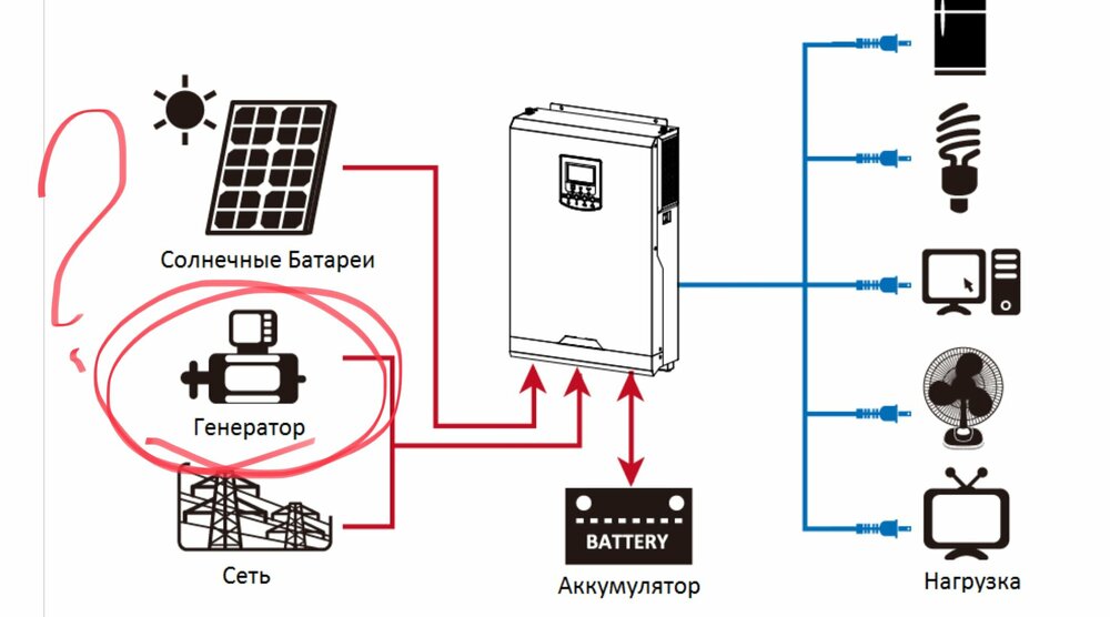

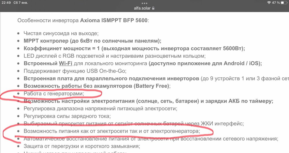

Фрай Опубліковано: 7 січня 2023 Поділитись Опубліковано: 7 січня 2023 4 часа назад, sanyas15 сказал: Маю в користуванні вже майже три роки інвертор Axioma BF-5000 Скажіть, через генератор він у вас працює? бо пишуть, що А інсталятори кажуть, що ні тіпа, будеш підключати накриєш інвертор. кому вірити, продаванам чи інсталяторам? 1 Посилання на коментар Поділитися на інших сайтах More sharing options...
sanyas15 Опубліковано: 7 січня 2023 Автор Поділитись Опубліковано: 7 січня 2023 (змінено) 51 минуту назад, Фрай сказал: Скажіть, через генератор він у вас працює? Так, працює! В мене інверторний генератор Weekender, проблем не було. Тільки в мене модель інвертора не така, як Ви вказали. В мене не BFP-5600, a BF-5000. Змінено 7 січня 2023 користувачем sanyas15 Посилання на коментар Поділитися на інших сайтах More sharing options...

Фрай Опубліковано: 8 січня 2023 Поділитись Опубліковано: 8 січня 2023 2 часа назад, Dalet сказал: всьо то Вольтроник тайп. Болячки +/- однакові Так все ж таки, можно підключати звичайний генератор чи ні? 11 часов назад, sanyas15 сказал: В мене інверторний генератор Weekender, проблем не було. Мабуть у цьому і є різниця в дозволі чи забороні? Посилання на коментар Поділитися на інших сайтах More sharing options...
yur43 Опубліковано: 8 січня 2023 Поділитись Опубліковано: 8 січня 2023 1 годину тому, Фрай сказав: Так все ж таки, можно підключати звичайний генератор чи ні? Мабуть у цьому і є різниця в дозволі чи забороні? я думаю, залежить від потужності генератора, чим більша тим краще. Інвертор регулює ШИМ циклічно. Не кожен генератор може підлаштуватися під ці стрибки. У інверторних має виходити краще. 1 1 Посилання на коментар Поділитися на інших сайтах More sharing options...

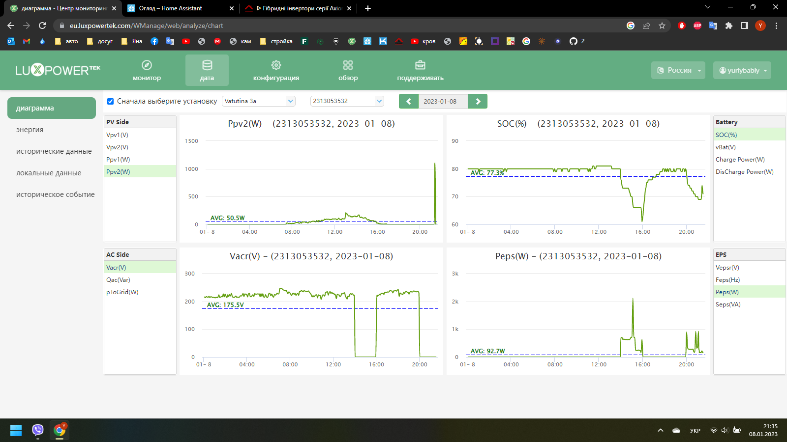

yur43 Опубліковано: 8 січня 2023 Поділитись Опубліковано: 8 січня 2023 7 годин тому, Фрай сказав: Так все ж таки, можно підключати звичайний генератор Виявляється у інвертора високі вимоги по частоті. Хтось ставить точно 50 Гц, каже що робить, я не вірю в стабільність механічного регулятора обертів. Хтось радить інверторний генератор, в ньому частота задається електронно. А я знайшов в інтернеті спосіб випрямити діодним мостом з конденсатором сигнал генератора і подати його на вхід сонячних панелей. Вхід має бути високовольтний, не менше 400в. Завтра на собі спробую, напишу. 3 Посилання на коментар Поділитися на інших сайтах More sharing options...
yur43 Опубліковано: 8 січня 2023 Поділитись Опубліковано: 8 січня 2023 (змінено) А чо до завтра тягнути Вже спробував, працює. Правда так само, живить спочатку дім, а лишки на заряд батареї. Зате генератор працює рівно, не смикає. Так що, як варіант, робочий. Напруга на конденсаторі всього 250в. З однією засторогою! В сонячних панелях елементи працюють як стабілітрони. Тому треба їх теж через діод підключати, бо можуть погоріти. До речі. Спосіб налаштування частоти теж працює. В мому була 51,5-53Гц, поставив 50Гц, працює, але частота плаває здорово. Змінено 9 січня 2023 користувачем yur43 2 Посилання на коментар Поділитися на інших сайтах More sharing options...

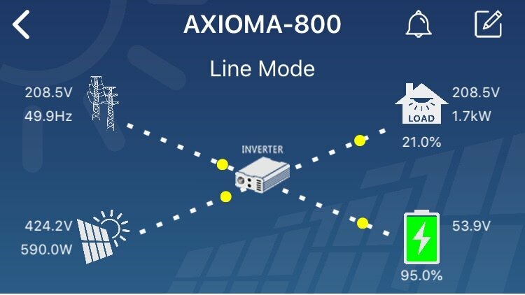

Фрай Опубліковано: 10 січня 2023 Поділитись Опубліковано: 10 січня 2023 (змінено) 8 часов назад, sanyas15 сказал: Просинається раніше - від 80-90в вже починає підмішувати сонце (а Аксіомі-5000 від 120в). А який у вас зараз встановлений пріорітет і як він працює? наприклад, якщо стоїть на зиму пріорітет мережі то що можно зрозуміти на цьому малюнку? що хата живиться від панелі? Змінено 10 січня 2023 користувачем Фрай Посилання на коментар Поділитися на інших сайтах More sharing options...
sanyas15 Опубліковано: 11 січня 2023 Автор Поділитись Опубліковано: 11 січня 2023 11 часов назад, Фрай сказал: на зиму пріорітет мережі то що можно зрозуміти на цьому малюнку? Чому саме на зиму? Я в себе вибираю режими в залежності від навантаження. І на малюнку у Вас зараз приорітет батареї, тому що відсутня мережа. Хата живиться від панелі плюс зарядка акумуляторів. Тільки як виходить 100% при 50.9в? 1 Посилання на коментар Поділитися на інших сайтах More sharing options...

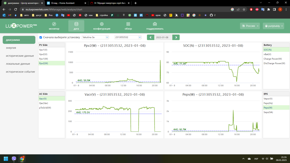

yur43 Опубліковано: 11 січня 2023 Поділитись Опубліковано: 11 січня 2023 алгоритм визначення SOC складніший ніж просто вимірювання напруги. Припустимо, ми короткочасно дали струм заряду. Напруга змінилася, а SOC ще ні. Навпаки теж працює. Визначення запасу енергії по SOC логічніше. 1 Посилання на коментар Поділитися на інших сайтах More sharing options...
Фрай Опубліковано: 11 січня 2023 Поділитись Опубліковано: 11 січня 2023 5 часов назад, sanyas15 сказал: Тільки як виходить 100% при 50.9в? батарейка заряджена, а у вас ще заряджається. Чи що не так? Посилання на коментар Поділитися на інших сайтах More sharing options...

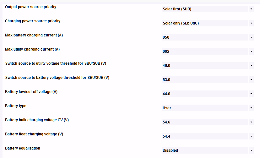

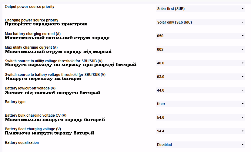

sanyas15 Опубліковано: 11 січня 2023 Автор Поділитись Опубліковано: 11 січня 2023 (змінено) 1 час назад, Фрай сказал: батарейка заряджена Які у Вас акумулятори? В мене 16s LiFePo4, тому при 50.9в це тільки 3.18в на банку. Ну ніяк не 100%... Можете показати свої настройки? Може щось не так я зробив? Змінено 11 січня 2023 користувачем sanyas15 Посилання на коментар Поділитися на інших сайтах More sharing options...
sanyas15 Опубліковано: 11 січня 2023 Автор Поділитись Опубліковано: 11 січня 2023 5 часов назад, yur43 сказал: Визначення запасу енергії по SOC логічніше Як це пояснити інвертору? Посилання на коментар Поділитися на інших сайтах More sharing options...
yur43 Опубліковано: 11 січня 2023 Поділитись Опубліковано: 11 січня 2023 (змінено) 51 хвилину тому, sanyas15 сказав: Які у Вас акумулятори? В мене 16s LiFePo4, тому при 50.9в це тільки 3.18в на банку. Ну ніяк не 100%... Можете показати свої настройки? Може щось не так я зробив? 4. шо то за параметр? 5,6 я б поставив 53в для початку 9. 56в, якщо я правильно перевів 10. 53в При таких налаштуваннях батарея має балансувати на 53в. Коли є сонце заряд до 56в. І не ставте великі токи заряду. Те що інвертор може так заряджати не значить шо воно вам потрібно. В мене ток заряду від мережі взагалі 8А, мені вистачає. Хоча максимум там 110А. Змінено 11 січня 2023 користувачем yur43 Посилання на коментар Поділитися на інших сайтах More sharing options...
yur43 Опубліковано: 11 січня 2023 Поділитись Опубліковано: 11 січня 2023 12 хвилин тому, sanyas15 сказав: Як це пояснити інвертору? в мого інвертора є такий пункт налаштування Посилання на коментар Поділитися на інших сайтах More sharing options...
sanyas15 Опубліковано: 12 січня 2023 Автор Поділитись Опубліковано: 12 січня 2023 15 часов назад, yur43 сказал: 4. шо то за параметр? 2 Посилання на коментар Поділитися на інших сайтах More sharing options...
yur43 Опубліковано: 12 січня 2023 Поділитись Опубліковано: 12 січня 2023 (змінено) Все вірно. 4. в мене 8а для батареї 100аг. Коли ток великий, швидше відновлюється заряд. При меншому токові інвертор точніше виходить на точку балансування напруги, менший розбаланс елементів, краща робота балансира. Змінено 12 січня 2023 користувачем yur43 Посилання на коментар Поділитися на інших сайтах More sharing options...
