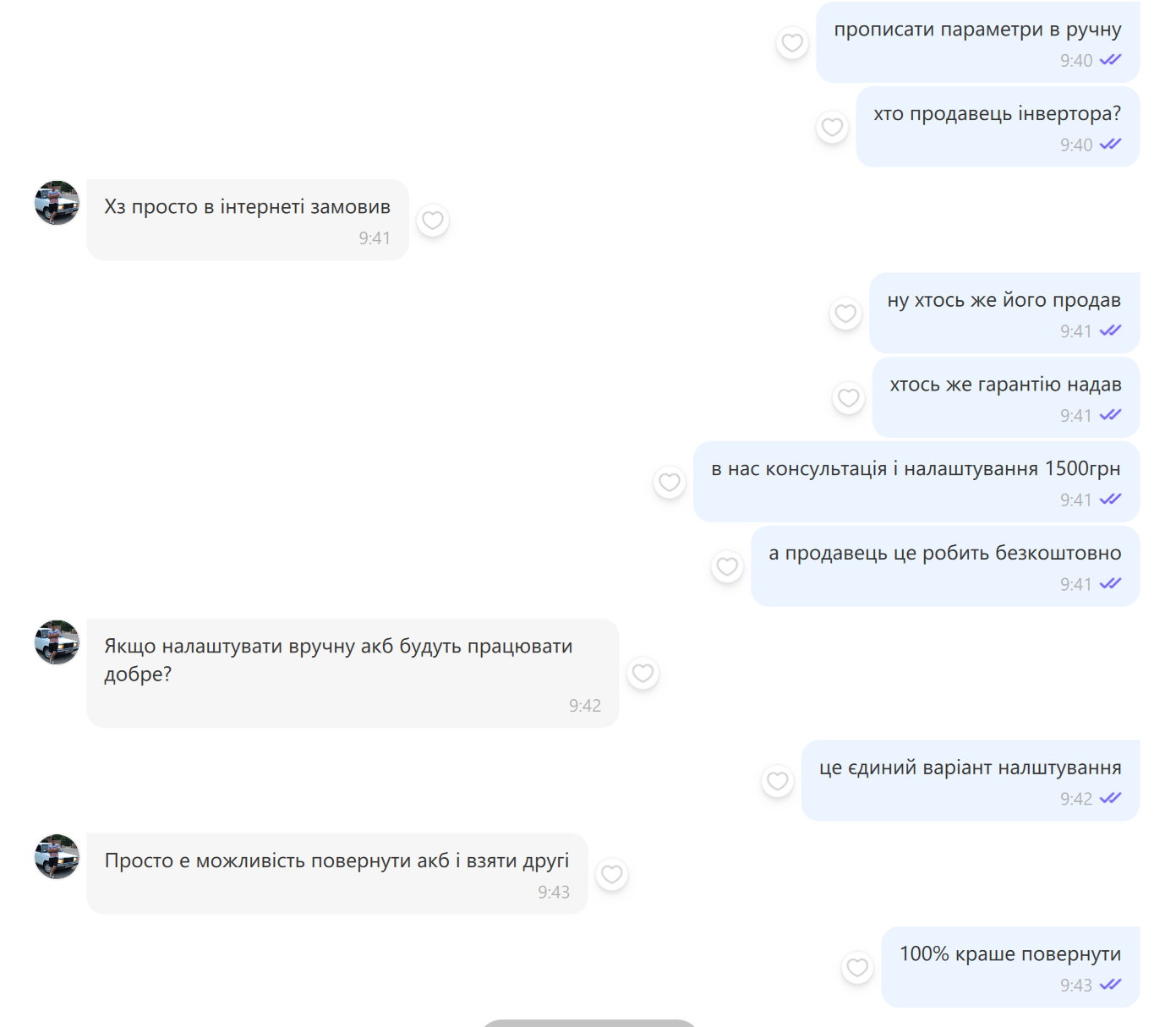

та все я зрозумів. в мене з вас кожен день починається. і часто не так пізно, а з 7 ранку вже. Але я не розумію, да ваші продавці інвертора, вони заробили грошей і шо далі?

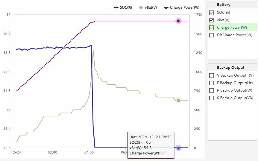

Із за цього срача з веб інтерфейсом забув спитать, в кого JK у вас флоад режим працює, бо в мене навіть на 15,35 прошивці тіки зарядка і балансування класно робить а у флоад зараза не переходить
Ви щось такого хочете?

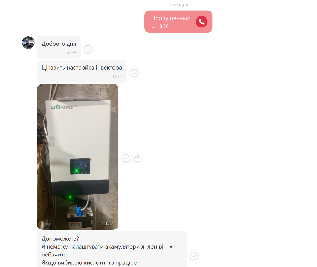

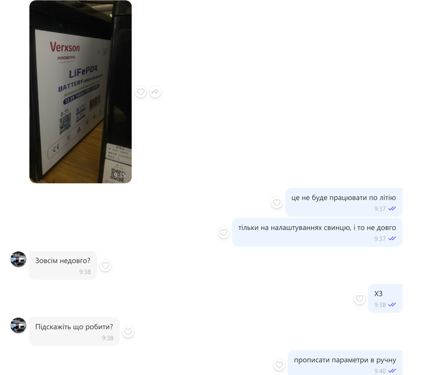

в тому і біда У мене 7 андроїд а їх додатоку 8 подавай. виходить я ні через телефон ні через веб неможу хоча у вебі є така можливість але її фактично забрали, я вважаю що люкс вводить в оману покупця "у нас моніторинг налаштування" а купив і  получив фігу та щей здорову., і як вияснилось не я один так вважаю.
І саме смішно як в люкса підтримка перевела рельси на мій запит про доступ до налаштування і що продавець відмовив у доступі до прав інсталятора
"Якщо ви хочете отримати обліковий запис інсталятора, вам потрібно зв’язатися зі своїм дистриб’ютором, щоб допомогти створити обліковий запис інсталятора.
Наш обліковий запис адміністратора не має дозволу на створення облікового запису інсталятора."
тобто знаючи що мені відмовили вони посилають туди само!!!??? це вибачте толерантно послали просто.
Як би не було дивно, але вони праві і це вкладається в їх логіку.
Дистриб’ютор мав би вас навчити напевно за ваші гроші, і як підтвердження ваших знань надати вам акк інсталятора, сертифікат(папірчик який ставлять в рамочку в офісі) і з чистов совістю пустити в світ заробляти собі на життя установкою сонячних станцій.
І дистрибютор то не продавець, продавцем ви станете післянавчання, будете продавати, ставити, обслуговувати, слухати оце все від своїх клієнтів і з того жити.

самі комірки 2 місяці чекав поки припливуть, за цей час підігнав теоретичну базу по збірці до цього я уже собирав 16S EVE33140 +JK SmartBMS для електровеліка свого, збірка затяглась на тижні три бо невистачило 4-х днів відпустки тому собирав після роботи і по вихідним, а підключення до інвертора і настройка інвертора і бмс зйняла менче дня,ще день пішов на вияснення проблем з зарядкою,  бо незнав що глюк в прошивці бмс підказали тут що нада прошить.
